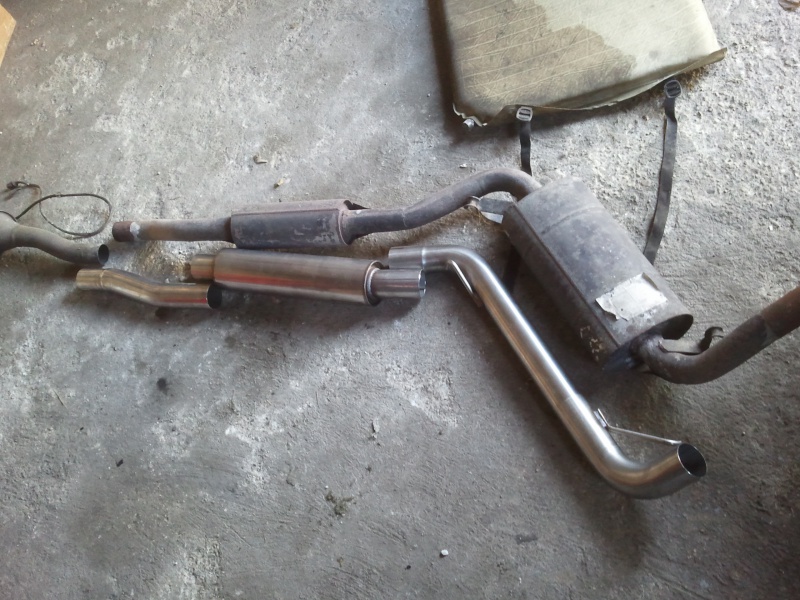

Donc on rampe sous la voiture, et on positionne la ligne du mieux qu'on peut, histoire de pouvoir rouler et aller faire le // et le CT...
Je repositionnerai un peu mieux tout ça après qques centaines de km
Je l'ai prise ce matin, ça sonne assez fort, heureusement que j'ai pris le silencieux avant lol (j'ai juste enlevé par rapport à l'origine le silencieux intermédiaire

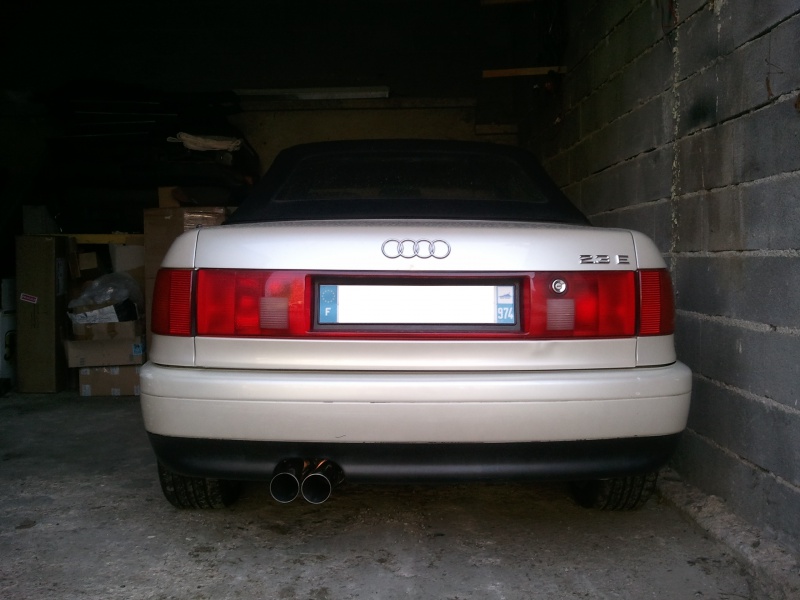

Sympa la ligne, ça rend bien vu de coté :D
C'est revenu ce matin... On verra si c'est toujours la ce soir

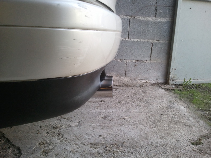

La ligne rend bien, faut juste que je recentre un peu les 2 sorties, que je mette des caoutchouc de tenue du silencieux plus courts (ils sont un peu lâche)

Sinon, ton silencieux est mieux centré que sur l'image où... ?
ça donne bien deux belles sorties brillantes...

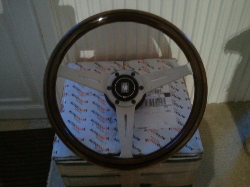

Réception d'un achat pour le cab...
Je garde mon 3 branches type s2 en cuir bien au chaud, je switcherai de volant quand ça me prendra :lol:

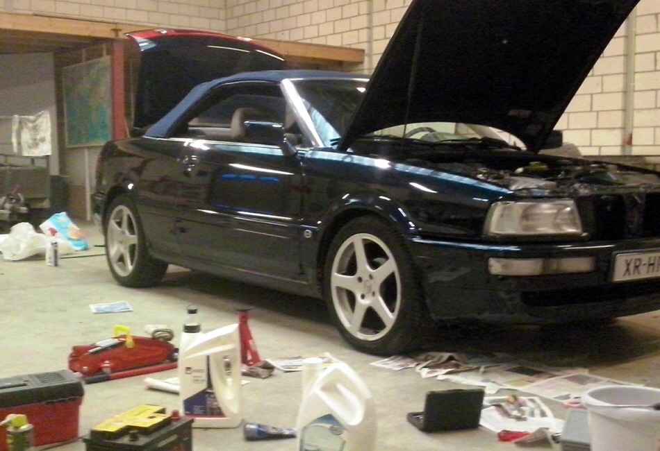

Je suis en cour de rénovation de mon Cab 2.3e (choix du 5 cyl pour la sonorité, histoire de changer du 6en ligne de ma titine quotidienne) couleur Bleu indigo (comme celle que tu as vendue). J'ai appris pas mal de choses grace a tes intervention, merci.
J'ai a ce jour résolu pas mal de probléme en me creusant la tête, et en passant de nombreuses heures sous la voiture, comme tu le sais si bien. J'ai eu pas mal de soucis électriques que j'ai résolu, malheureusement je bloque sur un default d'ouverture de mon coffre a capote...
voila ce qui ce passe: Je dévérouille la capote, les vitres ce baissent légérement, j'ouvre la porte et sors du véhicule. Je redresse la capote, souléve et replis l'arriére, et presse le bouton d'ouverture auto du coffre capote et c'est là où rien ne ce passe... ça ne s'ouvre pas...

Photo de cette aprés midi, et oui je touche au but!! me reste que ce soucis de coffre a capote, et un ptit boulot de recollage des garnitures de porte, trouver un allume cigare origine a la casse et retaper mon siége cuir beige! banco j'y serai.post-143231-0-74901500-1483896989_thumb.jpg
Joli ton cab ;)
