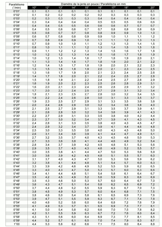

On peut en conclure qu'en mettant des jantes plus grandes, le parallélisme n'est pas réglé comme il devrait, car je doute fort que les centres de géométrie se base sur autre chose que les montes d'origines.
Mais je ne comprends juste pas ce tableau...
Car, quelque part, faudrait déjà savoir sur quel diamètre, les règlages indiqués dans la fiche technique de l'auto, correspondent ?!
Je veux bien une petite explication pour être certain de savoir comment me servir de ce tableau !
Invité tilt57
Tu dis intéressant et tu comprends pas ?
Ce tableau est une échelle qui te donne le nombre de millimètres d'ouverture ou de pincement en fonction du nombre de degré préconisé par le constructeur.
Imaginons que sur ta voiture équipée de 17 pouces d'origine, il préconise 1° de pincement ou d'ouverture, soit la dernière ligne du tableau.
Avec des jantes de 17 pouces ça doit faire 7,5 mm d'écartement en plus ou en moins par rapport au point zéro et avec des jantes de 19 pouces 8,4 mm.
Si le gars au banc se basse sur la monte d'origine en 17 pouces parce qu'ils ont que les montes d'origine de programmées dans leur bécane, il va manquer 0,9 mm sur le réglage si tu viens avec des 19.
C'est bon là ?
Ce qui est étrange c'est que l'on ne tient compte que du diamètre et pas de la largeur de pneu, c'est à dire le "grip" au sol !?
Si je te donne ceci
que peux-tu en faire ?
Il ne faut pas oublié que la RS2 est annoncée avec du 245/40/17 qui taille, en fait, en 225/45/17...

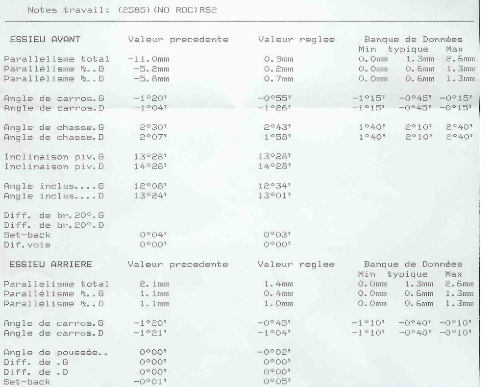

Pour être clair , je ne suis pas technicien en géométrie auto. :ripeer:
Si je prends mon contrôle de géométrie je m'aperçois que pour l'essieux avant, les valeurs de base sont les mêmes pour les deux voitures.
Par contre, je remarque en comparaison avec moi que tu as de gros écarts de chasse et de carrossage entre la G et la D.
Peut être la raison à ton problème de vibration :nixweiss:

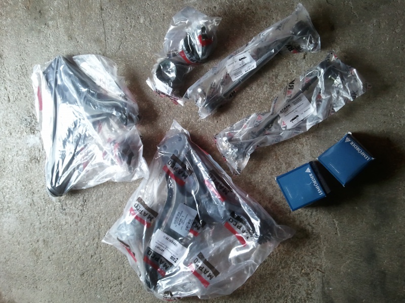

Triangles + rotules, palier de suspension, biellettes barre stab et rotules de direction
Me restera à commander quelques trucs pour refaire tout le train AV à neuf
Tu as les marques et numéro de pièce ?
Les petites boites bleues, c'est de la top qualité, car c'est le sous-traitant OEM d'Audi !
si tu veux te lancer, n'oublie pas les quelques supports moteurs et boite, ça c'est pour du très long terme !
