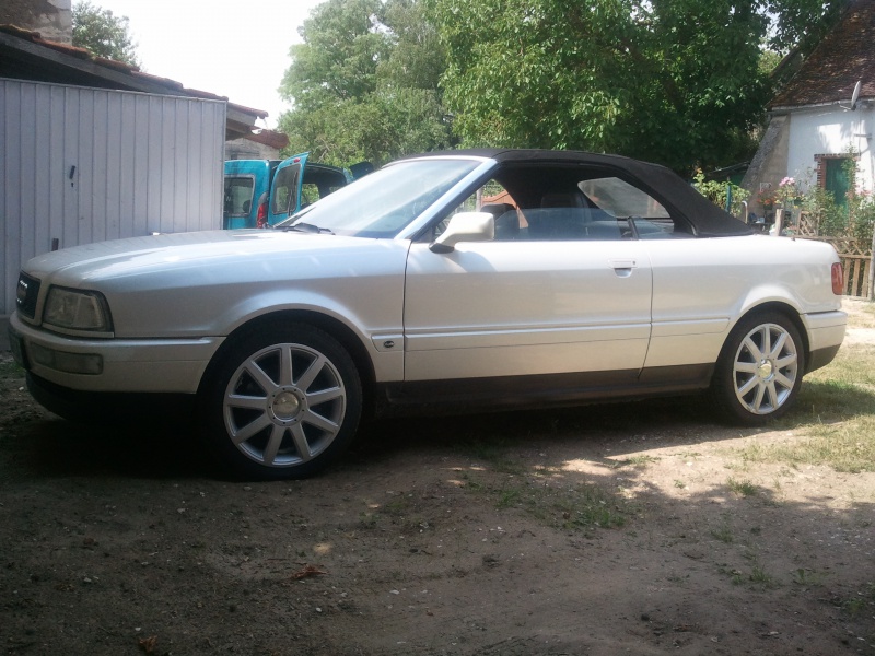

Photos du cab blanc avec ses nouvelles roulettes :
J'aimerai bien trouver les autocollant audi des centre de jantes, mais en diamètre 108mm, j'ai du mal à trouver
Superbe le blanc! Je ne sais pas pourquoi mais je préfère ses roulettes! ^^
Oui c'est du 17 pouces en 4*108
