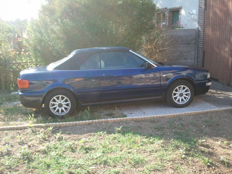

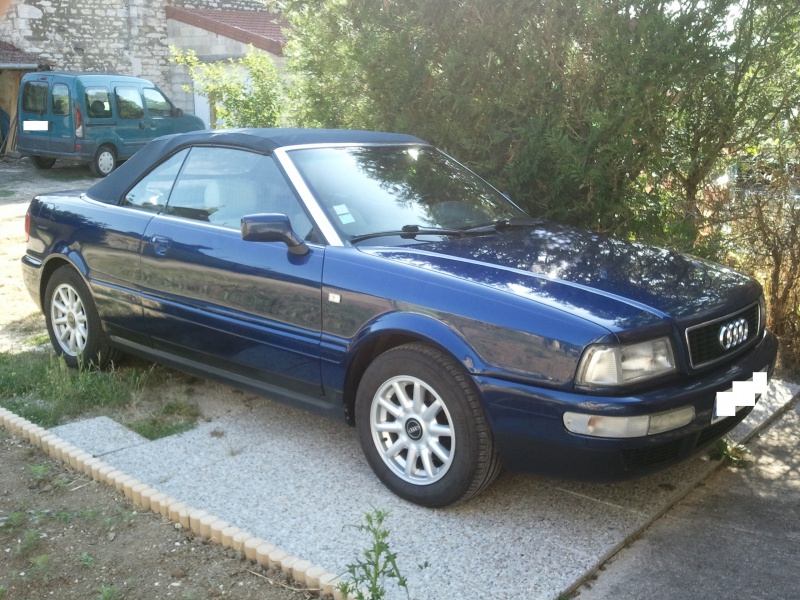

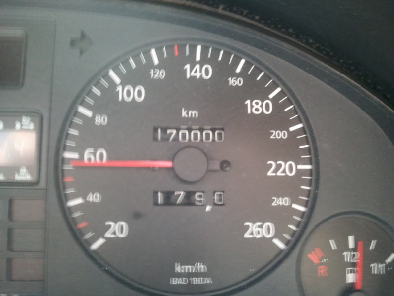

Passage des 170.000 km :
Et un bon nettoyage, il était temps :
Le côté "malade" en attente de soins :

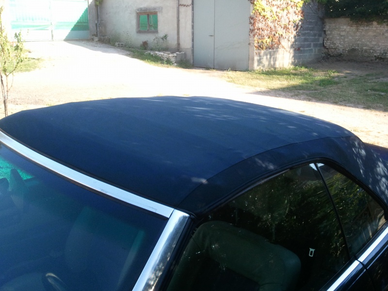

Et un bon nettoyage de capote (restera à la traiter) :

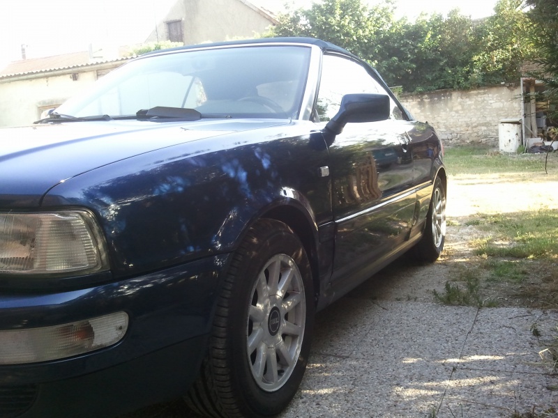

Retour des vacances, 15 jours en Bretagne, il a fait beau (sisi :mrgreen: ), l'idéal en cab !
Et 2400 km dans les dents
Joli.
Décidément la Bretagne est à la mode.
j'y vais avec femme et enfants dans deux semaines.

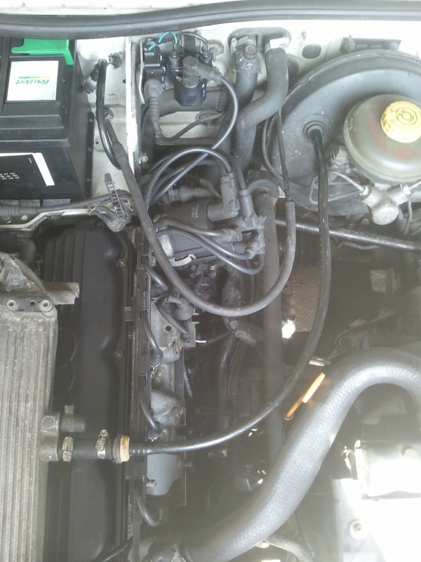

Suite des hostilité aujourd'hui :

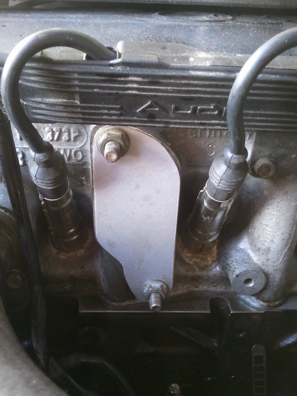

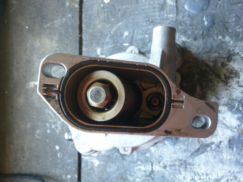

- Démontage de la pompe à vide, création joint et plaque de fermeture, et mise en place :

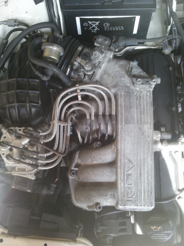

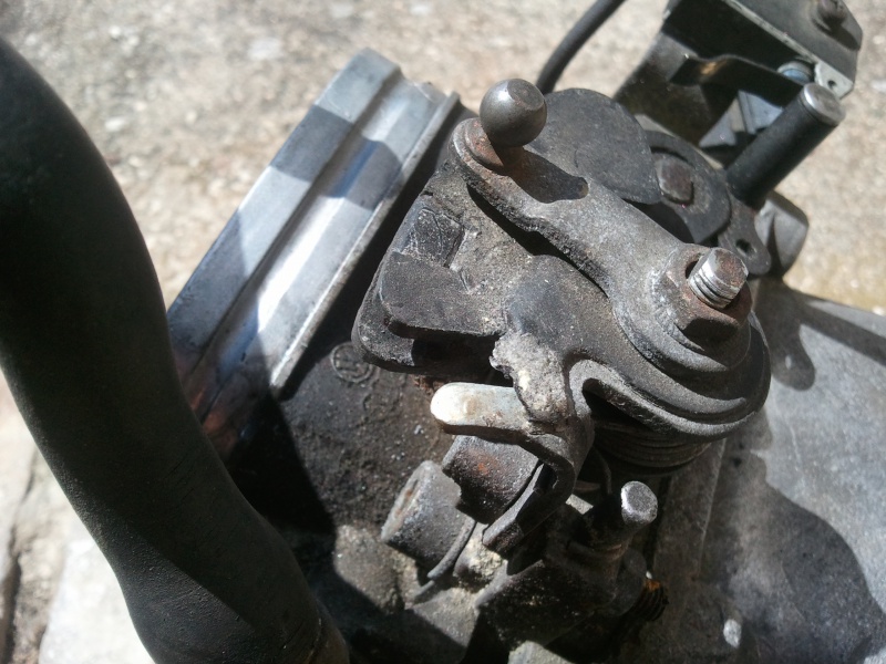

- Démontage de la partie supérieure du collecteur d'admission + boitier papillons
En parlant du boitier papillon, et plus particulièrement du "bidouillage" que j'avais au niveau de la liaison entre le câble d'accélérateur et le boitier :
Bravo les anciens "mécanos"... L'ensemble collecteur / boitier va être changé par celui de ma donneuse
- Démontage du couvre culasse, et nettoyage (1 mm d'huile cramée dessus un peu partout, j'avais jamais vu ça :shock: ), elle ets actuellement en traitement antirouille
Suite demain :geek:

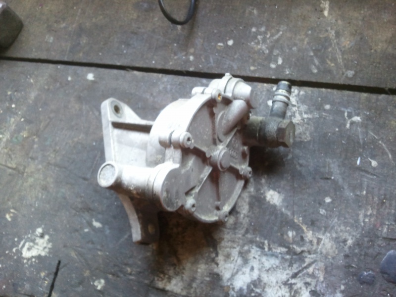

Le démontage de la pompe a vide c'est pourquoi? (Désolé si question stupide).

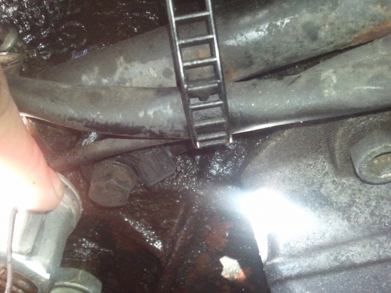

Je viens de récupérer une A4 break avec une merde dans ce genre.
Quand je l'ai vu au garage,en Allemagne, le vendur m'avais dit qu'ils allaient changer la tresse.
Cet aprem je l'ai ramené dans le garage d'un pote....
Ils ont viré la tresse, soudé des plaques à l'arrache et blindé le tout de pâte....
Pour la pompe à vide, c'est parce qu'elle commence à fatiguer (j'ai en une autre en bon état en stock), et surtout parce que ça sert pas à grand chose sur ce modèle.
Elle est là pour assurer à la réserve d'air de freinage d'être toujours pleine quand le moteur est au ralenti. Dans les autres conditions, l'air provenant du collecteur d'admission est largement suffisant. Et ça fait toujours une pièce en moins qui frotte sur l'arbre en came et donc bouffe de la puissance

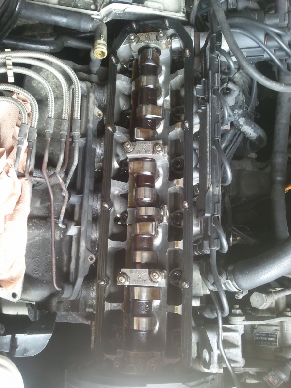

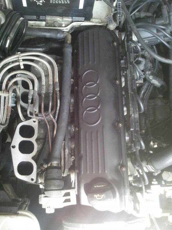

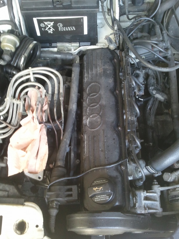

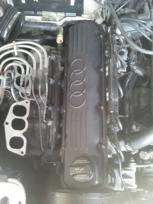

La suite :
Une vue du moteur sans le couvre culasse
On change le joint, et on repose le couvre culasse nettoyé / préparé / repeint :

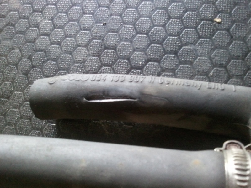

Au moment de reposer le régulateur de ralenti (et ses 2 durites), je m'aperçois que la durite la plus courte est "légèrement" niquée :
Donc je la change, par celle de la donneuse. La plus grande a eu droit au même sort, elle était un peu fatiguée. Puis on repose tout ça dans le moteur :

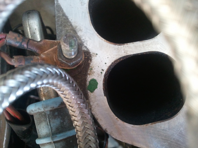

Je prépare le plan de joint du collecteur d'admission, et je m'aperçoit que :
Pourquoi pas oui... de la peinture verte... mais bien sur... (plusieurs gouttes épaisses plein le plan de joint). J'ai donc tout nettoyé à la lame de cutter pour avoir un plan de joint bien plat, mise en place du joint, et du collecteur + boitier papillon de la donneuse

là où il y a la tache verte, ce serait l'occasion de refaire les masses, cosses, câbles, etc...
C'est pas faux pour les cosses, j'y ai pas pensé quand j'étais dessus. Je ferai ça
Pour la peinture, c'est certainement lors des travaux dans les garages avant que je l'achète...
Tu mets une rondelle étoile sur le dessus des cosses, Ce sera tout bons, ces visseries existe en plaqué or (ça ne coûte pas cher pour autant) et tu as le top !
Perso, j'ai voulu testé une technique la dernière fois que je suis intervenu sur mon cab, pour changer les ampoules, j'ai pris une dremel, et j'ai juste passé un coup de meule à disque
sur l'extrèmité de la cosse, côté "anneau", histoire de gratter l'oxydation des fils de cuivre du cable ainsi que celui de la cosse, comme-ça j'ai obtenu un beau métal tout propre pour y poser une pointe de soudure, là je suis certain que le contact est au maximum, ce qui va empècher de générer des micro-étincelles qui font sècher la gaine avec le temps !

- Masse "des élements de puissance et électronique" (dixit le manuel) qui est reliée au collecteur d'admission : :shock: . Ah ben non, j'avais pas fait ça :geek:
Elle sert au calculateur, et au module élec VEZ. Tiens donc...
--> La gueule des cosses, elles ont "un peu" vécu. Donc je démonte, et je vais remplacer les cosses et nettoyer le plan d'appui.
2ème élément : Vérification de la tension aux bornes du connecteur relié au plateau sonde (qui est lié à la masse ci dessus)
- Il faut avoir entre 4,5 et 5V
--> J'ai 3,3V... NO comment ... :roll:
Donc je vais remplacer les cosses de la masse, et refaire la mesure. Si cette valeur ne s'améliore pas, je vais chercher sur le circuit calculateur -> plateau sonde -> masse d'où vient la perte de jus

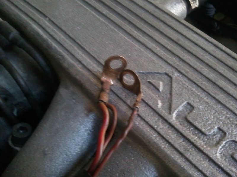

Connections de masse refaites. J'ai 4,7V maintenant, donc OK
L'état des anciennes cosses de masse :

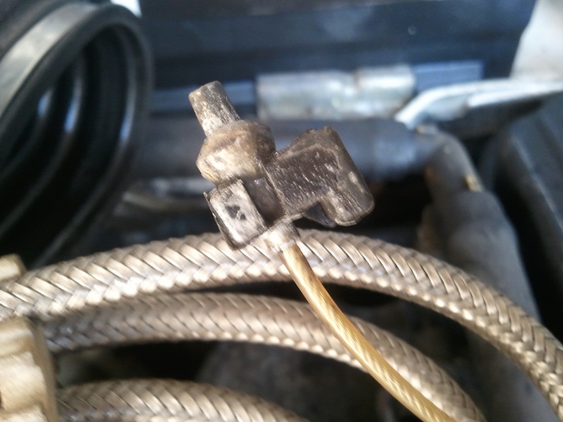

Par contre, je suis tombé sur ça :
Capteur de cliquetis, au bout de mon doigt (pas le capteur de pression tout neuf hein)
Le plastique est explosé, alors que "normalement" c'est censé être en une pièce ce truc non ?
Question : Un capteur de cliquetis un peu "défoncé" peut-il expliquer mon problème de puissance aléatoire ?
Je vais en commander un neuf de toute manière, vu l'état...

Ca se pourrait bien mais ne connaissant pas vraiment l'impact qu'il a sur le fonctionnement d'un moteur.
Toujours est'il que si on entre dans un résonnement logique, en admettant que le signal de ce capteur se trouve dégradé, ou informe de faux cliquetis, il doit y avoir forcément quelque chose qui doit se passer pour protéger le moteur.
Si il est cassé, c'est pas normal de toute façon.
Espérons que c'est lui qui soit la cause de ton manque de puissance. :icon_smile:
