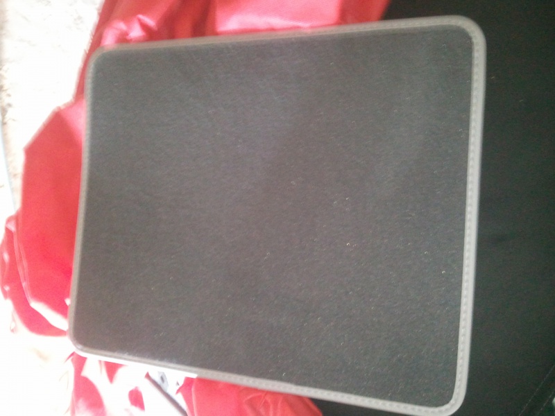

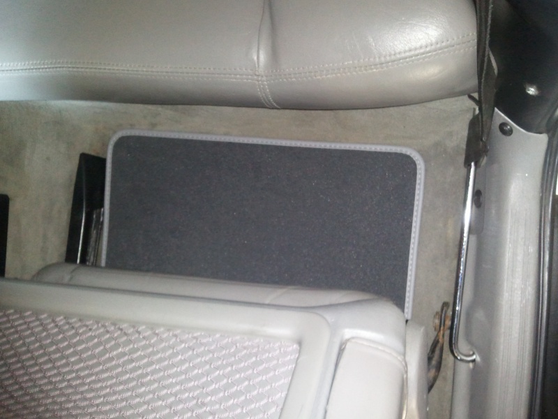

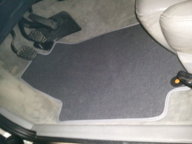

Réception et montage des tapis de sol neufs pour le cab blanc !
Velours Gris foncé, bordure cuir gris, ça va bien avec l'intérieur :D
Les arrière :
Les avant :
Bonne qualité visuelle de réalisation, les trous pour clipper dans la moquette mériteraient un peu plus de précision, mais ça se monte sans problèmes. 46€ port compris, c'est pas la ruine ! On verra maintenant dans le temps

Bien les tapis ! La couleur est sympa.
Sur mesure comme ceux d'origine.
Juste pas de renfort caoutchouc coté conducteur sous les pédales.
