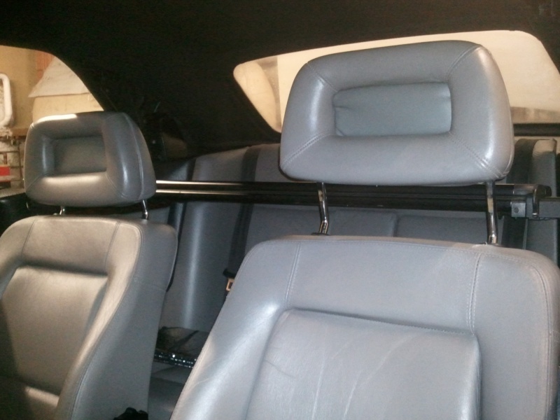

Sinon, je ne sais pas si les nouveaux appuis-têtes se montent sur les anciens sièges, ça serait très sympa !

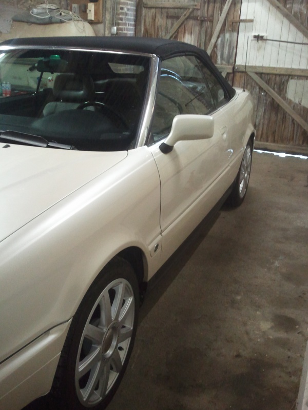

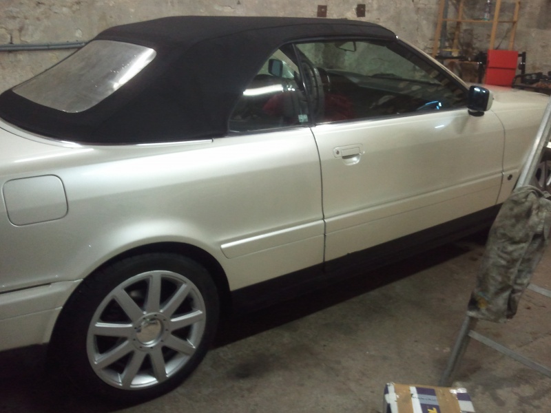

C'est marrant, j'ai des roues plus petites que toi, mais je trouve que ton auto est montée "haut"... C'est étrange comme impression, pourtant j'ai tout comme toi...
ou as-tu mis, peut-être, une dimension de pneu qui fait un plus petit diamètre ?
Merci ;)
Pour les roues, peut-être un effet du à la photo. Les roues sont en 225/45/17, l'équivalence de l'origine (205/60/15)
Ta monte de pneu m'a fait tilter. Je suis en 215/45/17 sur la mienne (qui est aussi dans l'équivalence) et je viens de rendre compte que je paye les pneus plus cher pour rien vu qu'ils sont plus de 10€ moins cher en 225 qu'en 215 :mur: :mur:
J'ai du 215/45/17 sur ma RS2 également, et c'est un choix que j'ai fait pour ne pas avoir le pneu qui déborde trop des 7 pouces de largeur de jante !
En plus, on a plus de marge avec le compteur, c'est plus agréable à manier dans le traffic, bref ça va très bien !
Effectivement c'est un poil plus cher parce que moins répendu, mais qu'importe !
Sinon, on voit bien l'écart à l'arrière, entre le haut du pneu et le passage de roue !
+1 avec le 215/45/17, certes plus chère car moins répandu, mais c'est (je trouve perso) que c'est le meilleurs compromis confort/motricité/précision du train avant avec mon coupé 2.3l en châssis H&R et B8.
J'ai eu du 225/45/17 et depuis avoir ''goûté'' au 215 je ne reviendrai pas au 225.

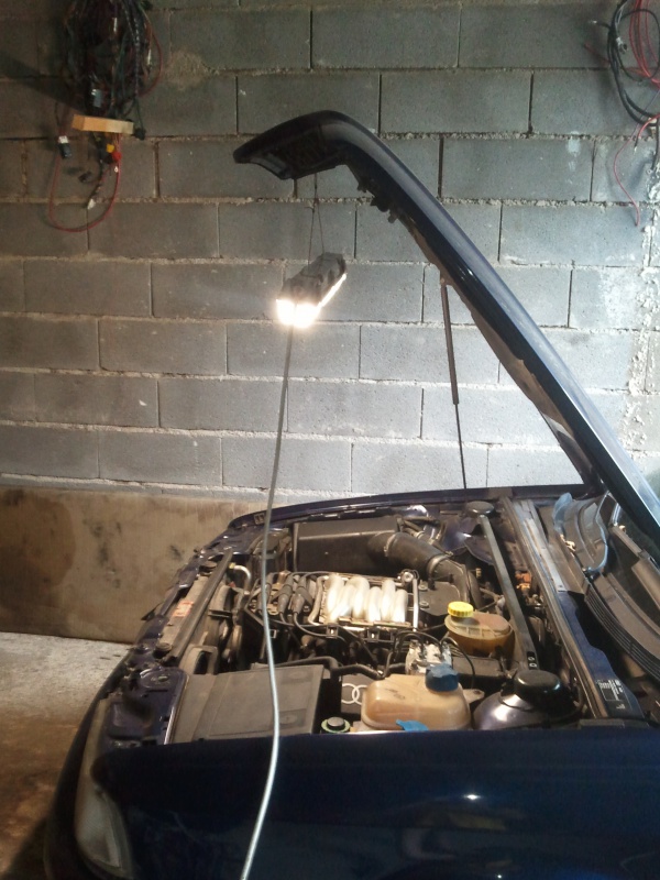

La réparation d'hier

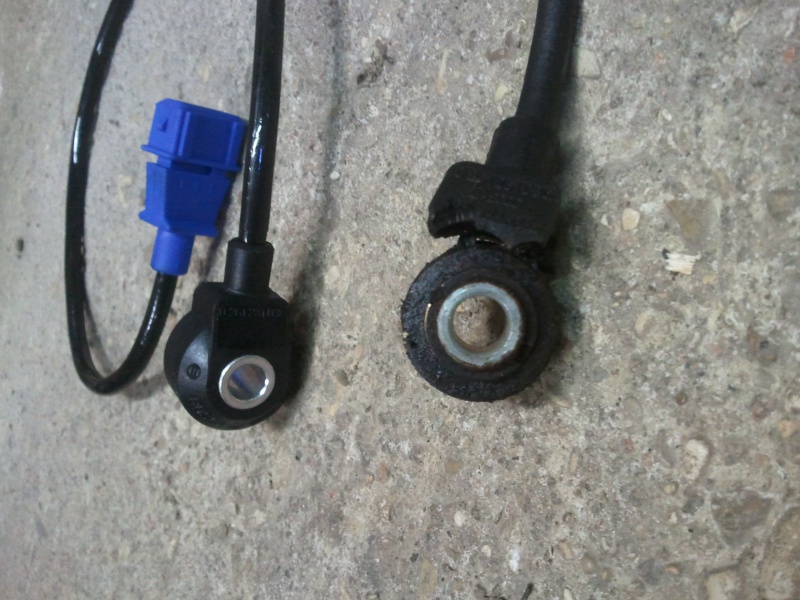

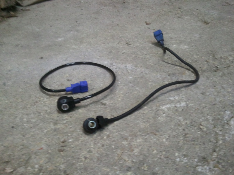

En refaisant le joint de couvre culasse, je m'étais aperçu que le capteur de cliquetis était franchement amoché
Photos comparatives entre le vieux, et le neuf :
L'ancien complétement explosé. Il y a normalement 2 connections métalliques entre le "fil" et le corps du capteur, 1 des 2 était arrachée, ça risquait pas de marcher très bien...
J'ai donc remonté le nouveau (et nettoyé un peu toutes les connectiques dans le coin).
Après un 1er redémarrage assez chaotique du moteur, dès le 2ème démarrage ça a tourné niquel.

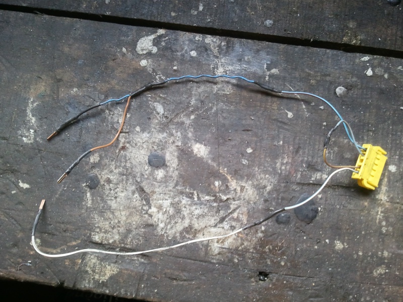

Comme le VAGcom ne fonctionne pas avec ce moteur (confirmé par RossTech), j'ai donc monté le montage de diagnostic "à l'ancienne", c'est à dire avec une diode :

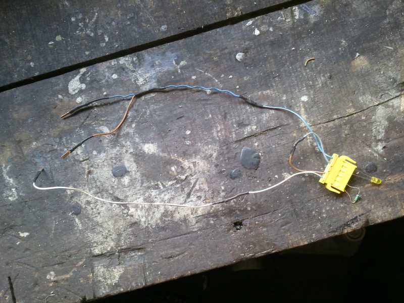

Bon, il est un peu "luxueux", mais tant qu'à faire... Je peux ainsi changer la résistance et la diode sans rien avoir à dessouder / ressouder
Donc il faut faire un essai sur route, pendant au moins 5 min, monter la température d'eau et d'huile à au moins 80°C, monter au dessus de 3000 trs/min au moins une fois, et au moins une fois écraser l'accélérateur à fond.
Ensuite, retour au bercail, ne surtout pas couper le contact, on branche le montage sur les prises diagnostique marron et noir
Un allumage de la diode pendant 2,5s montre que le diag va commencer, et il ne m'a sorti que le code 4444, donc RAS !!

Super nouvelle !
Le coupable était donc le capteur de cliquetis ?
Une bonne chose de faite en tout cas, tu va pouvoir profiter de ton cab pleinement !
En même temps, ce n'est pas comme-ci le problème était caché, tu voyais bien que ce capteur était vraiment abîmé, vraiment laid, on dirait qu'il a fondu !
L'autre pièce est un capteur officiel audi ?
C'est clair que ce genre de pièce est hyper importante (voir le sujet sur la RS2 Canadienne) !
Alors bonne route à tous les deux, enfin de quoi bien profiter et de retrouver le sourir intégral !
Merci ;)
Le capteur est en cause, mais ce n'était pas le seul coupable je pense, il y avait plusieurs éléments en cause
Le capteur, j'ai vu son état que lorsque j'ai démonté la pompe à vide et refait le joint de couvre culasse, sinon je l'aurai changé avant.
Le nouveau est un Bosch, comme d'origine (et certainement comme celui que j'ai changé - enfin ce qu'il en restait).

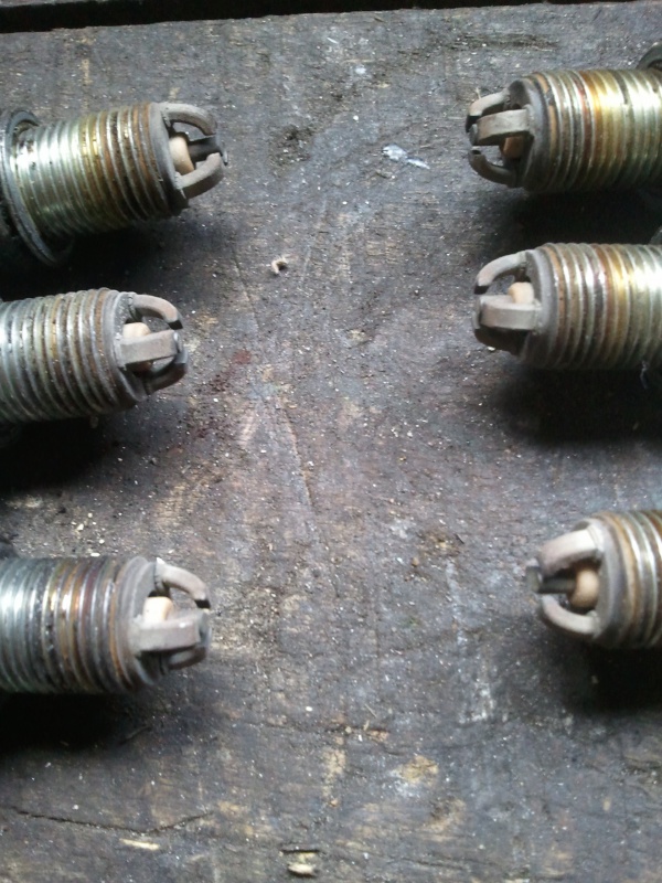

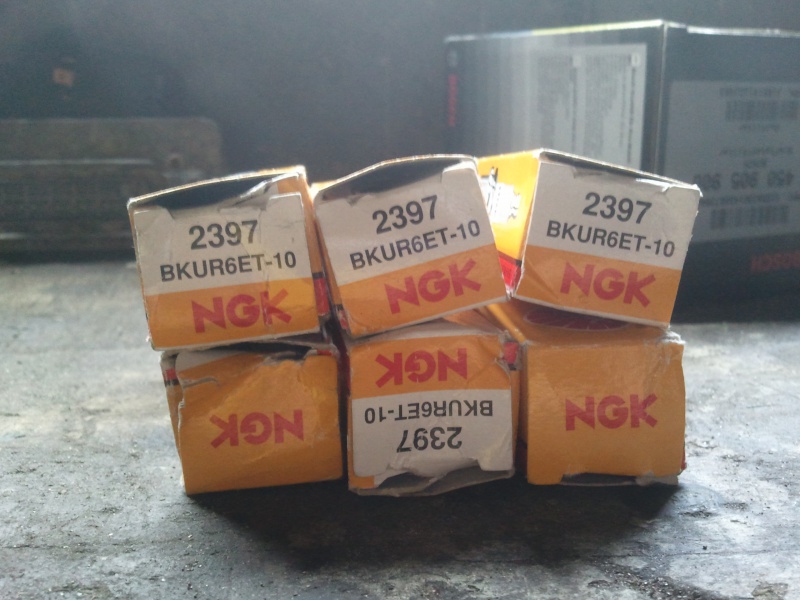

Ce soir changement des bougies du cabriolet v6 (bleu). Comme je ne sais pas trop combien de km elles ont, et ça leur fera du bien de toute manière
Le démontage / remontage des bougies se fait bien, même si un peu plus pénible d'accès que le 5 cylindres
J'ai remis les même que d'origine, à savoir des :
On s'éclaire :

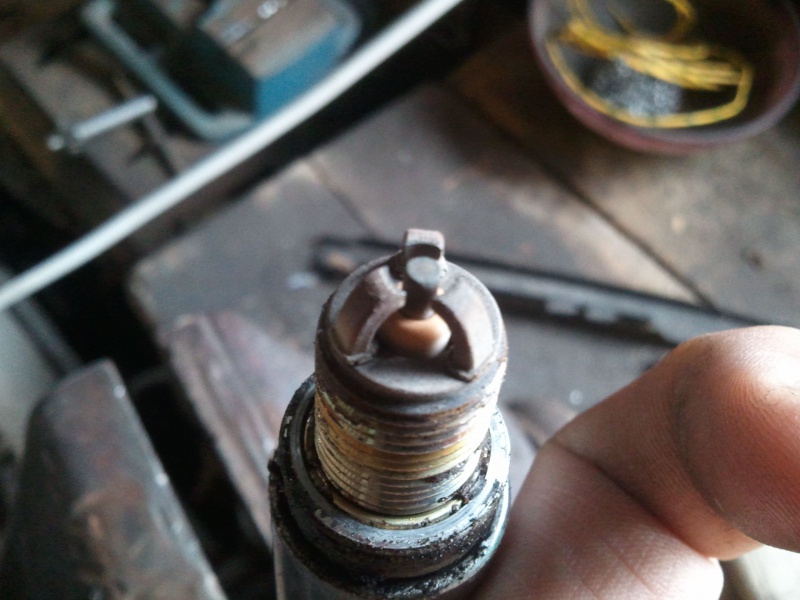

La couleur des bougies sorties :
Rangées comme montées sur le moteur quand on est face à lui :
ça m'a l'air tout bon, couleur homogène sur les 6 bougies
ça fait 6000 km que je roule à l'E85, ça confirme que le calculo corrige suffisamment l'injection
Et à venir, changement du filtre à essence, en stock (ça lui fera du bien aussi, vu le décrassage qu'a du subir le réservoir avec l'E85)

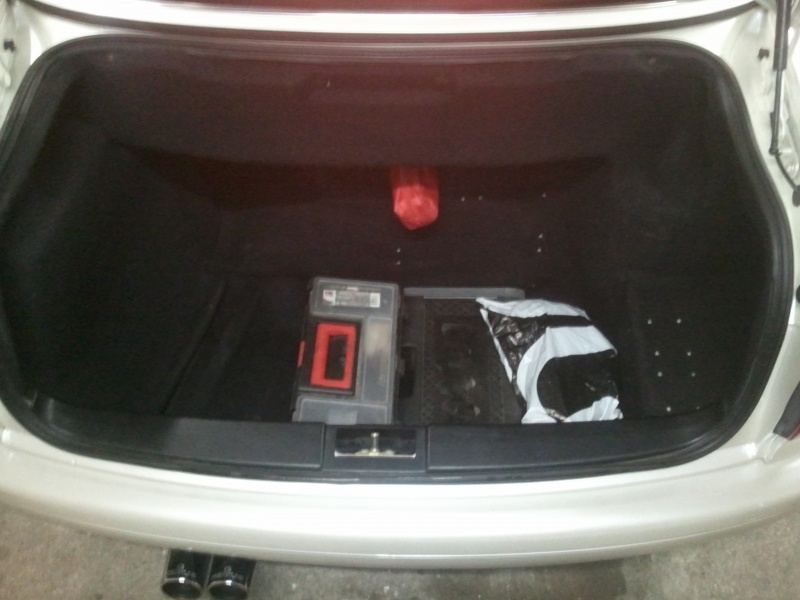

Dans, le coffre, malette Magnuson, caisse à outils,
Le triangle, au cas ou !

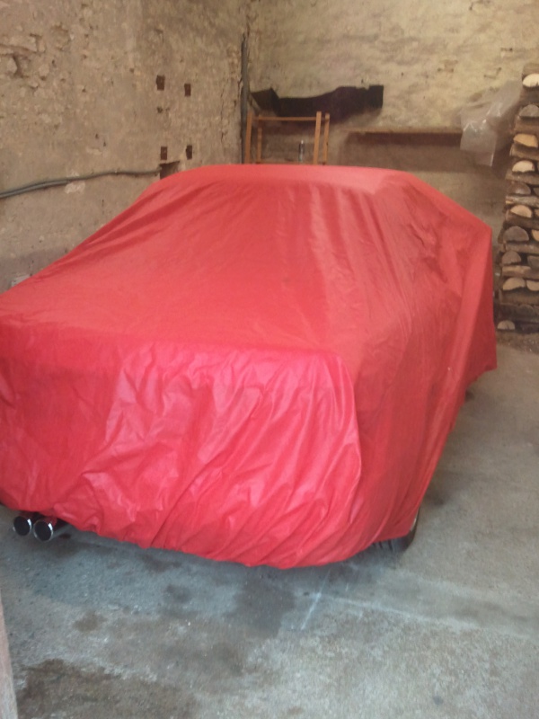

Et sous sa housse en attendant le départ demain soir
Paré pour le week-end, en espérant qu'elle me fasse pas une crasse...
