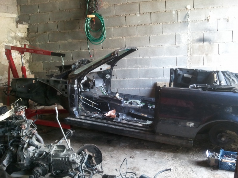

Hello,

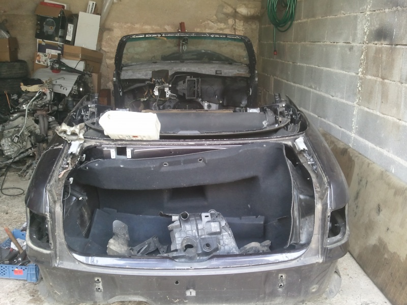

Avant que ça parte à la benne, si y'en a qui sont intéressés (pièces audi 80 cabriolet) par :
- Réservoir (passage pour trappe à ski)
- Ailes arrières (à découper sur place)
- Parebrise (à démonter sur place)
- Moquette d'intérieur de coffre
- Berceau, et moyeux avant
- Train arrière
Vous me dites ;)
Tu penses que l'on pourrait récupèrer le pare-brise ???
Je ne sais pas, il est bien collé, perso je tente pas, y'a un coin d'un peu amoché (ne se vois pas derrière le jonc chromé)
Sinon ça va pas tarder à dégager pour finir en boites de conserves...
Je sais que c'est la vie, mais ça me rend toujours triste de voir des caisses désossées comme-ça :(
Vu le nombre de cartes grises en retard, valait mieux qu'elle serve de donneuse pour en restaurer d'autres ;)
Ayé, la carcasse est partie finir en boites de conserves !
ça fait de la place, et une voiture peut re-dormir à l'abri

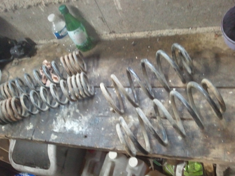

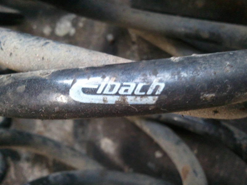

Dernier "Cadeau" de la donneuse, en passant un coup de chiffon :
ça va rester au chaud, si jamais je décide un jour de rabaisser un poil le cab... :roi:

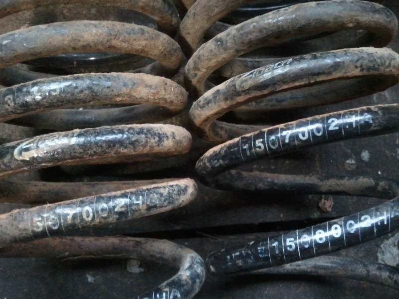

Ce n'est jamais vraiment bon pour des amortisseurs d'origine que de mettre des ressorts plus courts...
Je le sais pour avoir rabaissé mon a6, si je décide à les mettre, ils seront alors accompagnés des amortisseurs qui vont bien (Bibi b6 certainement)
Environ 3 cm en moins, pour avoir comparé la donneuse quand elle était encore entière, avec mes 2 autres cab
Quand y'a n'a plus, y'en a encore :albino:

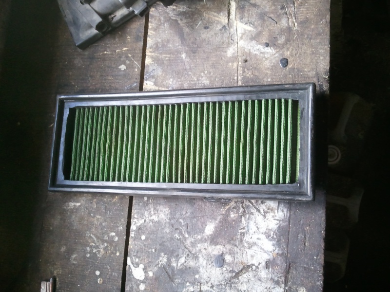

En démontant la boite à air de la donneuse :
Pas sur qu'il finisse sur le cab, mais au cas ou...

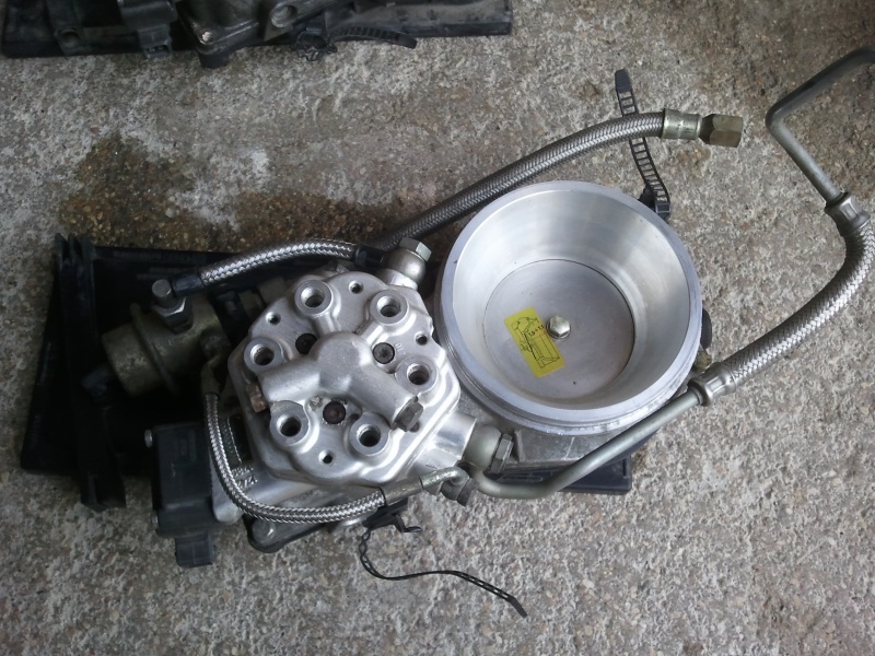

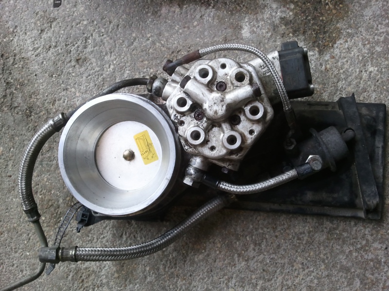

Donc ce soir, remplacement du Kjet !
L'ancien :
Le nouveau (104000 km) :
Pas fait de photos du démontage / remontage, pas facile avec les mains crade
Demain je teste, pas eu le temps ce soir
ça vaut des sous ces machins, parce qu'on peut le remétaliser, ça me fait bizarre de voir ces trucs, c'était sur mes golf 1 et qu'est-ce que j'ai eu comme soucis !
J'ai dû m'acheter un "doseur-distributeur", ben à presque 500CHF il y a plus 20ans, ça faisait mal !
