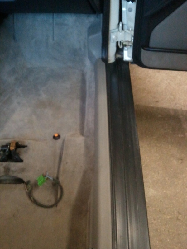

News guez blanche :

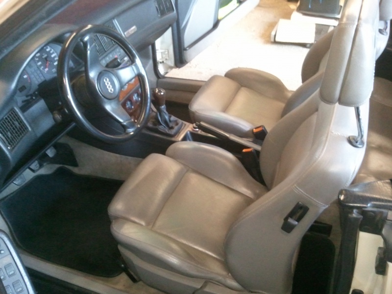

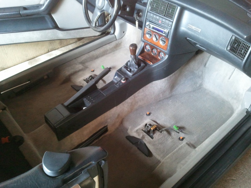

Moquette sèche, j'ai donc commencé à remonter :
A ce soir :

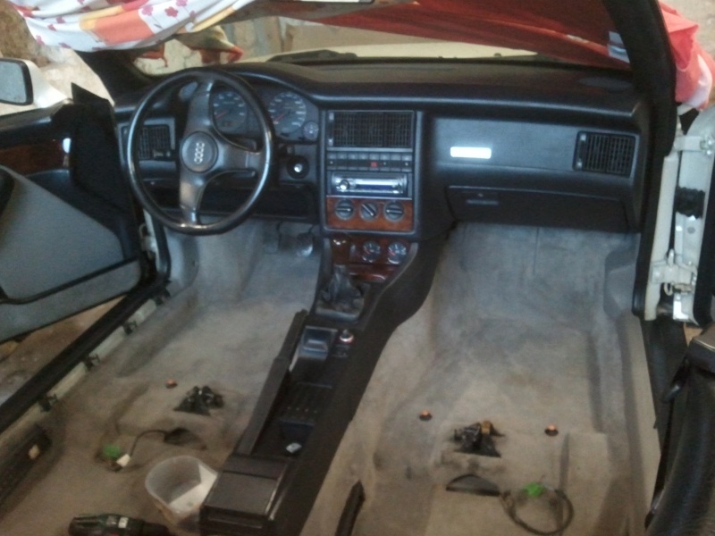

Visuellement on dirait pas grand chose de nouveau, mais toute la console centrale remontée + côté droit + côté gauche sauf seuil de porte
Me reste à remonter :
Seuil de porte côté gauche, assise banquette arrière, les 2 sièges et les panneaux de porte ARR (juste clipsé, facile)

Et on pose les sièges avant (et on les branche - car chauffants), et l'assise arrière
Me restera à faire :
- Monter l'appui tête conducteur
- Mettre les 2 panneaux arrière (clipsés)
ça commence à être pas mal !

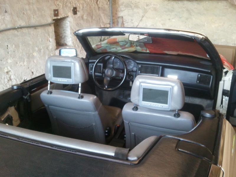

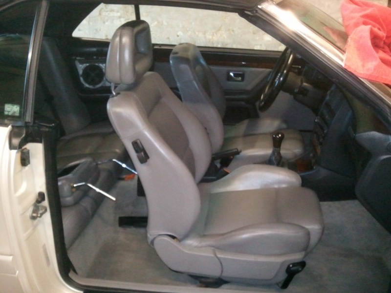

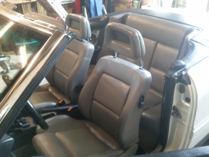

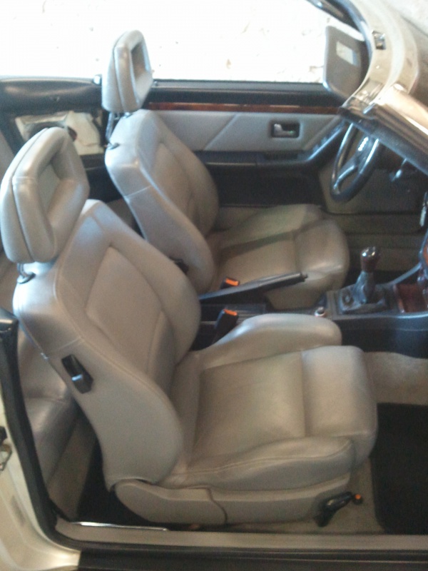

Bon sinon ce soir, j'ai fini le montage des sièges, j'ai testé (et ils chauffent bien, cool :) ) et pris quelques photos :
Les sièges avant :
Vue de derrière :
Les écrans sont pas de mon fait.... je cherche 2 appuis tête gris d'origine, à bon entendeur lol

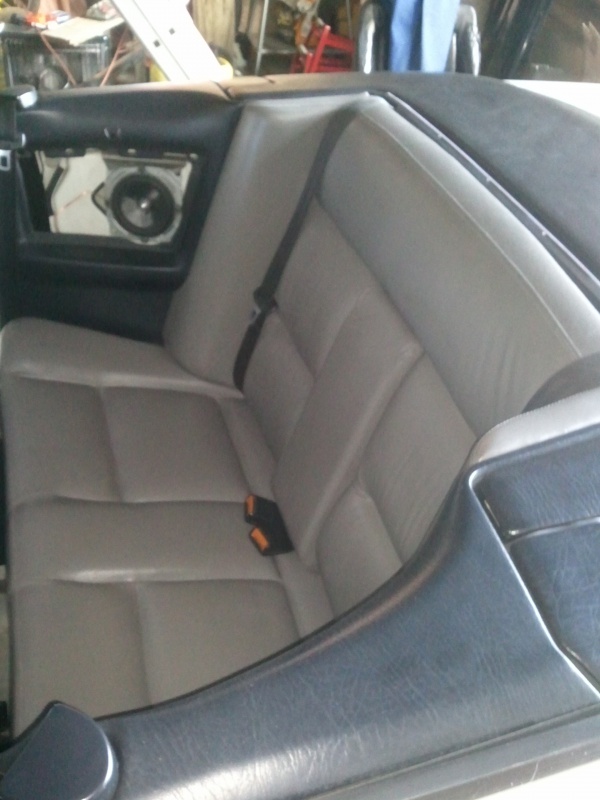

banquette arrière :
Me reste :

Si ton soucis de porte passager ait apparu après le remontage c'est ton câble d'ouverture de portière par la poignée intérieur qui est mal positionné.
Il se clip a l'arrière de la poignée et tu a du le clipper une position trop loin, tu verra on peut le mettre plus ou moins prêt du crochet.
Je sais pas si je suis très clair mais en le démontant tu verra, au niveau de l'encoche pour fixer le câble (pas le crochet) on peut le mettre a plusieurs position (au moins 2 en tout cas). Quand il est mal positionné, la voiture se ferme et s'ouvre aussitôt comme si un âne tirait sur la poignée en fait... J'ai bien dut remonté 2 ou 3 fois mon panneau de porte avant de comprendre mon erreur...
Ce gris me pique les yeux... La capote est de quelle couleur ?
OK Greg pour la piste, je regarderai, j'avais vu qu'on pouvait mettre à plusieurs endroits le clip, je vais tester.
La capote est noire

elle est très bien cette couleur de cuir :p :
Merci Drin-Drin ;)
Ouais Matt, c'est cool l'intérieur gris clair, ça éclairci bien l'intérieur !
Bon sinon j'ai rectifié mon problème de centralisation, Greg avait vu juste, cable de portière mis un "cran" trop en arrière (trop tiré) au niveau de la poignée de porte. En le remettant au bon endroit, tout est revenu dans l'ordre !

Moi je trouve l'intérieur gris clair très sympa aussi. Nickel si ton problème de centralisation est résolu ;)
Chacun ses goûts, perso ce gris je n'arrive pas, on le retrouve dans plein de modèles de la marque, mais je ne sais pas, le gris pour du cuir, bof...
Brun, beige, noir, bleu, rouge... Le blanc c'est sympa tout au début, mais pendant une très courte période
Sinon, ça n'enlève en rien la qualité du travail et la remise à neuf de l'auto qui fait très plaisir à voir à chaque nouvelle photo
Oui, chacun ses gouts en effet
L'important c'est que ça me plaise, et c'est le cas. Et puis pour avoir posé mon séant dedans, quel confort ! Des mousses en super état, ça fait beaucoup.

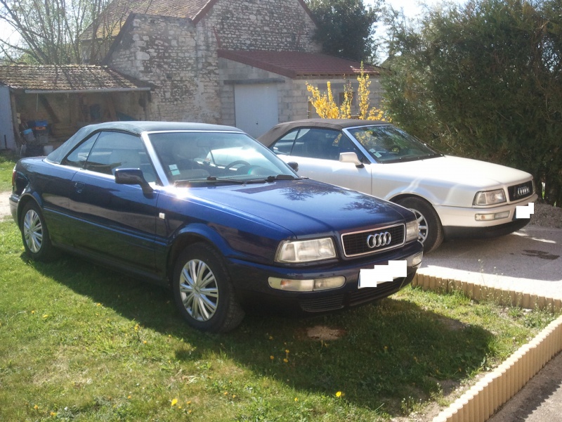

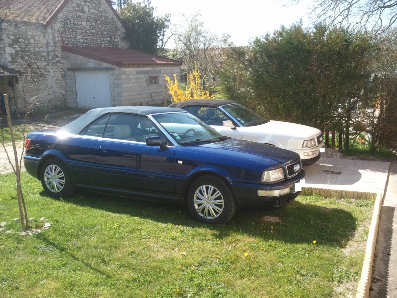

Sinon sur le cab bleu, rien de spécial de nouveau, corrigé quelques défauts / bricoles, et testé un peu en mode "goret" pour m'assurer qu'elle est prête à subir le départ en vacances dans une semaine. ça a l'air OK

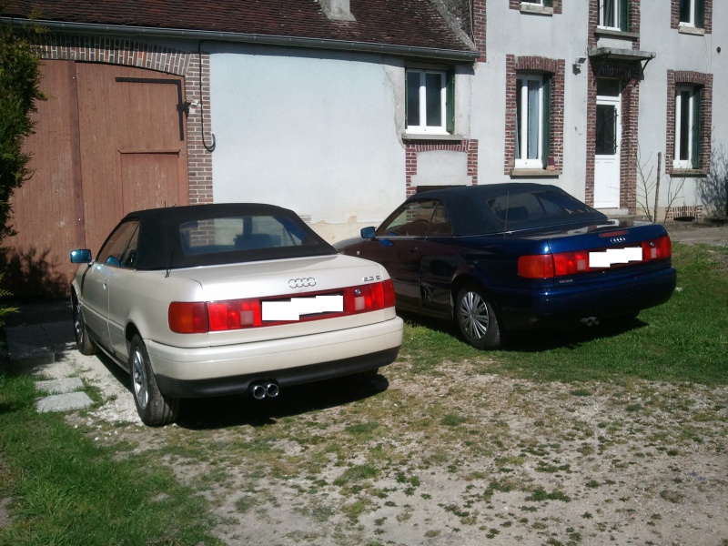

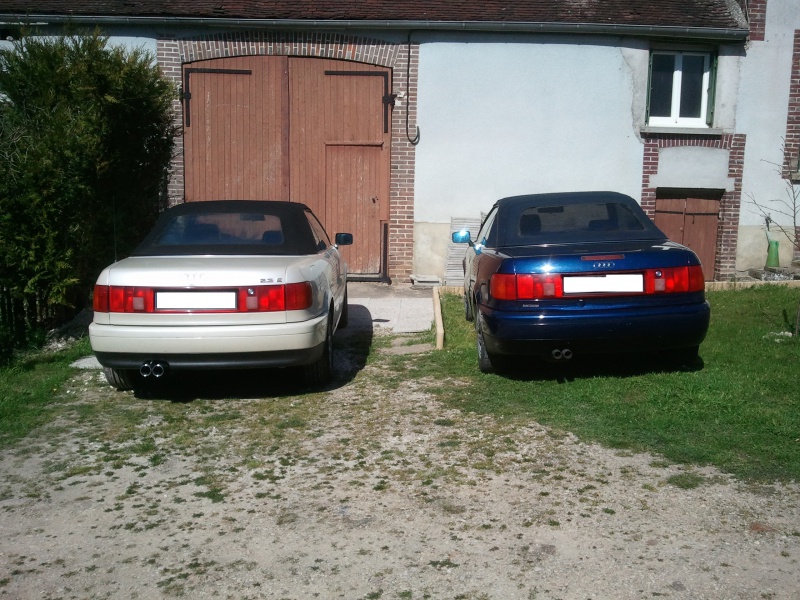

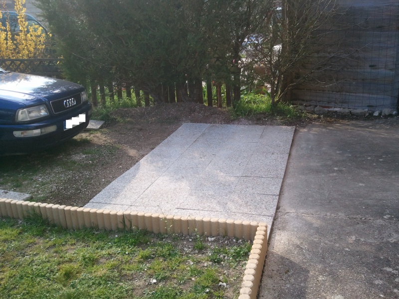

Bon sinon pas grand chose de news sur les cabs (ni le coupé), mais j'ai commencé à bosser un peu devant la grange :
Avant :
Maintenant :
Juste posés à blanc pour le moment, pour avoir plus ou moins les niveaux. Faut que je fasse toute la longueur (là j'ai à peine un tiers), et ensuite tout enlever, et mettre le film pour éviter aux herbe de pousser, puis le lit de sable
On va faire ça au fur et à mesure...

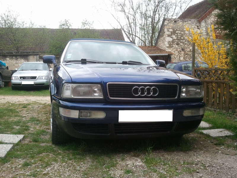

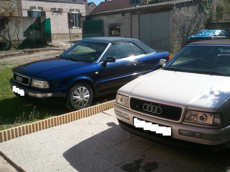

Tu as le PC réçent qui a les feux de porsche 993 mais tu n'as pas les phares lenticulaires ?
Il les a mis sur la blanche non ?
Tout à fait, les lenticulaires ont fini sur la blanche
Faut nous faire une photo de l'une à côté de l'autre... ;)
