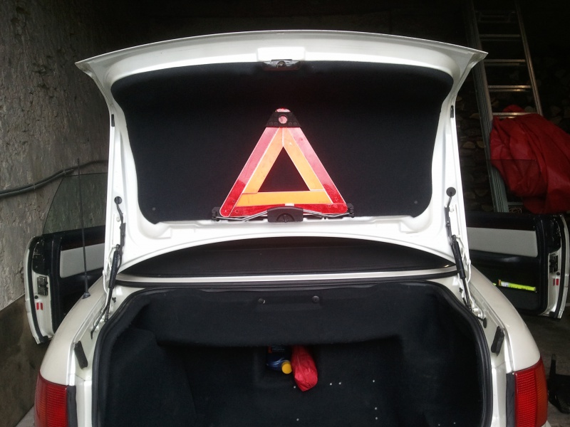

Aujourd'hui j'ai taffé un peu sur le cab
Partie intérieur / esthétique :

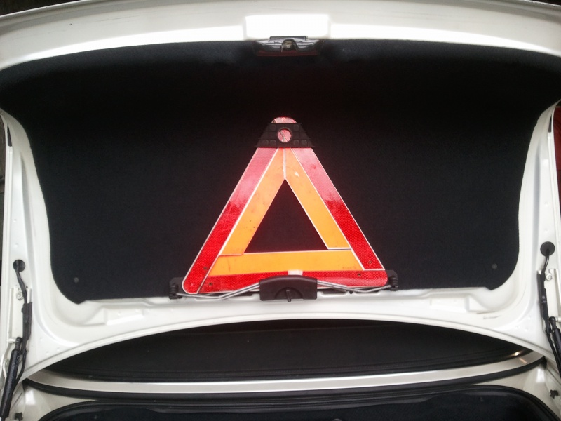

1/ Mise en place du triangle d'origine dans la malle (donneuse : cab)

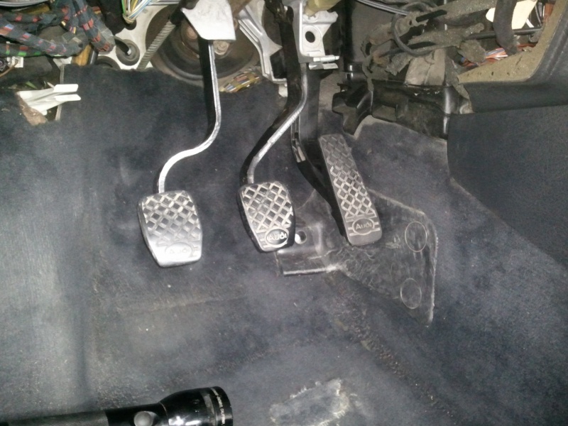

2/ Changement de la pédale d'accélérateur par une pas cassée (donneuse : coupé)
et en place :

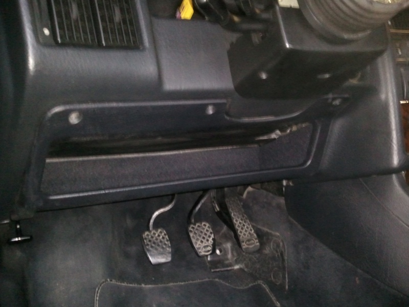

5/ Changement du vide poche sous le volant, avec toutes les fixations intactes (donneuse : cab)
Attention, les vides poche sous volant ne sont pas les même entre coupé T89 et cab 8G (autres modèles : je ne sais pas) et incompatibles

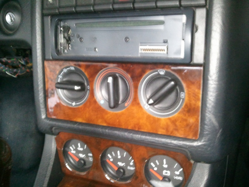

6/ Changement de la boiserie qui entoure les 3 commandes de ventil par un modèle "sans clim manuelle) au lieu de celui avec clim manuelle que j'avais, et qui laissait 2 trous (donneuse : cab)

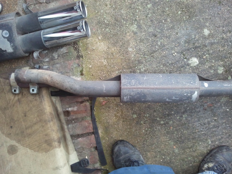

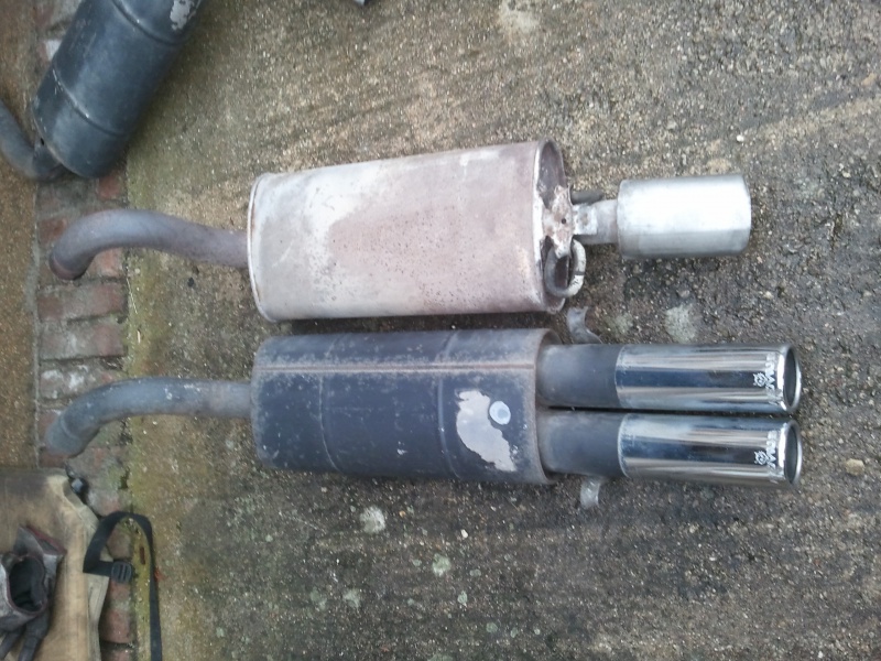

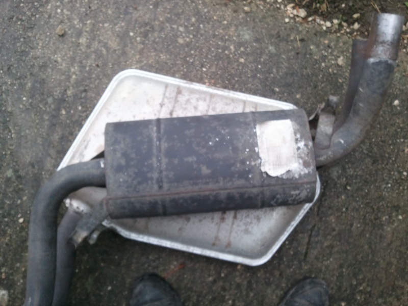

J'ai démonté l'intermédiaire et le silencieux final, pour mettre la ligne Remus inox (donneuse : coupé)
Les silencieux finaux :
Les intermédiaires :
Vérification que les fixations sont au même endroit, ainsi que longueur et "virages" :
C'est OK, taillé pile poil comme il faut !
Donc on monte tout ça...
J'avais pas encore ajusté tout ça lors de la prise de ces 2 photos.
