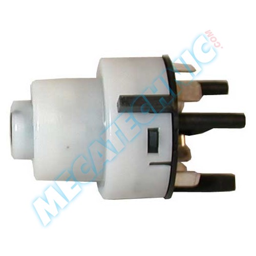

Le contacteur de neiman ref "A" ne se fait plus, remplacé par le "C...
Bande de trouduc... A la recherche donc d'un contacteur de neiman en bon état...

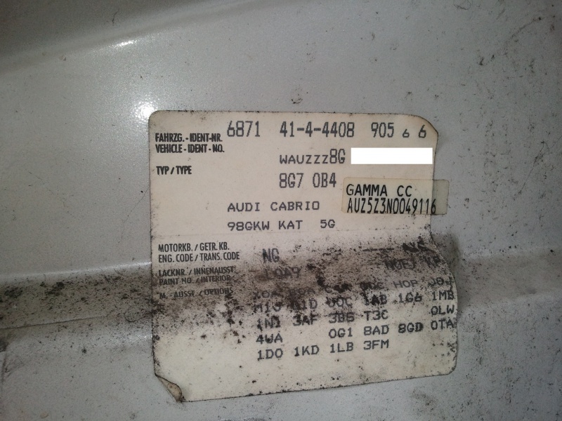

- L'étiquette de la voiture :

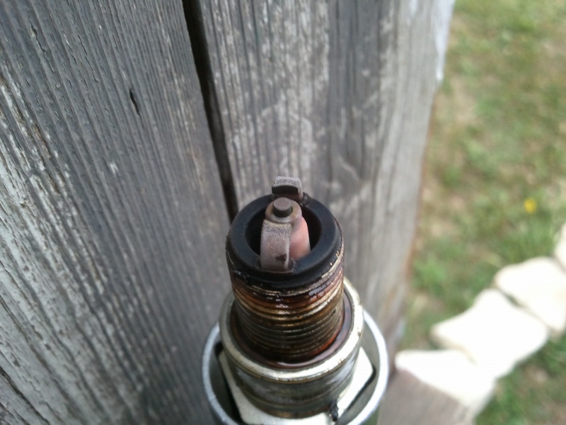

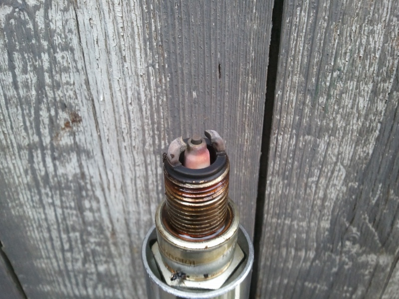

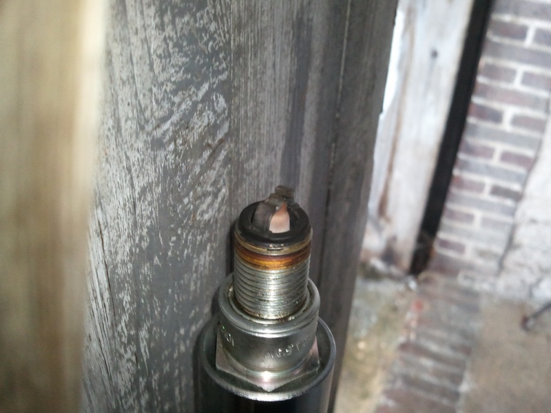

La couleur des bougies :
Si quelqu'un a un avis vis à vis de leur couleur ?

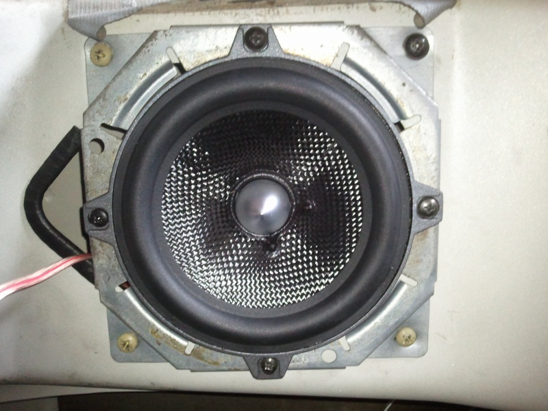

(kit Focal enceintes médium 130mm et tweeters)

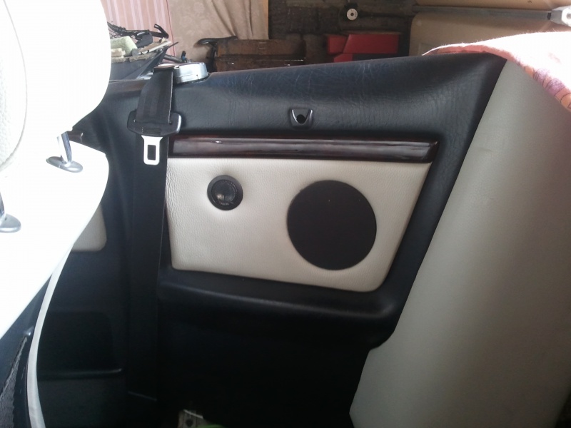

Montées dans les emplacements d'origine, en récupérant les "platines" d'origine. Retour "à l'origine" possible, juste à revisser les enceintes Nokia dans le support

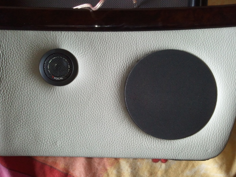

Intégration du tweeter (dans le trou qui existait déjà fait par l'ancien proprio... juste agrandi pour passer le tweeter Focal bien plus grand):
Rendu final :

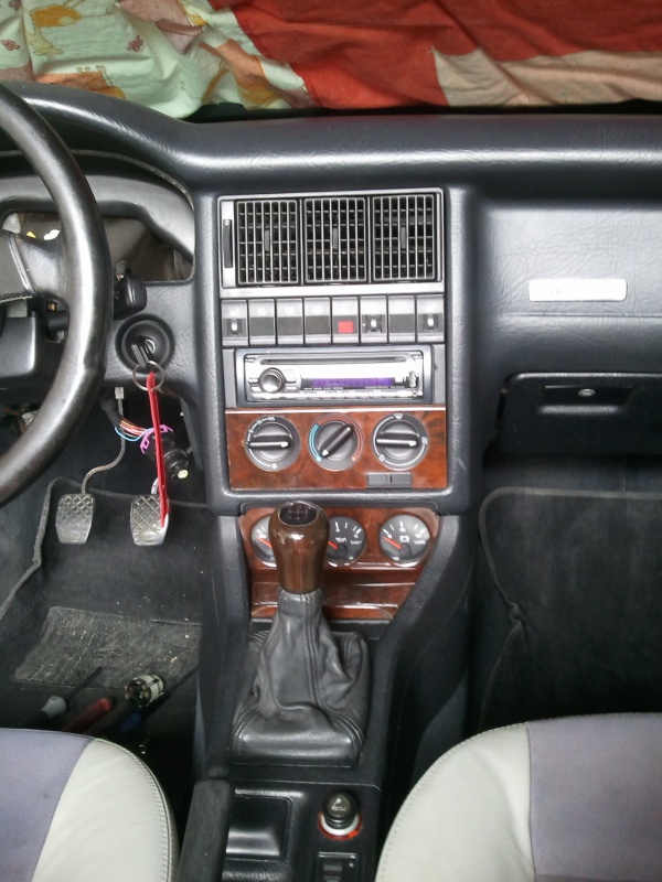

Démontage complet de la console centrale, pour refaire le faisceau de l'autoradio propre, pour nettoyage complet (plein de feuilles / mousse désagrégée au niveau des 3 grilles de ventil), et changement du cendrier, tour des 3 manos et des 3 boutons de ventil pour montage en ronce de noyer :

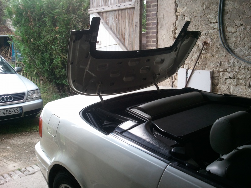

Commande chez Audi et réception des 2 vérins du couvre capote, en neuf (91€ les 2 avant remise mine de rien ! .... ça fait cher au kilo !)
Oh, miracle, ça tient et se lève tout seul !

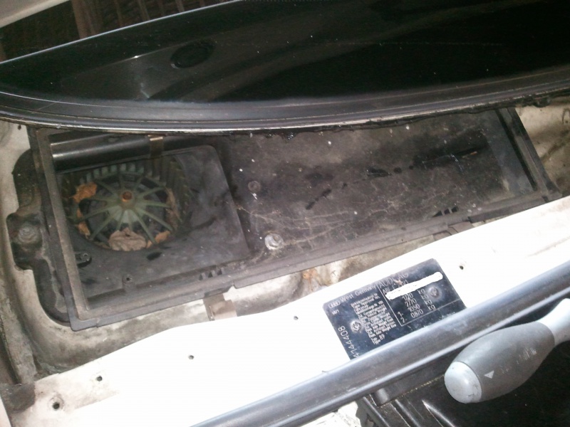

Démontage de la baie de parebrise, en enlevant le plastique de protection je tombe direct là dessus :
Tiens, il manque "juste" :
- Le couvercle de la "boite"
- Le filtre d'habitacle...
Par contre, des feuilles, y'a ce qu'il faut...
Bon, j'ai nettoyé un peu, le moteur tourne à la main (même si c'est un peu "rêche"), mais ne se lance pas... Il aut que je vois si c'est la commande électrique qui déconne ou si c'est le moteur qui est HS
si c'est le moteur,tu as peut etre la possibilite,en le demontant,de changer les charbons.....mais avant de le sortir de la,pulverises a fond de WD40...des fois,ca aide bien (enfin,sur les bm e30,ca marche bien)
Oui, si c'est le moteur en cause, je compte bien regarder ce que je peux faire pour le refaire fonctionner (je travaille dans une boite où l'on fait entre autre des des moteurs électriques, à charbon ou brushless, donc bon... y'a des personnes qui ont le savoir technique qui va bien ^^)
Ce soir, j'ai juste aspiré les feuilles, passé un grand coup de soufflette, et un peu de nettoyant contact. Mais il a pas démarré pour autant.
Je réessaierai demain avec le WD40

Pour le contacteur de clé, regarde sur le net, car ça se trouve et pour pas cher !
Si audi vire des trucs de son catalogue ETKA, cela ne veut pas dire que chez le sous-traitant, cette pièce ne se fait plus, d'autant que c'est vraiment extrêmement répandu comme panne !

Merci pour le lien mecatchnic, si la pièce livrée correspond bien à la photo ça devrait être bon. Le problème, c'est que les photos ne sont pas contractuelles, et que je peux très bien recevoir un contacteur "C" malgré la photo... Et comme il n'y a aucune description ou ref, c'est dur de dire, à moins de les avoir direct au télephone et qu'ils me disent la forme et la longueur de la pièce... :nixweiss:

Hier, on en était resté à 1-0 en faveur du moteur de ventilation, qui malgré mon inspection peu poussée n'a pas daigné refonctionner de lui même (on peut toujours rêver...)
Ce soir jsuis remonté sur le ring, avec cette fois la ferme intention de lui en mettre plein la gueule à le faire tourner sur lui même !
Armé de ma bombe de WD40 dans une main, de nettoyant contact dans l'autre et de la soufflette du compresseur dans la dernière (oui vous avez bien compté, ça fait 3 mains), Je lui ai tanto aspergé la gueule de wd40, foutu un coup de soufflette pour le faire tourner, hop, crochet du gauche et re-wd40, laisser descendre un peu le jus, un coup de nettoyant contact et mis en marche la ventil à donf (position 4)
Et rien...
Pas grave, on recommence 2 ou 3 fois (en réalité plus de 10 mais bon, ça fait long à écrire). Au bout d'un moment je vois les pales du ventilo frémir, esquisser un début de timide mouvement (mais pas trop). Bien, ça viens ! On continue, et il daigne enfin se lancer (dans un râle à rendre jaloux un fumeur au levé du lit)
Il tourne un peu, puis s'arrête.
Pas grave, on re-asperge, re soufflette ect !! Au bout d'un moment, il a daigné tourner en continu !
VICTOIRE ! 1 partout, coquard au centre.
Je l'ai laissé tourner en continu sur position 4 un petit bout de temps (10 min). Une délicate odeur de moteur chaud s'est fait sentir, ah, c'est bien, ça décrasse ! Et tant qu'à faire, une bonne projection de débrits de feuille partout dans la caisse que j'ai nettoyé ce week-end... merci...
Bon, pour pas le faire cramer je l'ai laissé refroidir un peu quand même. Pour ce soir, ça va aller, on recommencera demain !
Nota : Cte connasse de ventil ne marche qu'avec le bouton sur position 4. Les autres, quedal. D'où est ce que ça peut venir ??

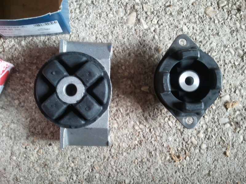

News de ce soir, j'ai reçu ma dernière commande (supports de boite et fils d'allumage).
Les supports neufs :

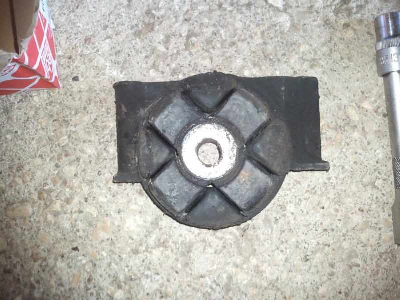

Le seul support que j'ai réussi à trouver sur la voiture... lol (le 2ème, s'il existe, pas trouvé...)
Pas déchiré, mais pas frais non plus ! Un coup d'oeil à la date... 3ème trimestre 92... donc d'origine.

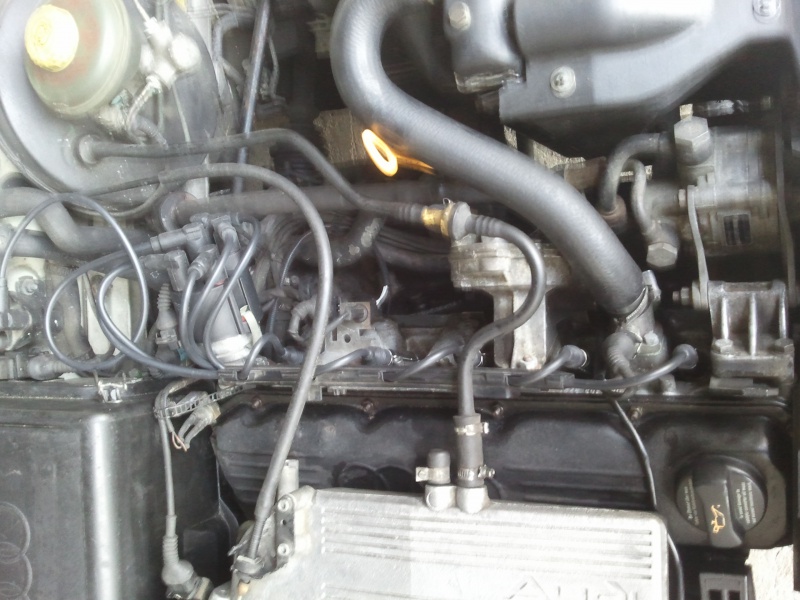

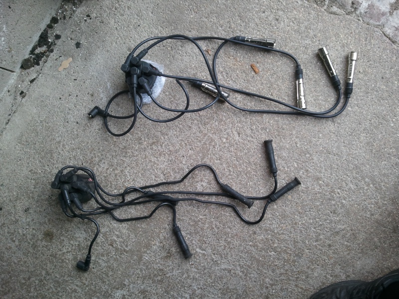

Changement des fils d'alimentation des bougies + tête d'allumage et rotor
Ancien à côté du nouveau :
Et une fois monté :
