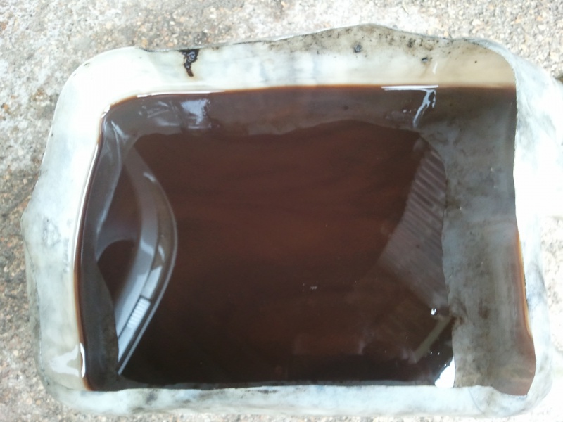

Une vue de l'huile que j'ai vidangé :
Un peu noirâtre/rougeâtre
Remis 2,25L

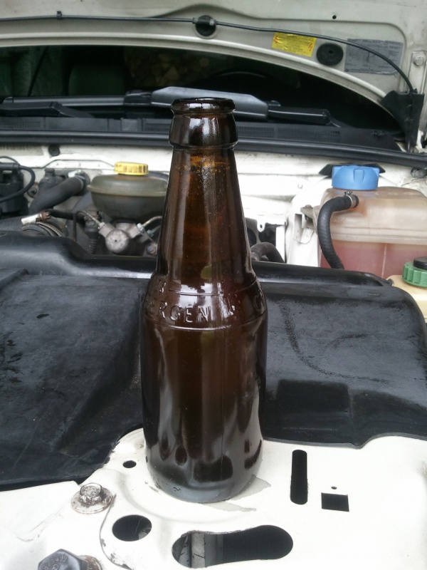

Et pour les 0,25, quoi de tel pour mesurer que... :

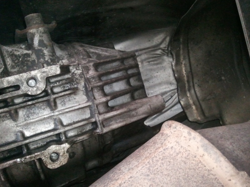

J'ai toujours pas trouvé mon 2ème support de boite ... :shock: pourtant j'y suis allé à la lampe torche, en faisant tout le côté de la boite ! Jsuis pas aveugle à ce point quand même !! Mon cab est équipé du procon-ten, est ce que ça joue ? (j'ai vu les câbles qui passent derrière la boite).

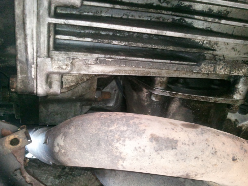

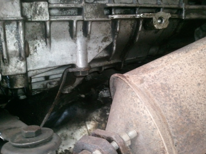

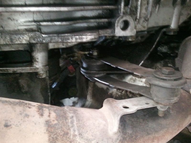

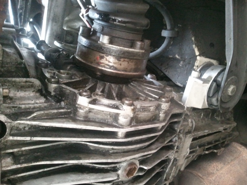

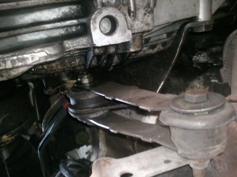

Bon, sinon j'ai fais des photos du dessous de ma boite, car je deviens dingue ! :
Côté conducteur, avec le support de boite changé bien visible :
Et côté passager, là ou le 2ème devrait se trouver...
J'ai rien démonté, c'est tel quel... et je le vois pas, ou ne vois pas où il peut être... pourtant vu la taille du support !
Modifié par memphis
Je ne pense pas qu'il y est 2 supports côté boîte, sur mon coupé j'ai celui que tu a changé c'est tout.

Merci pour ton retour sur le support de boite, j'ai un pote qui m'a dit également que sur le sien il n'avait qu'un support. Donc bon, je suis pas aveugle, ce qui est une bonne nouvelle !

Tu as fait comment pour mettre les 2.25L dans la boîte ?
Moi j'ai utilisé une sorte de grosse seringue, ben c'est pas aussi simple que ce que je pensais !
Pour le support, tu peux demander une image "ETKA" chez audi, ils te l'impriment et roulez... Tu peux même avoir les n° des pièces !

Pour la vidange, dévissé le bouchon de remplissage, ensuite celui de vidange, laissé coulé (il en est sorti env 2,2 L donc c'est déjà bon niveau quantité).
Depuis le compartiment moteur, j'ai mis un entonnoir avec "queue" qui se plie dans tous les sens, rentrée dans l'ouverture de boite, et maintenu la partie entonnoir avec un bout de fil de fer fixé à la biellette de direction roue gauche.
Ensuite, y'a qu'à verser (bouchon de vidange revissé bien sur), le bidon et la binouse lol pour avoir 2,25L
J'ai les fiches ETKA ;). Bah ils racontent des conneries...

Pour mon problème de boite :
Hello,
Description du problème :
- La 5ème ne rentre pas (genre ça force)
- La Marche Arrière passe SANS appuyer sur le levier
Tous les autres rapports passent bien.
Les supports moteur + support de boite sont neufs, et ça marchait bien une fois changés. C'est venu après, en roulant un peu fort dans les virages
J'ai retiré le soufflet de levier de vitesse, RAS apparemment niveau rotule de levier de vitesse
--> Décalage du levier de vitesse ?
--> Y a t'il un silenbloc en bout de levier ?
--> Tringlerie desserrée ?
Si vous avez des idées, merci ;)

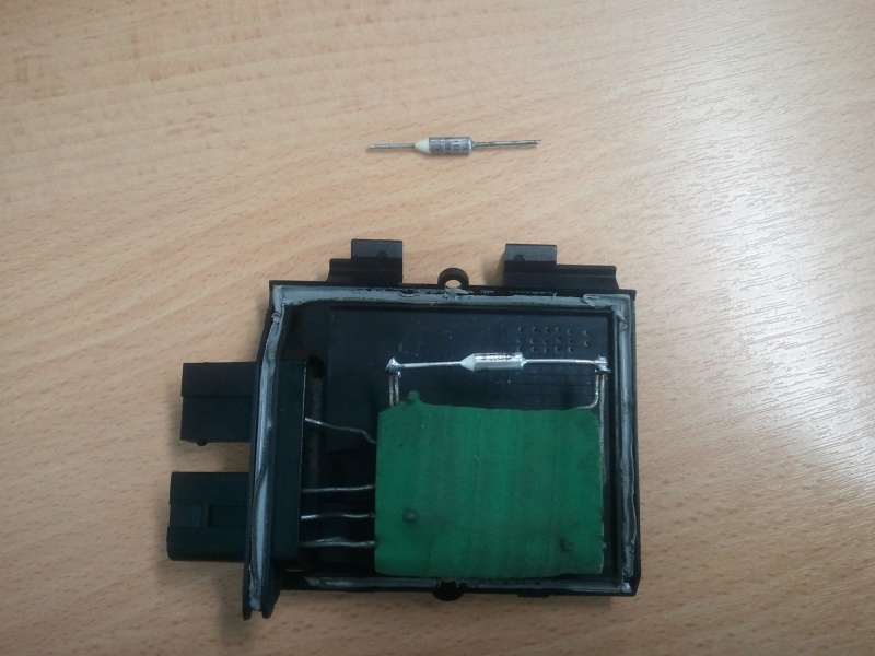

- boite à gant démontée, je vais pouvoir changer le moteur de la ventil, et le jeu de résistances (qui est HS, la ventil ne fonctionne - mal - qu'en 4)

Sinon, j'ai la même galère que toi, plus de ventil. intérieure. On ma dit aussi qu'il fallait démonter la boîte à gants. Une bonne galère en perspective!

Pour ton souci de boîte, tu as pu vérifier la tringlerie du coup ? Je sais que sur certains véhicules c'est particulièrement pénible à refaire proprement donc je ne sais pas comment tu pourrais faire ? Il est bien entendu anormal que ta marche AR passe sans enfoncer le levier...c'est comme ça sur les B5 mais certainement pas sur les B3/B4.
N'aurais-tu pas un ressort de rappel cassé et qui te bloquerait le chemin ? Et sinon en double débrayage la 5eme ne passe toujours pas ? Et même moteur à l'arrêt ?
J'ai changé les bougies ce week-end, je l'avais pas encore fait. Il y a un petit mieux, mais toujours mon problème (nota : une fois que le problème sera résolu, je vais me retrouver avec une fusée, vu comment chaque chose changé à amélioré la chose...)
Pour la tringlerie c'est la misère à accéder. J'ai démonté le soufflet de levier de vitesse et dévissé le support de levier/rotule pour voir si y'avait un truc qui bloquait / Déboité ou autre, faut que j'investigue un peu.
Par dessous la voiture, c'est mort pour accéder à la tringlerie, ou alors pas encore trouvé
Reste à voir par le compartiment moteur, mais j'en doute, la tringlerie se prend en régle générale sur l'arrière de la boite
La 5 ne passe pas moteur à l'arrêt, ni en double débrayant.
La solution d'après, c'est dévisser la boite du moteur et de son support pour la descendre et y accéder... en dernier recours... vraiment pas envie d'en arriver là !
Faudrait un spécialiste de la boite type 012 je pense pour te renseigner, il y a forcément quelque chose de décalé mais je ne vois pas comment vérifier ne serait-ce que la tringlerie.
Voir une seconde vidange de boite pour la retirer complètement et tout vérifier :(
Si la 5 passe moteur tournant et pas arrêté. Je verrais bien un souci d'embrayage...
Reste la marche AR qui passe sans appuyer, c'est plutôt un souci de réglage de commande
Où est la marche AR ? En face de la 5 ?
La 5 ne passe pas du tout, ni à l'arrêt, ni moteur arrêté, ni moteur tournant, que dalle ;)
Toutes les autres vitesses passent niquel
la MA est en face de la 5, en bas à droite
Non non, le levier est libre, je peux passer la 1 , 2 , 3 , 4 et MA sans soucis (à part que pour la MA je n'ai plus besoin d'enfoncer le levier)

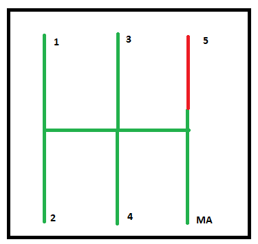

Quand je fais le mouvement au levier pour mettre la 5, en partant du point mort, le levier vient bien en butée à droite, puis commence à monter vers la 5, mais est rapidement bloqué et ne peux pas engager la 5.

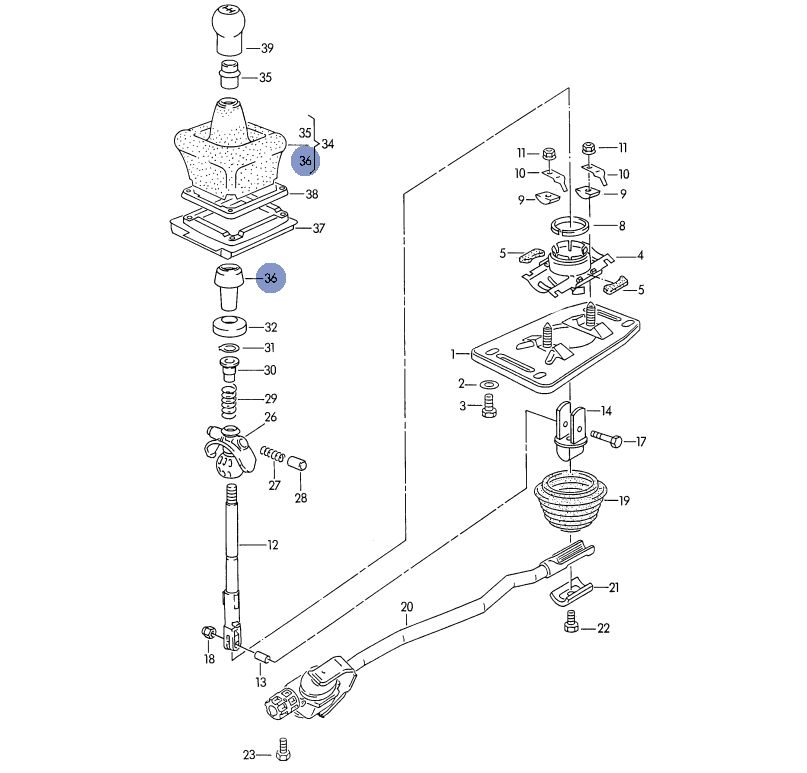

Un schéma explicatif :
Noté en roulant : Quand j'essaye de mettre la 5 (levier en position maxi de là ou il peut aller), on entend un léger frottement
Intéressant ce schéma.
Peut etre un soucis avec le système de ressort ? Vu que tu arrive a passer la marche arrière sans appuyer sur le levier.
Moi je me demande si le ressort n°29 n'est pas cassé, du coup ton levier doit être descendu un tout petit peu, d'ou l'impossibilité de passer la 5 car le mécanisme doit considérer que tu es sur le grille de la marche arrière
Super ce schéma !!! Un grand merci Tatounet ! Je vais pouvoir chercher en sachant ce que contient l'assemblage !
Je vais commencer par checker ce ressort ;)

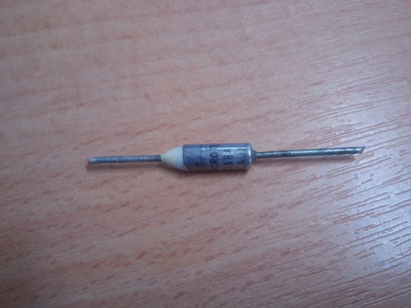

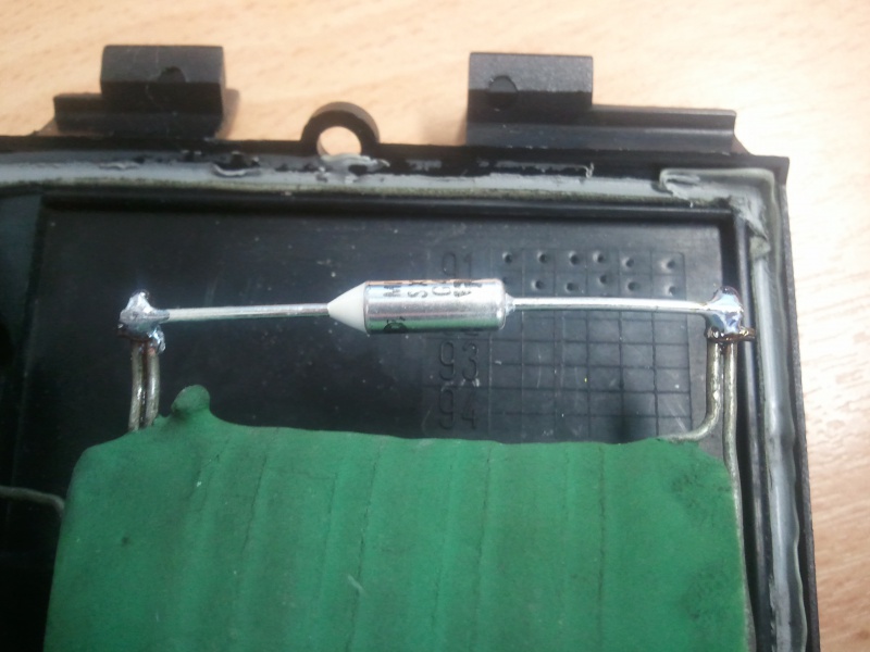

Sinon pour revenir à mon histoire de ventilation HS, j'ai reçu le nouveau moteur de ventilation (car l'ancien il est vraiment dead, il rescussite si je le noie de wd40, mais il s'arrête peu de temps après), et j'ai sorti de la voiture la pièce plastique sur laquelle est montée le jeu de résistance avec le fusible thermique qui la protège (et c'est lui qui crève accessoirement)
Ce thermofusible est un :
Microtemp 1358A ou 4358A (j'ai du mal à voir le 1er chiffre), température max : 184°
  • Thermofusible changé par un pote électronicien au boulot... on a les mêmes que d'origine, que l'on met dans nos produits, si ça c'est pas du hasard qui va bien !
    Photo de la pièce avec le thermofusible changé, et l'ancien au dessus :
    La pièce fautive, à 3balles anciens... (testée, et bien HS)
    Voilà, ce soir remontage sur la voiture et test !
Le hasard qui fait bien les choses! ^^ En espérant que ça marche.
Ventil du cab montée et testée ce soir, tout marche impec ! ça, c'est fait, à la suite !
Tu vois comme ces putes vendent des trucs super chers où il faut acheter tout un truc, alors que c'est un tout petit machin qui a lâché !

Bon, concernant ma tringlerie, le ressort 29 n'est pas cassé. C'est autre chose
