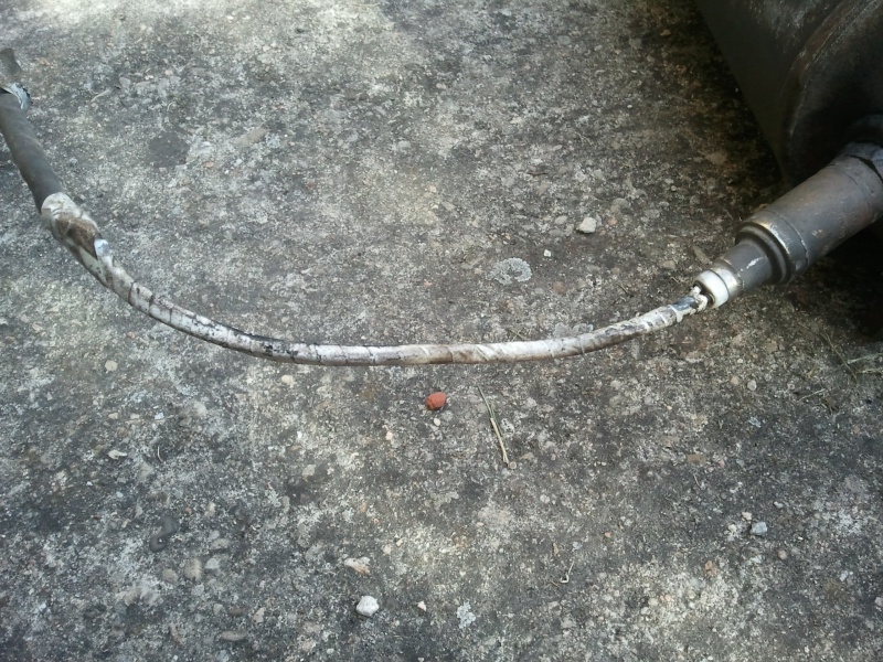

En observant de plus près, le fil de la sonde est rafistolé de tous les côtés, et la date inscrite dessus montre qu'elle est d'origine. La voiture a 164.000 km et 22 ans, et la durée de vie de ces sondes est donnée pour 100.000 km (160.000 pour certaines), donc 100% sur qu'elle a un sérieux coup dans l'aile. Je posterai le srésultats dès changement ;)

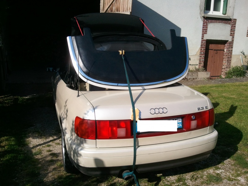

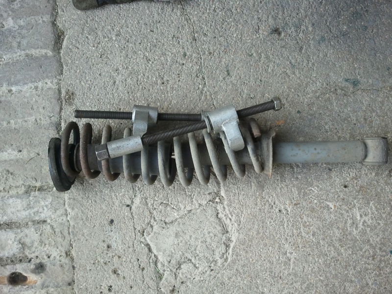

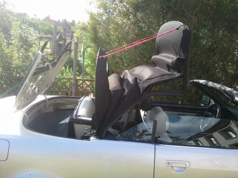

Me suis inspiré d'un tuto que j'ai vu ici même, rien de nouveau, une petite synthèse :
1/ Ouvrir le couvre capote et le maintenir en place
2/ Déplier la capote et la maintenir en place

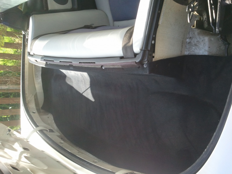

3/ Dévisser (4 vis cruciforme et 6 clips sur les côtés qui s'enlèvent en faisant levier avec un tournevis plat) la moquette qui est au fond de la baie de capote

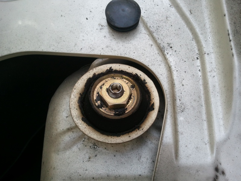

4/ Visu sur les têtes d'amortisseurs
(clé à pipe de 22 et btr de 5 (de mémoire))
5/ Pendant que les roues sont encore à terre, dévisser les écrous de 22 (car si vous y arrivez pas vous aurez l'air con si vous avez dévissé tout le reste). Une fois que ça vient, dévisser un peu et laisser en l'état.
6/ Démonter roue
7/ Dévisser l'écrou + vis de 17 qui traversent l'amortisseur en bas, et sortir la vis. L'amortisseur devient libre en bas
8/ Finir de dévisser l'écrou de 22 en haut, et l'ensemble amortisseur + ressort vient (nota : les trucs pour compresser les ressorts ne servent à rien ici, à part faire chier et perdre du temps...)

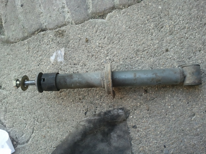

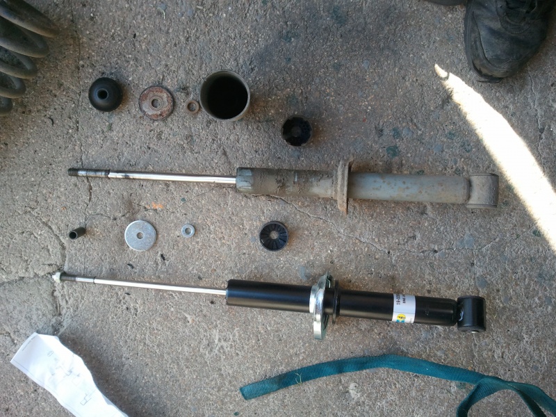

9/ Remplacer l'amortisseur (à droite l'ancien, à gauche le Bilstein neuf)
Nota :
Quand votre amortisseur tient tout seul fermé et que vous pouvez bouger la tige à la main, c'est qu'il est mort ^ ^ (les 2 étaient comme ça sur la mienne...)
10/ On remonte tout dans le sens inverse, et zou, c'est fini !
Bilan :
2 heures pour les changer (1h30 pour le 1er, 30 min pour le 2ème, quand on sait comment faire et que tout est en place ça va plus vite !)
2 amortisseurs arrières qui ... étaient d'origine ... (des Boge avec la réf Audi...) et qui ont mérité leur retraite
1 bière
Un comportement routier certainement plus sain ! (pas encore testé)

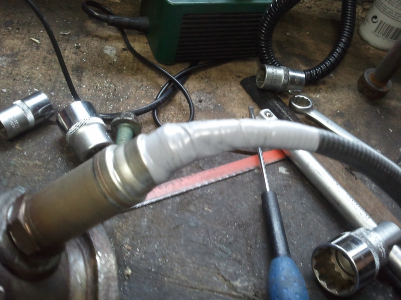

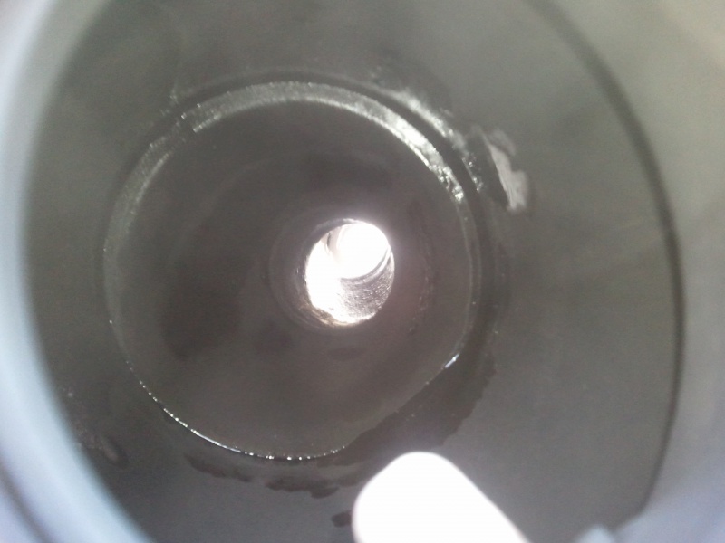

1/ Changement de la sonde lambda (qui était d'origine) :

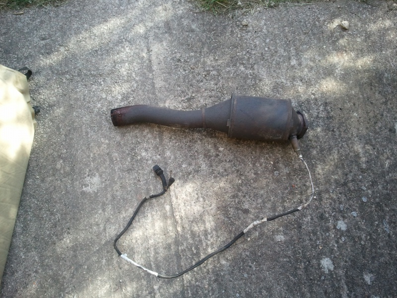

Le catalyseur avec la sonde montée dessus (c'était pas la peine d'essayer de sortir la sonde sans enlever le cata...)

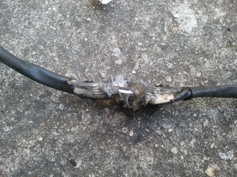

L'état du faisceau de fils de la sonde
Le catalyseur ... très direct :mrgreen: (j'y ai pas touché, on m'a devancé)

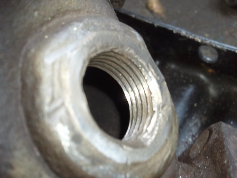

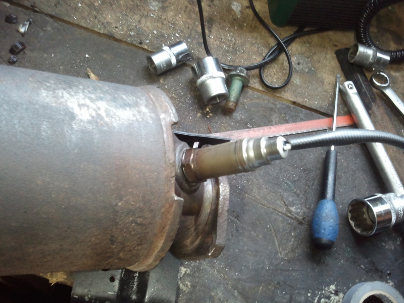

L'empreinte pas de vis de la sonde, après ma lutte pour sortir la sonde lambda (je passerai sur les étapes pour la sortir... chalumeau, scie à métaux perceuse ect...)
La nouvelle sonde montée
On protège un peu les fils en sortie de sonde
Et on remonte le tout.

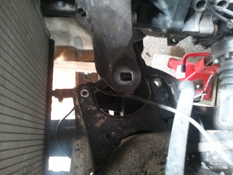

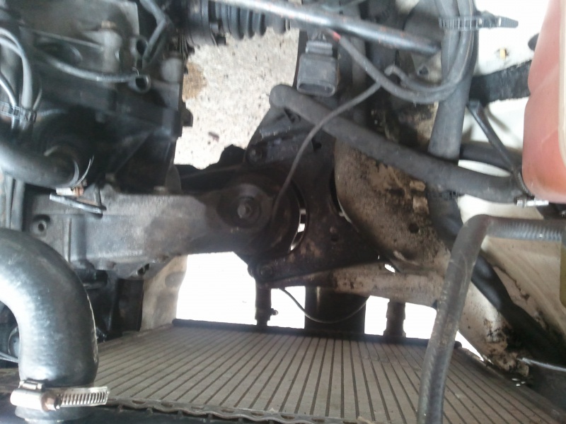

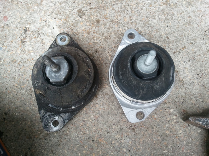

2/ Changement des 2 supports moteur :

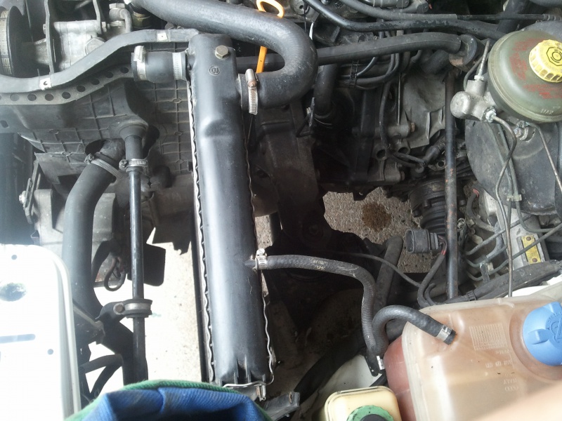

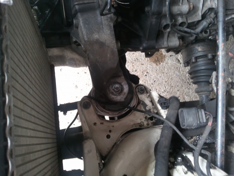

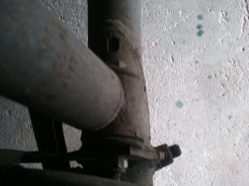

Côté conducteur, avant travaux, et après avoir fait un peu de place (déposé le ventilateur)
Support moteur déposé

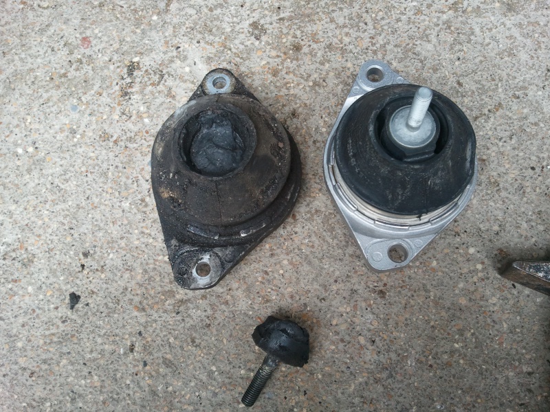

L'ancien support moteur à côté du nouveau...
ça se passe de commentaires... (je comprends mieux le balancement du moteur à l'accélération ou décélération...). Date de fab inscrite dessus : 2001
Et on remonte
J'ai fait de même pour l'autre côté (pas de photos), il était encore "entier" mais tassé de bien 2 cm par rapport au nouveau.

Sur la mienne la sonde lambda était aussi d'origine quand je l'ai changé. Par contre elle était venu toute seule sans avoir a vraiment forcé, ça m'avait même étonné. Toi ça a été un peu plus compliqué a ce que je vois.
Un "poil" plus compliqué oui :MdrDevil:

- Le moteur ne se balance plus, c'est mieux ! Par contre je pense que je vais avoir le / les supports de boite à changer, je la sens qui gigotte. Faut que je passe dessous récup les réf pour commander.
