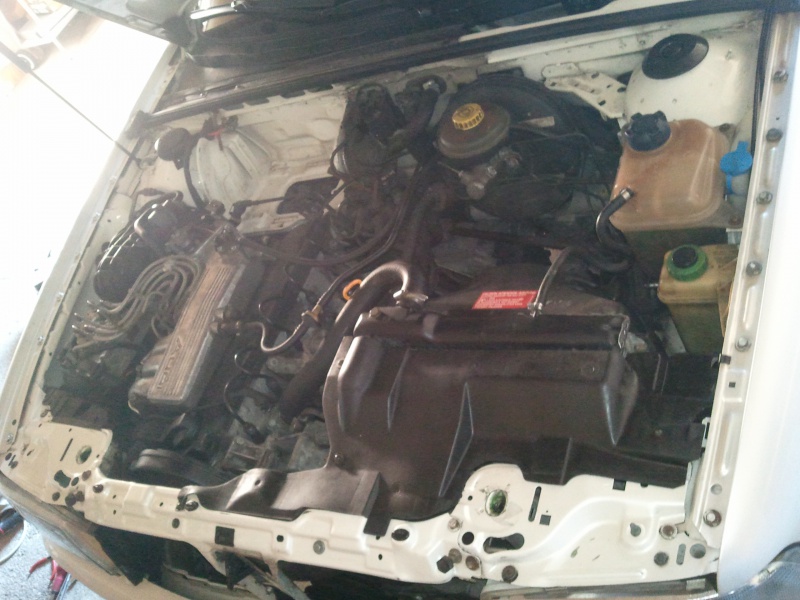

News :

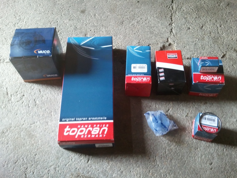

Pièces commandées reçues :

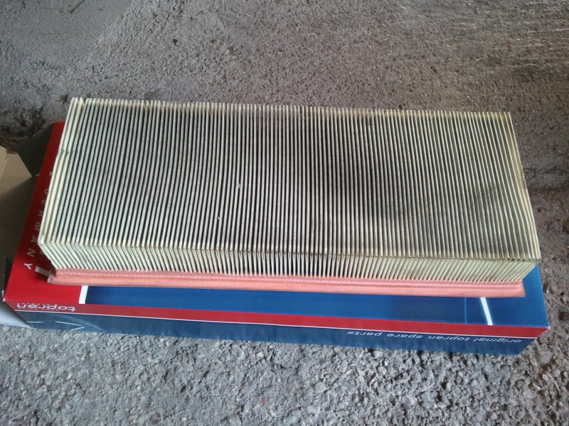

1/ - Changement du filtre à air (une belle merde à changer)
L'ancien :
En état "correct" mais ça fait pas de mal de le changer

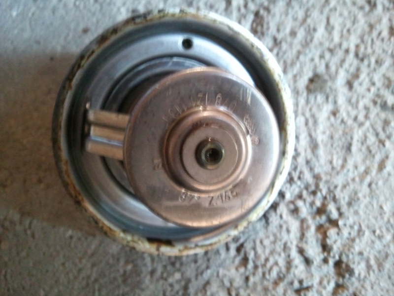

2/ Ensuite purge du liquide de refroidissement, nettoyage et changement du thermostat. J'ajouterai que changer le thermostat, c'est du sport... Nécessité de dévisser la pompe de DA pour se faire de la place
L'ancien :
"Audi" ... il serait d'origine (ou presque) que ça m'étonnerait pas, vu comment j'ai eu "facilité" à dévisser le couvercle du thermostat...
--> avant j'avais la température d'eau qui décollait pas du trait "60°" sur l'indicateur du PI, maintenant l'aiguille monte à 80. Je pense que mon indicateur est un peu "folklo" (comme le compte tour et la jauge carburant), ça va nécessiter une bonne passe soudure tout ça...
Le ventilo se déclenche alors que l'aiguille est à peine avant le 90°, je pense qu'il est à l"ouest d'une dizaine de °
Sympa la couleur de ce qui est sorti quand j'ai fais le nettoyage au jet d'eau dans le circuit... du jaune, du vert, du rougeatre... lol

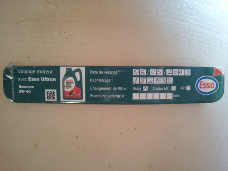

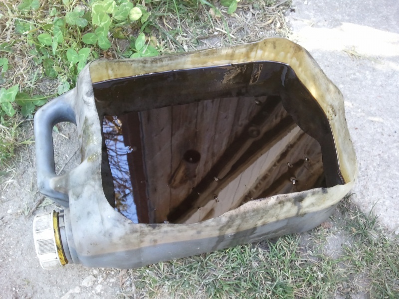

3/ Puis vidange complète avec filtre (à 164500 km)
L'ancienne vidange :
La couleur de l'huile qui est sortie... :
c'était pas du luxe (13 mois et 11.000 km)

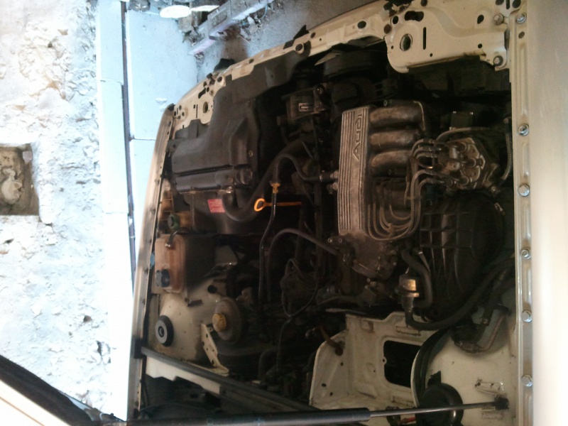

4/ Petit nettoyage du compartiment moteur
Avant les parties couleur carrosserie étaient grisatres / noir / dégueu
Maintenant c'est un peu mieux

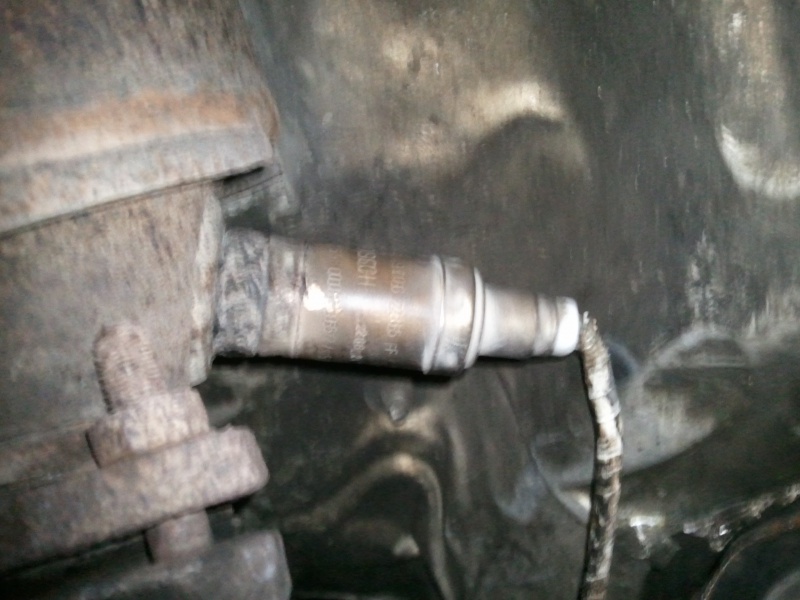

- Regarder l'état de la sonde lambda (ça se vérifie comment cette bête là ?)
Modifié par memphis
Pour la sonde lambda il faut vérifier avec un ohmètre sa résistance voir si elle fonctionne mais je n'ai plus les valeurs :(
Moi sur le mien vu qu'elle avait plus de 150 000 au compteur je me suis pas posé de question je l'ai changé.
J'ai 164500, je sais pas si elle a déjà été changée. Par contre si c'est le câble que j'ai vu (rafistolé de partout...), ça sera pas du luxe de la changer :madgo: . Au prochain achat. Je trouve que la voiture manque cruellement de pêche. Je vais changer le filtre à essence, vérifier le catalyseur (et jouer de la barre si jamais...) dans un 1er temps :whip:
Donc la sonde lambda... a sa date de fabrication d'inscrite dessus... et date de 38-92, soit la 38ème semaine de 1992 = mi septembre 92, sachant que la PMC est d'Octobre 92, elle est d'origine :petard:
Donc bon, 21 ans et 164500 km, elle va rejoindre le paradis (= la poubelle) pour céder la place à une vaillante remplaçante !

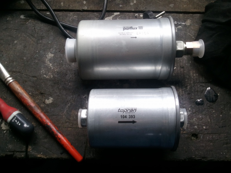

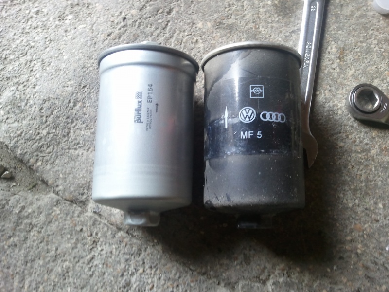

News d'aujourd'hui :
- Changement du filtre à essence (qui m'aura bien fait ch*er les plans de joint n'étant pas top, ça pissait l'essence avant que je m'énerve et que je passe aux choses sérieuses, mode ponçage pour refaire les plans de joint des embouts des durites d'essence...
L'ancien (noir) à côté du nouveau
Et la blague, j'ai reçu dans ma commande le petit filtre... (c'est quoi ça, c'est pour moteur 1.2L lol ?) Heureusement j'en avais un de rab pour le coupé GT (c'est les même)

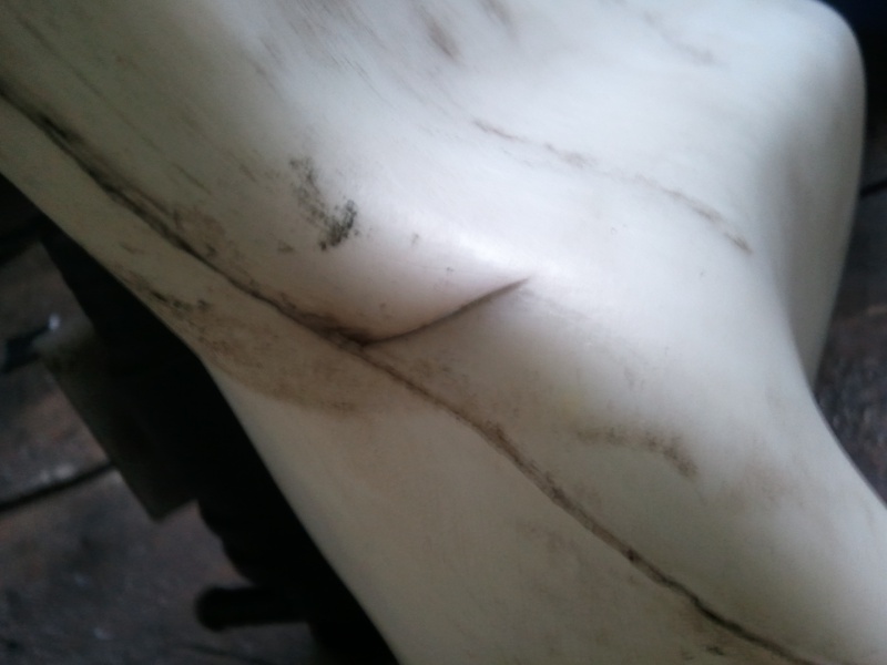

Puis ensuite, mon vase de liquide lave glace étant percé, j'ai démonté le passage de roue, sorti le vase (et oui, accessible par le passage de roue... why not...)
Le coupable :
Réparé à la système D :petard: (nettoyage de la fissure, léger ponçage, mis du joint goudron pour feux, un coup de briquet histoire de bien le ramollir, qu'il colle bien et hop ! C'est étanche. Bon ouais, y'a aussi la méthode j'en trouve un d'occase (faut encore trouver), ou j'en achète un neuf... :icon_lol: Ben là j'avais pas envie :langue: )
1/ Je suis revenu sur ma réparation du réservoir de lave glace, ça suintait très légèrement...
Donc mode "fer à souder" :
- On décape bien
- On vide le vase
- Et on passe le fer à souder sur la surface de la fissure, bien généreusement que le plastique "fonde" et colmate la fissure.
--> ça ne fuit plus

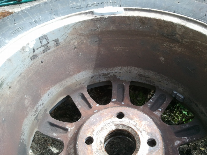

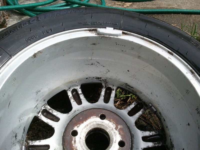

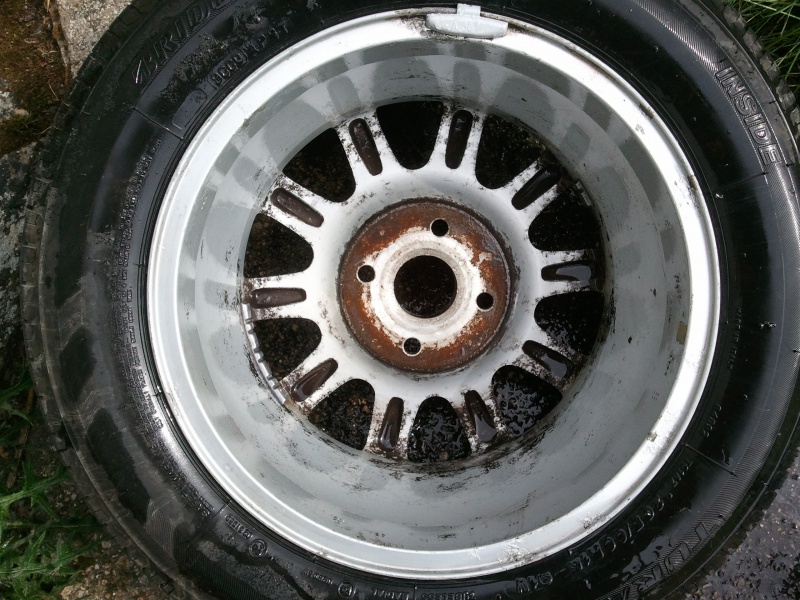

2/ Mode nettoyage des jantes sinon. J'ai l'impression qu'elles ont jamais été lavées à l'intérieur... (le modèle n'aide pas cependant à accéder à l'intérieur depuis l'extérieur). Elles étaient toutes plus ou moins comme ça :
(et encore, celle là c'est la plus "propre"...
Après un bon coup de nettoyage :
C'est loin d'être parfait, mais ça a tellement incrusté le vernis qu'il faudrait que j'y aille au papier à poncer pour tout récupérer... Bon y'a 2 jantes sur les 4 qui sont "presque" bien propres.
ça ira en attendant.

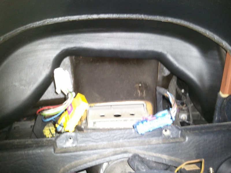

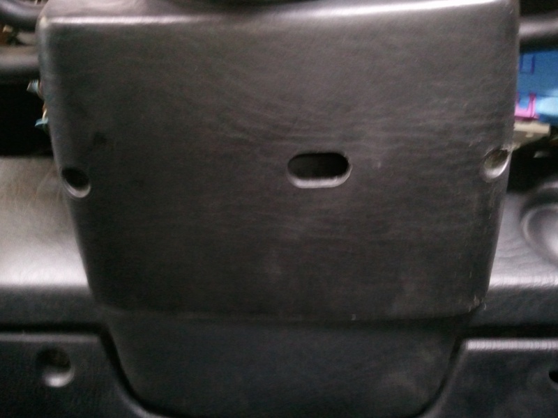

3/ Démontage du compteur, pour lui refaire une petite beauté (soudures, gros nettoyage, inspection et lubrification) :
Démonter les 2 vis du cache supérieur de colonne de direction, accessibles par en dessous :
On vire le cache supérieur, on accède aux 2 vis cruci qui tiennent le compteur. On les vire. Il vient vers vous
Puis on a un gros trou :
ça va, c'est clean, rien de suspect.

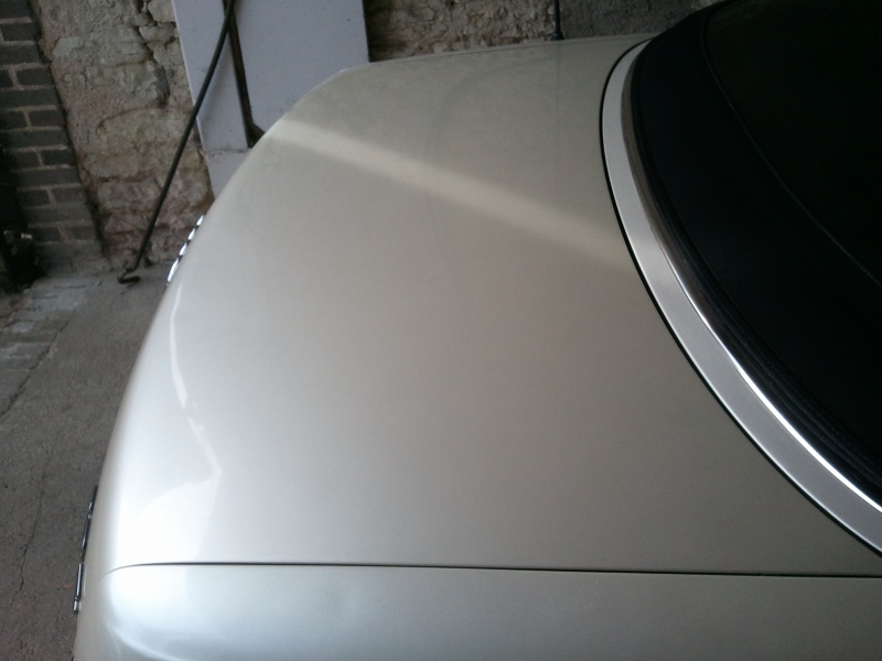

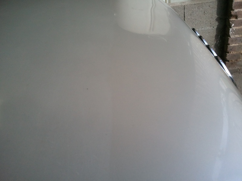

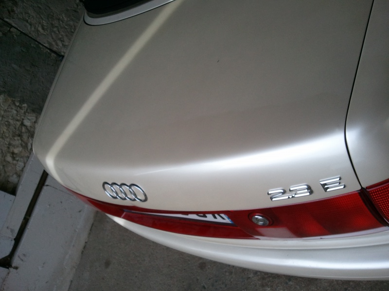

4/ Test de polish de la malle arrière :
En cours :
Malle complète faite :
(bon par contre... va falloir faire la voiture entière maintenant lol, misère...)

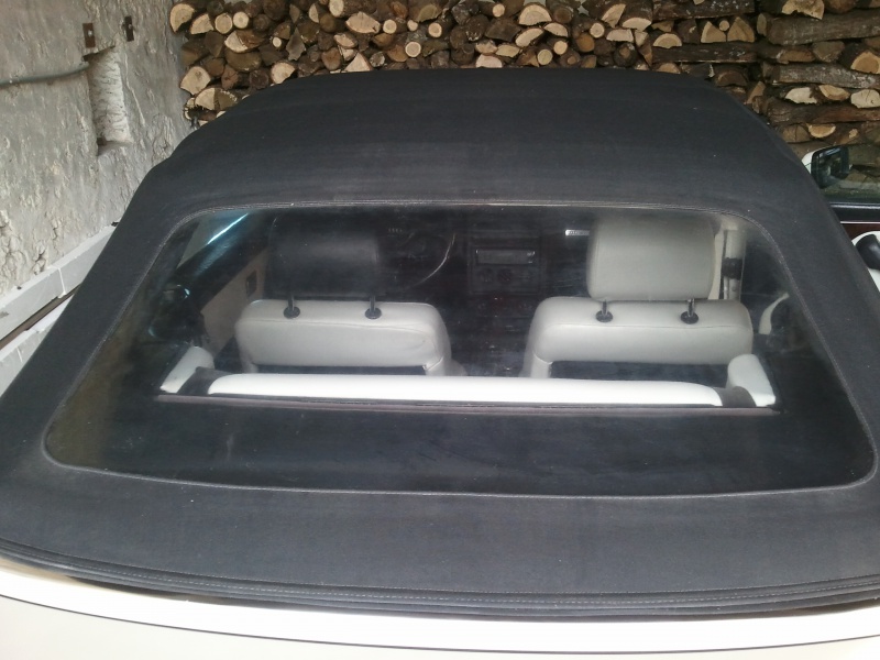

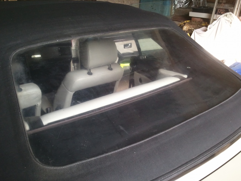

5/ Nettoyage et "rénovation" de la lunette arrière.
Avant, j'y voyais rien dans la lunette arrière, c'était trouble... (et sans picoler ^^)
Mais ça, c'était avant.
Maintenant :
Ce n'est pas encore parfait, va falloir que j'y refasse un coup.
(oui, j'ai l'appui tête conducteur en noir... tout simplement parceque les appuis tête sont les mêmes que ceux de l'a6 à l'avant. Mon appui tête conducteur était "pas d'origine" et dégueu, j'ai donc mis celui là en attendant. Je recherche un appui tête de siège avant (a6 c4 / audi 80 / 90 / cab) en cuir presque blanc ;) )

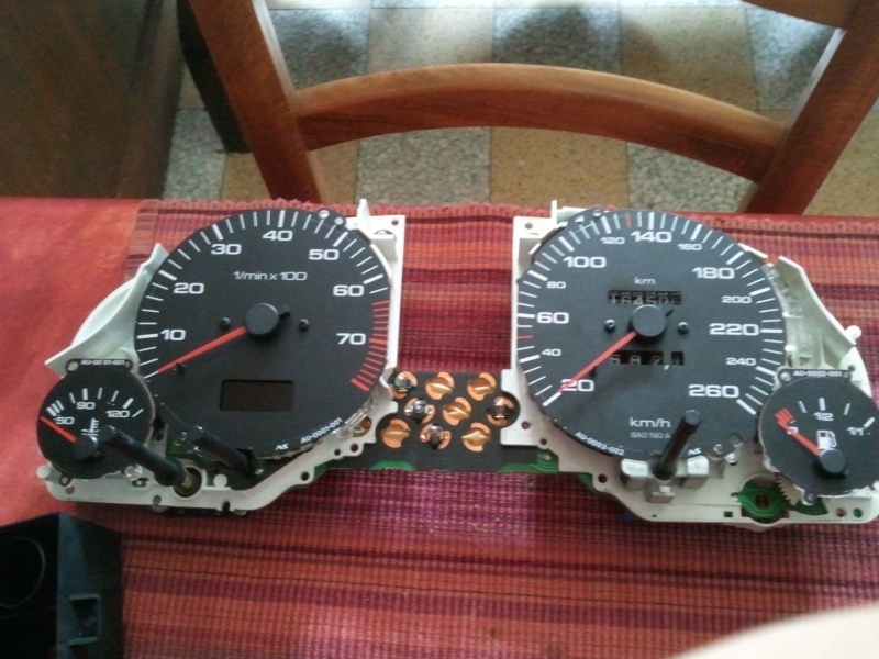

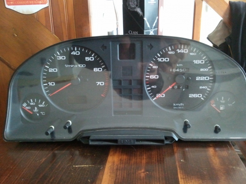

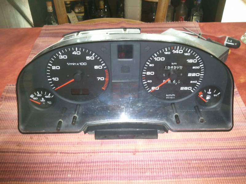

Réfection du compteur :

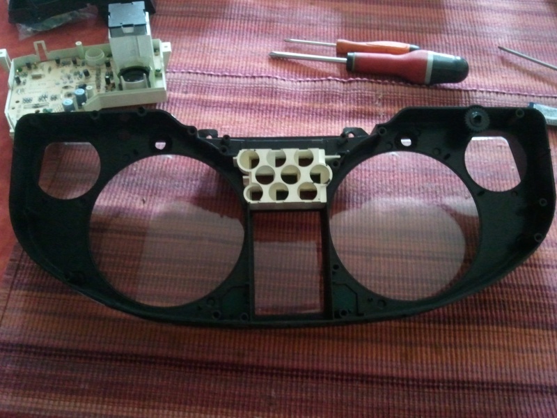

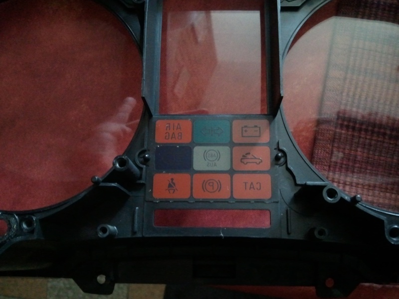

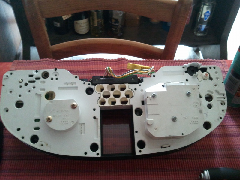

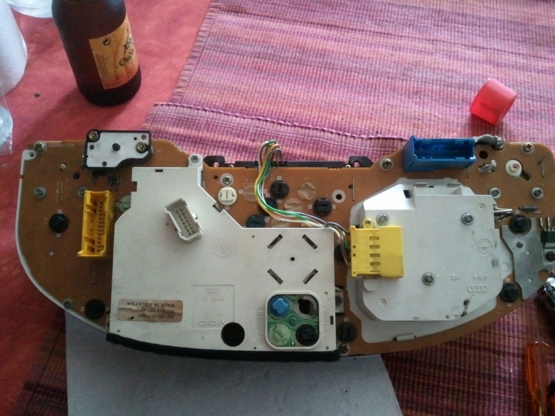

1/ Démontage du tableau de bord, on a donc ceci :

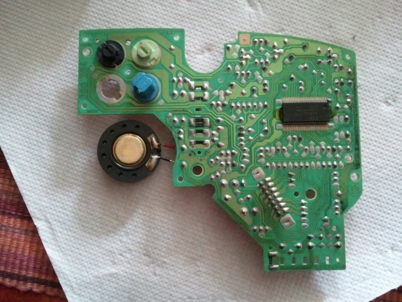

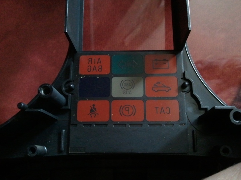

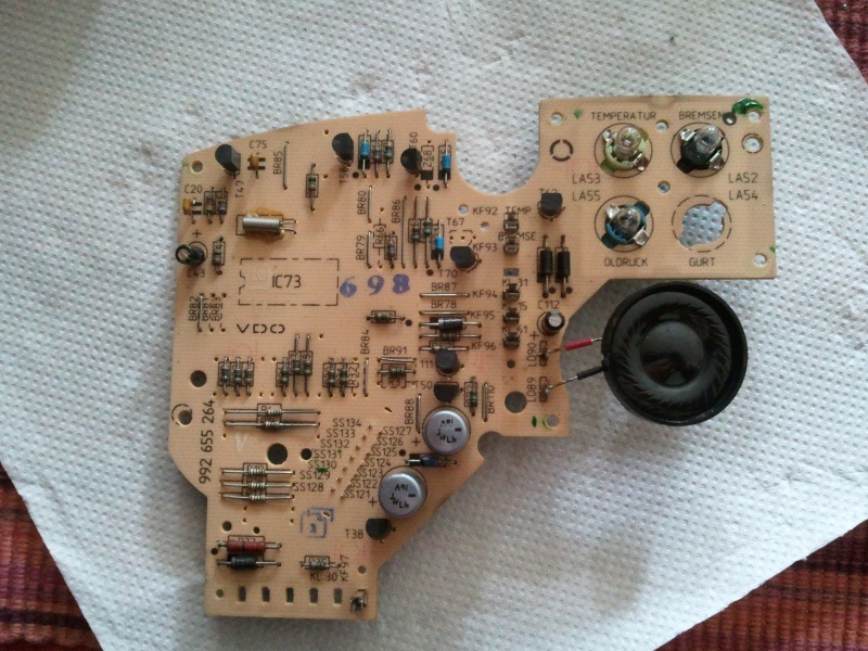

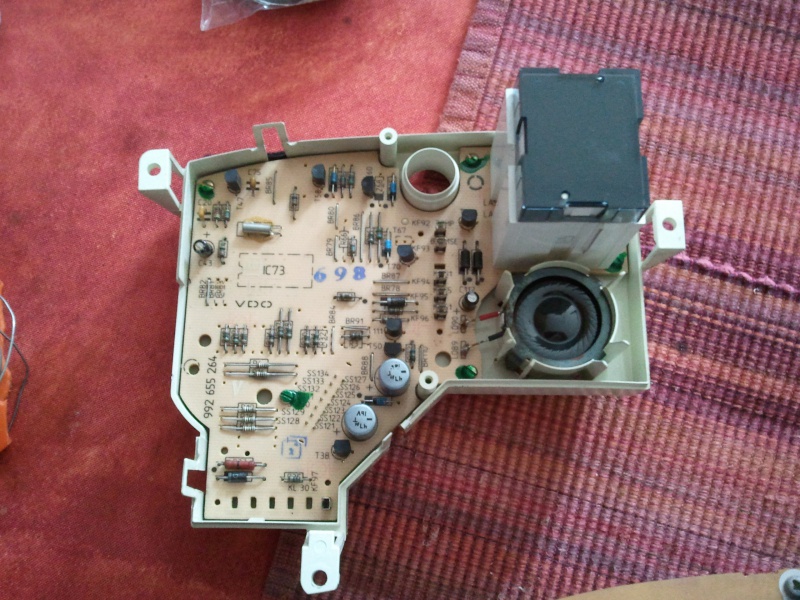

2/ On démonte la partie blanche centrale (et on retire la partie plastique noire), on obtient ceci :

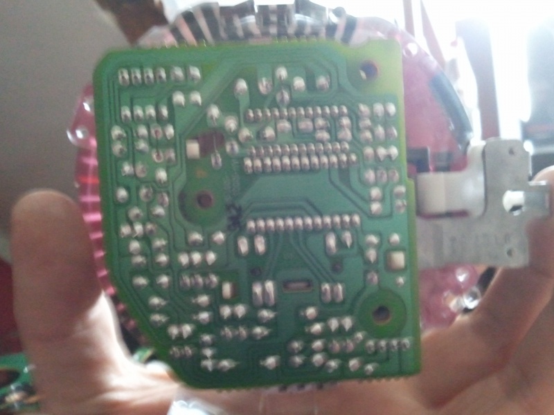

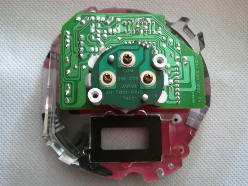

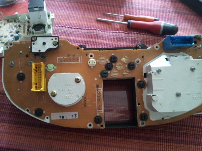

Démontage du circuit imprimé :
Et on vérifie les soudures + nettoyage. J'ai refais 2 soudures (une pour le buzzer, une autre je sais pas pourquoi)

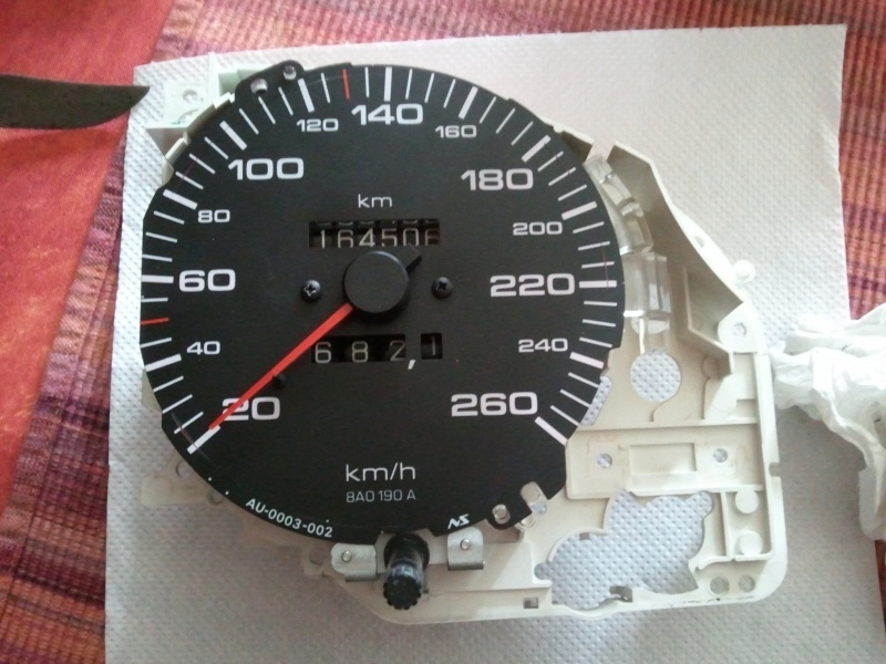

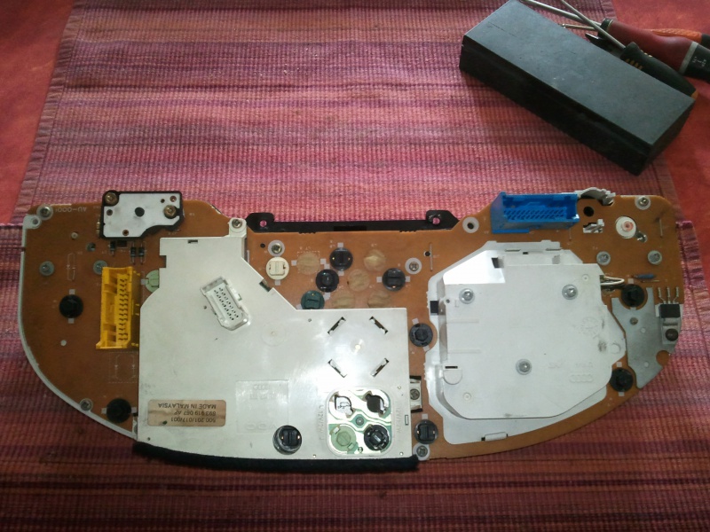

3/ On retire enfin la partie bloc compteur (quelques vis cruciformes), et on a :

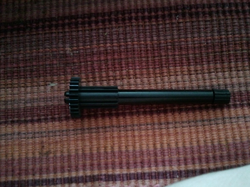

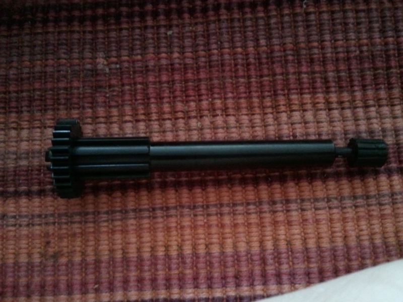

Un petit zoom sur la molette la plus à droite du compteur, qui était inaccessible à mes "petits" doigts :
La partie finale se tire :
Cette molette sert à régler la jauge à carburant, on peut jouer vers la gauche ou la droite, selon votre envie (perso je vais la régler de telle façon à ce que, sur le dernier trait "vide", il reste quelques litres dans le réservoir)

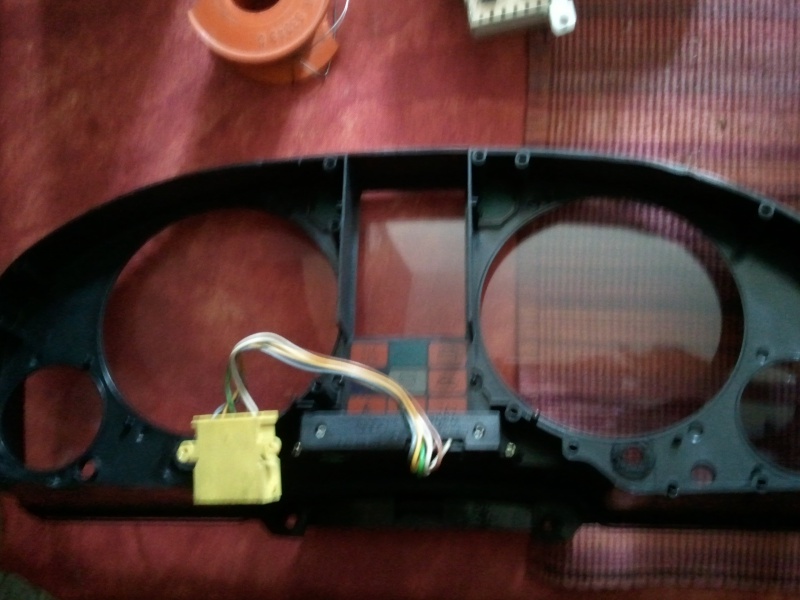

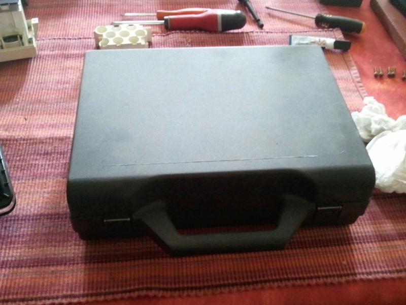

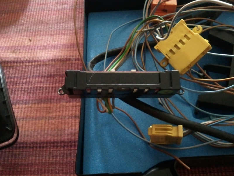

4/ Je n'ai pas l'afficheur de température extérieur sur le cab... qu'à cela ne tienne...
Oh, une petite malette...
Et dedans, l'afficheur de clim, le faisceau et la sonde de température provenant d'une A6 c4 que j'ai mis en pièces
La partie d'origine du compteur :

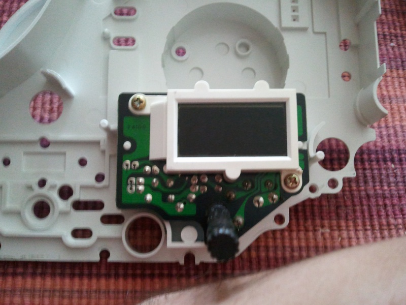

Modifié (on découpe selon les pointillés) pour mettre l'afficheur :
On l'installe (2 vis cruci) :
Et cela donne :
(j'adore le plug and play de chez Audi ^ ^)

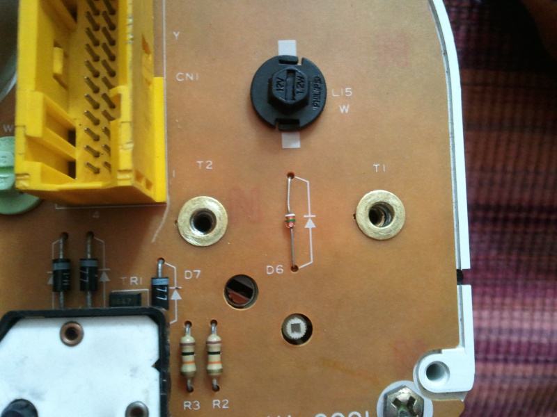

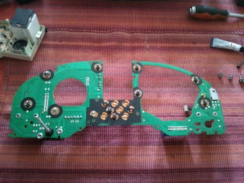

5/ Revenons à nos moutons : démontage du circuit imprimé "global" , vue sur le compteur sans :
Et vue du circuit imprimé :
Inspection de toutes les soudures (refaire celles semblant louches), nettoyage du circuit imprimé, nettoyage des broches (très important).

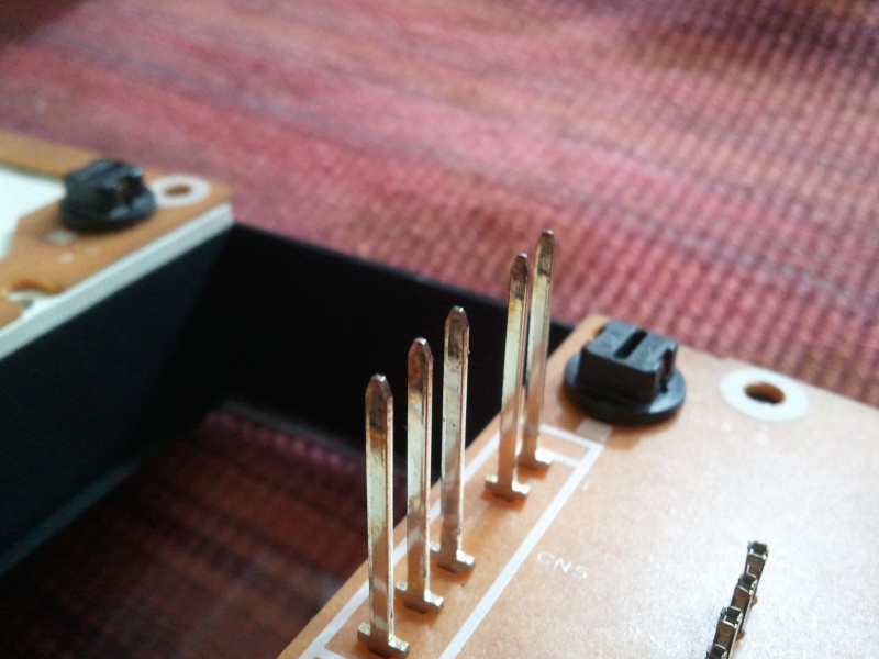

Pour visu, l'état global de toutes mes broches :
Le noir, c'est de l'oxydation... et c'est pas bon du tout pour les contacts élec... donc nettoyage "minutieux" pour ravoir tout ça "clean"
6/ Inspection et nettoyage des différentes parties :
Le bloc "afficheur de l'heure"

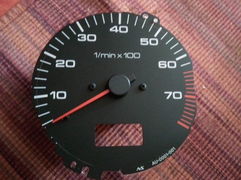

Le compte tour :
Le compteur kilométrique :

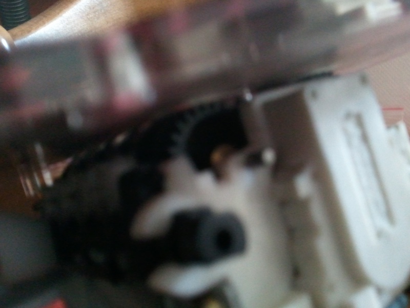

Visu sur les engrenages (photo flou, pas facile de tenir et de faire la photo)
Ils sont en bon état, donc on ne touche pas.
Une partie très importante à nettoyer :
Ces 2 "parties cylindriques cuivrées", (et les 2 autres de l'autre côté du circuit imprimé) ainsi que les rondelles des vis qui viennent se prendre et faire appui dessus : il est impératif de bien les nettoyer (ainsi que les rondelles et les vis), le contact entre le circuit imprimé et les 2 manomètres "température d'eau" et "jauge à essence" passent par là !

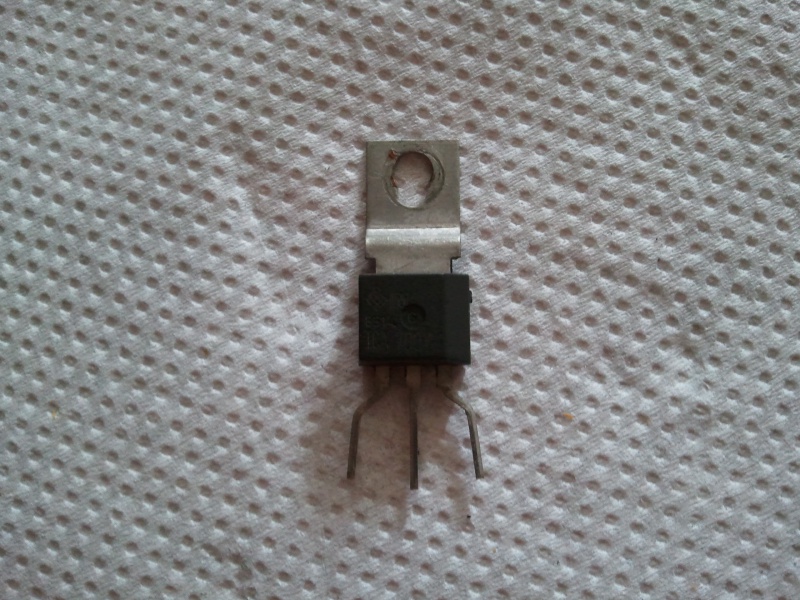

Le régulateur de tension, qui se change facilement (car pas soudé), ses pattes et sa partie en contact métallique bien nettoyés également :
7/ On remonte le tout, une fois que l'on a tout nettoyé, que l'on a tout checké et refais les soudures louches le cas échéant, et bien nettoyé toutes les connectiques et les broches (profité également pour nettoyer la vitre plexi du bloc compteur, à l'intérieur, et un petit coup de lustrage à l'extérieur pour éliminer quelques rayures)

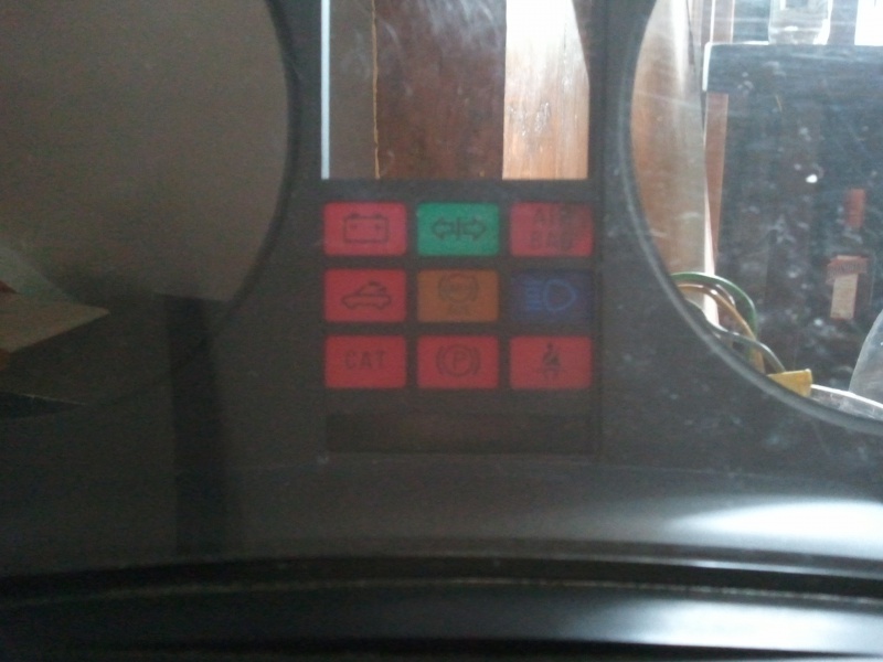

J'en ai profité pour remettre une ampoule au niveau du voyant rouge "huile" en haut dans les 4 emplacements, qui "bizarrement" était manquante...

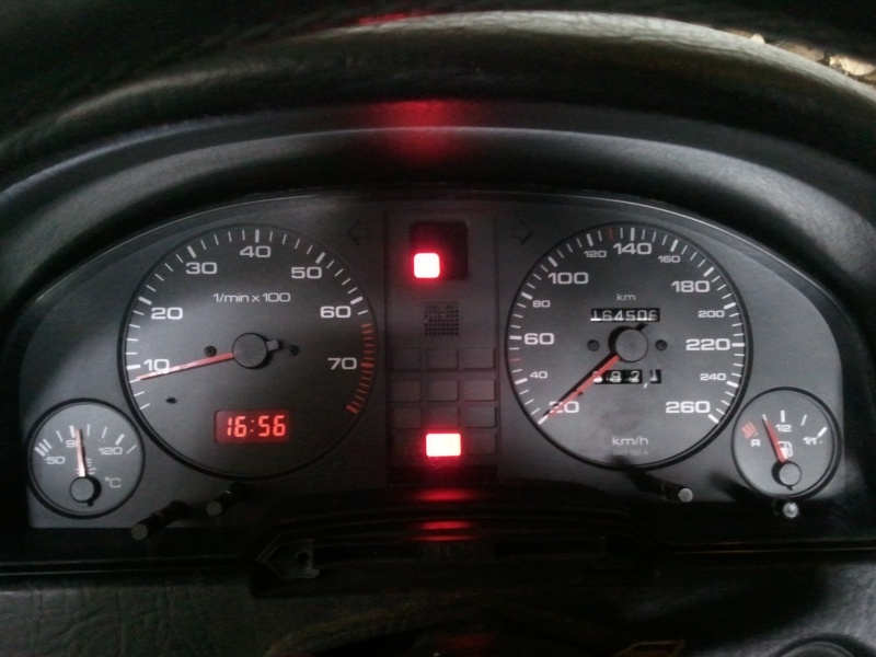

Et remontage + branchement dans la voiture :
Conclusions :
- J'ai retrouvé un affichage de la jauge de carburant qui ne déconne pas
- J'ai retrouvé un affichage de la température d'eau qui ne déconne pas (déclenchement du ventilo entre le 90 et le 100° au compteur)
- J'ai retrouvé un compte tour qui ne déconne pas (symptômes précédents : il sautait 800 trs/min par moment, restait à 0 au démarrage...)
- J'ai "trouvé" un voyant d'huile rouge qui reste allumé...

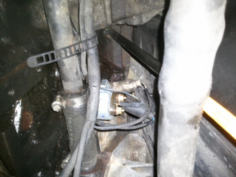

Bon, suite à ce voyant d'huile, je vérifie bien sur le niveau d'huile : RAS
Je checke ensuite les sondes d'huile (les 2 sur le bloc moteur - la petite - alerte pression d'huile - et la grosse - pression et température d'huile
Je débranche la prise de la petite : le voyant s'éteint, et j'ai toujours la pression d'huile OK (la température je ne sais pas - voiture pas assez chaude)
Je rebranche la petite, je débranché la grosse - le fil me reste dans la main... le connecteur toujours sur la sonde... super, merci le garage qui a changé les sondes il y a moins d'un an... Même si ce n'est pas eux qui l'ont cassé, la moindre des choses est de réparer / prévenir...
--> Mode soudure sous peu.
--> Il se peut aussi que les 2 fiches soient interverties (je vais tester)

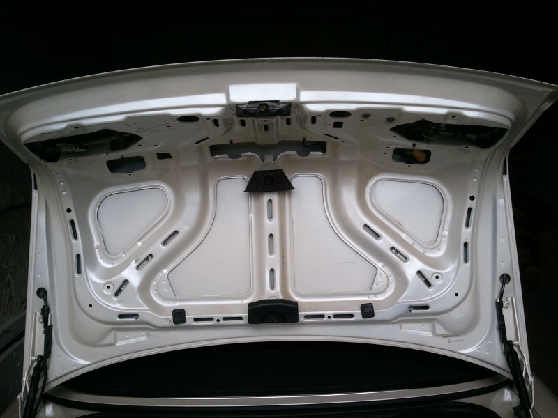

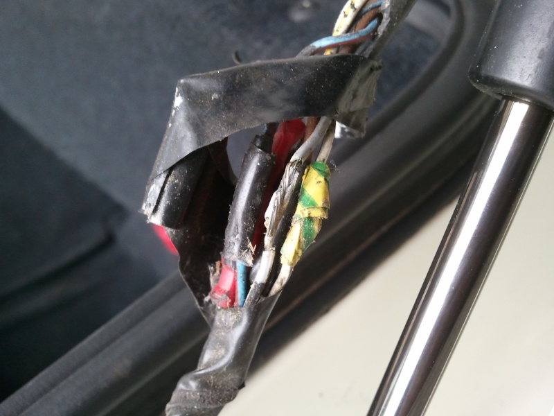

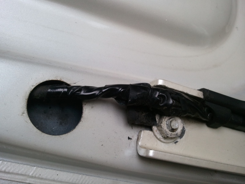

Ensuite, un petit nettoyage au niveau de la malle arrière (à l'intérieur) :
Et inspection des faisceaux de cables...
Côté passager :
Côté conducteur :
J'avais noté de les refaire... me suis pas planté...

Je vois que tu a installé l'afficheur pour la température extérieur, j'ai en projet de le faire sur la mienne mais j'ai regardé je n'ai pas la fiche jaune derrière mon compteur et j'ai une clim Auto (apparemment ça serait dut a ça). Du coup ça complique un peu l'histoire. Il faut que je penche sur ça pendant mes vacances.
Merci ;)
Sur la mienne pas de clim. Donc je vais devoir tirer les cables jusqu'à la sonde, que je vais placer derrière le parechoc avant (comme sur l'a6).
Je ferai un schéma pour le cablage.
Si sur la tienne tu as la clim auto, c'est encore "plus simple" (si c'est comme sur l'a6) : tu as d'office la sonde de température derrière ton parechoc avant, reliée au circuit électrique car la clim auto se sert de cette info. D'ailleurs si tu as le bloc clim "2 écrans", tu as une fonction pour afficher la température extérieure (en rentrant dans les menus de la clim)
--> Le branchement de l'indicateur au niveau du tableau de bord se fait en reliant 5 / 6 fils au faisceau existant. Sur l'a6 c'était comme ça (et fait pour ma part), je ne sais pas sur le cab si c'est pareil, mais ça se tente
J'ai bien la sonde derrière la pare choc effectivement et une autre a l'entrée de la soufflante.
J'ai la première version de bloc clim avec un seul afficheur et il y'a un bouton pour afficher la température extérieure effectivement. Mais c'est plus sympa de l'avoir sur le compteur je trouve.
Pour le schéma je suis preneur quand tu aura le temps. Je ne pense pas m'y attaqué tout de suite (il faut déjà que je trouve l'afficheur) mais c'est dans mes projets.
Ah, si tu as le bloc clim monoécran, je ne sais pas si ça marche de la même façon (à confirmer par essai)

J'ai refais les 2 faisceaux droit et gauche de la malle arrière (environ 15 fils, mode soudure et gaine thermo, j'avais 2 fils de dessoudés, du vert de gris en veux-tu en voilà, du vieux scotch d'électricien... bref, un travail pas très propre...). J'ai retrouvé une partie du fonctionnement :
- De la porte conducteur, en fermant ça ferme le coffre (mais pas la porte passager ??)
- De la porte passager, ça ferme le coffre (mais pas la porte conducteur ??)
- Rien ne ferme la trappe à essence
- En ouvrant la capote, la malle de coffre se verrouille bien (ça c'est OK !)
En gras, les nouveautés dues à la réparation des faisceaux.
Bon, en ouvrant la capote et en jetant un oeil dans la zone qui reçoit la capote, et où il y a les mécanismes de la capote, j'ai vu un faisceau avec du scotch d'électricien... donc je sais où faire péter le fer à souder la prochaine fois !! Je ferai des photos de la zone si ça peut aider à localiser
Nickel Memphis! Bonne continuation dans la remise de ton cabrio! ^^
Si je devais refaire les fesceaux du coffre, je pense que je les sortirais, pour les refaire aux extrêmité plutôt que dans la partie qui se trouve visible, car c'est là que ça se casse et les soudures sur du câble n'apporte qu'une solution provisoire à mes yeux !
Donc, trouver un câble dans une gaine avec le nombre de contacts équivalent = câble avec 4 x 1.5mm2, puis les souder aux extrêmités, sur le marché il existe des câbles avec des brins très fins ce qui donne aux câble une extrême souplesse, ce qui peut servir dans cette situation !
Pour la petite histoire, un jour, j'ai voulu retirer tout ce qui concernait l'alarme qui se trouvait montée sur mon cab, j'ai tout sorti dans le coffre, je me suis bagarré avec les connexions sur les fils des clignos, j'ai sécurisé les câbles qui avaient été abîmés par le système utilisé pour prendre le signal sur les câbles !
J'ai aussi trouvé des câbles étranges, des machins coupés, etc...
Donc forcément, pas évident de toute remettre au propre après ce genre de dégât !
Bon travail à toi ;)
Oui c'est sur que c'est mieux de changer le morceau de faisceau complet, mais bon, c'est plus long hein ... lol. Déjà que je retrouve le fonctionnement à 100% de tous ce qui doit marcher et après on verra.
Commande passées :
- 2 amortisseurs arrières
- 2 supports moteur
- Sonde lambda
--> Prochains travaux dès réception

Tu peux déjà tester l'air qui passe dans les conduits de la commande centralisée
Vu comme c'est fichu, il ne peut y avoir que des problèmes avec le temps...
D'après ce que j'ai vu, ce système sous pression, peut-être remplacé par des commandes éléctriques d'ouverture/fermeture des portes !
Il faut également faire attention à ces capteurs qu'à ce cabriolet à cause, justement, de la capote !
Le boitier de la capote peut influencer celui des commandes d'ouverture, une petite câle de capteur mal placée et ça peut sérieusement faire la merde !
