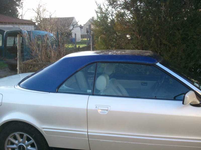

En photos les achats d'hier :

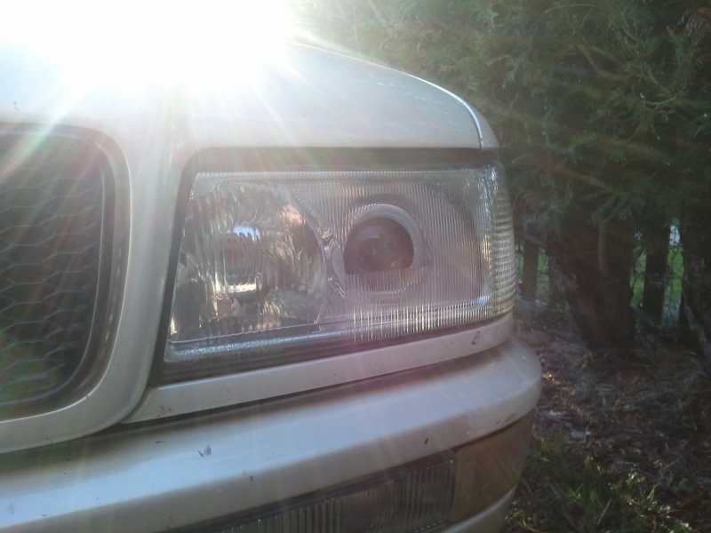

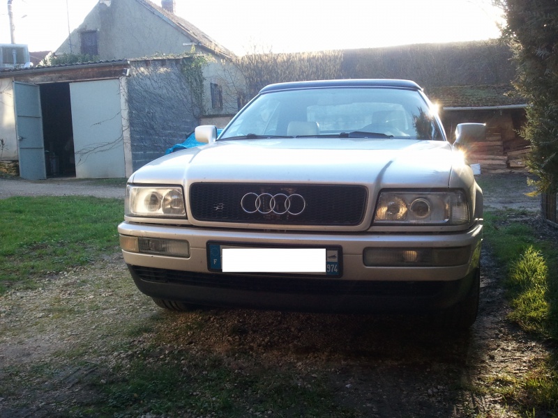

Une paire de phares lenticulaires :

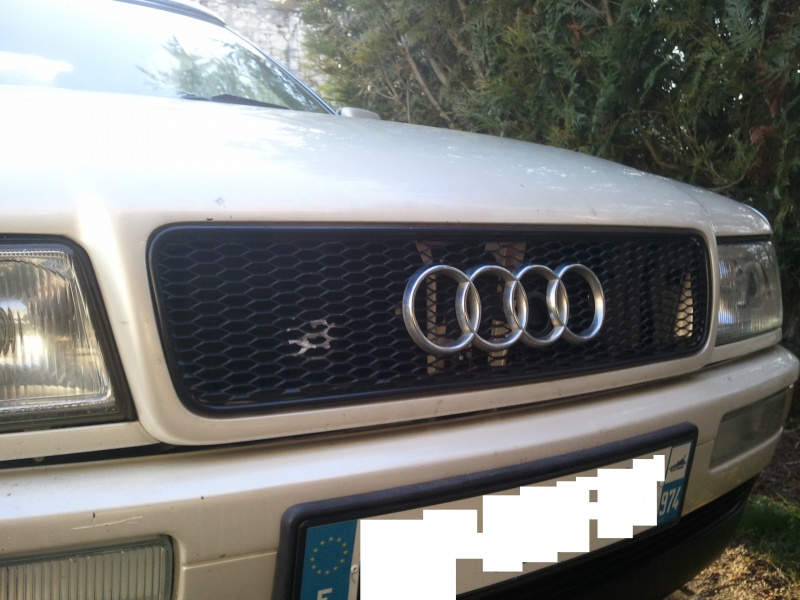

Une calandre nid d'abeilles (faut que je nettoie la colle que l'on voit, un logo était collé) :

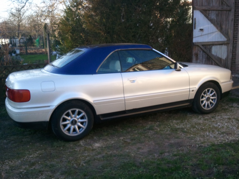

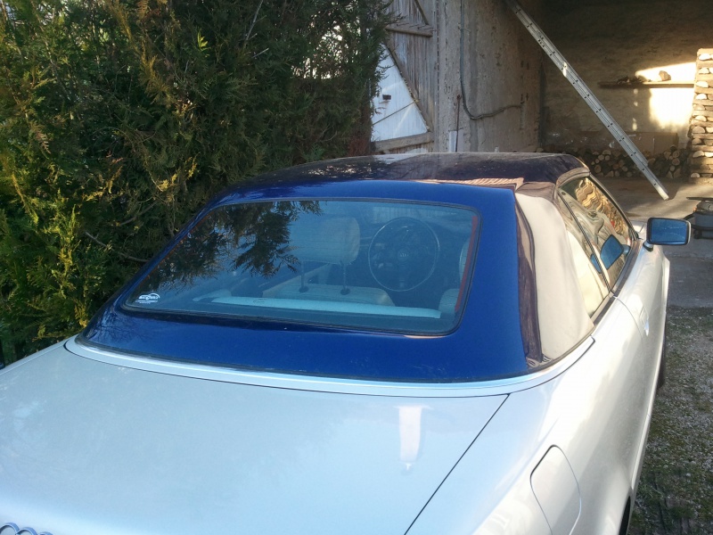

Un hardtop ... :
Et également un triangle d'origine pour mettre dans la malle arrière quasi neuf (le mien était cassé), cadeau :D
Bref, content :mrgreen: . Me restera "que" à trouver les Boleros, sachant que j'ai déjà au chaud le parechoc avant modèle v6 :P

Sinon, le hardtop, pourquoi ? Tu l'as juste posé ou tu l'as vraiment monté sur la caisse ?
rahhh super tes achats memphis ;)
tu l'as touché à combien ce hard-top?j'ai loupé un hard-top dans le 02 y a 2semaines je suis dégouté
Le hardtop est monté, y'a rien à prévoir (j'entends par là à démonter et remonter) pour l'installer, c'est plug and play prévu avec les pièces d'origine. ça se monte / démonte tout seul avec un peu d'habitude, à 2 sinon.
Je l'ai eu à un prix très correct quand on voit le prix de ceux qui se vendent (ou qui essayent de se vendre) sur LBC. Celui quie tu as loupé c'était le bleu avec vitre ARR cassée ?
Tu l'as payé combien ?
Vous saviez que j'en ai un dans un garage, qui est quasi neuf, mais que finalement, je ne suis jamais allé chercher ?
Quand j'ai vu le bordel que cela représentait à stocker et à monter-démonter, j'ai laissé tomber l'idée !
Un prix très correct
Pour le stockage, à la verticale, facile avec un support (que je vais fabriquer, j'en ai pour 2 h et 4m de tasseaux de bois)
Pour le démontage, j'ai réussi hier tout seul dans la voiture. La poignée au dessus du conducteur / passager à déverrouiller, puis un crochet de chaque côté au niveau des serrures du couvre capote (là ou on accède avec le petit "rabas"), puis on soulève bien à la vertical en prenant bien au milieu et on sort avec
Pour le remontage, j'ai pas encore essayé seul mais sur le même principe ça va le faire.
Puis bon, je vais le démonter / remonter 2 à 3 fois par an alors même s'il faut être 2 pour le faire c'est pas un problème...

bonjour memphis
une question concernant les phares lenticulaires .D origine tu etais avec 1 ampoule h4 qui faisait code et phare et une ampoule en h1 qui ne faisait que les pleins phares
Aprés ton nouveau montage avec 2 ampoules h1 , as tu été obligé de modifier soit le branchement sur le relai ou le commodo , afin que les codes restent
allumés quand tu mets les pleins phares , les h4 ayant deux plus , un pour les codes , un pour les phares
merci
Bonjour Audirs2,
Je n'ai rien changé ni modifié lors du changement de phares, c'est plug and play ;)
Bonjour Audirs2,
merci de ta reponse , en ce qui me concerne les codes s eteingnent quand je met les phares . le montage date de ce matin . je vais me pencher sur le sujet
pour info j ai le meme cabriolet que toi en v6 2.8 de 1994 , et couleur identique
Sympa, des photos de la belle ?
Ton soucis de phares peut venir d'un faux contact. Quand j'ai fais la permutation des phares, j'avais un peu de vert de gris dans les contacts, et un peu de jeu entre pin male et pin femelle ce qui faisait un peu sapin de Noel au début. En nettoyant / resserant tout ça, c'est revenu dans l'ordre.
Tu peux également vérifier que la couleurs des fils arrivant au connecteur phare, et ceux arrivant au connecteur voiture sont bien les bons en face l'un de l'autre ;)
