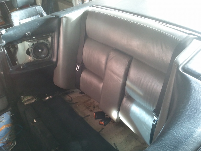

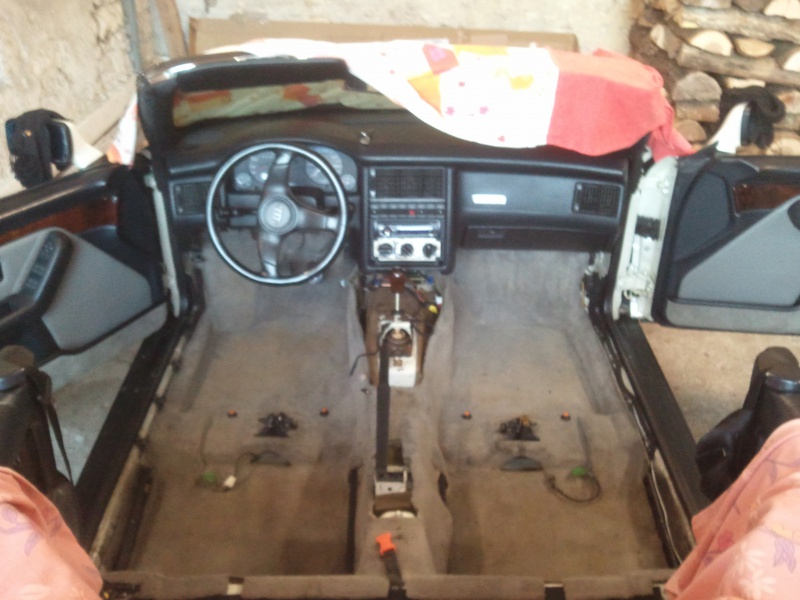

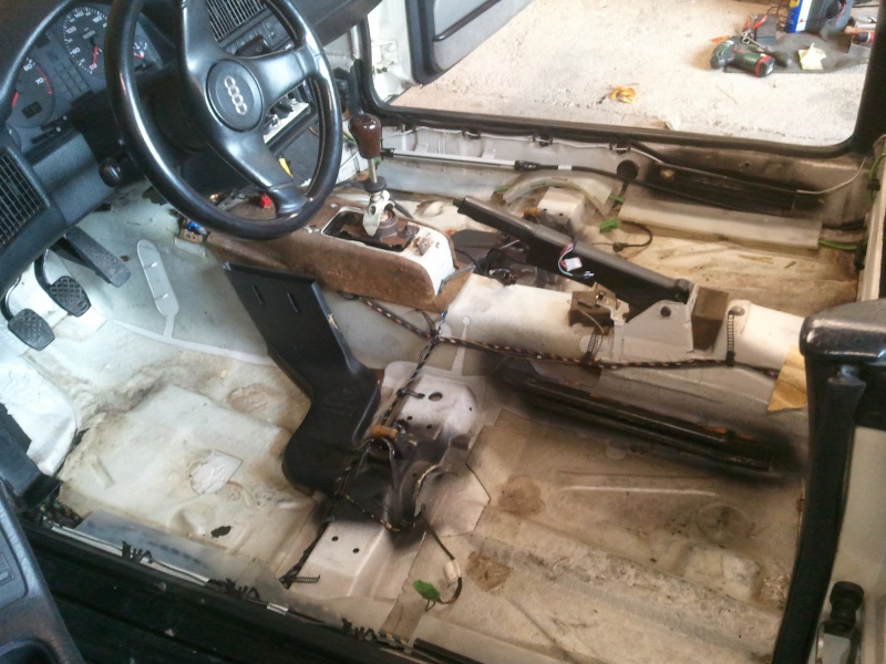

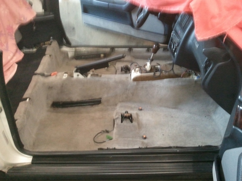

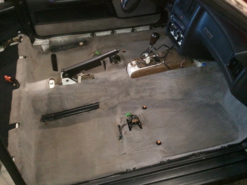

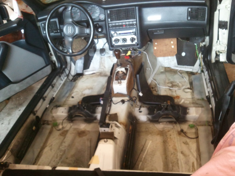

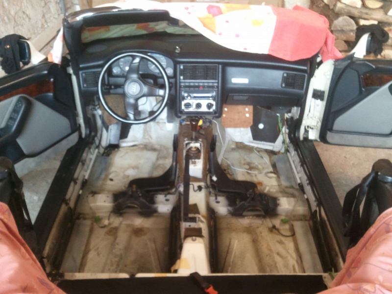

Cet après midi, travail sur le cab blanc pour changer.
Pour rappel, tout l'intérieur était déposé car remis dans le cab bleu.

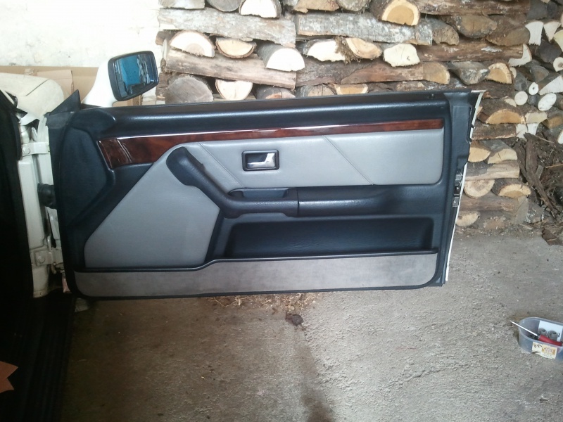

On commence par mettre les panneaux de porte
Idem côté conducteur bien sur. Et je maudis le concepteur des "accoudoirs poignée qui tiens les commandes de VE", tellement c'est chiant à dévisser et revisser correctement... :evil:
On pose les côtés de banquette arrière, et le dossier

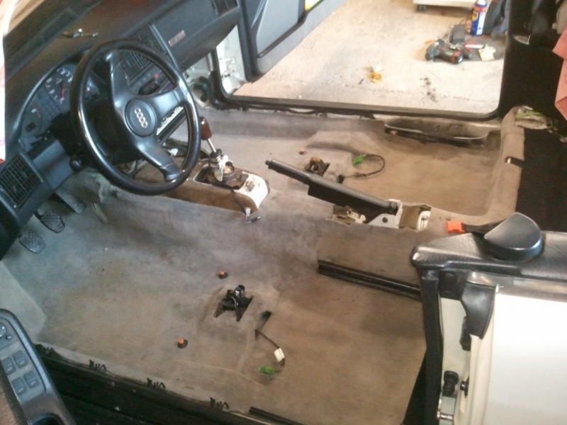

Ensuite on s'énerve un coup, on démonte ce qu'il faut avec intelligence ( :lol: ), et on enlève avec plus ou moins de violence l'ancienne moquette (HS au niveau des talons des chaussures du conducteur)
Au passage, grand coup d'aspirateur et on enlève tout ce qui a rien à faire là (j'ai gagné 1€ et 5 francs :mrgreen: )
Puis montage de la moquette de la donneuse
Une bonne chose de faite ! ça a rien de très plaisant comme job, on se ruine bien les mains et le dos à ramper...( et encore, c'est un cab, c'est plus pratique qu'un coupé ou berline !)
Prochaine étape : grand nettoyage de la moquette à l'aspi injecteur extracteur, remontage des différents élements. Puis ensuite, changement des ceinture avant, et remontage de tout l'intérieur

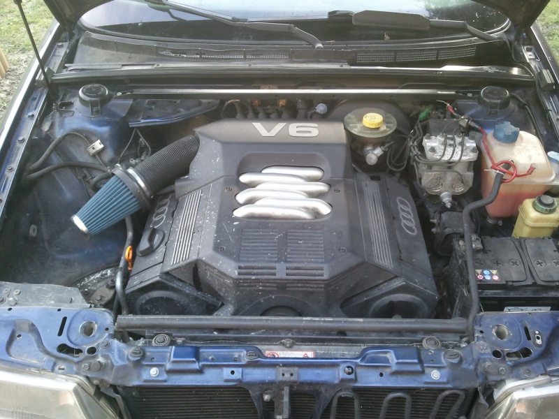

Et au passage ce week-end, en 10 min un coup rapide pour faire "plus propre" sur le bleu (et pour m'échauffer avant la moquette du blanc lol)
Ouais, tu passes me faire le mien ? :-D
Le G12... AAAAAH... Me semble quand-même bien foncé ce liquide... ?
La blanche va être magnifique
Merci ;)
@ Burny : NAN :MdrDevil:
@ Phoenix : pas plus que ça. Mais je sais pas trop ce qu'il y a dedans, j'ai pas encore purgé tout ça. Faut que je change le thermostat
Après quelques passes d'aspi injecteur extracteur, ça commence à être mieux :
Encore quelques coups et ça va être bon !

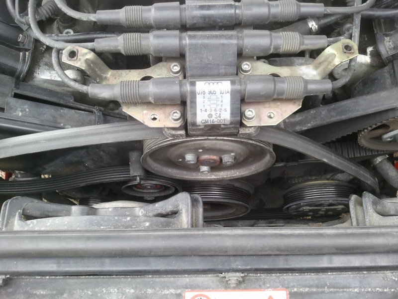

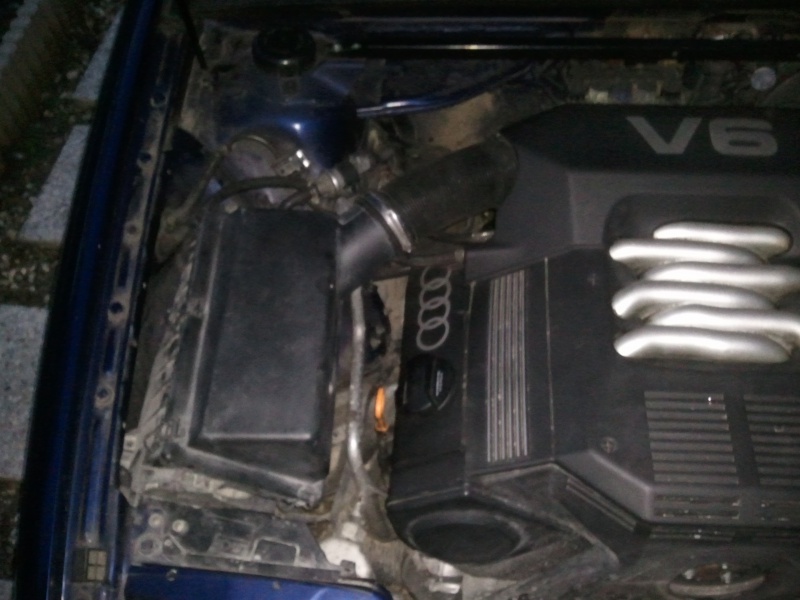

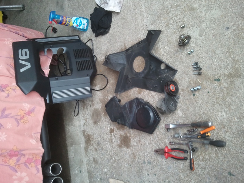

Hello,

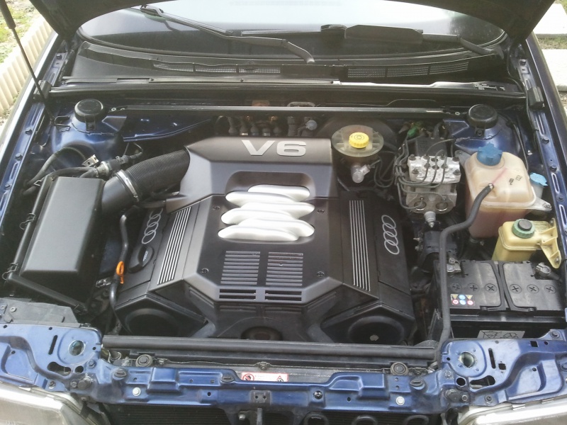

Donc cet aprem, mission : changement du thermostat sur le cab bleu (v6 2.6 150cv code ABC), car il était bloqué ouvert. J'ai lu à divers endroits qu'il fallait tomber la distri ect... Chose qui me cassait un peu les c****, vu que la distri + pompe à eau a 10.000 km... Donc on va faire sans tomber la distri !

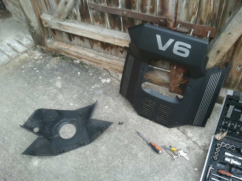

On enlève le cache moteur supérieur, et celui de devant (courroie accessoire)
On débranche les 2 durites, côté gauche du moteur, la grosse qui va au radiateur, et la petite, sur la pièce couleur alu qui va vers le moteur

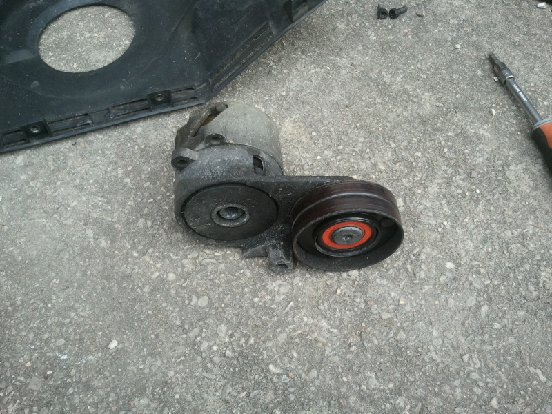

On bascule le tendeur pour enlever la courroie d'accessoire (douille de 17), puis on enlève le tendeur (un boulon tête 6 pans creuse)

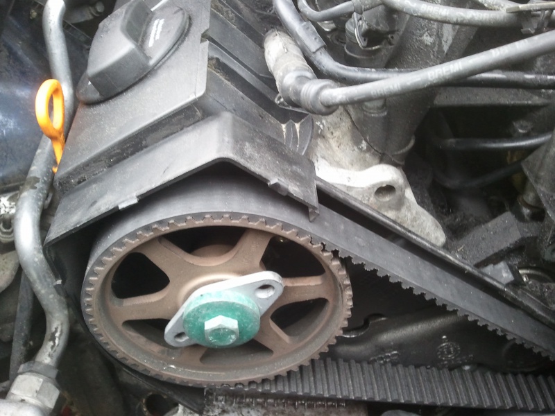

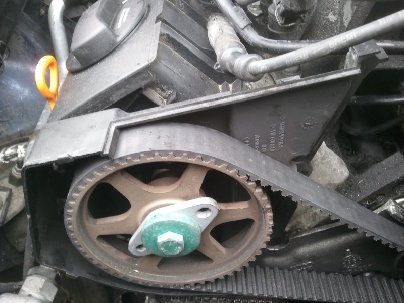

Puis on enlève le cache gauche (quand on est devant la voiture) de la courroie de distribution

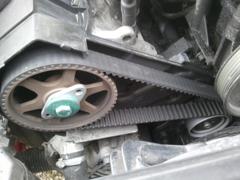

On voit la courroie de distri, et le cache derrière lequel est le thermostat

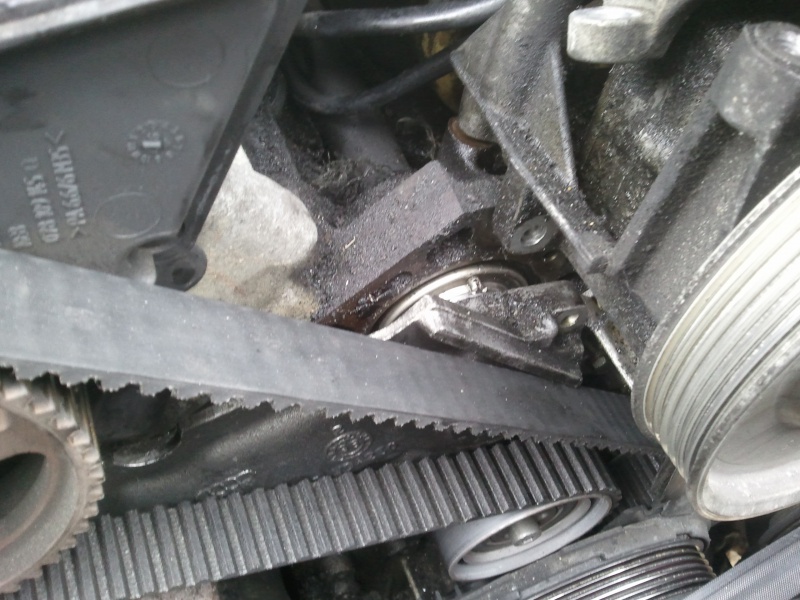

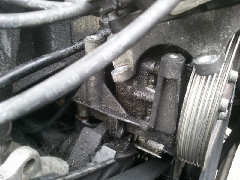

Pour accéder peinard aux 2 vis du cache (boulon tête hexagonale de 10), enfin surtout celui qui est collé au support de la pompe de DA..., j'ai dévissé le support de distribution d'allumage (le truc au dessus de la pompe de DA avec les 6 fils à bougies) et la pompe de DA (3 boulons tête 6 pans creuse, puis 4 idem pour le support DA)

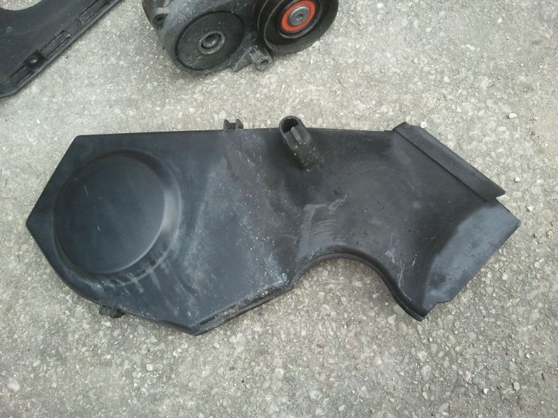

Puis vous pouvez enlever les 2 vis du cache.
Pour sortir le "cache/conduit d'eau" du thermostat, il a également fallu que je dévisse le cache de courroie de distribution (celui derrière). 2 vis tête hexa de 10 à enlever, en passant à travers la poulie d'arbre à came

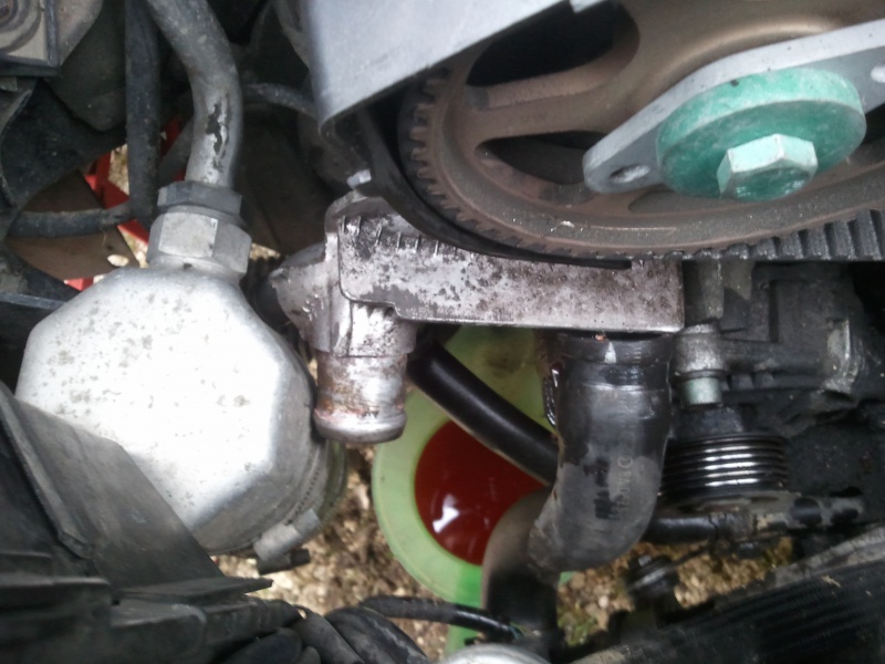

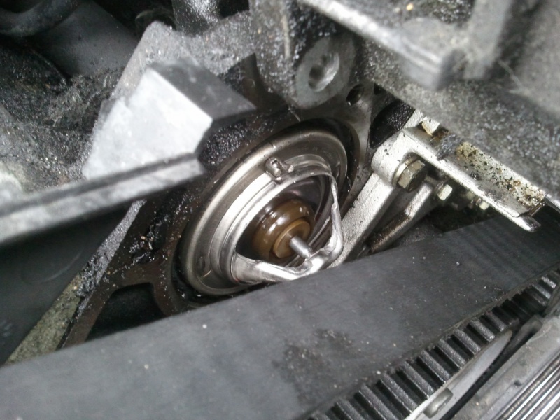

Avant :
On le pivote / décale au max :
la pièce à enlever un peu décalée :

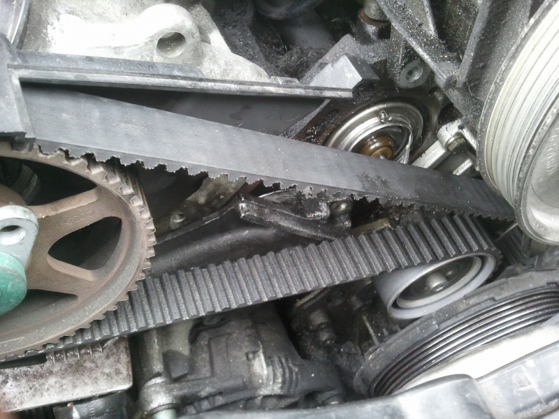

Puis décalée de telle façon à accéder au thermostat :
On voit ici la pièce, débranchée bien sur des 2 durites de LDR (la grosse qui va au radiateur, la petite j'ai pas fait gaffe)

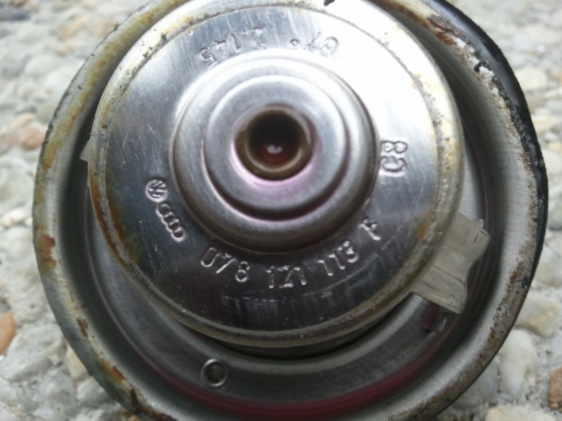

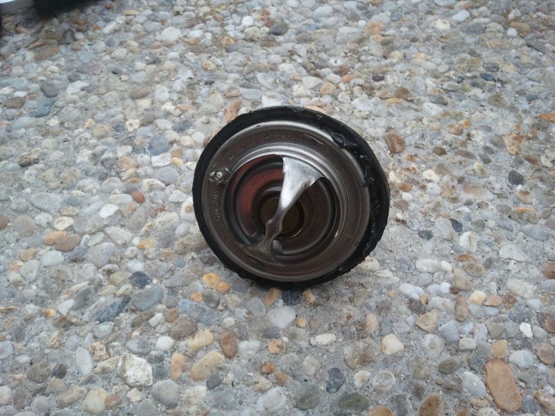

Et le thermostat :
Cte saleté était d'origine certainement, vu les réfs... :roll:
Une vue des pièces démontées pour y accéder...
Pour le remontage, vous faites tout en sens inverse, en oubliant pas de remettre un thermostat neuf :mrgreen: . D'ailleurs, pensez à le tester dans une casserole d'eau chaude avant de le remonter dans la voiture, ça serait con de tout remonter et de s'apercevoir que la pièce est défectueuse :evil:
On a déjà vu plus simple pour changer un pov' thermostat :lol:
