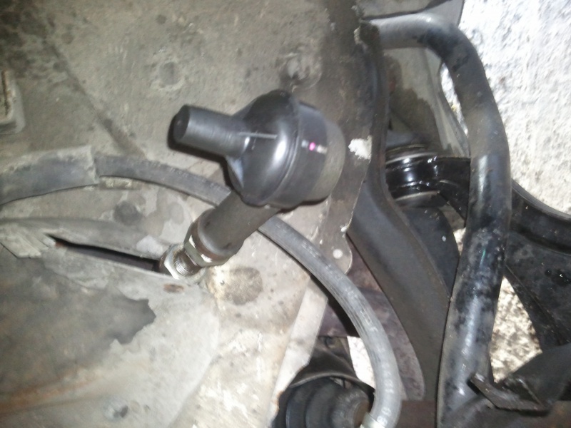

Hier, j'ai fais l'autre côté du cab blanc, à savoir :
- Palier de suspension supérieur
- Biellette de barre stab
- Rotule de direction (qui était un peu HS)
- Triangle + rotule inf
Et je me suis rendu compte que mon amorto gauche est en meilleur état que le droit... fais suer... Bon ben ça va passer le CT et on va voir ce qu'il va dire. Sinon, changement des 2 amortos AV sous peu... ça me gonfle le travail mal fait des précédents proprios... (les amortos ont 15.000 km soit disant...)

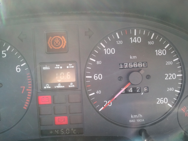

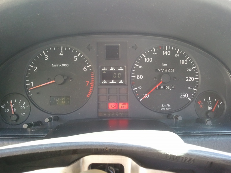

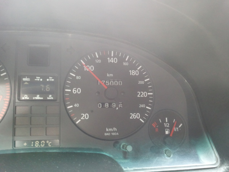

Passage des 175000 sur le trajet pour les vacances !
Et petite photo posée pour le pic nic d'un midi :
Et ça

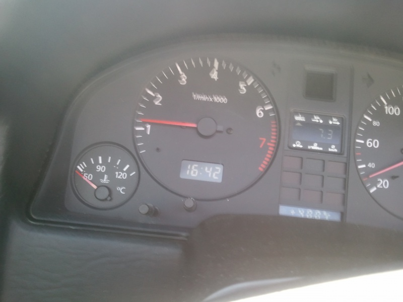

c'est la température de cet aprem...
Encore 25 000 km et tu aura fini le rodage :D
Pas mal la température, j'ai a peu près la même ici aussi, y'a quelques degrés en trop a mon gout ^^
Ca me fait ce délire de T° lorsque je suis derrière des autos dans une fil, ça monte extrêmement vite !
Alors je ne sais pas si c'est l'emplacement de la sonde vis à vis du radiateur d'eau qui est mal placée, mais je ne vois pas grand chose d'autre !
L'ordinateur de bord te sers ? La bleue c'est le 2.3 ou le 2.6 ?
Pour la température, c'est réellement celle qu'on a eu, pas prise à l'arrêt dans des bouchons. 40 en roulant, 45 au soleil à l'arrêt moteur coupé
L'ODB me sert oui
La bleu c'est la 2.6L
Dès que j'ai l'occaz je veux en mettre un aussi. L'idéal serait odb + autocheck
Normalement la prise de T° doit s'arrêter sous une certaine vitesse (25km/h?) et il affiche la valeur mémorisé avant, mais moi je n'ai pas connecté se cable du coup quand je reprend la voiture après un court arrêt j'ai 55°C ou plus d'affiché ^^

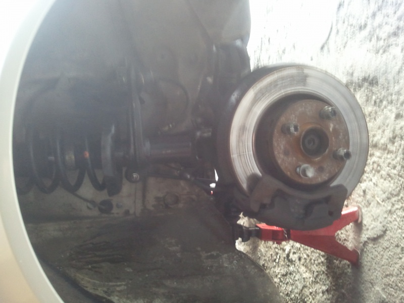

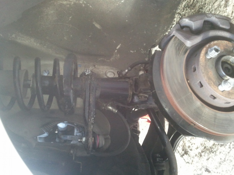

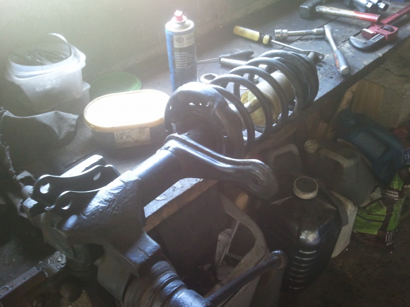

Changement des amortisseurs avant sur le cab NG (blanc)
Rien de compliqué
On enlève la roue
On tombe la partie supérieure de la jambe de force (pour ça c'est pratique les jbe en 2 parties !)
On en profite pour changer la seule rotule que je n'avais pas changé la dernière fois
On remonte
Et on remet la roue
On fait les 2 côtés bien sur...
J'avais un amortisseur vraiment mais vraiment HS (côté passager), il pissait l'huile, s'enfonçait tout seul. Un monroe qui avait 15.000 km et 5 ans... :roll: (changés avant mon achat). Et l'autre côté était bon, va savoir...
A prévoir maintenant, géométrie !
Pourquoi une géomètrie ?
Ce qu'il y a de bien avec ces B4, c'est que les triangles gardent le réglage, donc on peut intervenir sans problème sur les amortisseurs sans devoir refaire la géo...
Par contre, pour la direction, ça c'est autre chose... Tu as sorti la tige filetée de tes barres de direction pour voir si elles étaient pliées, un peu, beaucoup... ?
Tu as mis de beaux écrous, sont-ils, par hasard en inox ?
Par contre, si je vois bien, tu n'as pas remplacé ceux des amortisseurs... ?
J'ai changé tout le train avant la dernière fois, triangles, biellettes ect... donc géométrie obligatoire. Je n'ai pas touché aux barres de direction, j'ai juste changé les rotules.
Pour les écrous, non ce n'est pas de l'inox
J'ai pas changé les 2 écrous des jambes de force, j'avais plus en stock.

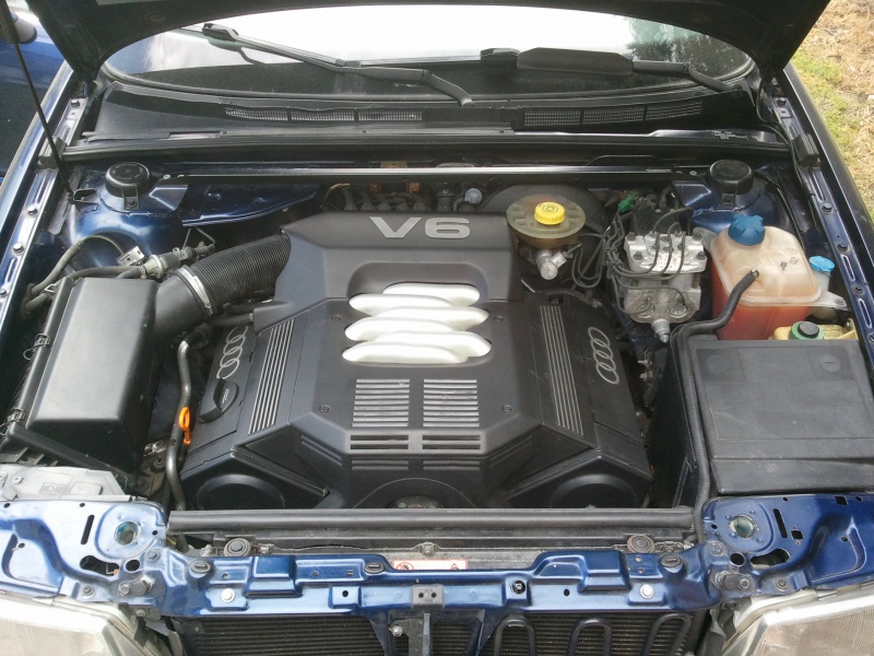

Bricoles sur cab bleu

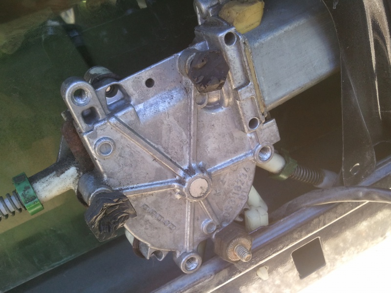

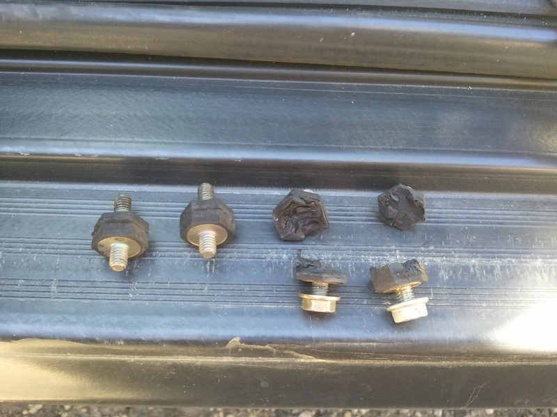

1/ Le lève vitre conducteur est tombé en carafe ce matin. On démonte :
Forcément, 2 fixations / 3 du moteur, ça aide pas. On remonte les nouveaux silenblocs, on test, ça force... :roll: . Bien, s'ils ont pété c'est parce que ça forçait...
On démonte le lève vitre, on ouvre, une spire du câble est sortie de la "roulette" qui l'enroule au niveau du moteur. J'ai nettoyé, lubrifié, remis comme il faut... on va bien voir combien de temps ça va tenir :?

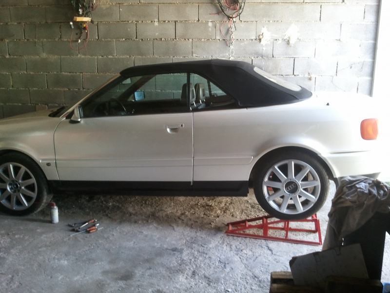

Bricoles sur cab blanc

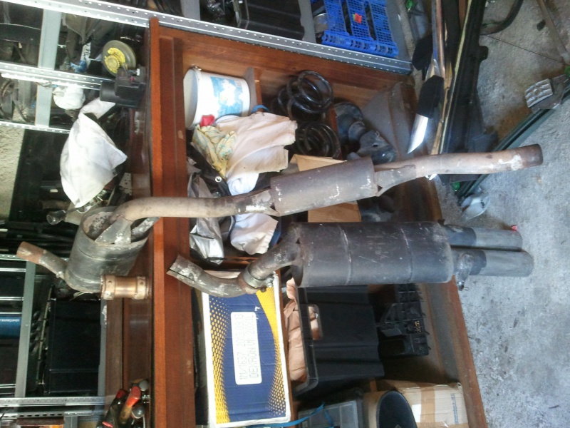

On lève les fesses de madame...
Et on sort l'inter et le silencieux...
A venir plus tard : la suite :twisted:
