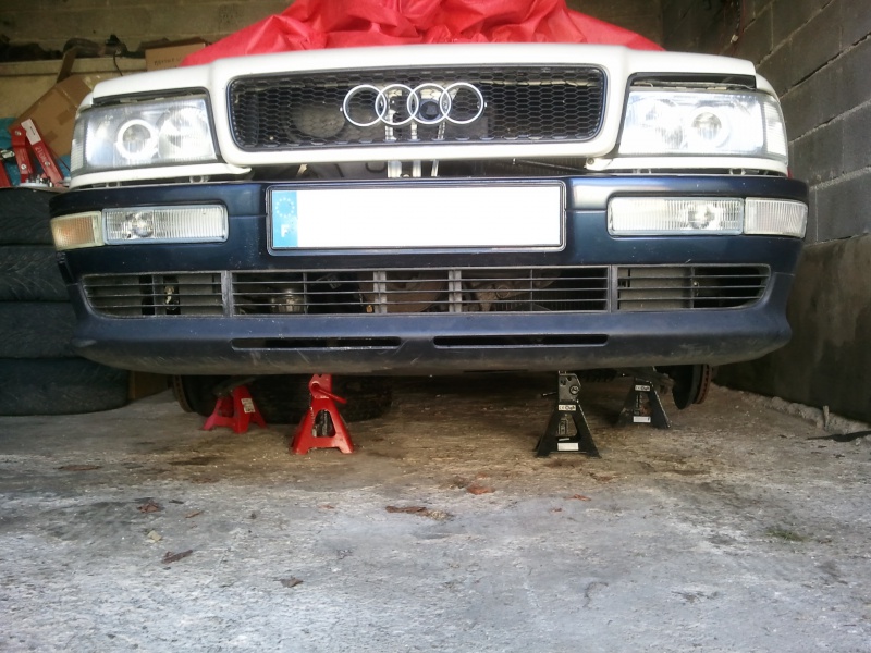

Mis en place pour changer toutes les pièces du train avant (triangles, biellettes barre stab, rotule direction, ect...)

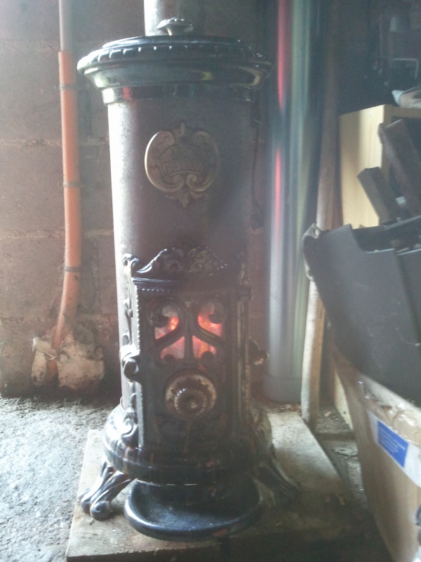

Mise en fonction du Godin dans le garage, vais pouvoir bricoler un peu au chaud ! :D
Fait gaffe avec les fumées, on peut très vite avoir de sérieux problèmes avec un truc pareil !
Il est magnifique ton Godin ! Ferme ton garage la nuit :rolleyes:
Avoir des problèmes avec les fumées ? LOL. Tu crois que je rejette les fumées dans le garage :MdrDevil: . Si y'a un conduit, c'est pas pour rien. Je sais ce que je fais.
Avant de me le piquer, va déjà falloir rentrer chez moi, c'est pas gagné :icon_lol:
Tu es certain que les pièces en plastiqus à côté du poel c'est une bonne idée ? :D
ça les réchauffe les pauvres, ils ont froid sinon :secret:
Et avant de les faire fondre / prendre feu, on peut se lever de bonne heure...
Je ne sais pas quelle température il y a autour, mais c'est une précaution à prendre... De même que tous les produits inflamables !
Il y a des "box" qui ont brulé justement pour se genre d'oubli, il y a même des gens qui sont morts entrain de bosser sur leur bagnole par asphyxie
T'en connais beaucoup de personnes qui ont un Godin dans leur box ? Trop fort :icon_biggrin:
S'ils ont le tube qui rejette direct dans le box, pas étonnant qu'ils soient mort d'asphyxie :MdrDevil:
On se réchauffe comme on peut.. Mais oui, ça commence déjà, par exemple, par tout fermer, les portes, fenêtres, etc...
Alors que les gens travaillent avec des produits toxiques !
Il m'a couté 50€ sur leboncoin, à 30 km de chez moi ;) (c'est un modèle buche de 33cm pour 4KW, pas un gros de 50 comme l'annonce)
T'es ouf, je met pas ce prix là pour me chauffer le garage lol
Je me doute bien ! :MdrDevil: A 50 euros c'est une super très bonne affaire. Car neuf ça vaut quand même que 50 euros de moins seulement pour la taille en dessous. http://www.poeleaboismaison.com/poele-bois-charbon-5-kw-peint-anthracite-petit-godin-godin-3720a.html
Ca reste du luxe pour un garage :bigsmile:
En plus il a eu la tronçonneuse en cadeau :lol:

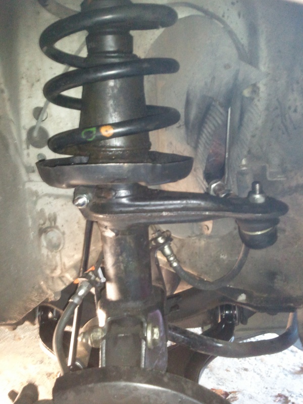

Dépose de la jambe de force avant droite :
+ Changement du palier supérieur

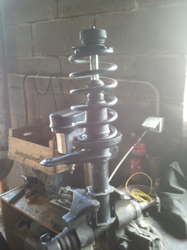

Quand je vois de combien de tours j'ai pu ressérer la cartouche d'amorto dans le corps de la jambe (le gros écrou à la con), je ne m'étonnes pas que ça faisait GLONG sur les bosses... :roll: . Vive les mécanos précédents... :roll:
Repose

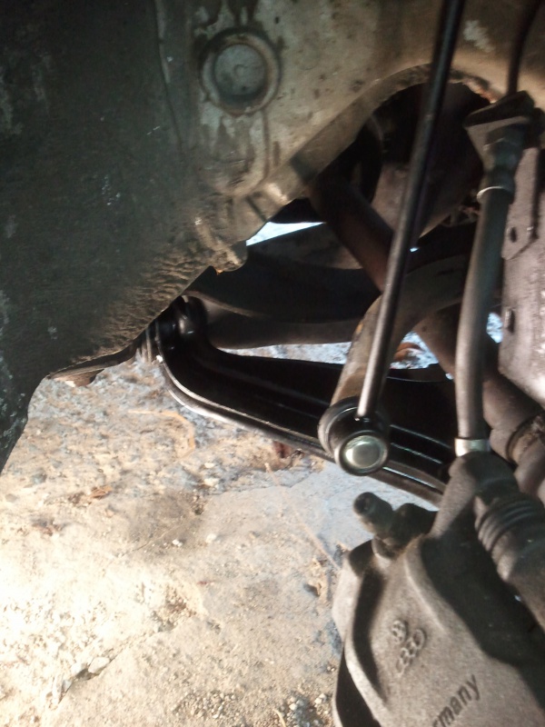

Et changement du triangle + rotule inférieure + biellette de barre stab
J'ai la rotule de direction également en neuf, mais je l'ai pas encore changée (celle en place n'a pas de jeu)
L'autre côté le week-end prochain...

Ouep seul. Il n'y a rien de bien compliqué, faut prendre le temps de le faire, et avoir de bons outils ;)

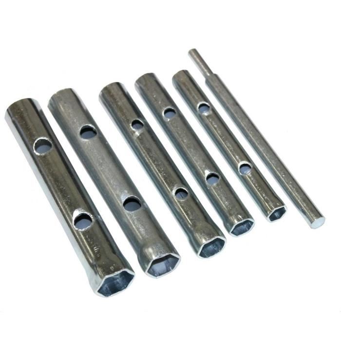

Tu as trouvé le tube outil pour resserer le haut de la jambe de force (la partie qui emprisone l'amortisseur à l'intérieur)
ou tu as utilisé une énorme pince multi-prise, comme j'ai déjà vu faire ?
Il y aussi une astuce avec trois clés à tube pour arriver à la bonne longueur et dimension.
Voilà, en tout cas, une bonne chose de faite !
Non pour la bague, j'ai fais avec mon outil maison... une grosse pince à griffe, c'est super efficace.
D'ici peu je vais avoir le tube outil prévu pour (home made - commande groupée)

Mais, sinon, pour le haut des jambes de force, il existe une astuce avec de véritables outils qui s'enfilent les uns dans les autres et ça fonctionne très bien !
Il faut 3 de ces clés
La première s'enfile dans le haut de la jambe, la deuxième rentre dans la première et la troisième va par-dessus la deuxième, puis une douille avec un long cliquet et c'est bon !
