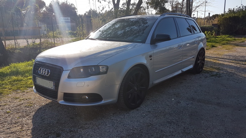

Petit footing cette aprem, j'en ai profité pour faire une petite photo de titine... c'est vrai qu'elle est belle une fois toute propre !!
Et je confirme elle ne vibre presque plus :reflexion:
En rentrant j'en ai profité pour faire un petit scan et rien donc content ! :race:

Les beaux jours reviennent donc plus d'excuse pour avoir une voiture crade ;)
Toujours au top cette Silver & Black
