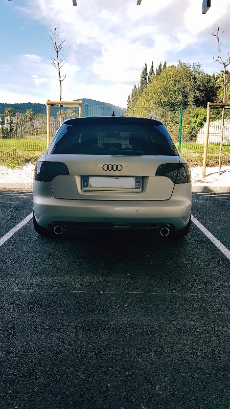

Du coup j'en ai profité pour re changer mes sorties d'échappements : les anciennes commençaient à être piqué et le ovale me gonflait alors j'ai remis des rondes !
Et une petite photo de titine toute propre
Hello,
Moi je n'aime pas trop les rondes...
Pardon, tu parlais des sorties d'échappement?   LOL   :bigsmile:
J'ai pensé la même chose ;)
J'aimais bien les sorties ovales, mais celles-là vont bien aussi, elles ne sont pas exubérantes donc je valide :bien:
:coucou:
Je préfère les rondes. Elles suivent bien les forme de la valence.
Ça brille tout ça :AP-Smiles_u1F60E:
Merci les gars, je préfère aussi les sorties rondes d’où mon choix !:tongue:
