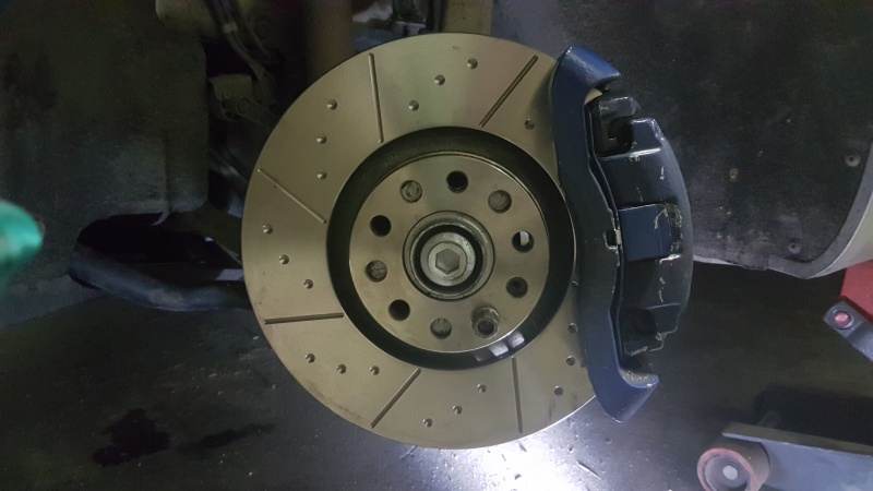

Je me décide à acheter une paire de disque, ATE idem origine. Je les ai monté hier :
Bilan il n'y a plu de vibration mais ce "couoc couoc" est toujours là quand je freine :mur: :mur: :mur:
Je pense donc que mes nouveaux disques vont se voiler avec le temps comme les précédents... :secret:
Mais ce qui est bizarre c'est que je n'ai aucune vibration quand je ne freine pas même en roulant à 200 !
On peut donc éliminer les pneus, les jantes, les coulisseaux et les disques...
Maintenant je me dis que je vais voir si ce n'est pas le piston de l’étrier qui serait grippé d'un coté mettant de travers l’étrier quand je freine et finissant par voiler le disque :reflexion:
Et autre piste la pièce sur laquelle vient appuyer le disque (moyeux?) qui serait elle même voilée... mais je devrais ressentir l'effet aussi dans la jante et donc en roulant sans freiner ?!!

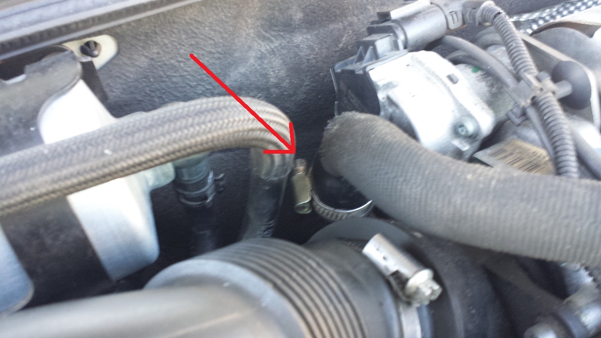

Alors suite à la recherche de ma fuite de "gaz" qui puent grave et qui n'arrive que rarement j'ai découvert du gras au niveau d'un tuyau qui arrive sur l’arrière du turbo (un reniflard???).
Sur ce tuyau il n'y avait pas de collier (normal ??? :reflexion: ) donc je pense que lorsqu'il est chaud il n'est plus étanche et quand pour une raison ou une autre des gaz sont envoyés via ce tuyau ça fuit :nanana:
Par conséquent j'ai démonté le tuyau, tout bien nettoyé le gras et remonté le tout en y mettant un collier... en espérant que se soit bien ça :mur:
Finalement cette vieille odeur de gasoil mal brulé, c'était ca ?

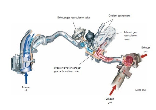

C'est le radiateur EGR qui fuit... mais pas souvent d’où mon manque de motivation pour le faire réparer !!!

Le radiateur EGR qui fuit est une "maladie" connu sur le 3.0 tdi apparemment.
Faut vraiment que j'ai arsouillé grave et qu'après je prenne des bouchons avec la clim à toc pour que ça le fasse... donc ...
une solution serait de bloquer l'arrivée des gaz au niveau de l'échappement.
En mettant une bride pour ceux qui ont l'EGR activée comme toi, ou bien un bouchon.
Comme ca, plus aucune odeur nauséabonde... et même ceux qui ont la vanne EGR d'activée ne seront pas embêté et c'est parfaitement réversible.... reste a trouver les cotes !
Je suis en train de monter les miens mais je trouve très bizarre qu'il n'y ait pas le trou pour la vis torx... ta vibration ne viendrait-elle pas de là ?
Hello,
Bizarre qu'il n'y ait pas le trou en effet...
En même temps, une fois la roue en place, la petite vis ne sert plus à rien puisque le disque est parfaitement plaqué sur le moyeu.
Exact cette vis sert juste à garder les trous du disques en face des trous du moyeux pour pas te faire chier quand tu visses les goujons.
Et une fois les goujons serrés en effet tout est plaqué !
Et puis je n'avais la vibration que à droite... si cette absence de vis était en cause j'aurais aussi la vibration à gauche !
Je pense réellement à mon moyeux. A mon avis j'ai dû trop serrer un goujon une fois et cela a dû le vriller ou le tordre un tout petit peu...

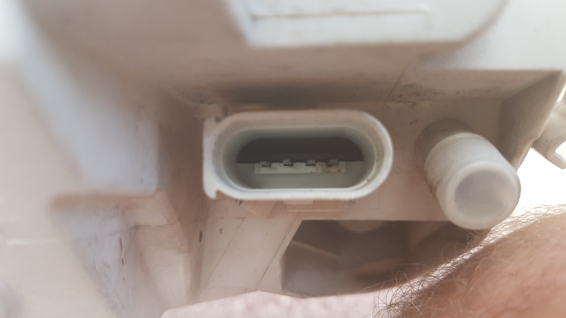

J'ai un problème de masse au niveau du feu AR gauche : clignotant+feu de recul+feu de stop+feu de position qui se mettent en défaut tous ensemble depuis hier :reflexion:
Je pense naturellement à la platine qui s'oxyde (ayant déjà eu le cas il y a 3 ans sur la platine de droite!).

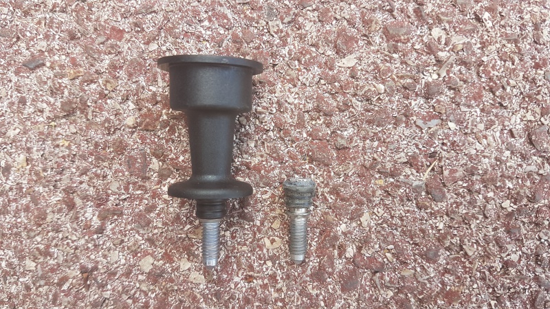

Mon soucis est que je ne peux pas démonter le feu... en effet la grosse vis en plastique noir ne se dévisse pas, je pense que l'insert dans le feu est desserti et tourne avec la vis, la MERDE !!! :mur: :mur: :mur:
A tout hasard, quelqu'un aurait une idée sans désintégrer le feu bien sur :ripeer: ?!!!
PS: Vinz, tu aurais la ref de la platine du feu AR gauche + celle de la grosse vis noir STP? :marcelpoire:
Salut Tommy83,
L'idéal lorsque l'écrou tourne derrière, c'est de tirer vers soi la vis pour le bloquer afin de pouvoir desserrer la vis, des fois on y arrive lorsque l'écrou n'est pas trop bloqué sur la vis.

Bien vu l'idée de tirer vers soi, mais j'ai déjà tenter et que dalle !

Pour la retirer, peut-être que si tu arrives à enlever la partie plastique noire, il restera une partie du filetage que tu pourras alors dévisser avec une longue pince à bec ? Ou avec un peu de chance, il y a une encoche plate qui permettrait de l'avoir avec un tournevis plat :reflexion:
:coucou:
Si c'est ton écrou qui est libre dans sa cage à part le mettre en tension en retirant le phare et essayer de le dévisser, il ne reste plus que la solution bourrin ...
Merci leon :malelovies:
J'ai commencé à découper la partie en plastique noire de la vis mais à mon avis c'est l'insert coté feu qui tourne du coup je n'y aurai jamais accès...
Je pense à 95% que je vais devoir lui faire mal en tirant dessus comme un bourrin (en faisant levier)! Mais je ne le ferai que lorsque j'aurai la platine. A ce moment, soit je trouverai un moyen pour refixer le feu soit je remettrai les feux d'origines...
Alors Pièces reçues aujourd'hui (pour 39€, tu gères Leon comme d'hab :marcelpoire: ) et en rentrant je me suis jeté sur titine car rouler avec un clignotant en panne c'est super chiant !
Donc comme prévu je suis obligé de faire levier et soudain PAF... quelque chose casse... :Voskl:
Je sers les dents et en regardant je m’aperçois que le feu n'a rien :reflexion:
En réalité c'est la partie en plastique noir sur la grosse vis qui s'est sectionnée : Je suis vraiment un mec chanceux !!! :winner:
Et donc ce n'était pas l’écrou coté feu qui tournait dans le vide mais la partie noire en plastique qui tournait autour de la vis.
Comme prévu c'est bien le problème de masse récurant sur la platine :
Une fois la nouvelle platine montée tout marche nickel !
