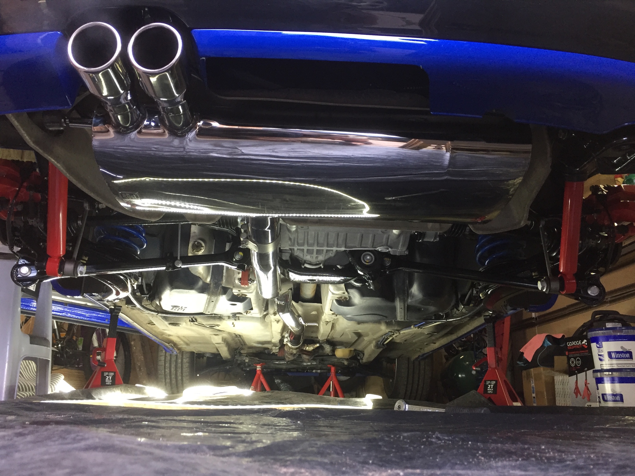

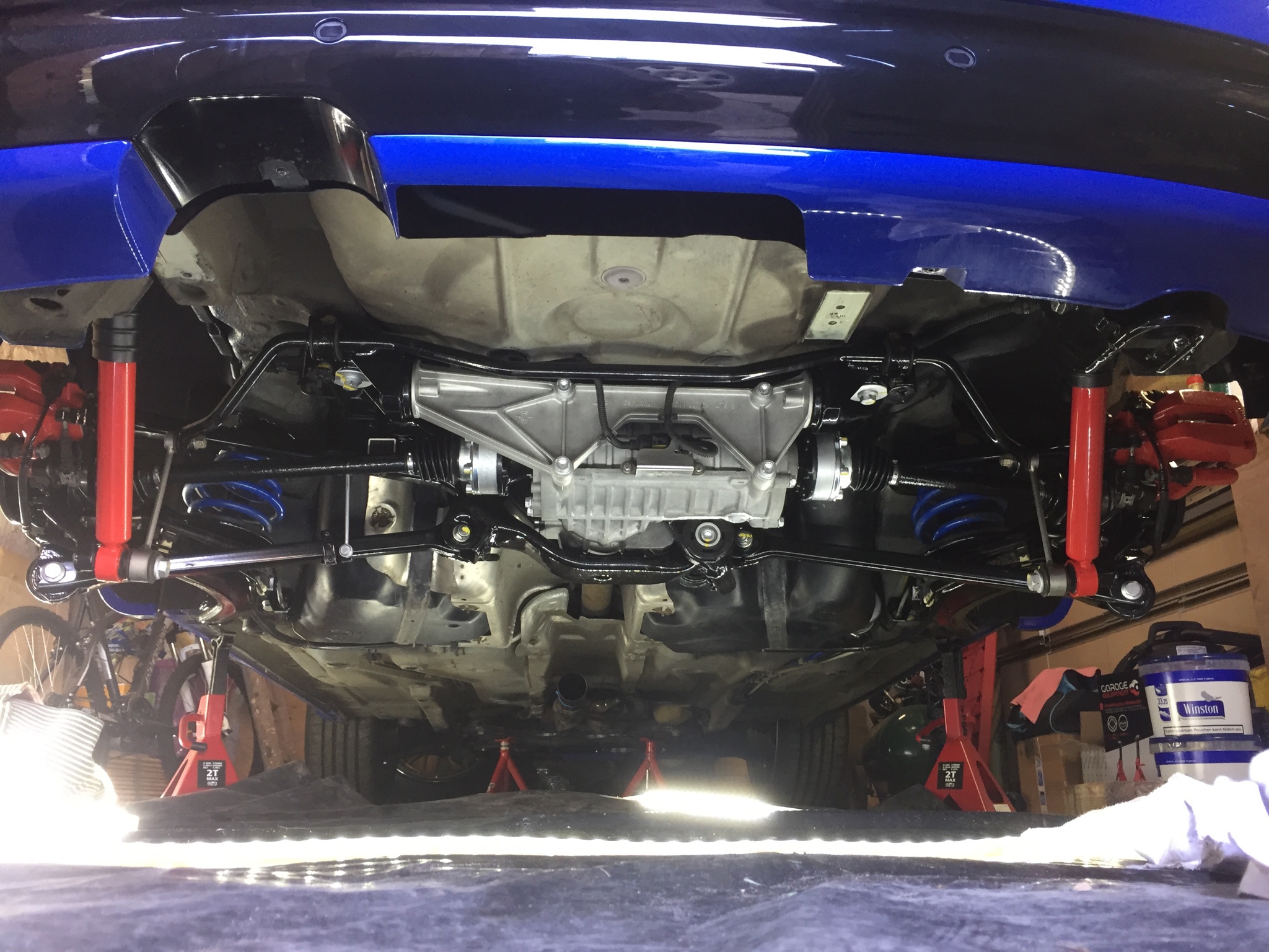

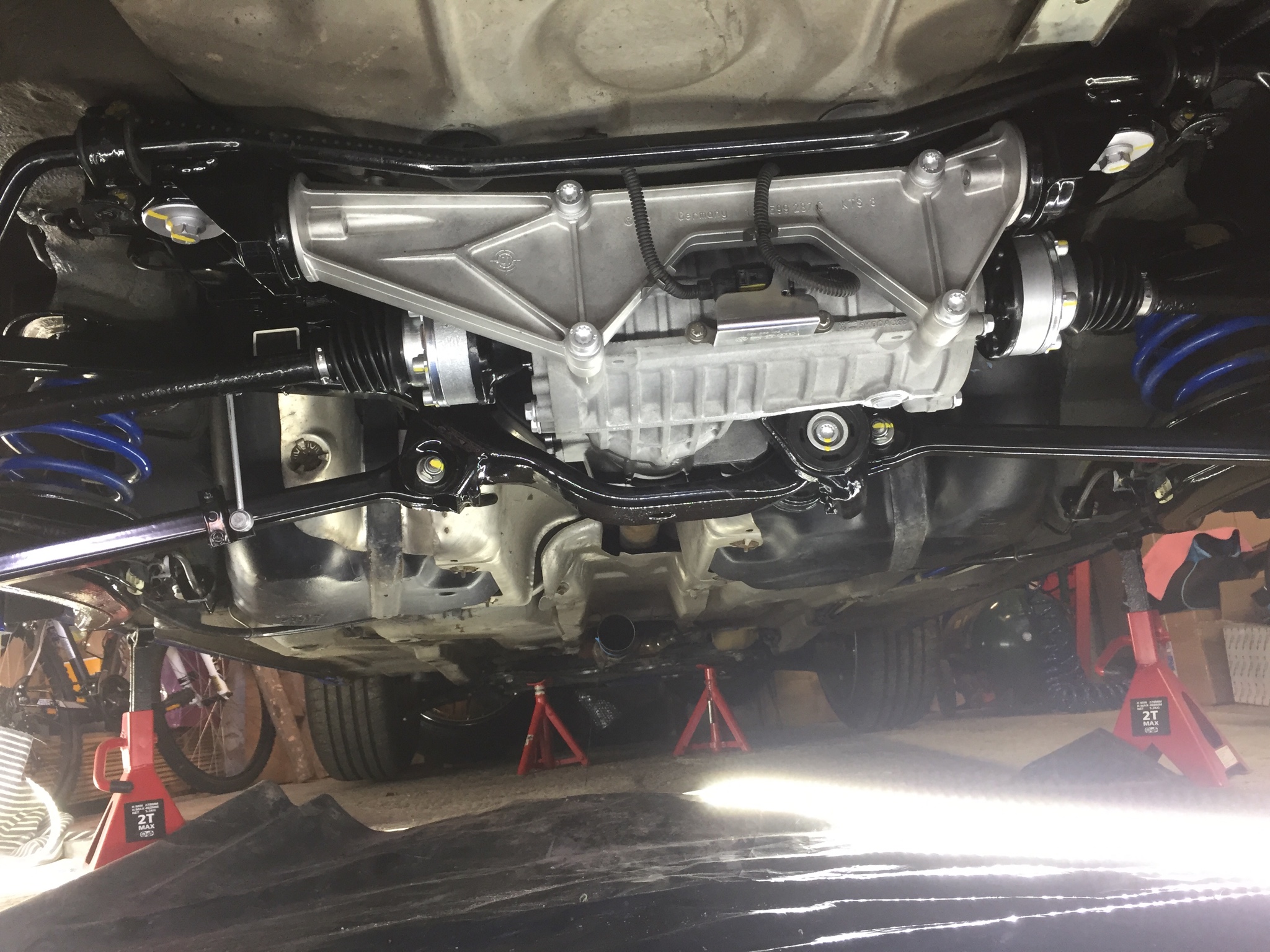

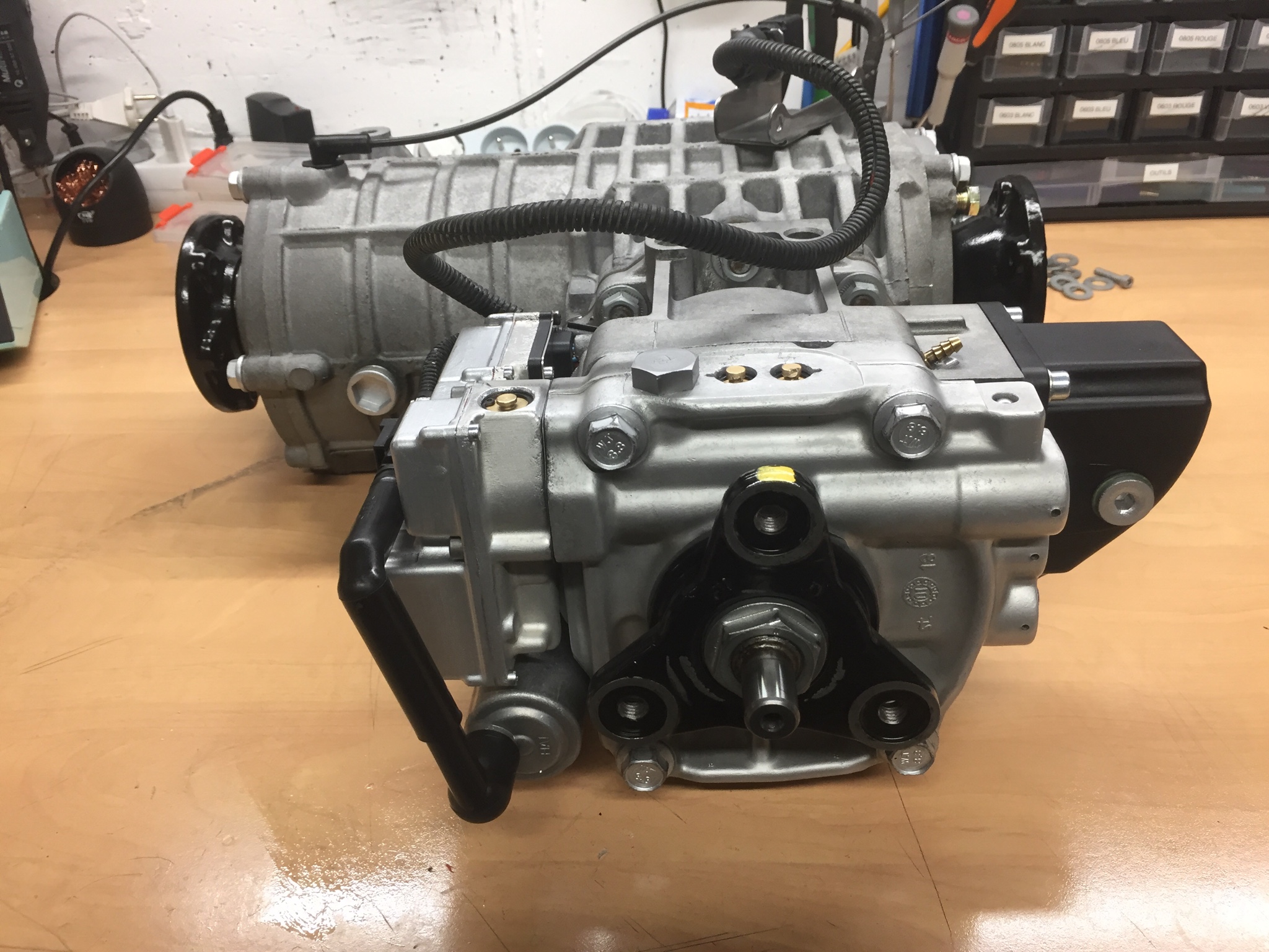

Bon j'ai pratiquement finit, il ne me reste plus qu'à faire repercer les disques et monter le tout ....
Tout le reste est montées dans les règles de l'art

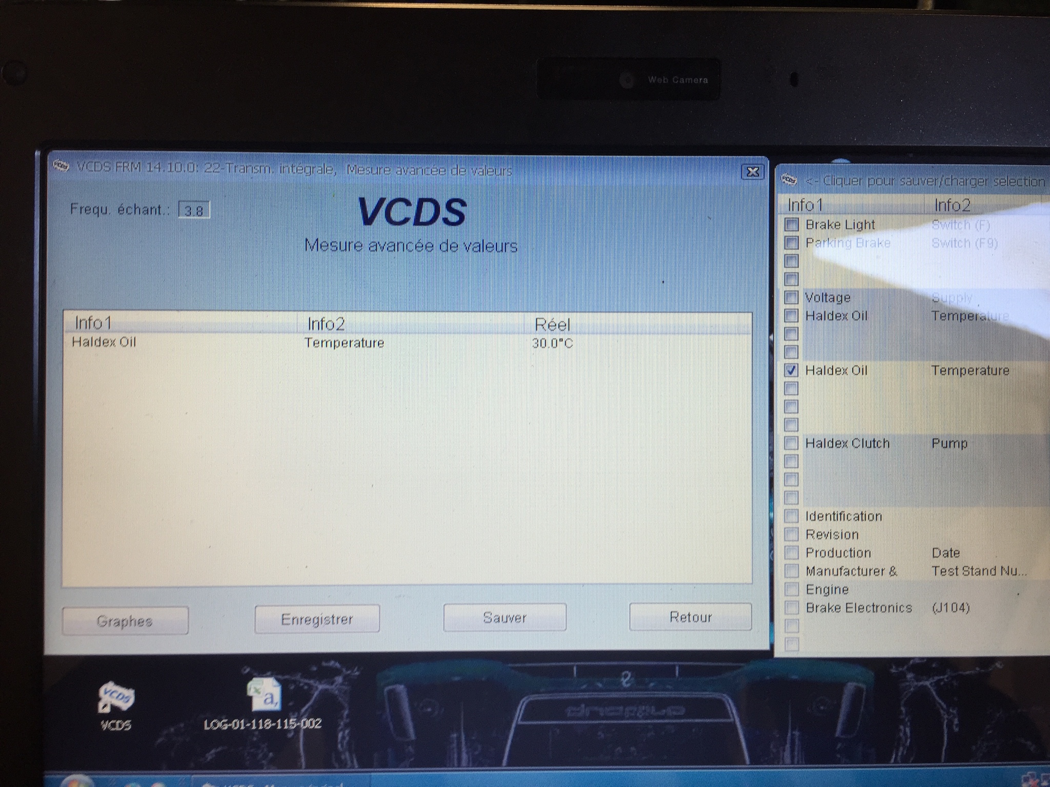

Pour le niveau d'huile de l'haldex la température de l'huile doit être comprise entre 20 et 40 degrés .
Donc voila comment j'ai chauffé
Et ça marche

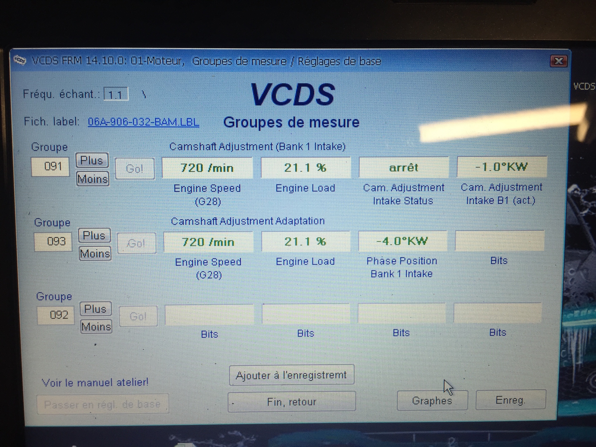

Et pour terminer les valeurs du canal 093

sinon pour ton canal 093 -4 ça reste dans les normes, j'ai de plus en plus l'impression que c'est très rare d'avoir 0, toute les personnes qui regarde y sont pas en tout cas
Si seulement on avait des poulies réglable d'origine ce serais une bricole à replacer à 0
