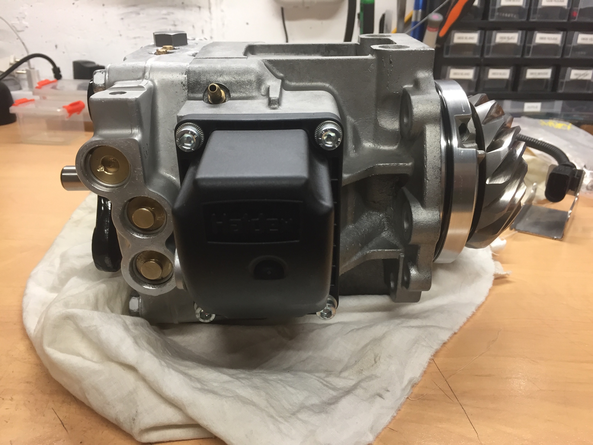

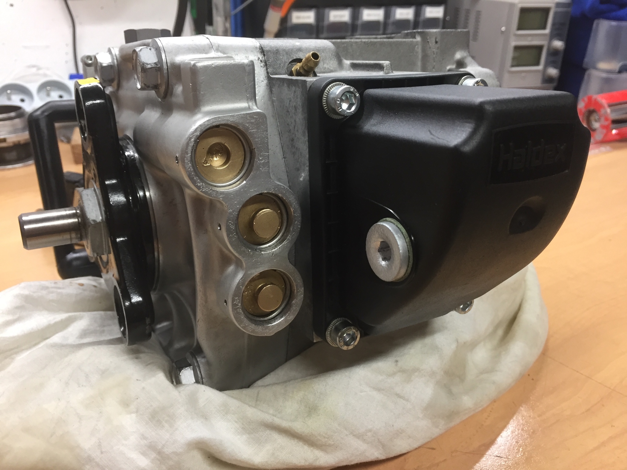

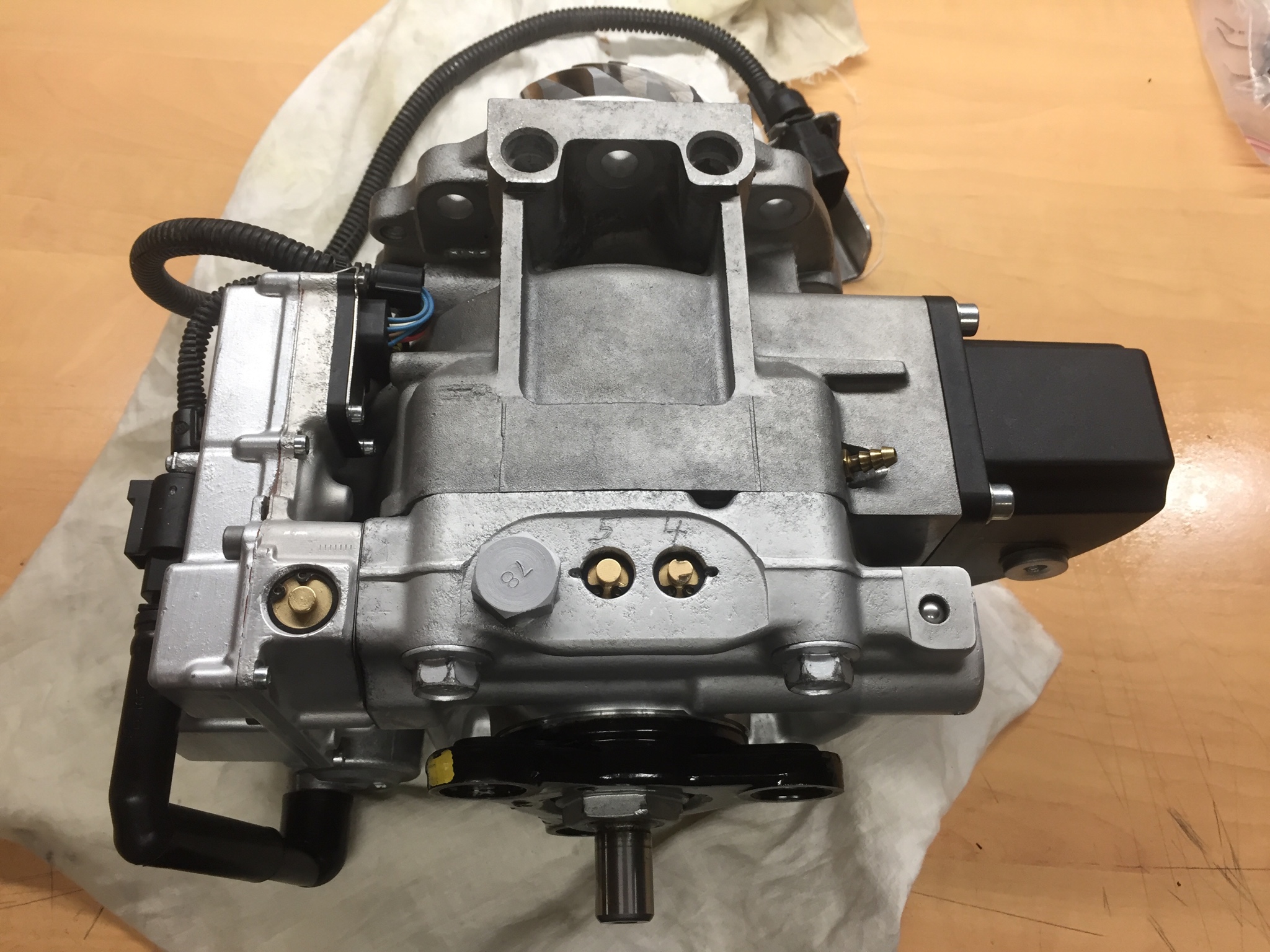

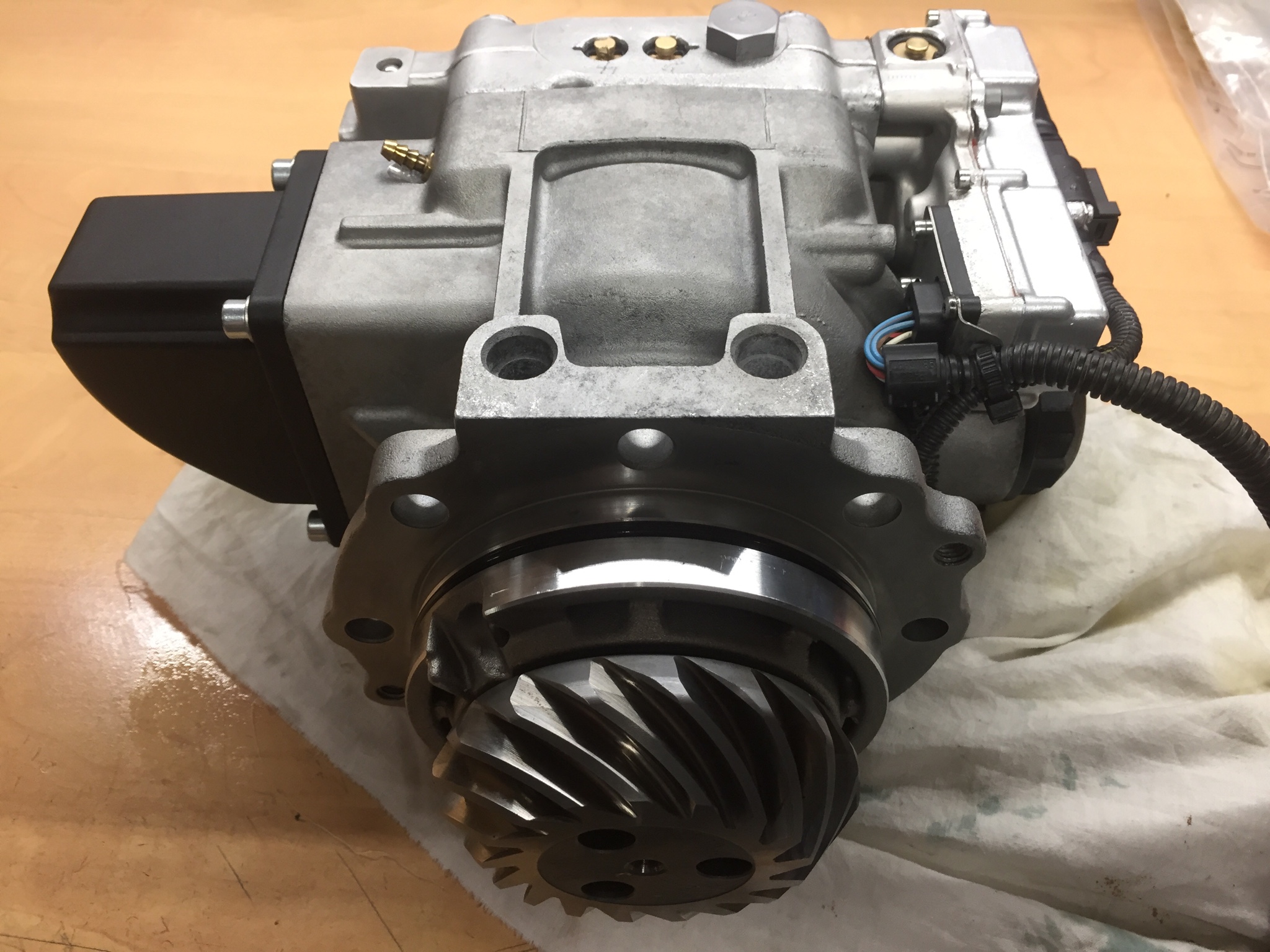

Bon le haldex est complément remonté .....

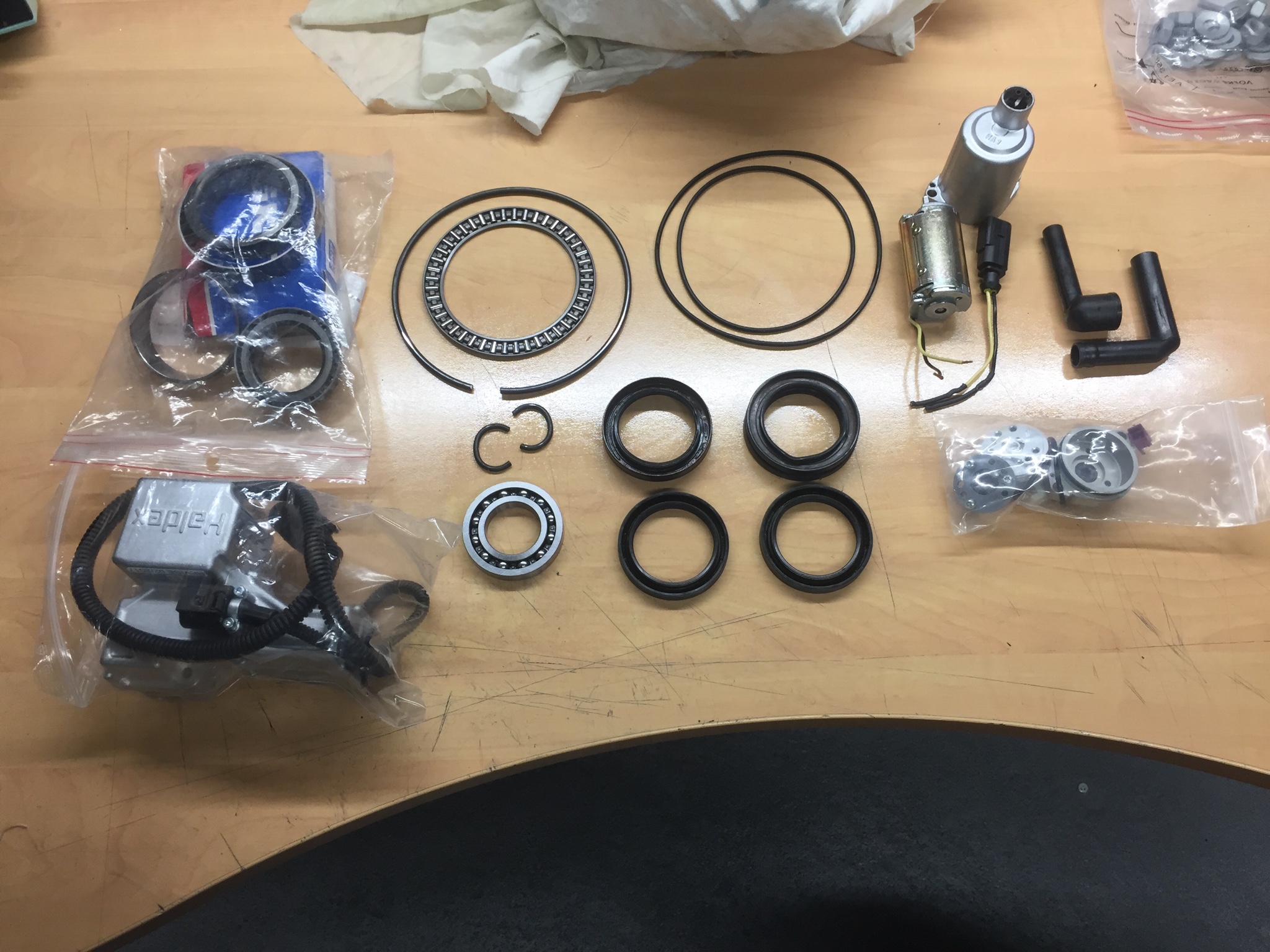

Une grande partie des pièces qui ont été remplacées sur l'haldex et le pont ....
Toujours à la perfection Géo un vrai joaillier
Tu devais maîtriser les Lego quand t étais petit

C'est grave beau :malelovies: j'aime les belles pièces de mécanique
Très beau boulot ! :malelovies:
Par curiosité, en quoi consiste la révision du calculateur haldex ? Changement de condensateurs ou un truc comme ca ?
La révision du haldex est "ma vision" qui veut dire ouverture, nettoyage, vérification de tout.....
Le plus important est surtout que tout coulisse bien et de ne pas avoir de résidu dedans ....
Et biensure Que le moteur pas à pas fonctionne correctement
