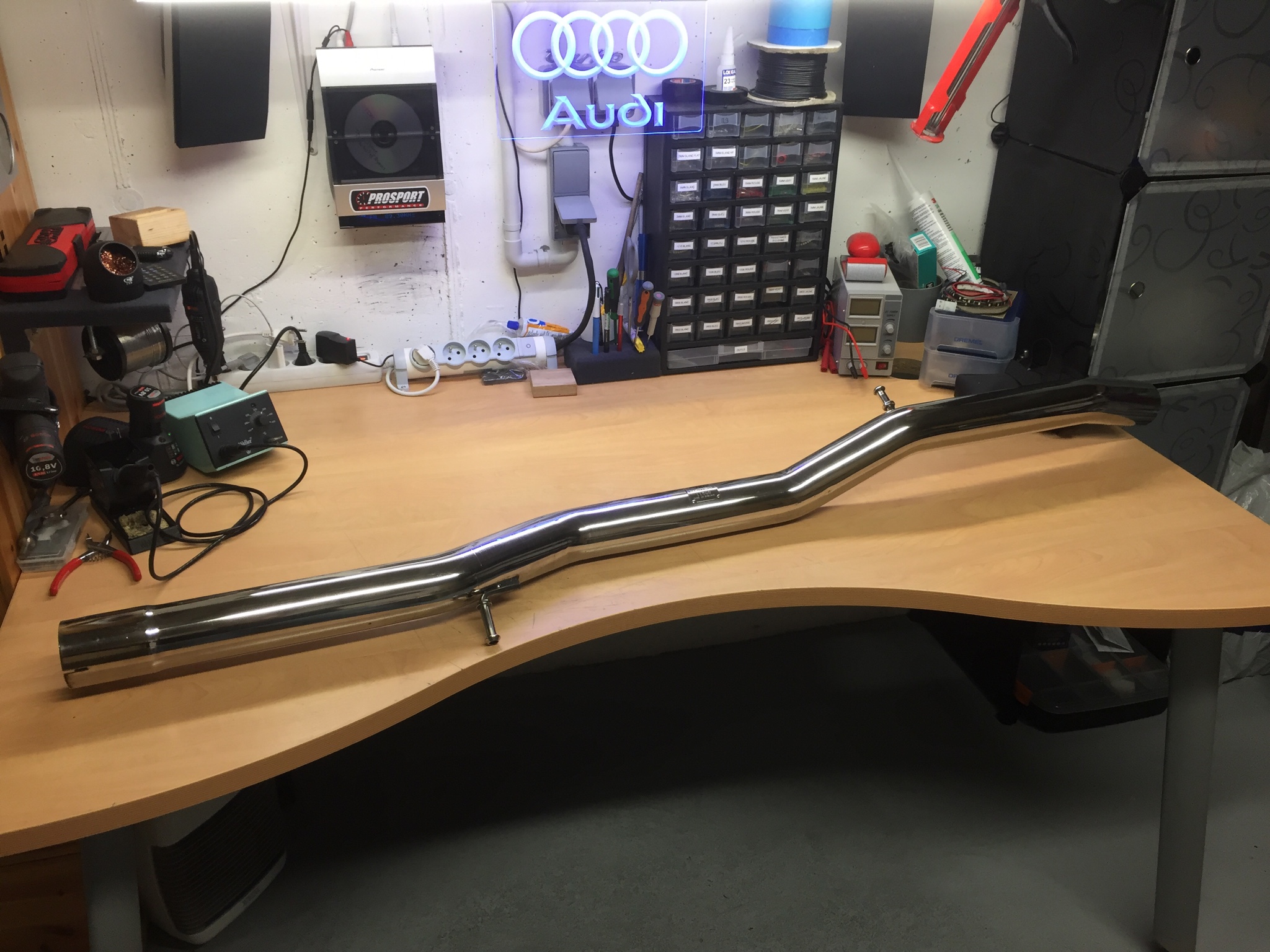

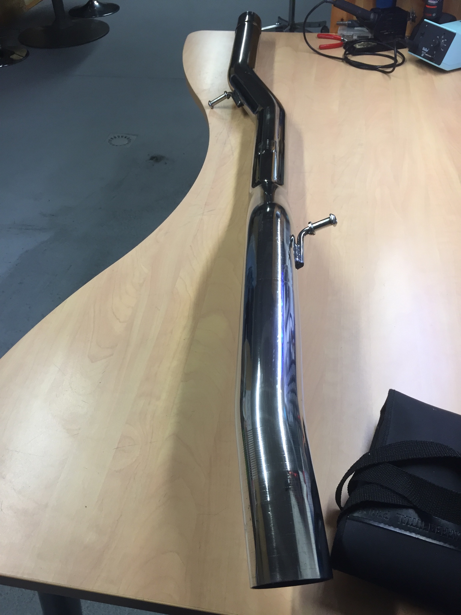

Tube intermédiaire milltek poli

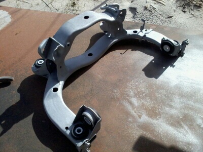

Pont arrière sabler et faux axes sorti
Berceau sabler

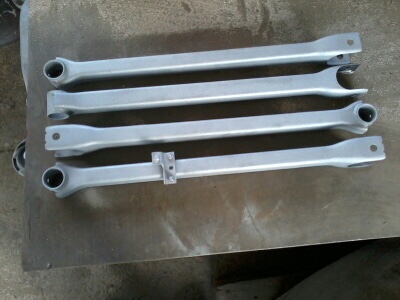

Et tirants sabler et peint
Merci à mon pote Olivier ....
Le berceau va aller semaine pro en galvanisation pour avoir une superbe protection avant de la repeindre

Nickel geo. Je me revois faire la même chose.
Bien le polissage, le vent va mieux s'échapper du dessous. Tu as du gagner au moins 20cv
mieux qu'en sorti d'usine, fait gaf milltek va te recruté pour faire les neuves a l'usine, par contre payé au taux horaire d'un chinois de 6 ans :icon_biggrin:
une tuerie.

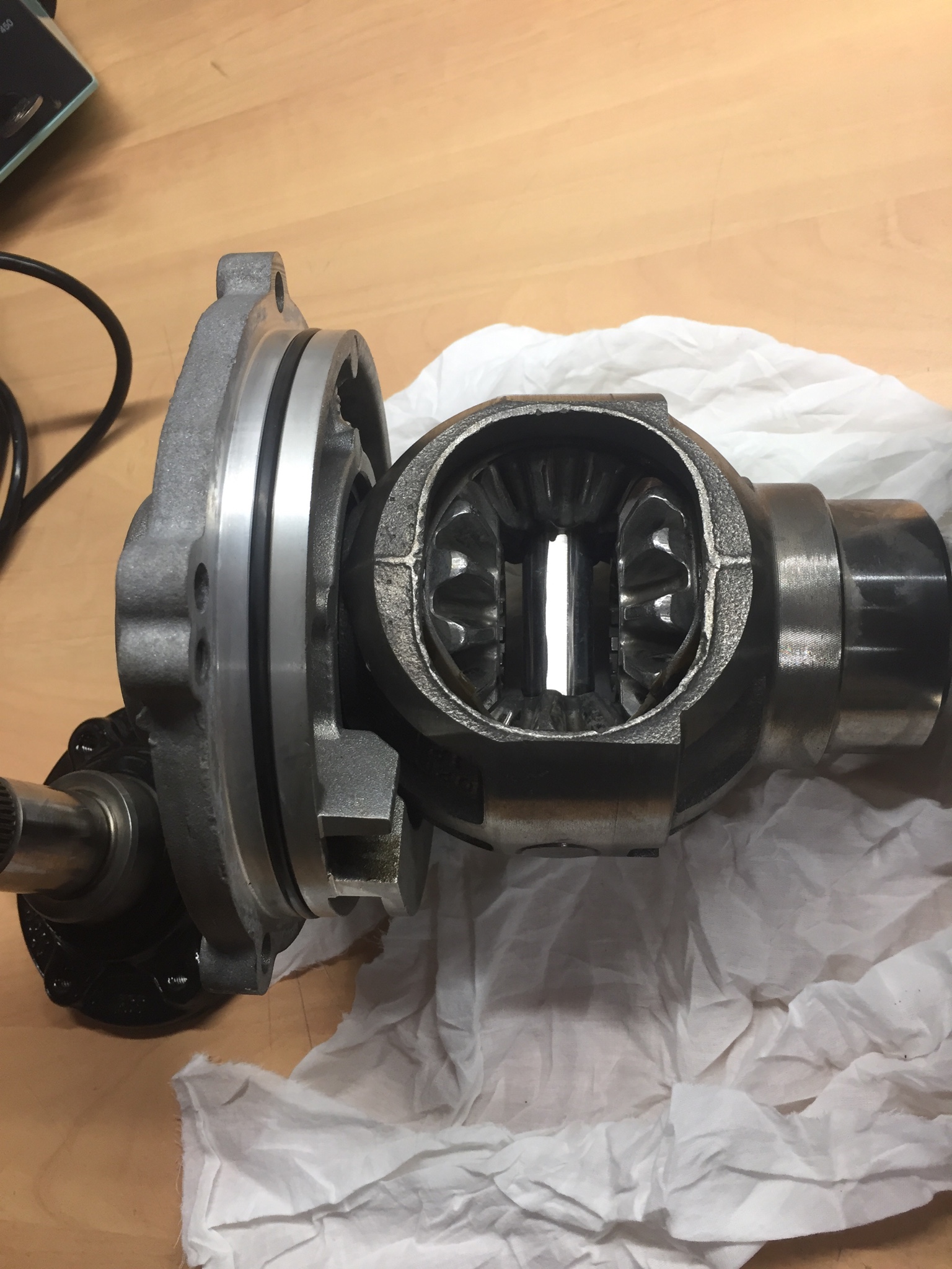

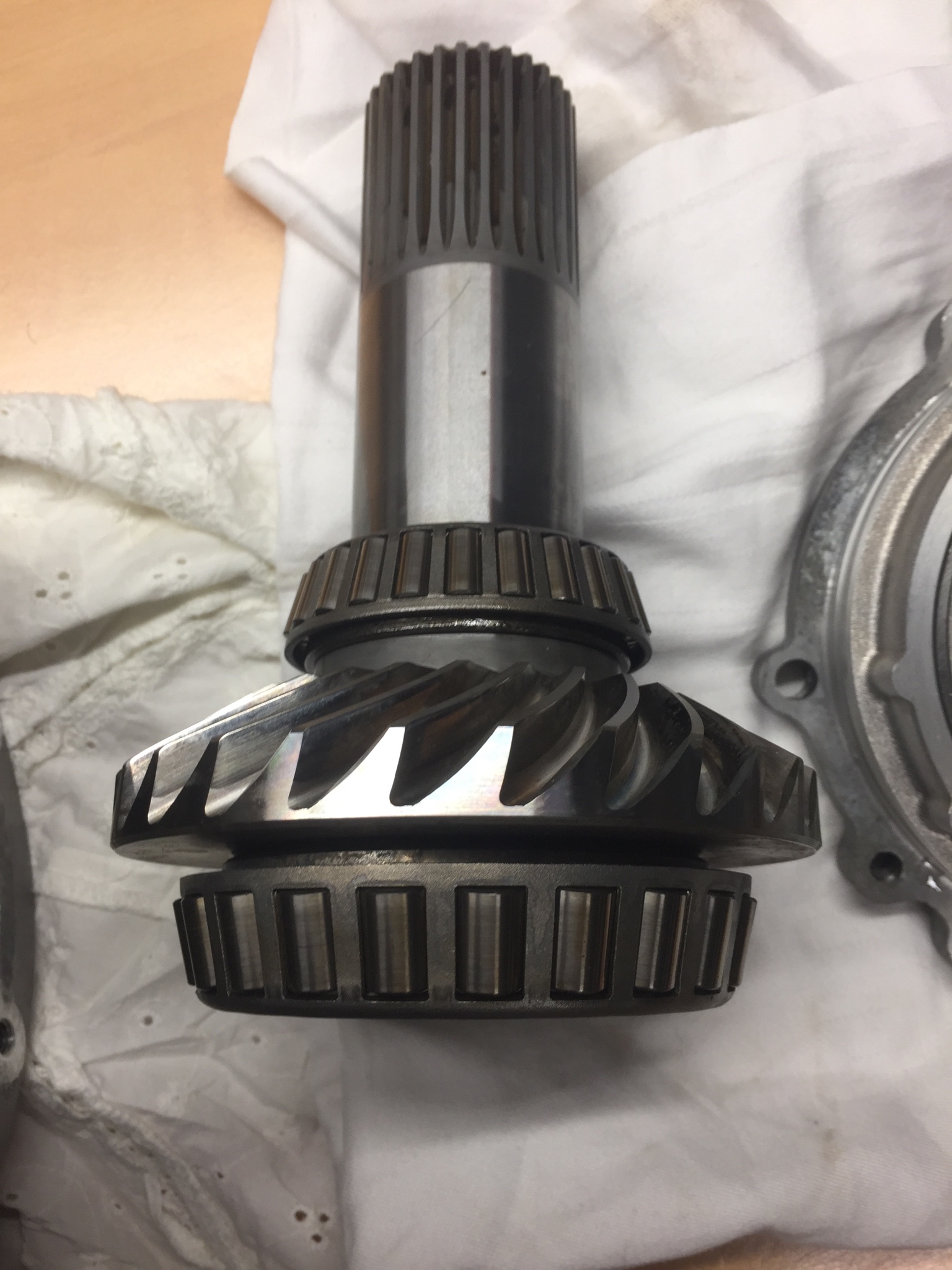

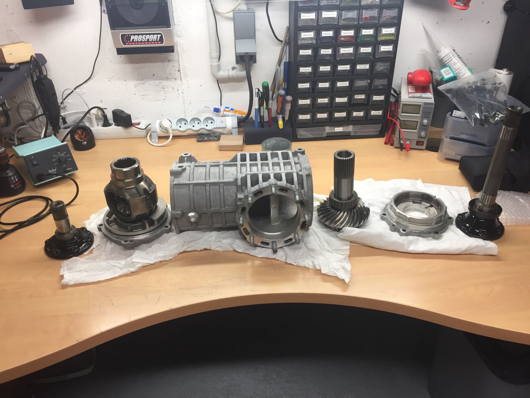

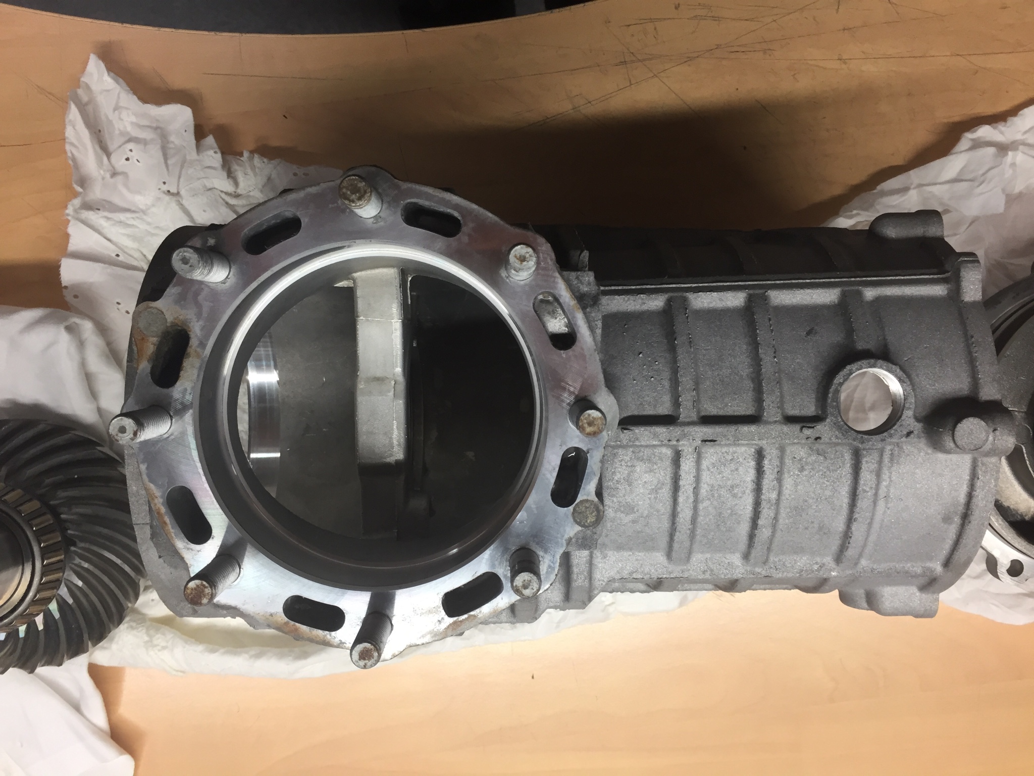

Sinon j'ai entièrement ouvert le pont arrière ... et complètement nettoyé....
C'est vraiment pas compliquer comment c'est fait
Rhôôô! Pas possible! Geo, t'es un dingue!
Plus sérieusement, chapeau bas, très bas.... :marcelpoire:
Tu as vu geo, c'est quand même du super costaud. Tout est nickel,même avec l'âge rien n'a bouger
Exactement tout est nickel
Les engrenages et tout ...

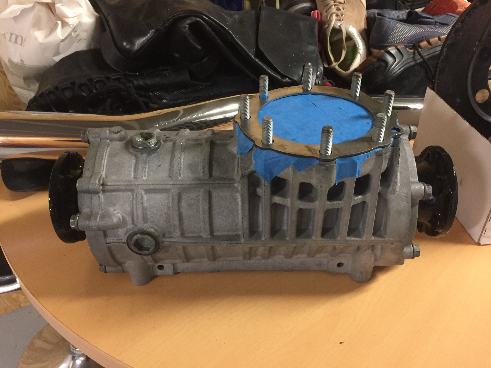

Le pont arrière est remonté, donc nettoyage, révision, remplacement des deux joints torique(ceux des flasques) ainsi que les deux joints spi (ceux des faux axe)
Il est donc prêt à recevoir à nouveau l'haldex

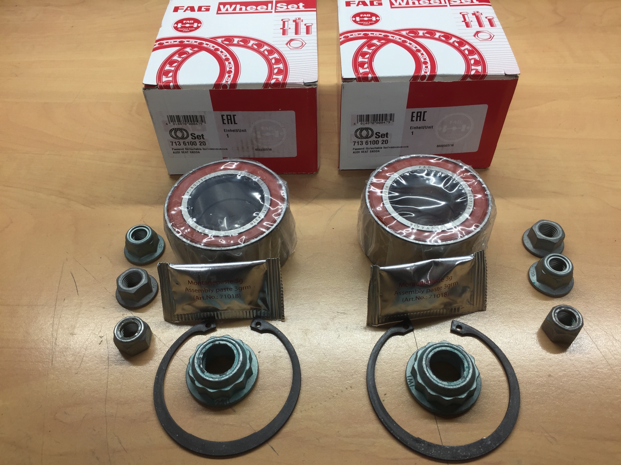

Sinon je viens de chercher les roulements arrière
Des FAG identique à l'origine

nickel geo, pour tes roulements tu va surement avoir le droit a la bague qui reste sur le moyeux.
Comme pour le train avant
Oui la bague est bien restée sur le moyeu .
Mais bon comme toujours quoi ;-)

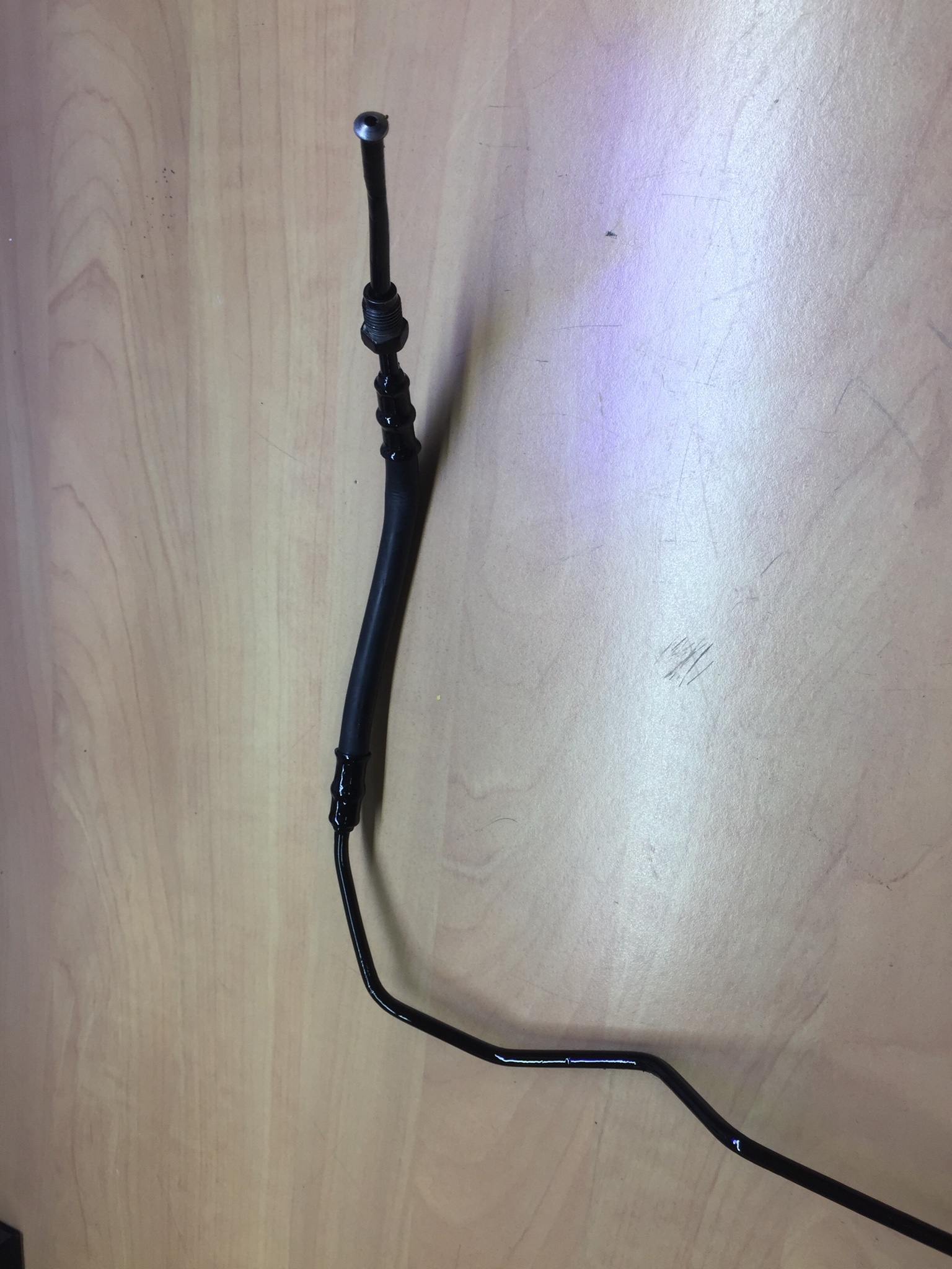

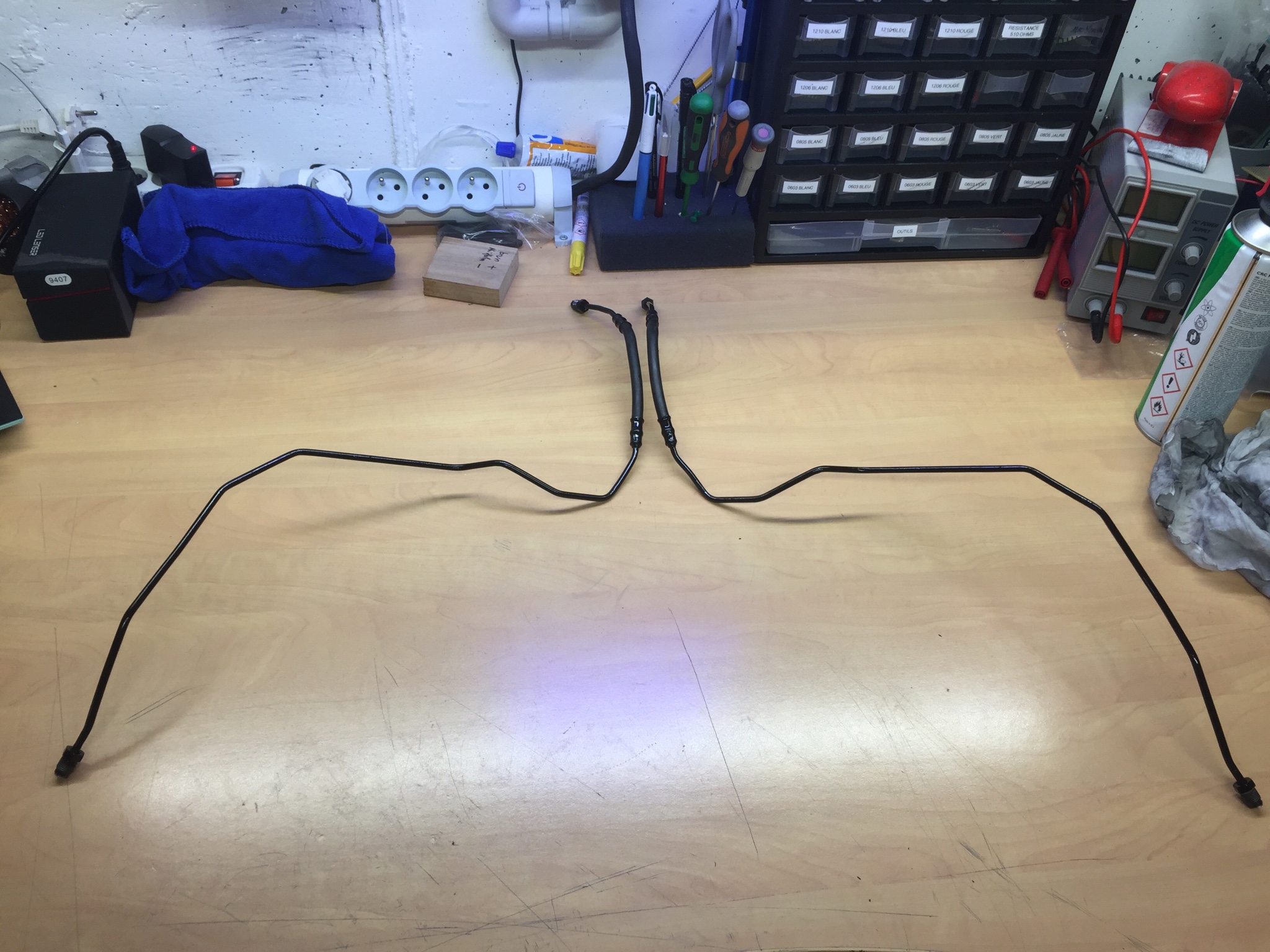

Donc je refait tout à neuf, tout comme par exemple les durites de freins, complètement poncer et repeins.

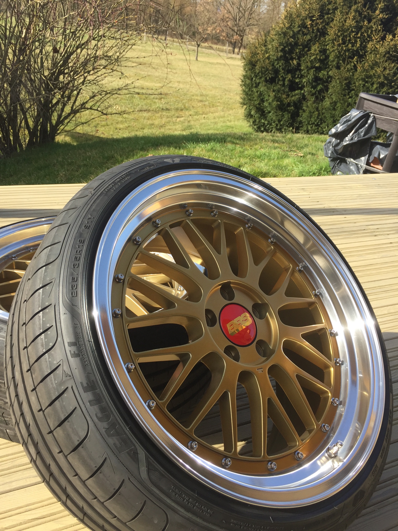

J'en ai aussi profiter aussi pour préparer les jantes pour le remontage ;-)
Tes jantes sont vraiment de superbes pièces !!!
Non jantes 1 partie
Des répliques de chez LD entièrement refaite ;-)
