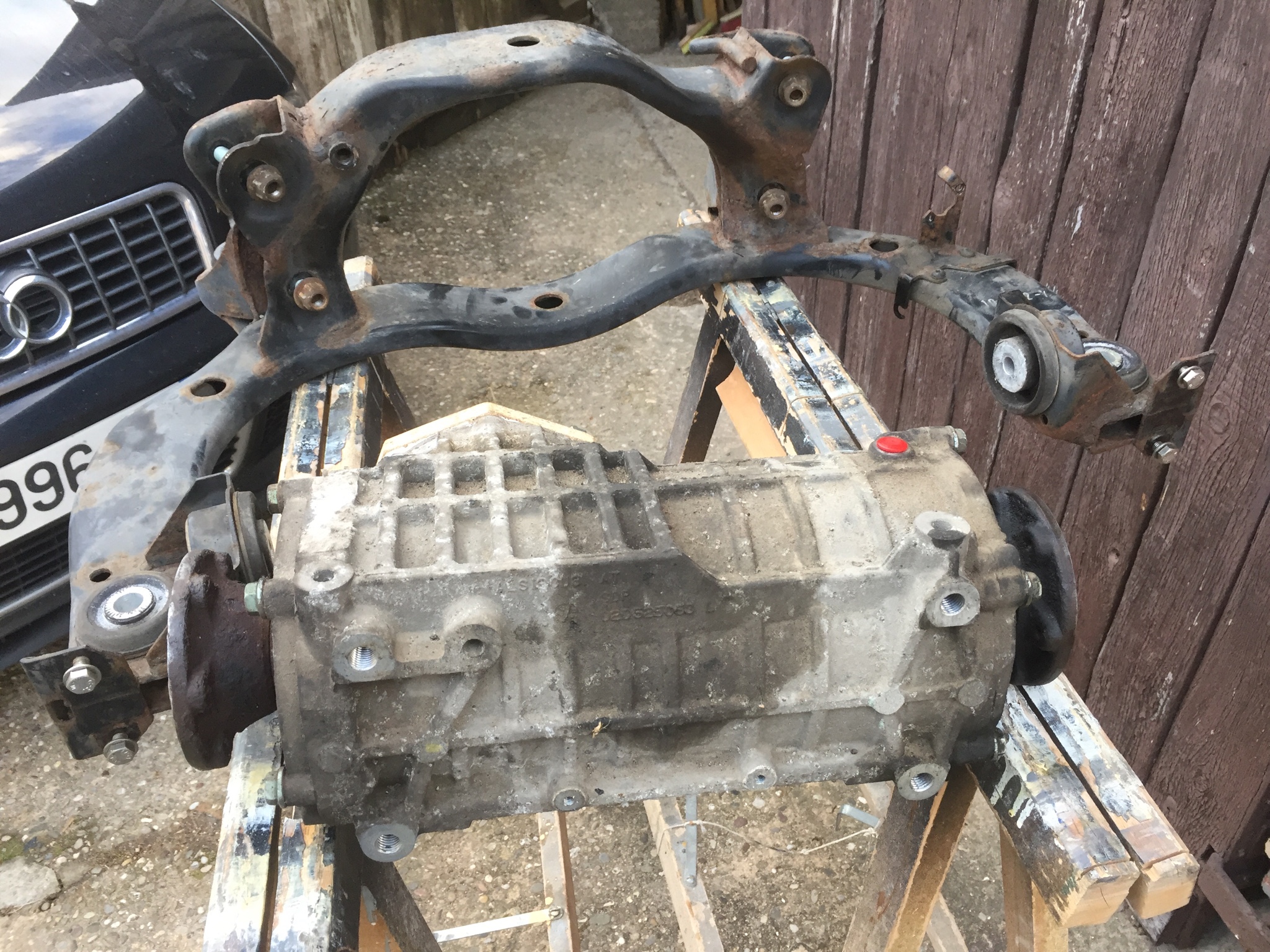

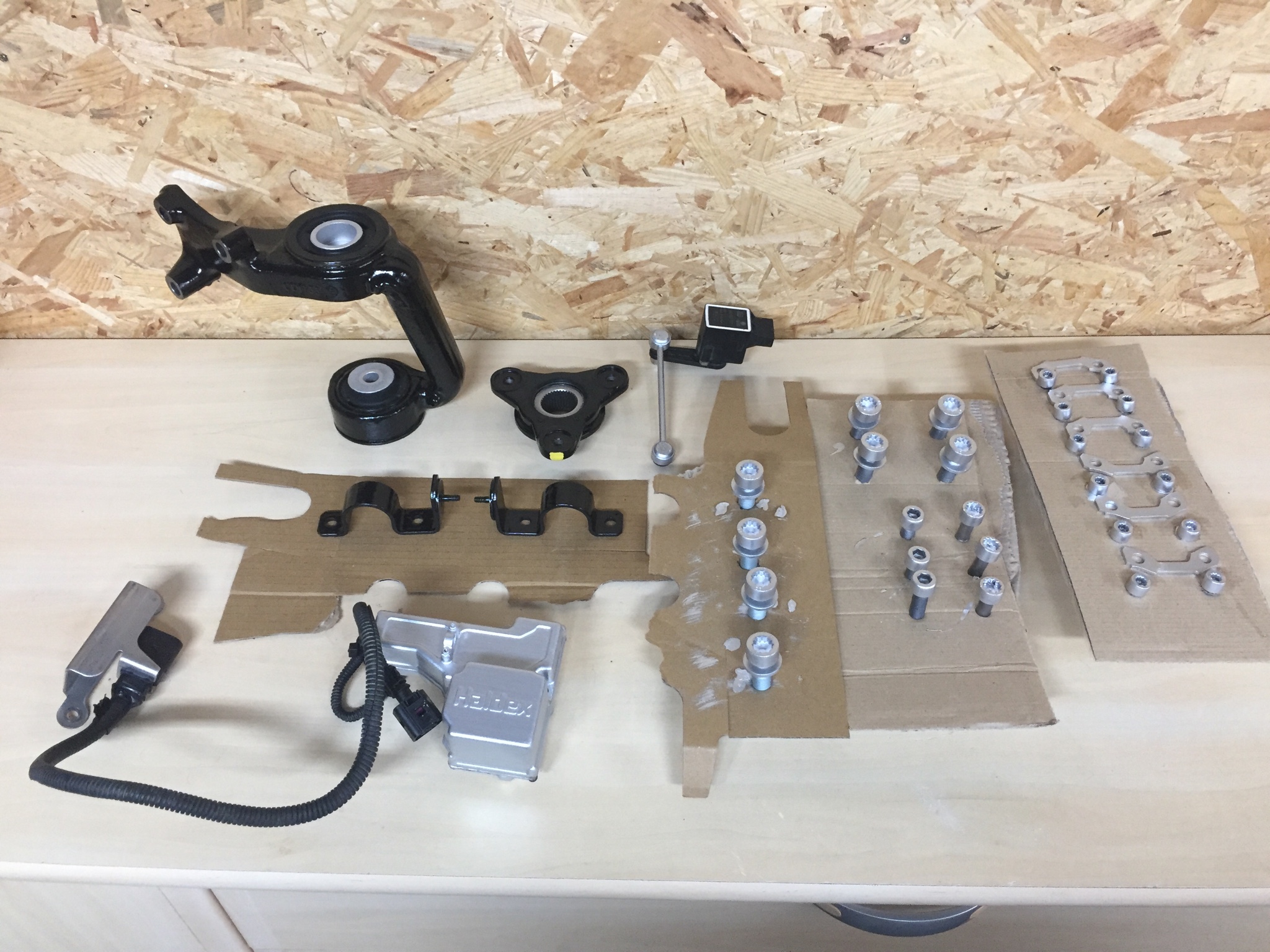

En attendant les dernière pièces (joints) pour remonter l'haldex, je m'occupe tranquillement de nettoyé, sabler et peindre toutes les pièces
Un petit échantillon
Geo je vois que ton capteur d'assiette à été changé, tu la eu sur la bay celui là ?
Je prend pratiquement toute les pièces chez audi, mais en Allemagne ;-)

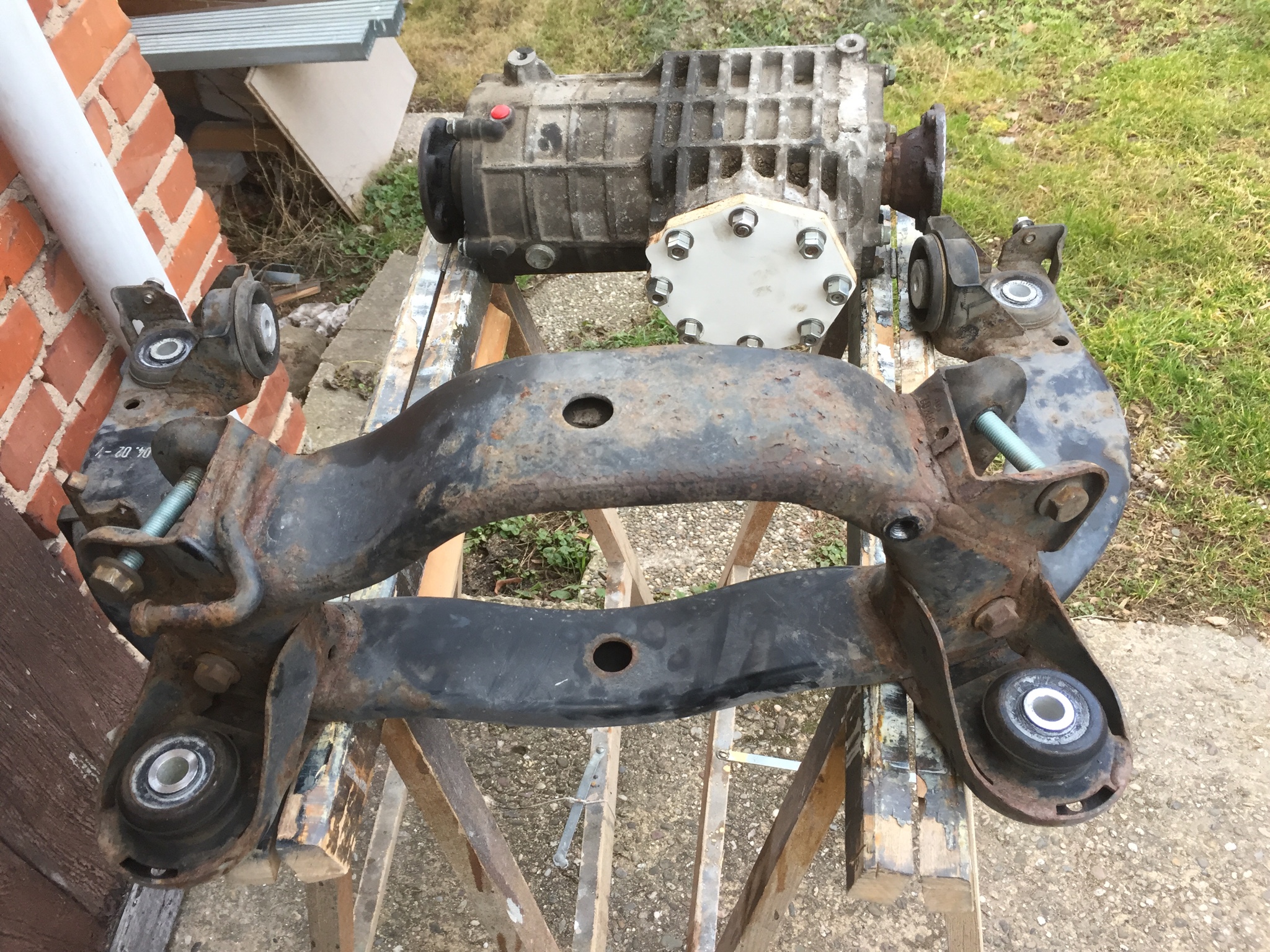

Tu repeins le berceau du pont aussi ? Le miens était pas mal attaqué par la rouille.

merci louwic
BAM oui le berceau va être repeint aussi, les demie train aussi
Je vais essayé de faire mieux pour les autres pièces 😜😜
Le berceau sera peint au pistolet ...

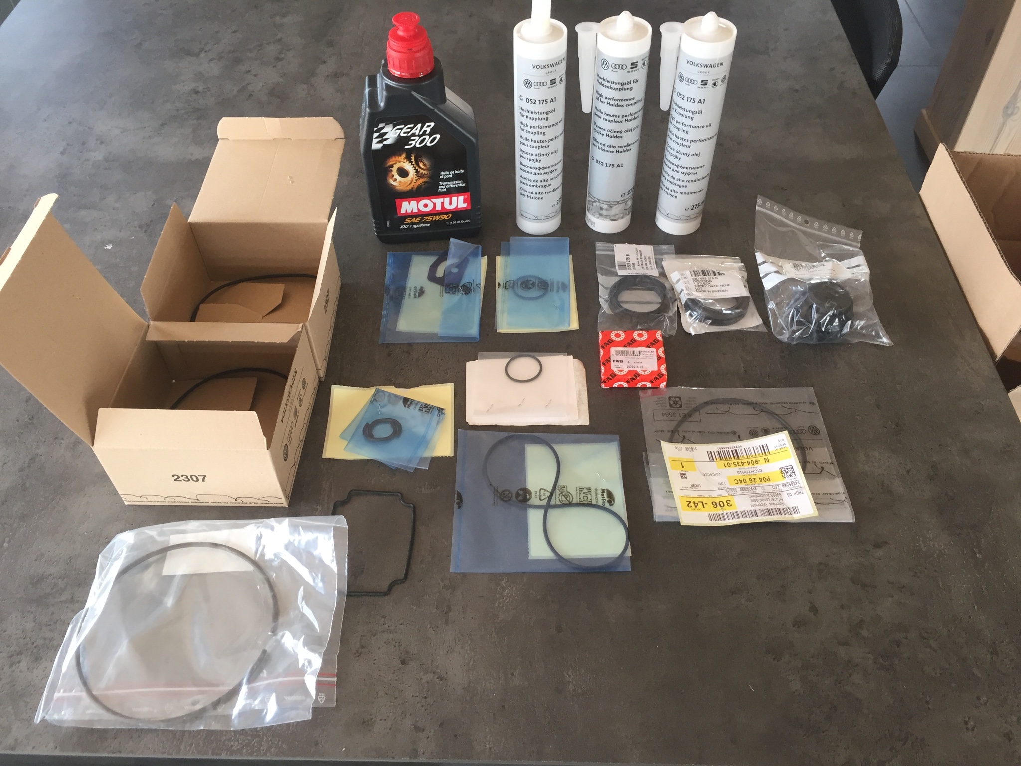

Une petite photos des différentes pièces neuves pour le haldex et le pont arrière
