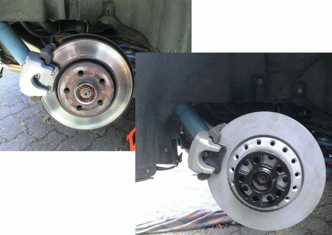

Sur t'as photo on vois bien que la plaquette n'applique pas sur toute le disque ....
Je préfère le montage de disque de phaeton, avec piste de disque entièrement prise par la plaquette ;-)
Tu vas être déçu mais c'est pareil sur les disques de Phaéton.
Le disque est plus grand donc il fera la même chose.

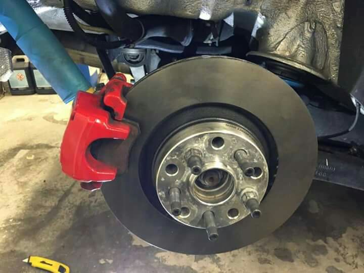

Voilà une photo du kit Epytec monté
Tu es sure ?
Car si c'est pour arriver à se résultat je reste en disque OEM.
Je pensait que la piste de disque phaeton était plus petite que celle de S4 B6, et donc identique à celle de la S3
Le diamètre plus important est bénéfique aussi geo, que la piste soit plus grande c'est sur qu'à l'usure sa va te faire un cercle pas très esthétique mais bon.
Oui je rejoins l'avis de BAM.
Tu gagneras en endurance de freinage car la chaleur sera mieux dissipée via l'augmentation du diamètre du disque.
Le disque de Phaéton est en 310 et celle de S4 est de 300mm

D'après les côtes des disques, la différence de largeur de piste entre S3 et S4 doit se jouer à 3-4 mm, donc moins que sur la photo... Pour la phaeton, on doit être à environ 6 mm...
Pas forcément
Car la porte d'application de la plaquette à l'air plus petite sur les disques de phaeton
Je te dis ça en fonction des côtes trouvées sur le net :nixweiss:
Oui biensure ....
Moi même j'ai pas vue les 2 disques en vrai, donc c'est que des suppositions ;-)
C'est sur, le mieux reste de présenter une plaquette sur les différents disques...
