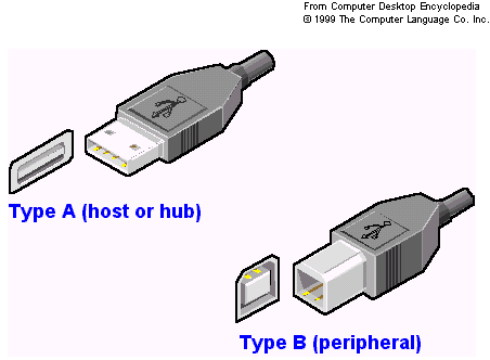

C'est une prise USB type B (utilisé entre autre sur les imprimantes) USB.GIF

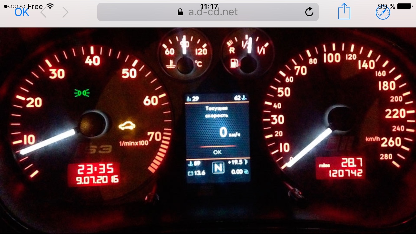

L'écran est sympa, le rendu aussi, le seul souci, c'est que les infos dispos sur l'écran d'origine ne seront plus disponibles. Biensur, certaines infos pourront être recréées mais en ce qui concerne par exemple les indications GPS, téléphone, les Alertes en rouge ou orange ne seront plus dispos....
je suis tombé sur ce sujet par hasard :marcelpoire: :marcelpoire: :marcelpoire: :marcelpoire: :marcelpoire: :malelovies: :malelovies: :malelovies: :malelovies:
https://www.drive2.ru/o/b/3201967/
les alertes restent dispo, elle se mettent au niveau du OK suir l'ecran.
ensuite les information GPS ça oui je suppose que c'est perdu.

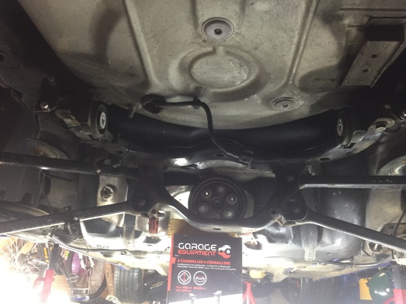

j'ai passé mon après midi sur la S, et j'ai bien avancé.

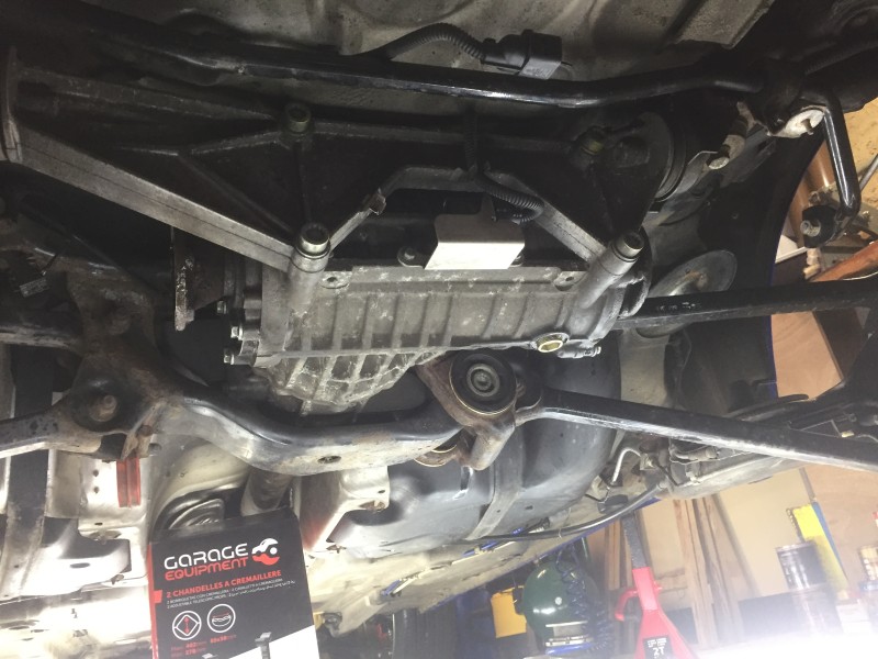

tout d'abord j'ai bien galéré pour déboité les cardans, donc je les aient tomber complètement, mais franchement il étaient vraiment bien collé avec le temps
bon elle arrive sur ces 15 ans la mémère aussi :secret: :secret:

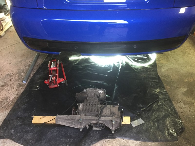

ensuite j’étais motivé, donc j'ai tomber le pont arrière (olivier ne m'en veut pas :secret: je voulais pas de dérangé un dimanche :tourne: :tourne: )

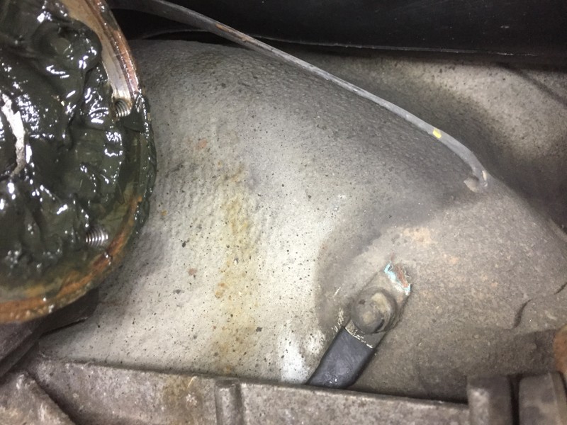

premier soucis remarqué, la tresse de masse entre le chassie et le pont arraché avec le temps

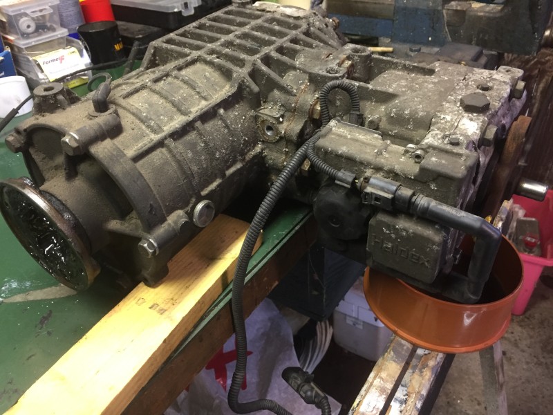

ensuite je continue par vider le haldex de sont huile (le pont je l'avais déjà vidangé)

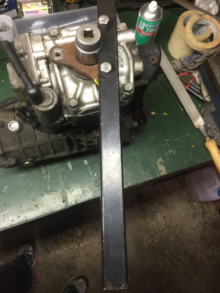

la suite est désaccouplé l'Haldex du pont, donc dé-fois quand on a pas l'outillage on le fabrique :bien:

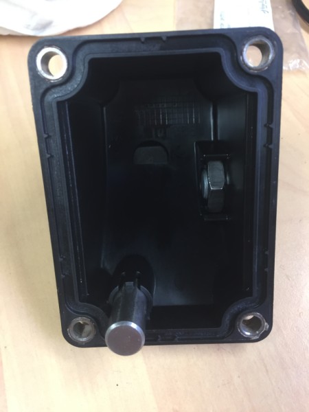

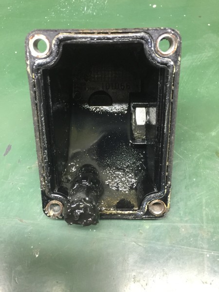

ensuite deuxième "soucis" quand j'ouvre le haldex.
alors que propre c'est comme cela

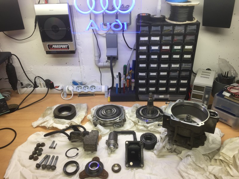

pour terminé j'ai toute les pièces de l'Haldex bien posé, prête a être étudier et nettoyé une après les autres

Pas jolie non plus ton réservoir haldex.
J'avais aussi bien galère avec les cardans collés.
Par contre la tresse de masse j'en est pas vu sur la mienne.
le réservoir était vraiment bien crados. j'avais aussi un peu d'huile chargé en limaille au niveau du filtre
