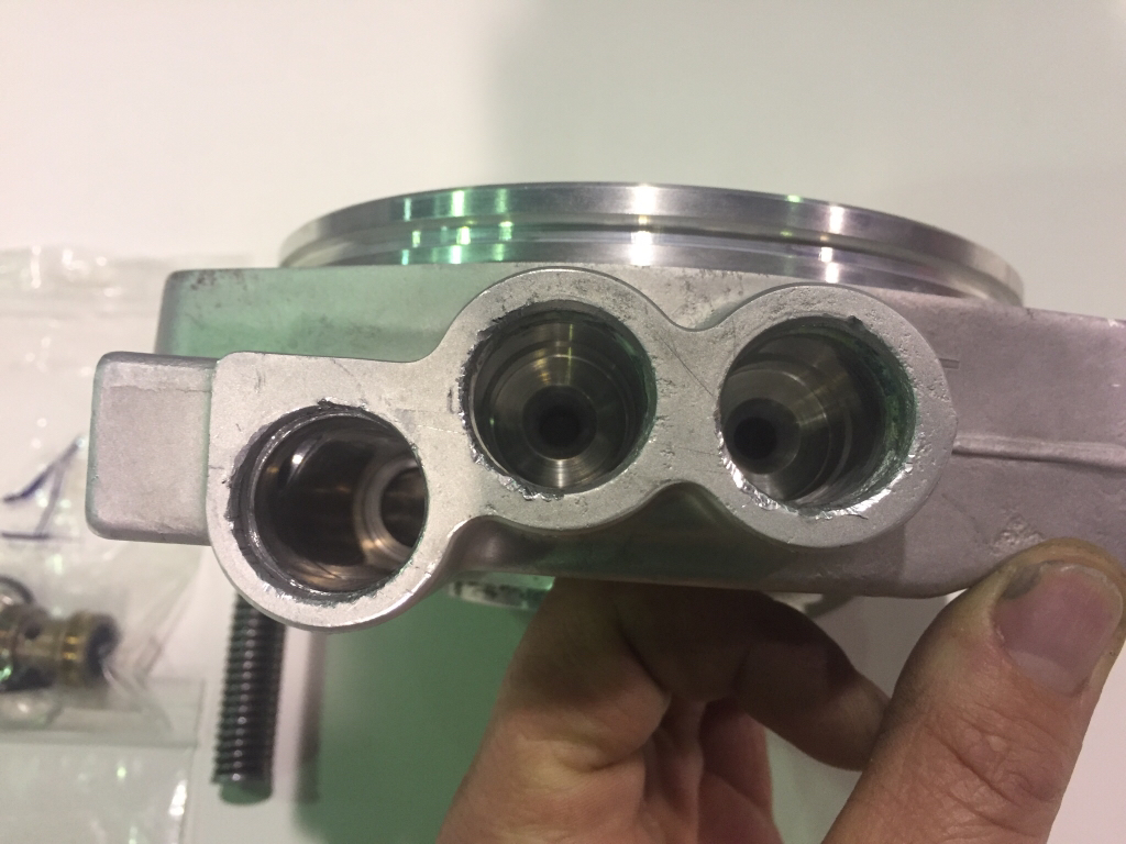

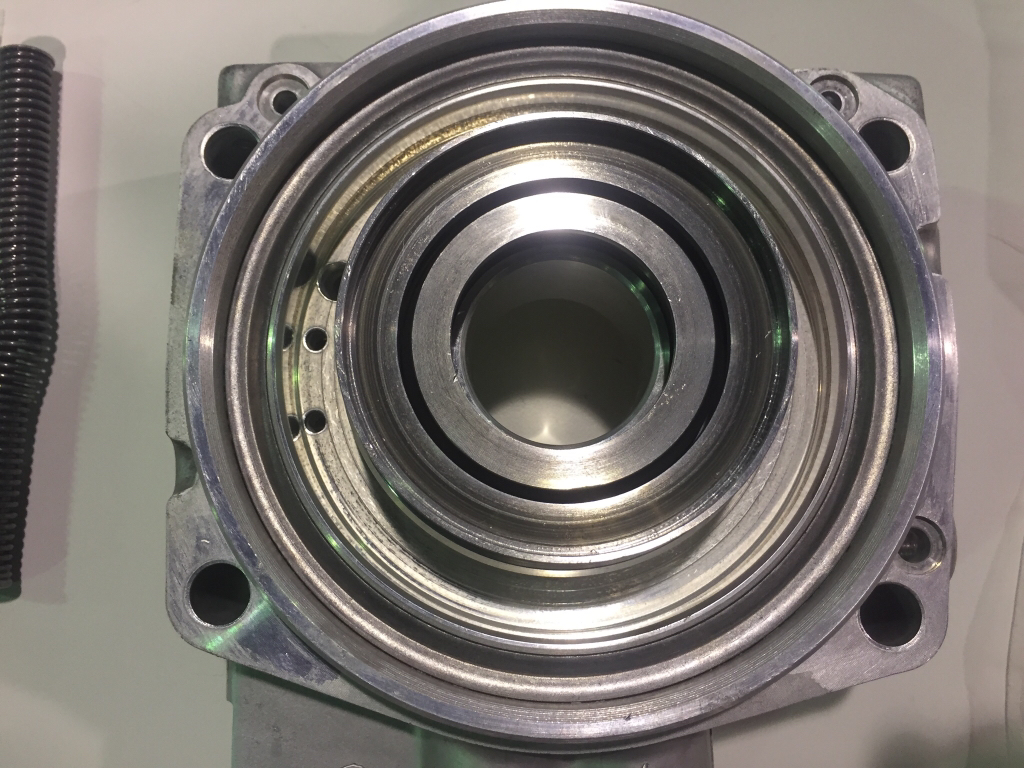

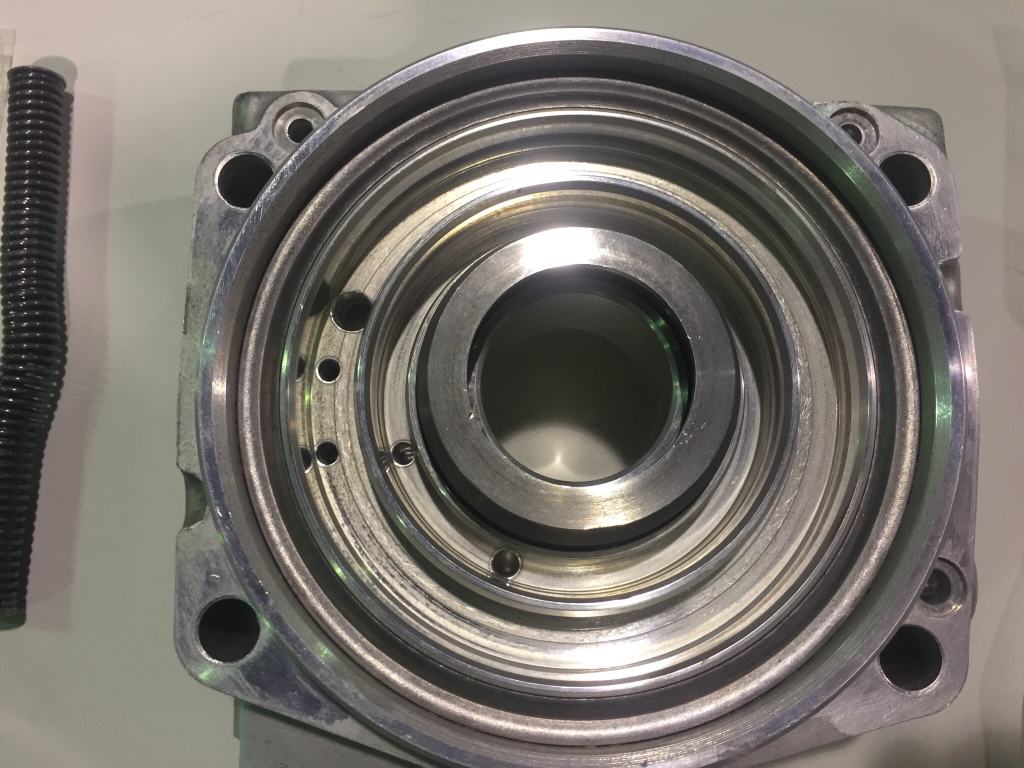

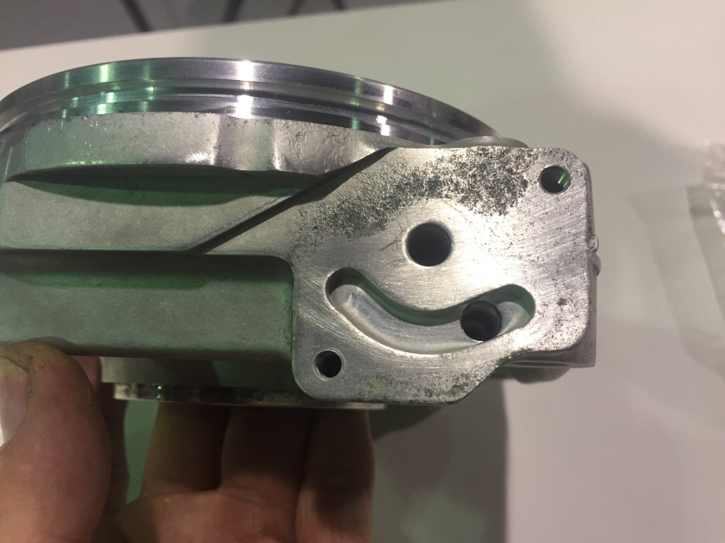

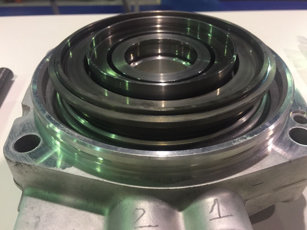

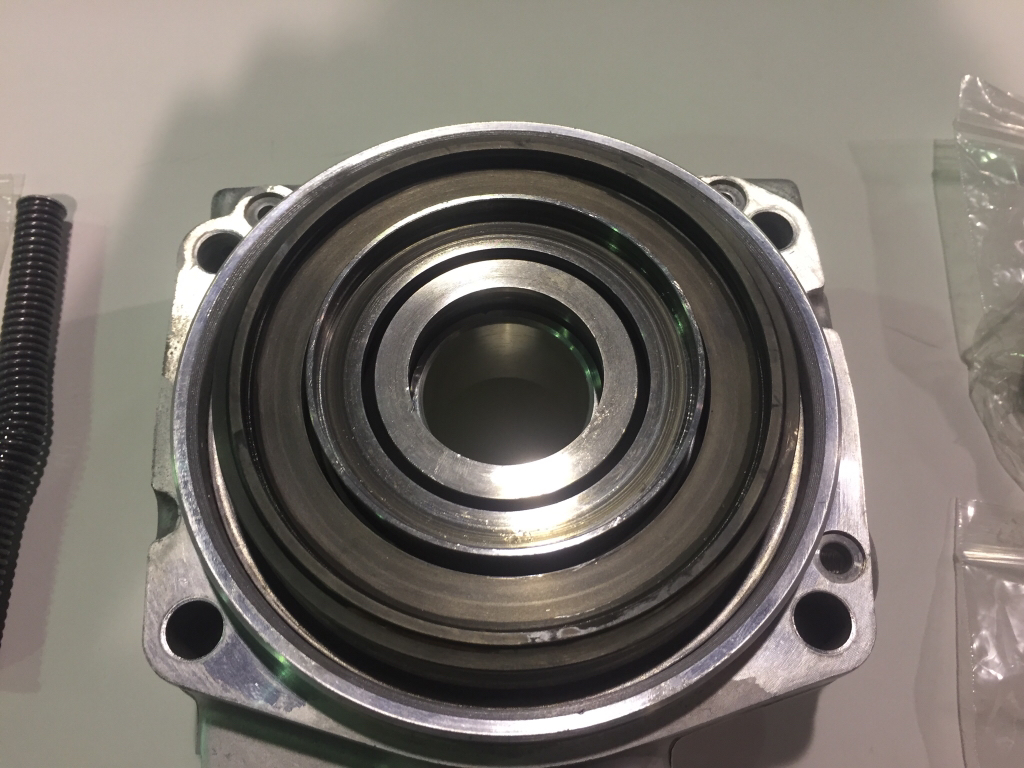

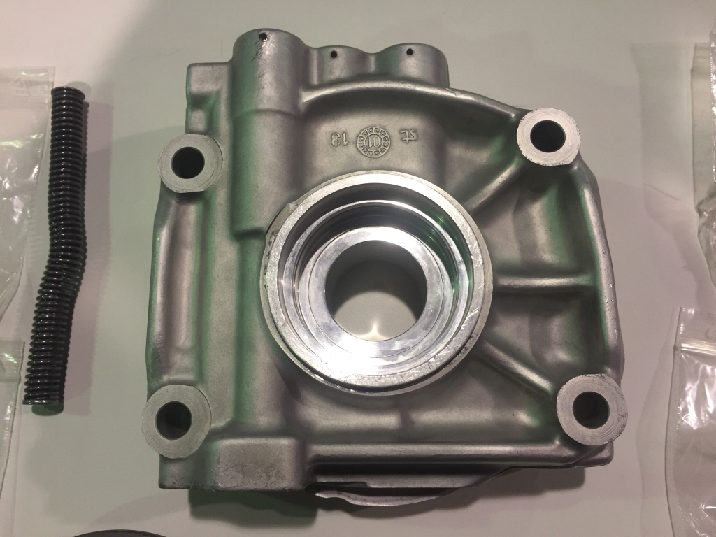

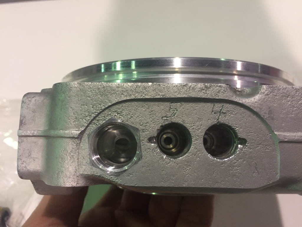

Quelques photo de la face avant de l'haldex (partie ou le calculateur se monte )
Peut être une idée sur mon problème de ripage .
Les trois disque qui coulisses avec la pression d'huile en fonction de la demande du calulateur, étaient chez moi bloquer, alors qu'il actionnent ou non l'embrayage
La suite petit à petit ;-)
Enfaite je pensait pas que ça bougeait
Mais en soufflant à la soufflette ça à bouger
Je me disais aussi, ça aurait été inquiétant.
Tes disques de friction sont en bon état je suppose ?
Les disques de frictions sont nickel ...
franchement tout est bien à l'intérieur ...
Idem pour le miens,j'avais été étonné, c'est rudement costaud quand même.
Reste à trouver ton problème de ripage

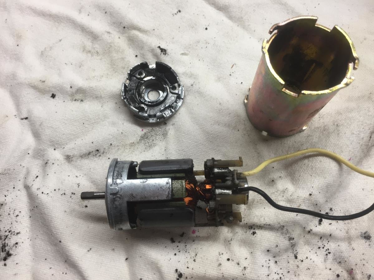

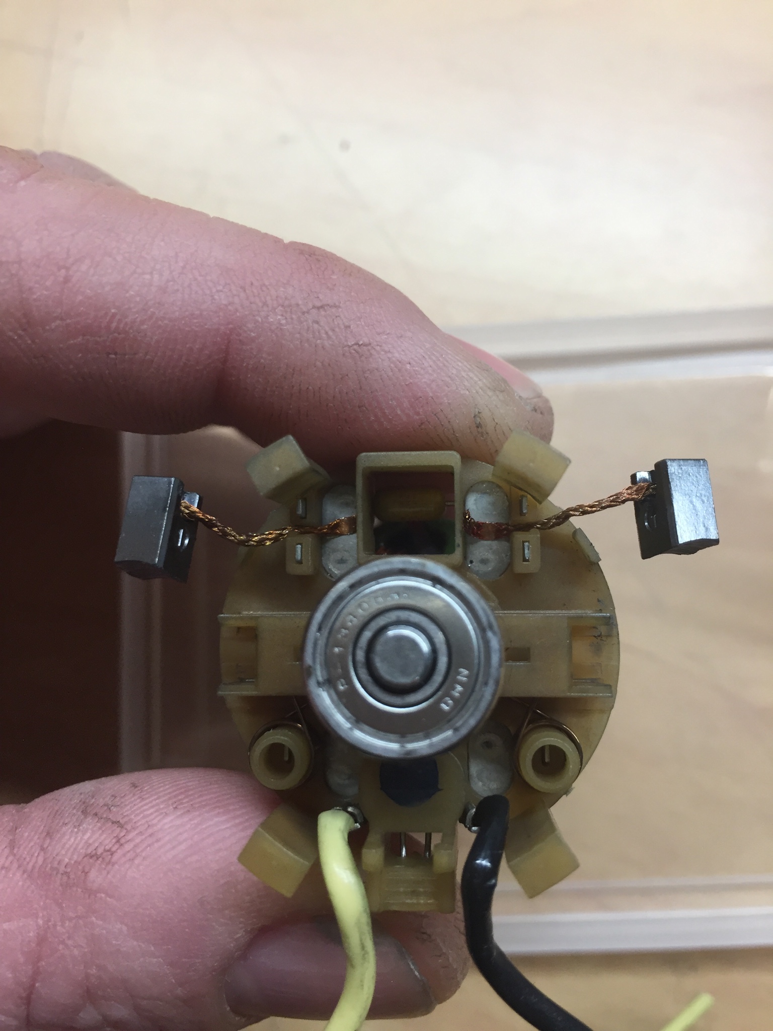

Les charbons sont encore bien
Yann de toute façon je pense qu'on se voit ce weekend ;-)
Nickel, son état prouve qu'elle est restée étanche :-)
Elle était quand même un peu grade, forcément avec l'usure des charbons etc.....
Mais oui pas de fuite, car pas d'huile à l'intérieur du moteur
