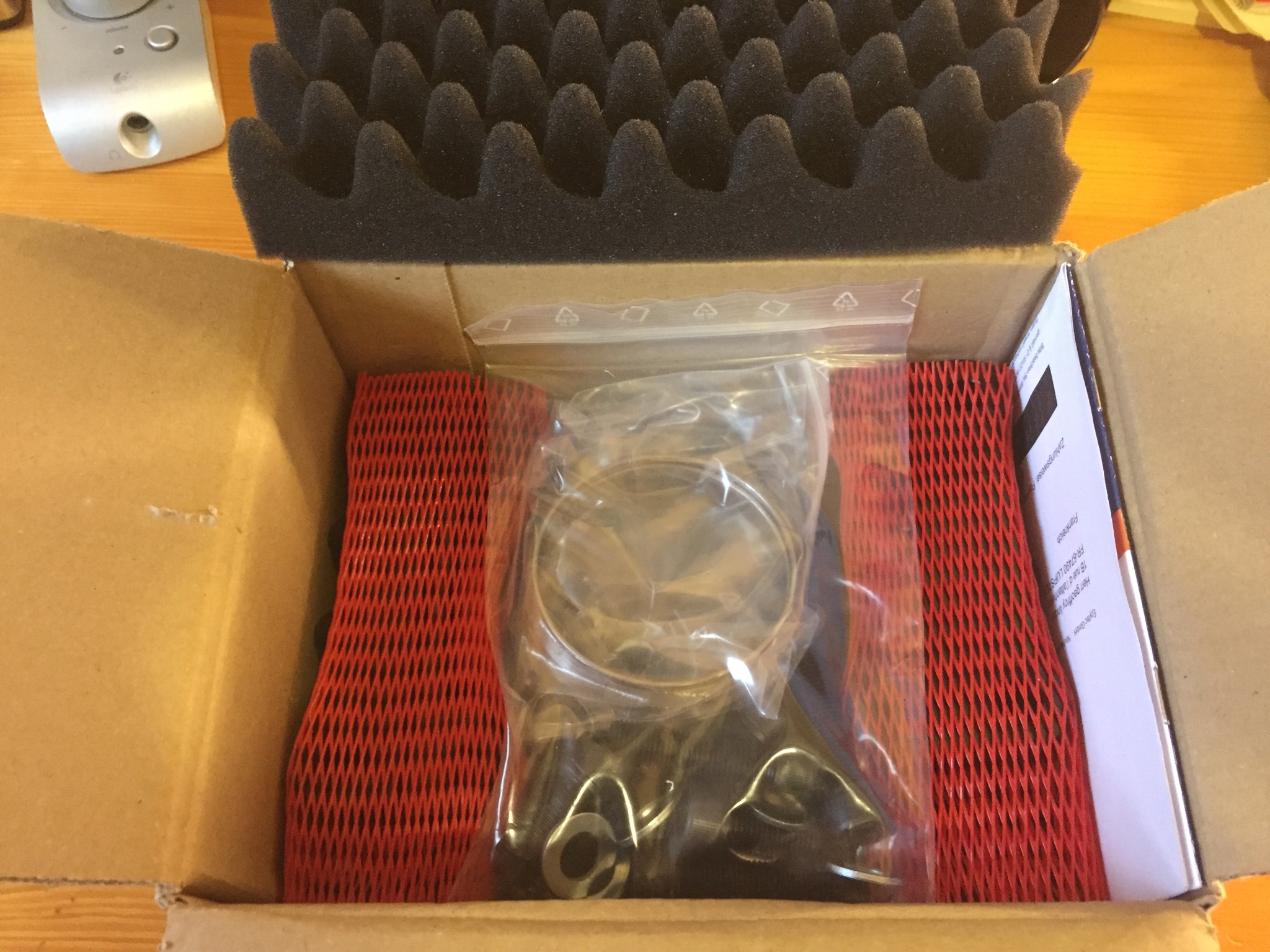

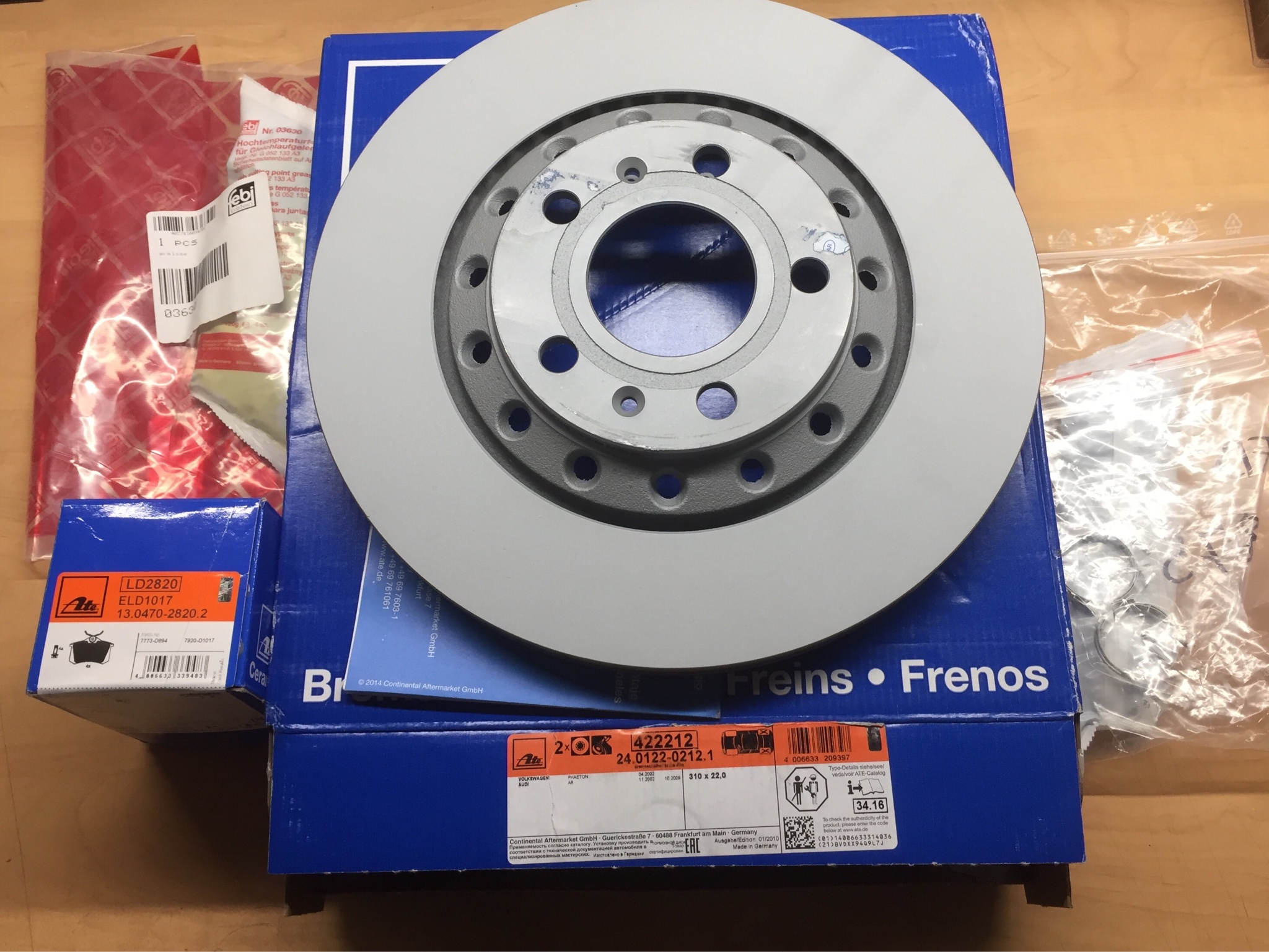

Alors oui j'ai craquer pour les disques arrière de phaeton en 310X22 avec plaquette ATE ceramic (une tuerie aucune poussière de frein)
Les cales de déport des étriers sont commander aussi chez EPYTEC...
tu va adapter comment par rapport au changement d'entraxe ? tu reperce ?
tu vas faire repercé donc tu va pas le faire toi même.
j'aurais aimé avoir la méthode pour le faire correctement sans faire de connerie.
mise appart le fait qu'il faut avoir du bon matos
Je me suis renseigné avant de choisir ces disques
Mon ami Olivier va me les repercer, donc je dirait comment il à procéder.
Une perceuse et voila ...
lool . le faut savoir où positionner les nouveaux trous par rapport aux anciens. Et respecter l'entraxe
Le reste ça va une bonne perceuse (à colonne si possible) un bon foret bien affuté et de l'eau pour pas que ça chauffe trop et une paire de couille car si tu te rate ... mdr
Perceuse à colonne sur
Apres je ne peux pas dire, peut être en utilisant le disque d'origine pour savoir où percer .
Alors non :secret:
Les disques sont d’abord mis sur le tour pour y tracer un diamètre là de 100, puis les disques sont mis sur un mandrin gradué en degré pour en définir le nbres de trous à faire et ensuite percé sur la colonne (360° divisé par 5)

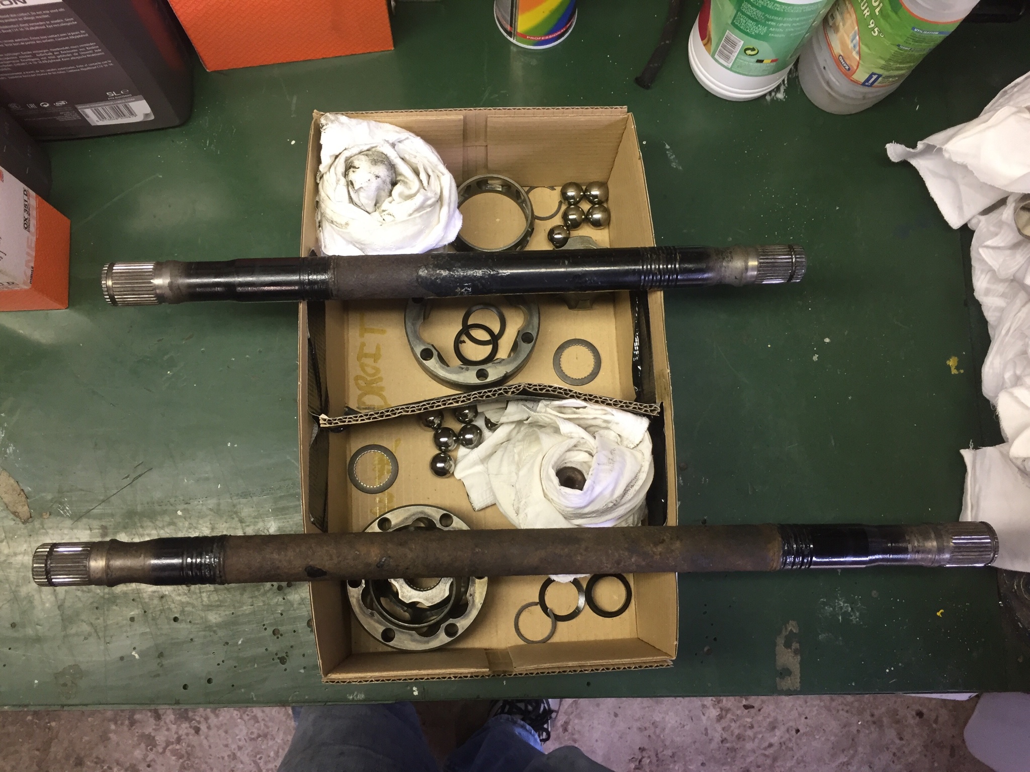

Je pensait pas remplacer les soufflet de cardans, bin 2 commençait à fissurée
Donc remplacement des 4 soufflet de cardans !!!
Bonne initiative pour les soufflets, quitte a ce que se soit démonté, autant tous les faire !!! :race:
Dis donc , ils sont pas très propres tes demis arbres là lol :ripeer: c'est juste une honte :icon_lol:
Carrément
Temps que je refait le tout autant changer les soufflet de cardans ...
Les cardans partes en sablage puis peinture ;-)

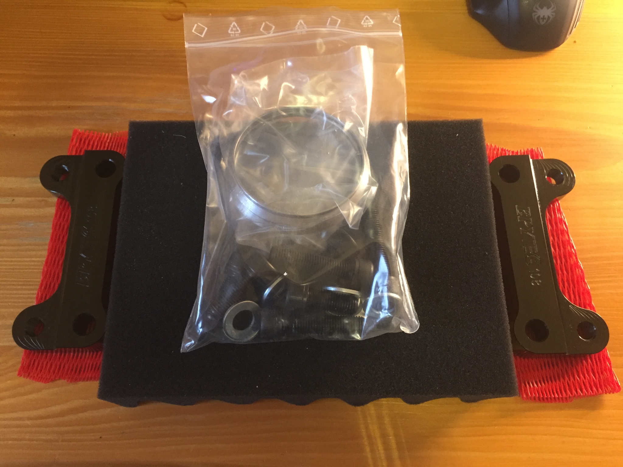

Sinon j'ai reçu les cales pour adapter les disques de phaeton
Avec certificat de conformité, les cales sont pas en alu (le top) et la visserie fournit est du 12.9
EPYTEC au top, délais de livraison et emballage

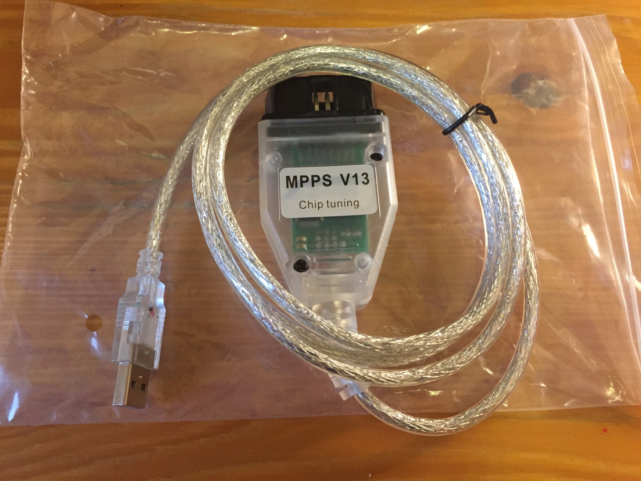

Sinon j'ai aussi réceptionner mon câble MPPS ;-)

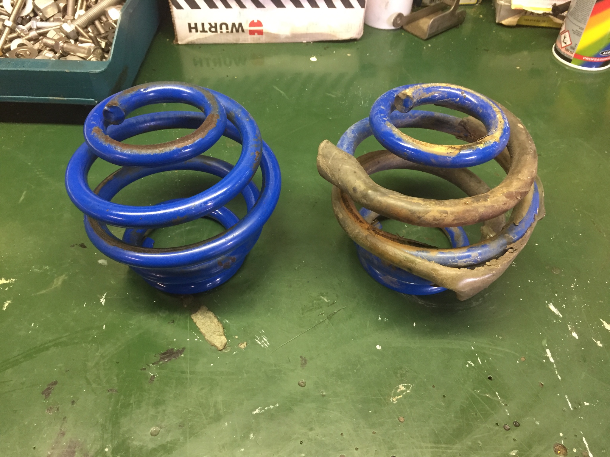

Comment je pourrais peindre mes ressorts d'amortisseur arrière ?
Et j'avais une genre de protection sur le ressort, Que j'ai enlever car il commençais vraiment à ne plus servir, c'est censée servir à quoi cette protection ?

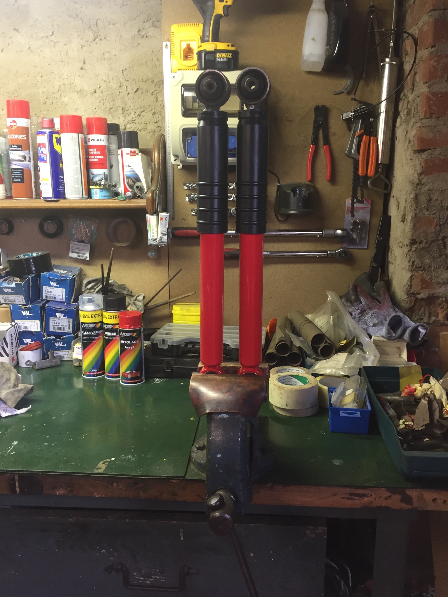

J'ai repeint les amortisseurs

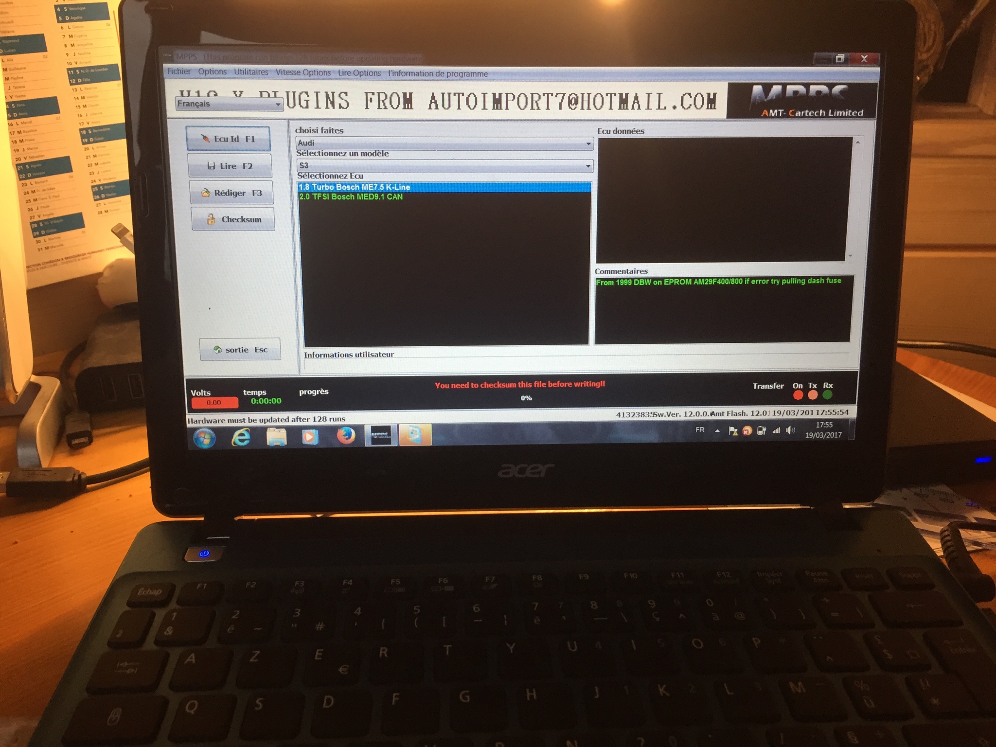

Et pour terminé MPPS V16 installer
Va falloir que je me familiarise avec maintenant

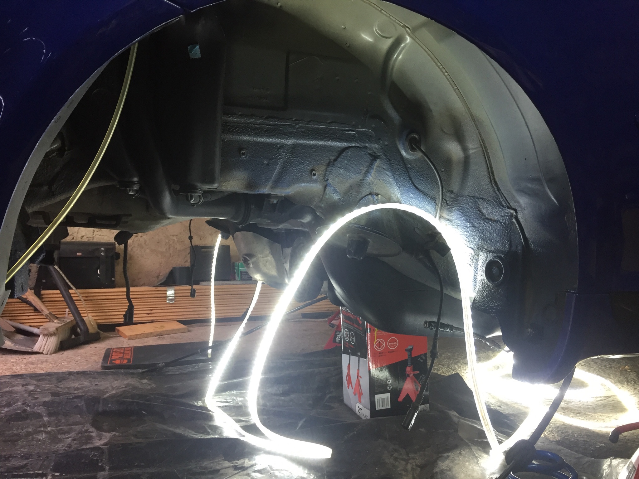

J'adore l'idée du serpentin à LED pour bosser sous la voiture , je retiens et surement j'en achète un ^^
Tes ressorts je ferais poudre ou peinture ( faut une cabine pour la poudre ) epoxy au four puisque ils doivent rentrer dans un four de cuisine , ça tiendra bien , cependant il faut vérifier la tolérance aux déformations des peintures que tu peux mettre dessus , sinon ça va craquer
Je viens de lire un peu sur MPPS pas mal ce truc , au moins pour sauvegarder le fichier d'origine , je n'ai pas trop envie de jouer avec pour le moment , mais je retiens , il semble cependant que ça ne marche pas sur la S5 3L V6 qui semble avoir un ECU siemens, faut que je vérifie
J'avais penser à les faire poudrer
Mais la fameuse protection sert à quoi exactement ?
c'est de la gaine anti bruit
c'est se que je pensait
possible d'en trouver sur le net tu pense ?
Ah bon bruit de quoi ?
c'est plus joli sans gaine lol :icon_biggrin:
Ca fait du bruit un ressort ?
les derniers combiné fileté que j'ai monté étaient des ST et pas de gaine anti bruit dessus .
je sais pas si on peut en trouver sur le net
pour Peugeot on pouvait acheter en concession
Je pensais plutôt une protection contre l'usure des spires quand elles se touchent.
ah oui pas bête olivier

bref pour les ressort je lache l'affaire et je le monte comme ils sont.
