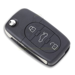

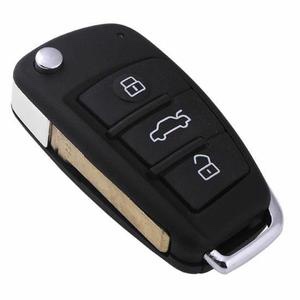

Pour passer de ça
À ça

Enfaite ça fait longtemps que je voulais faire cette modif ....
Et la cle m'as été donner par DAS .
J'ai essayer de la codée mais sans succès
Donc maintenant pratiquement 1 ans apres je me lance et je vais donc modifier le circuit imprimer pour l'adapter dans la nouvel cle tout en récupérant les BP du circuit imprimé de la nouvelle télécommande ....

Simpa cette modif. J'avais regarder pour changer la clé aussi mais je me suis jamais lancé
Bin moi je me lance
Donc soit j'ai une belle cle fonctionnel ou alors soit j'aurais plus de double

geo tu sais si on peut recoder une clef d'un véhicule donc déjà programmé sur un autre?
sinon t'as 10mn de taf pour lire ta gestion :icon_biggrin:
Tu as une technique avec Vagcom pour recoder une clef à condition qu'elle as la bonne fréquence

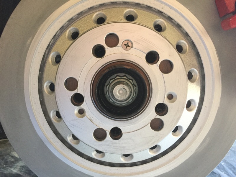

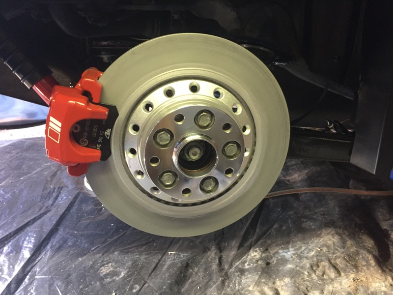

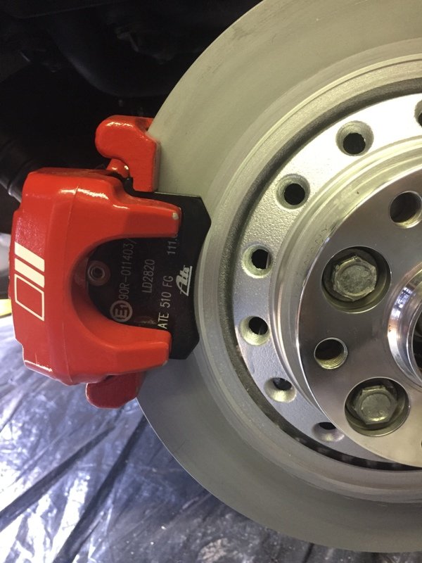

ce matin j'ai terminé la S3.
les disques passe nickel
histoire de comparer la taille avec les OEM
le reperçage des disques est nickel, même la vis de maintien du disque est en place
comme on peux le voir, le disque a aussi été passer au tour pour réduire la surface d’appuis des plaquettes, et donc adapter a la plaquette de S3
d'autre photo avec un bon petit nettoyage de la S3

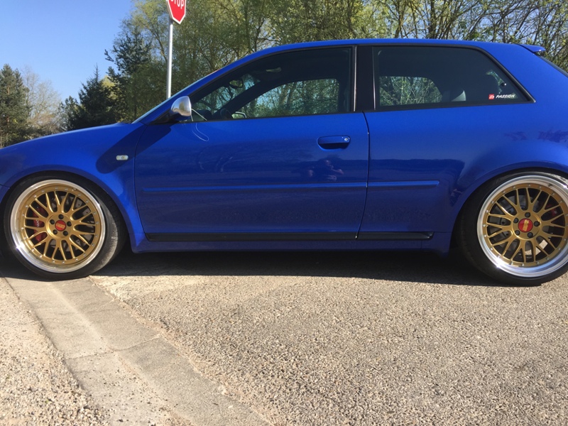

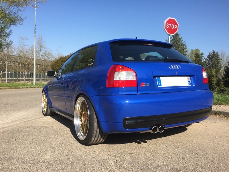

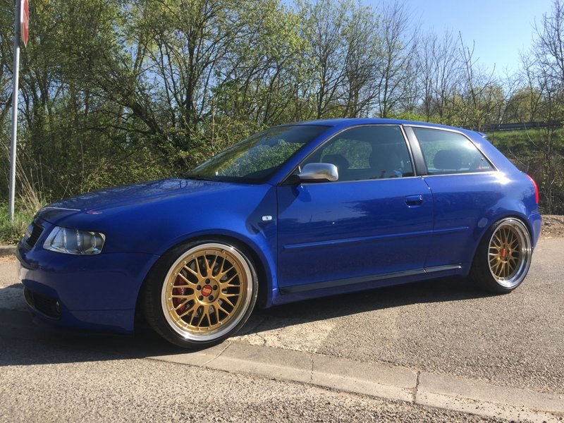

et pour terminé, j'ai bien fait 100 km avec aujourd’hui, et quel bonheur de rouler a nouveau avec, surtout avec un temps magnifique
pour l'instant plus de ripage (je touche du bois), et tout fonctionne a merveille .
une petite dernière photo

En plus ça rempli quand même bien mieux là jantes avec les disques de phaeton ;-)
héhé y a des chances surtout au niveau des freins, sa me tâte depuis un moment les disques de phateon mais bon c'est tout neuf déjà a l'arrière cher moi...
Apres si j'avais des disques Neuf je n'aurais pas fait la modif.
Mais comme tu peux le voir sur la photo, ils avaient fait leur temps les disques ;-)

Bon apres mon côté psychopathe ma deja fait regarder si tout est ok sur le train arrière après avoir rouler ;-)
Jolie la modif Géo sa fait plus homogène avec le freinage avant ... toujours des modifs pour sublimer et améliorer l usage de la S .... tu dois être content les beaux jours arrivent et tu peu enfin en profiter ....
je te rassure pour le coup sa na rien de psycho, comme tout bon mécano ta plutôt intérêt de verif ton travail :race:

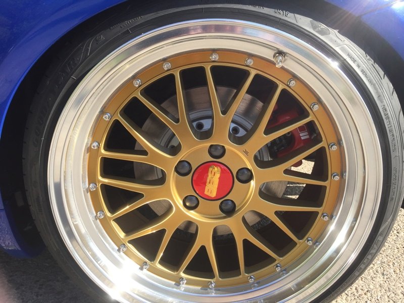

ton haldex re-fonctionne parfaitement ? ou tu est juste en phase de test j'y vais molo pour le moment ? :rolleyes:

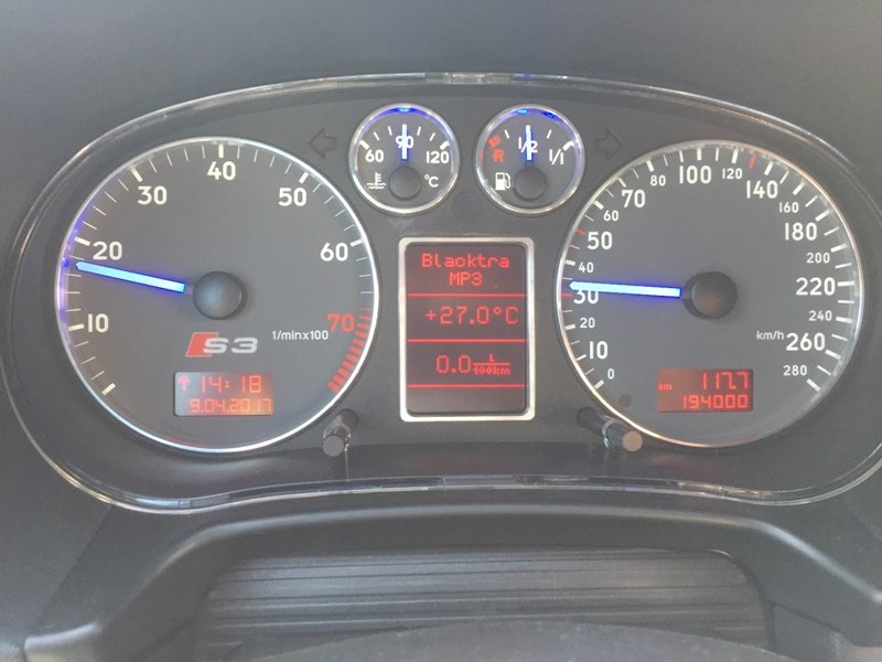

Quel système utilise tu pour les MP3 sur ton autoradio d'origine ???
J'ai le RNSE
Clem pour l'instant plus de ripage , donc à voir dans le temps
Niveau haldex j'ai pas fait de "Quattro start" car c'est vraiment se que je préfère ....
Mais en attaque dans les virages je sent bien que ça pousse derrière et Que ça donne le fameux sur virage bien connue sur nos S ....
En gros on verra avec le temps si cette histoire de ripage à été éléminer
