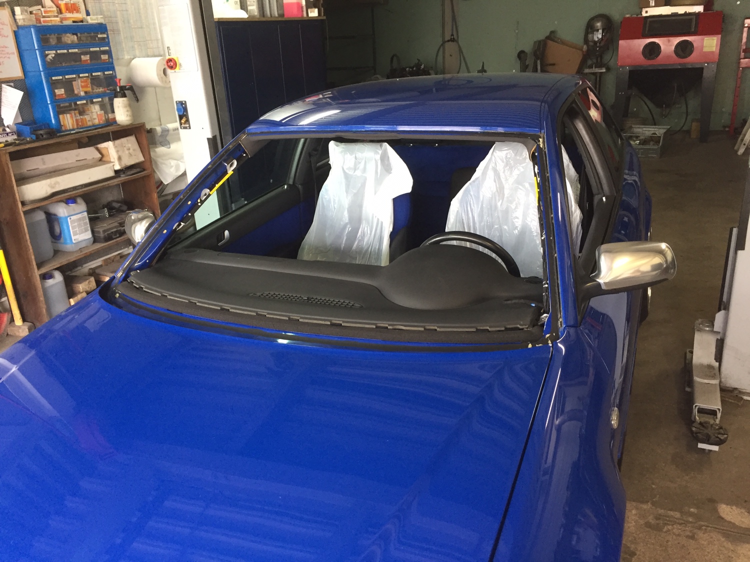

Le remplacement du pare brise à durée au moins 2 heures.....
j'adore car cela a été fait très minutieusement ....
Bref oh top ...
2h pour changer un pare brise ? Vous avez pris l'apero ?
Envoyé de mon F8331 en utilisant Tapatalk
Carrément pas
Moi spectateur
Et lui a bosser tranquillement et surtout méticuleusement
Gratter l'ancienne colle etc...
2 heures ca va quand c est dans les regle de l art je trouve apres faut pas que ca sois une passoir apres :ripeer:

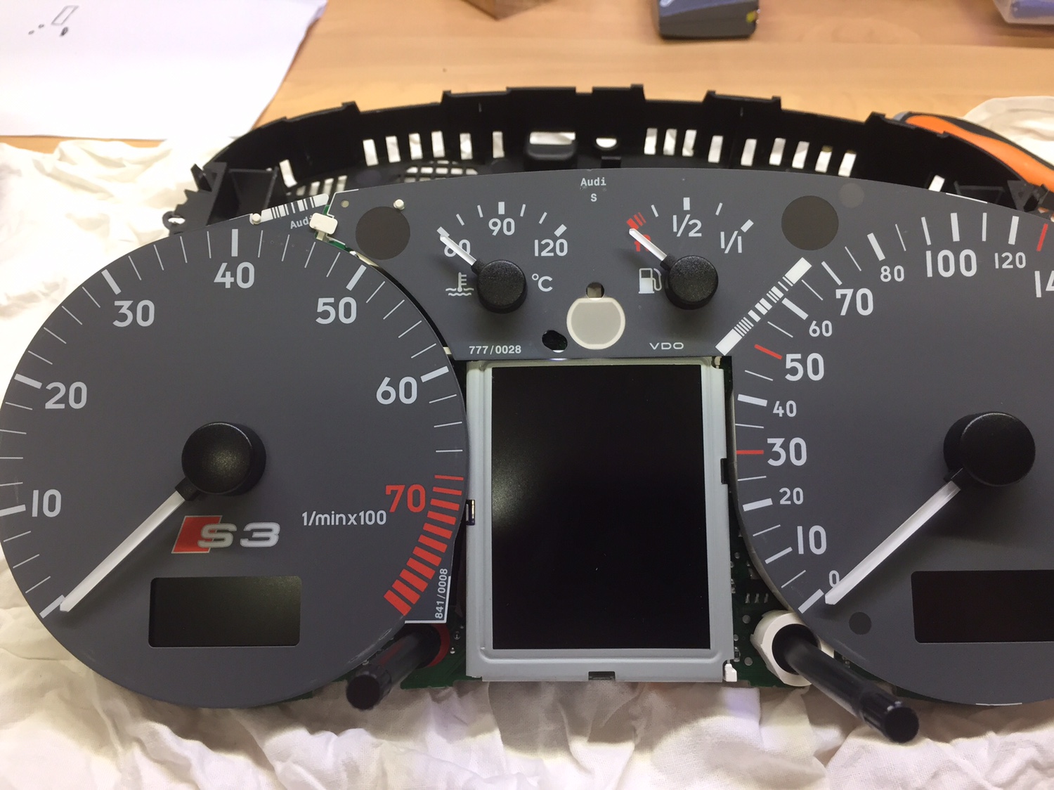

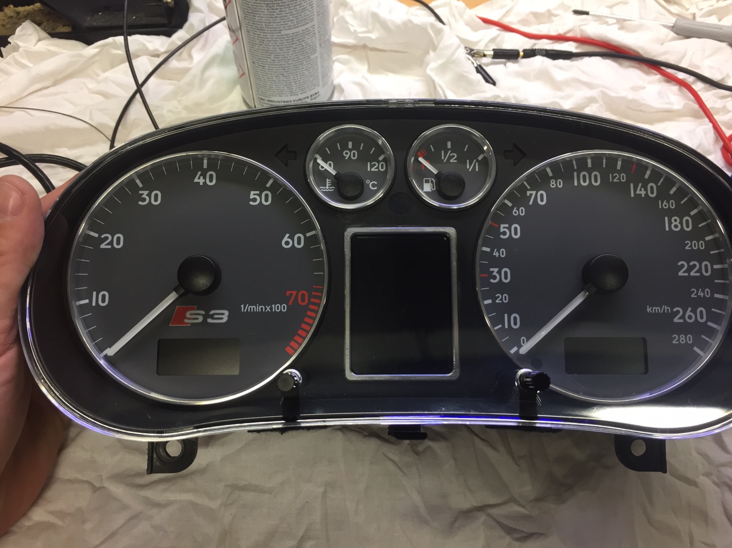

Autrement depuis qu'il fait chaud j'ai remarquer que mon compteur de vitesse monte en saccade de 20 km/h à 90km/h environ

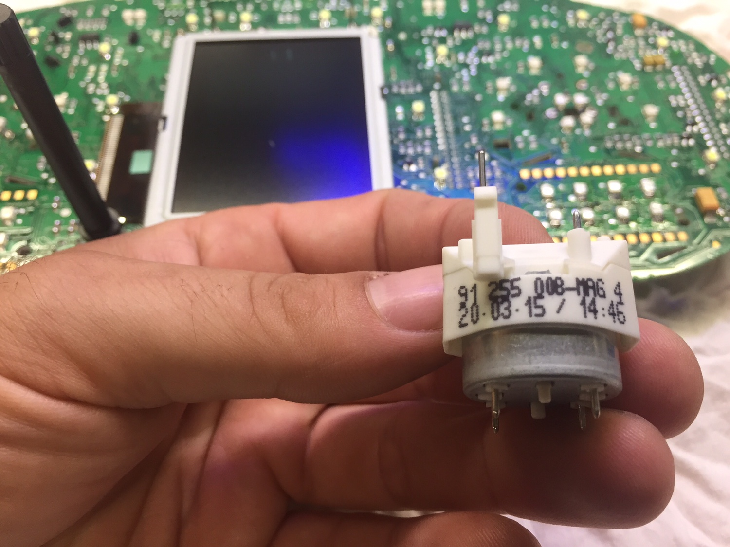

Donc démontage du compteur, ouverture de celui ci et remplacement du micromoteur ....
À gauche l'ancien et à droite le nouveau (ref 91 255 008 pour n'importe qu'elle aiguille du compteur VDO)
Test de la bonne mise en place des aiguilles avec VAGCOM
