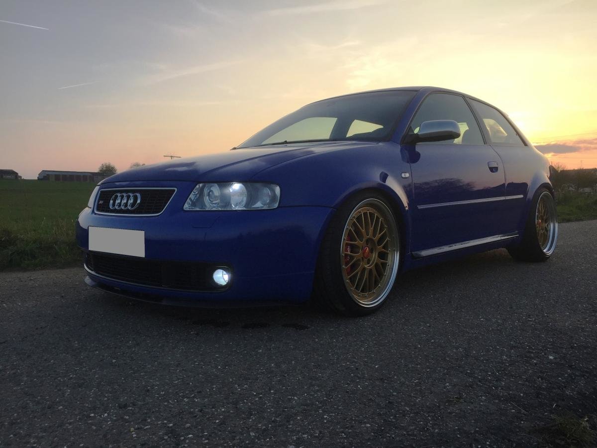

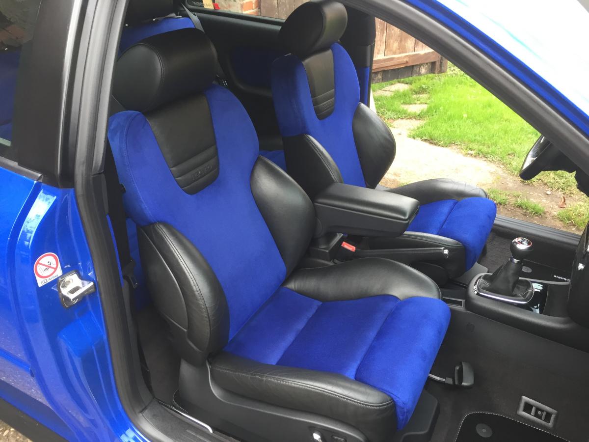

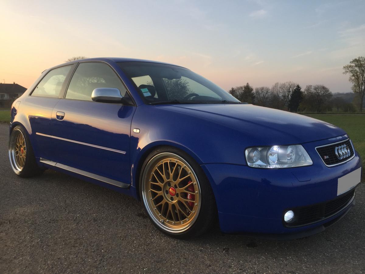

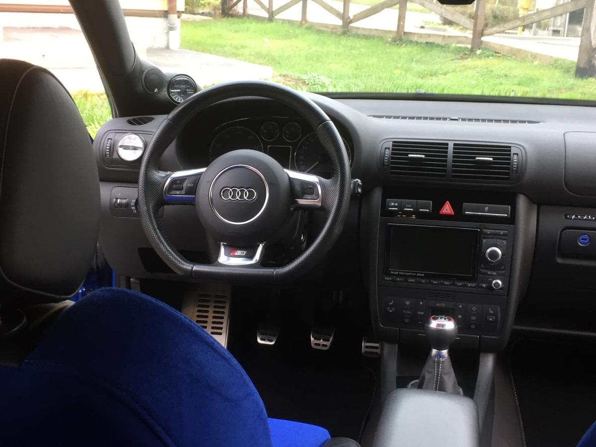

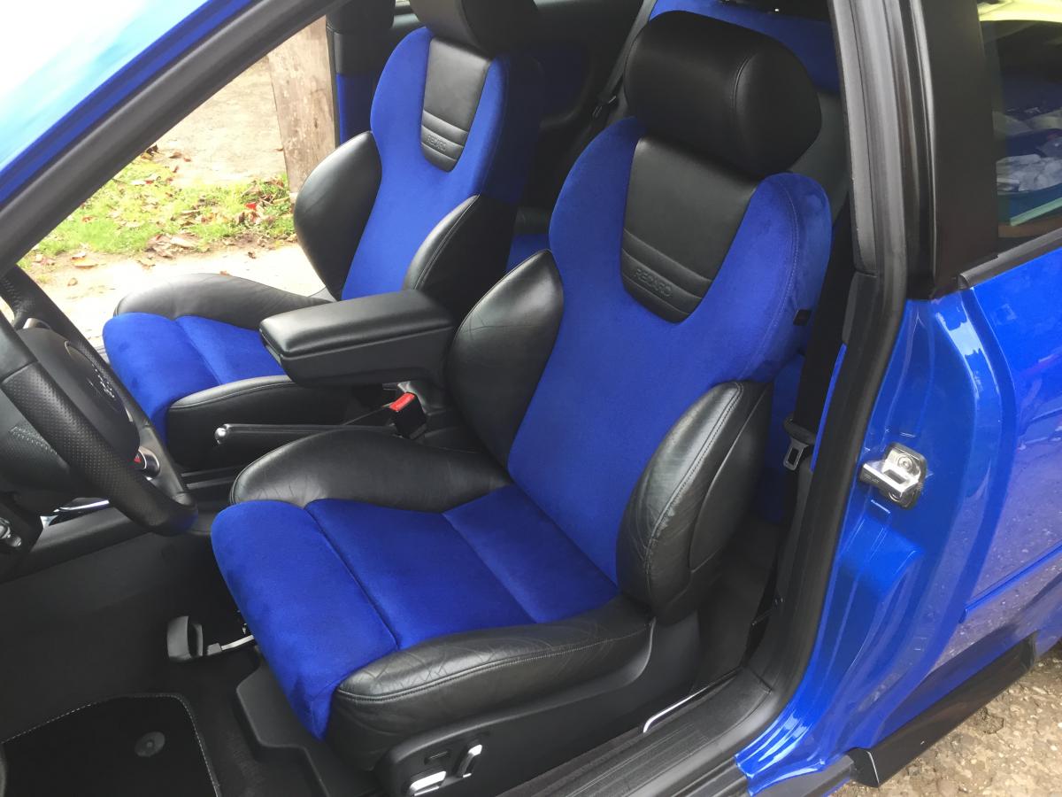

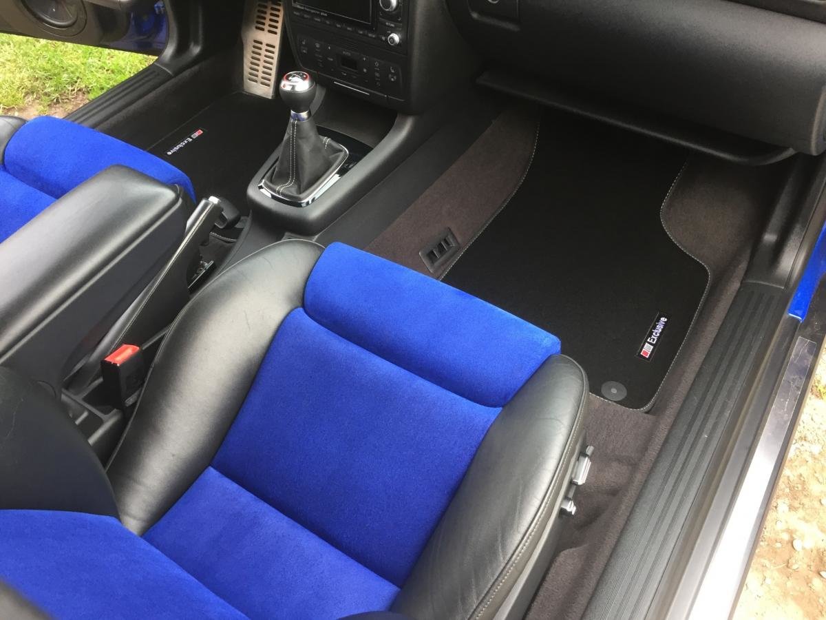

en attendant de remplacé ma pompe a essence, aujourd’hui j'ai fait un nettoyage complet de la S.
intérieur complet avec traitement des cuirs et de l'alcantara, et extérieur simple lavage ...
quelques photos

2-3 fois je suis monté dedans, j'avais hésité à me déchausser
Envoyé de mon VIE-L09 en utilisant Tapatalk
D'ailleurs il est en chaussettes sur un des photos!
yes bien vue....
j'ai fait exprès, je me disait bien que quelqu'un allait le remarquer :moto: :moto:
