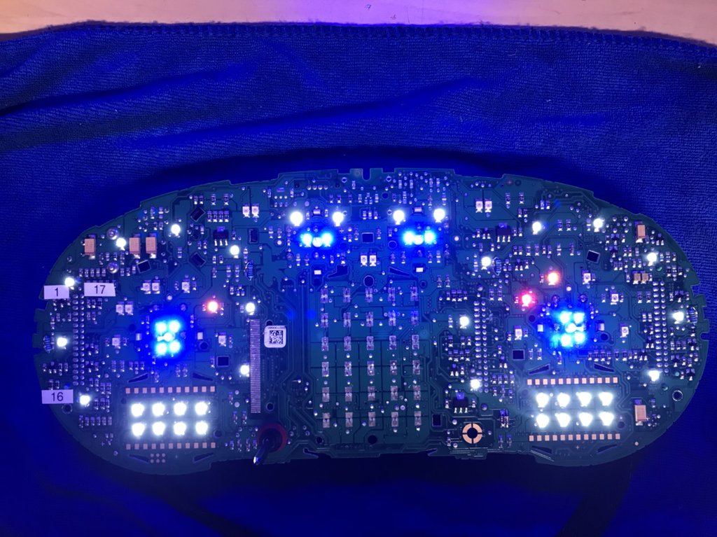

Avant d’attaquer je modifie encore l’éclairage rouge qu’il me restait
Mais faut jouer avec les résistances !!!
Ensuite je soude tout pour le LCD

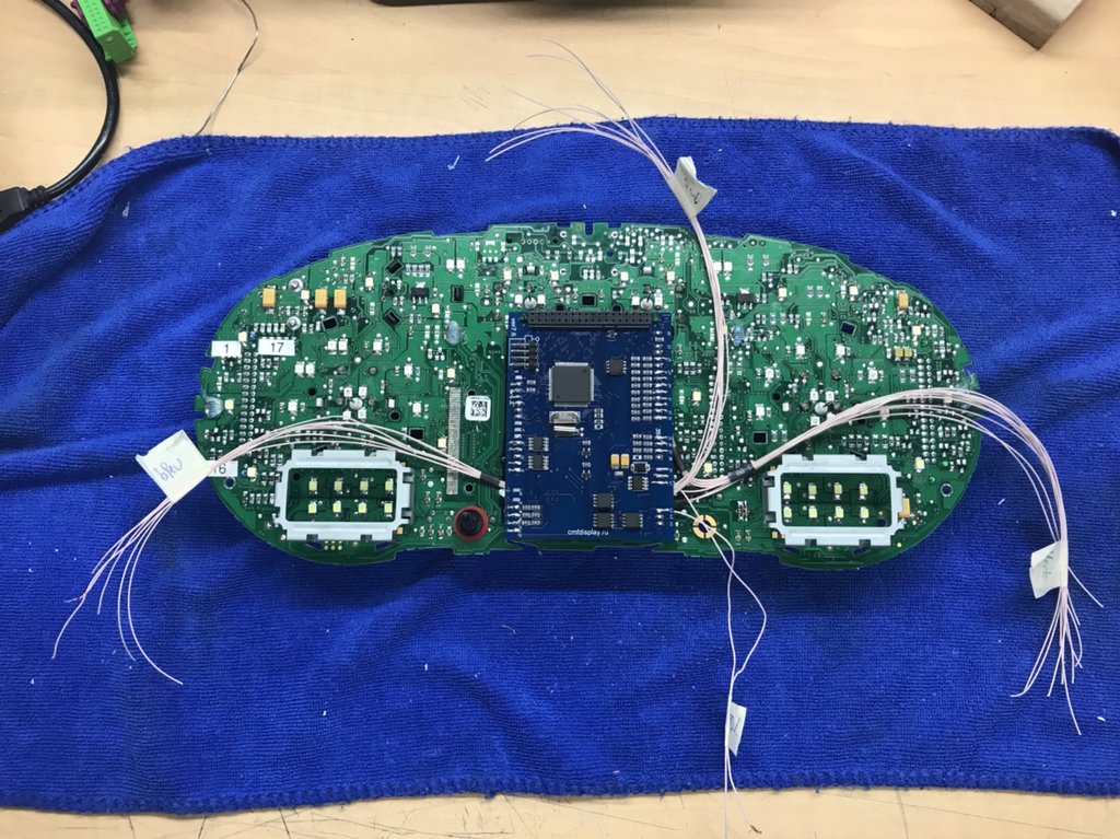

je viens de re-regarder les instructions de montage et en fait c'est moins casse couille que de changer le LCD OEM :AP-Smiles_u1F602:

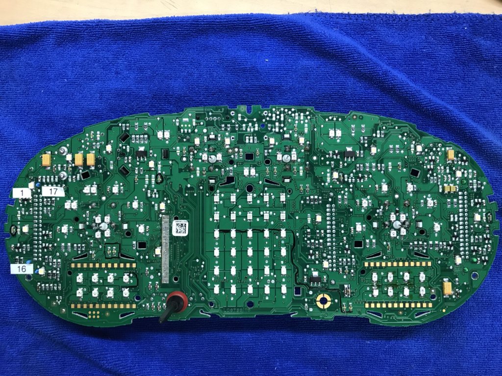

Alors je l’ai préparer pour monter le 3DColorMFD
Du coup tout sera blanc et bleu
Plus de rouge

En tout cas j’ai récolter toutes les infos et tout traduit en français .....
au vu des instructions ça me paraît plus simple que de changer un fis d'origine par contre faut être méticuleux c'est sur mais je m'en fait pas pour toi, ça sera moins galère que les leds limite ;)
désolé j'ai pas pu répondre avant je taf sur la nouveauté ;) du coup ba non j'ai pas encore installé le logiciel, je suis sur liste d'attente pour le colorMFD pour le moment lol
Cedric moi aussi je devait attendre pour le MFD
Ensuite niveau soudure c’est kif kif avec les leds
Je dirais le plus compliquer est de bien passer le faisceau, tout en le collant à la colle chaude (je préfère avec les vibrations )
Logiquement ce week end j’ai finit l’es soudures
Mais je préfère ne pas m’avancer et bosser tranquillement
