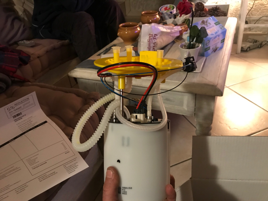

C’est la fameuse pompe de rs6 C6 ?
Faut l’adapter, car elle est plus petite en diamètre , à se que soldjah m’as dit .
Cest la même que le lien que tu avais poster après sur oscaro tu en a une à 4bar comme la rs6 mais pour s3 regarde
https://www.oscaro.com/unite-d-injection-de-carburant-vdo-228-233-005-009z-4404696-1382-p
Le lien que j’avais mis était celle de rs6 c5
D’après soldjah mieux vaut prendre celle de C6
https://m.piecesauto24.com/vdo/1736396
Je suis entrain de me perdre avec toute ces pompes à essence
Se qui est sûre c’est que je doit changer ma pompe et du coup passer sur une qui débite plus, et qui peux me permettre de passer à l’E85 plus tard

moi j’ai commander la c6 elle arrive demain normalement j’avais pris la c5 mais Cedric m’a dit que c’était pas la bonne dc remboursement et demain elle arrive enfin mdrrr
Tien géo sûr oscaro elle est aussi dispo je lai comander
https://www.oscaro.com/unite-d-injection-de-carburant-vdo-228-233-002-007z-4404689-1382-p
salut Jonny je vois que du coup tu est de Lyon je suis juste à coter dc si un jour tu fait une sorti ou autre entre s ou autre je suis partant au plaisir de partager nos avis et passion merci d’avance et Clém par la même occasion à plus ..
Rs6 c6 les gars, la C5 ne va pas, elle n'as pas d'arrivée pour le 2eme reservoir

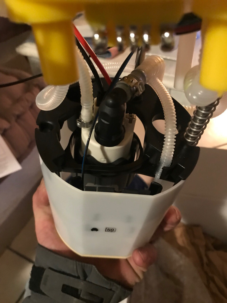

Ça yest elle est là ff954c774a11a191d961e2ced9fcaf5b.jpg8dd3945de09a568cdeaea0a965fc337f.jpg

Compatible e85 celle ci
Ça changera des saloperie de DW
Taro sans indiscrétion
Salut les gars,
C'est celle que Baptiste a monté sur mon TT ! Il vous l'expliquera mieux que moi mais de mémoire il a modifiés quelques trucs pour qu'elle se mette bien dans le panier d'origine et a soudé 2/3 fils aussi !
Je roule à l'E85 avec depuis peu ! Des détails à peaufiner sur la gestion mais sinon RAS au niveau de la pompe ! Je vais aller en fin de réservoir à partir de quel moment ça déjauge (ça l'a fait une fois avec Baptiste lors des tests).
Une autre bonne nouvelle : elle est très discrète, on ne l'entend quasiment pas...
Concernant le prix, 220€ de mémoire !
Bonne soirée.
Loïc
Celle de baptiste ont est pas sure que ça soit celle de rs6 C6
Justement en parlent avec Cedric c’est bien une pompe de rs6 qu’il a, mais de qu’elle modèle ?!?!? Ça c’est l’énigme
