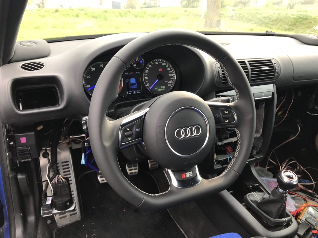

Très peu de kilomètres effectué avec en 1 an,
Mais j’ai changer mon volant, j’avais un méplat de Sline, j’ai mis un méplat de RS (jantes plus large)
Désolé pour le bordel, j’étais en pleins câblage .
Ensuite j’ai finalisé la mise à jour du 3DCOLORMFD...
Une petite vidéo pour vous montrez de se qu’il est capable

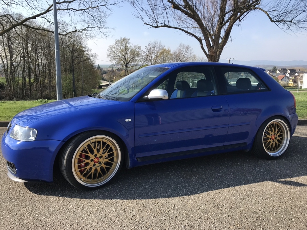

Et pour terminé une petite photo de la S
Voilou, d’autres modifs sont en cours
Toujours aussi belle la S Géo et que dire de la modif fini de l écran quel modernité et sa permet de gérer et surveiller sublime
Merci
Oui le 3DColorMFD a beaucoup de fonctionnalités
Du coup mon mano de température d’huile, je l’ai supprimer, mon mano de pression de turbo je l’ai garder, mais pris un modèle avec capteur électronique
Et forcément avec éclairage modifier
T’en as fait quoi du coup de ton ancien volant ? Et c’est sure que tout en bleu ça unifie l’ensemble tu peux pas faire mieux mec c’est toujours d’actualité de te confier le montage complet pour la modif de du 3Dcolor moyennant argent ???
Mon ancien volant a méplat, est chez moi, mais réserver pour filou ..
En parlant de lui, il sera le prochain sur la liste, pour le montage du 3DCOLORMFD
Faut que je l’appelle le filou ça fait un moment que je l’ai pas eu au téléphone il m’en avait déjà parlé à l’époque qu’il envisagerait de te le faire faire .... Je veux bien être le prochain a profiter de tes talents et à passer sur le billard ... (A l ocass Géo dit moi se qui faut pour faire le montage plus les liens et ton tarot par MP)
Filou était venue me voir l’été dernier, pour monter le RNSE et poser le câblage pour le volant multi
Une tuerie cet écran !!! Quel coup de jeune :AP-Smiles_u1F60E:
Pour la température d’huile, tu as réussi à rajouter une sonde et faire remonter à ton MFD ?
Pour la température d’huile, le 3DCOLORMFD prend les infos via le CANBUS moteur
Tout comme la température de l’admission etc..

Le compteur est superbe avec le MFD! Je me permettrais un toute petite critique sur l'éclairage du compteur kilométrique et horloge qui parait "passé" comparé aux aiguilles. Ca reste un détail mais comme tu aimes les détails!!! AP-Smiles_u1F61C.png
Merci
Oui l’eclairage des deux petit écrans, j’en suis pas trop satisfait
Mais pas le choix, c’est les cristaux liquide qui donne cette effet
Le rétro éclairage est avec des leds blanche
Oui, je comprends. J'avais fait ça sur ma 306 s16 à l'époque... le problème était le même.
Et avec des LEDs Bleues?
Je sais pas se que ça donnerais avec des leds bleue
A voir
