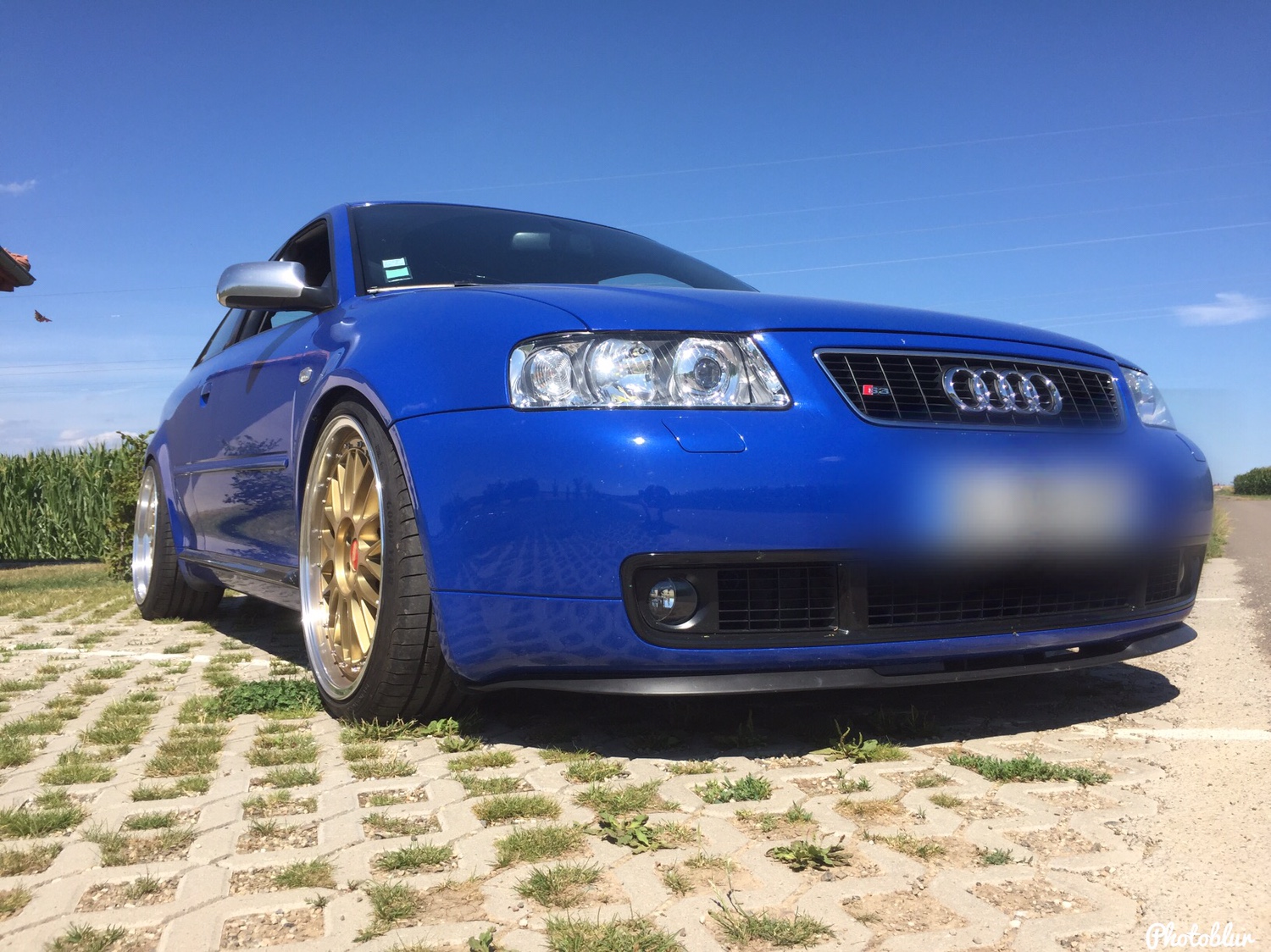

Au début ma pompe dechargeait, je tournais à 13.5-14 d'afr sans casse, sans egt de fous. Des pleines charges j'en fais tous les jours et toutes l'année :D (et de l'avance elle en a beaucoup par rapport au SP).

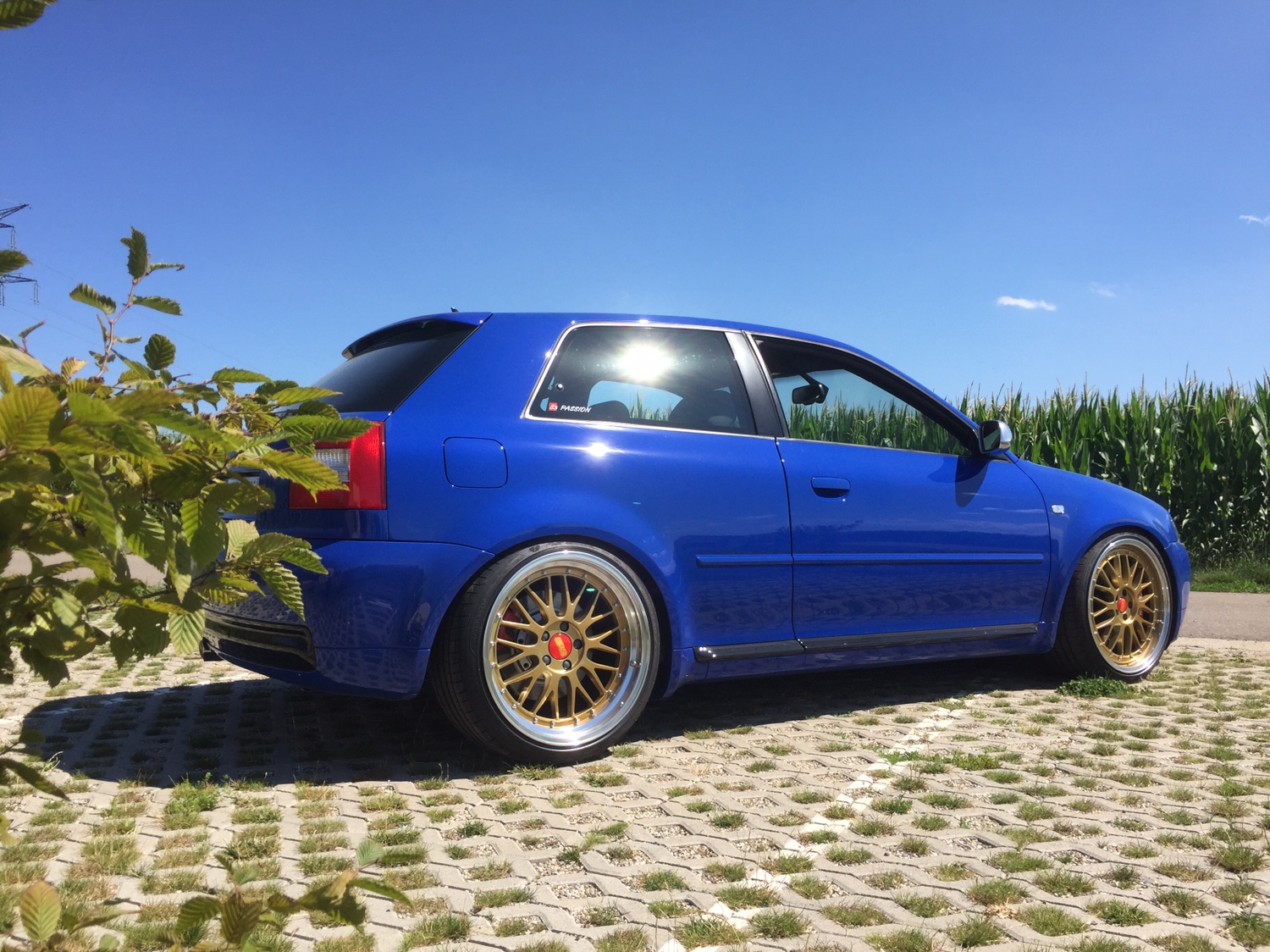

Magnifique géo
Très belle ta voiture Geoffrey, un peu absent pas bcp de temps , j'ia lu que tu voulais la vendre :malelovies:
Oui ellle est en vente
Mais je ne la brade pas non plus .
C'est mon petit bijoux et elle est top, et seul moi le sait ;-)
Magnifique géo
+1. Au top! :bien:
