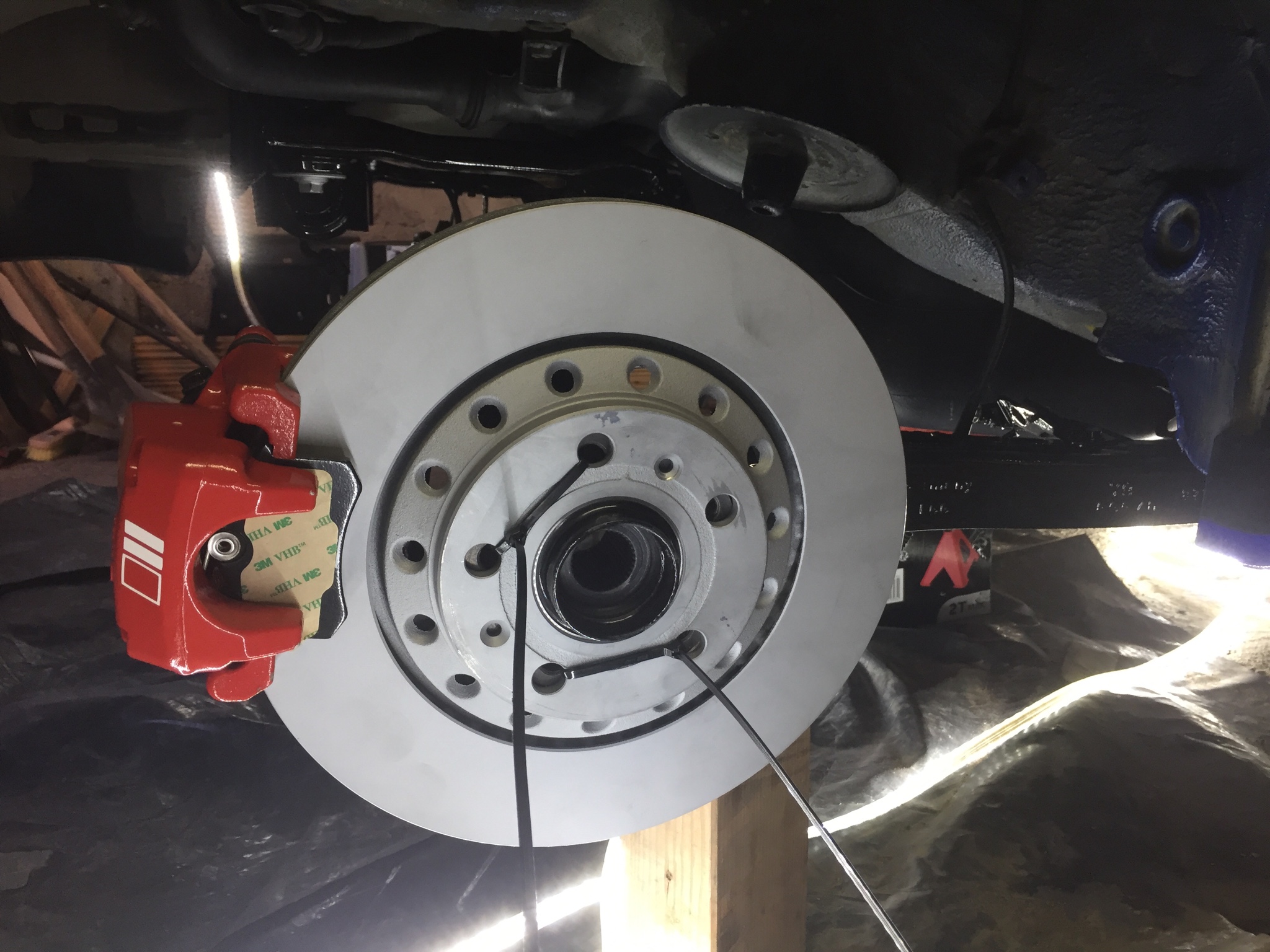

Bon les disques arrière de phaeton sont adaptés
C'est la roue qui risque de moins bien tenir :lol:
Mdr, du coup est ce que olivier a usiné aussi la piste du disque pour qu'elle soit à la largeur de la plaquette ?
olivier va m'usiner le disque justement en même temps qu'il va me faire le reperçage .
c'est pour mesuré que j'ai monté a blanc
