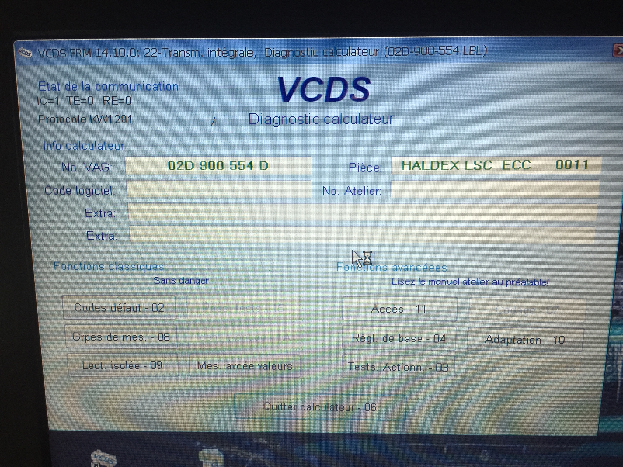

Alors j'ai tester mes deux calculateur haldex et les deux fonctionne .......
La différence entre les deux est simplement la référence qui termine par C pour celui d'origine sur ma S,
Et par D celui que j'ai acheter d'occasion qui devrait avoir 90000km
Celui de la S
Celui de TT
Celui de la TT a été fabriquée en 2005, donc je vais monte celui de la TT .

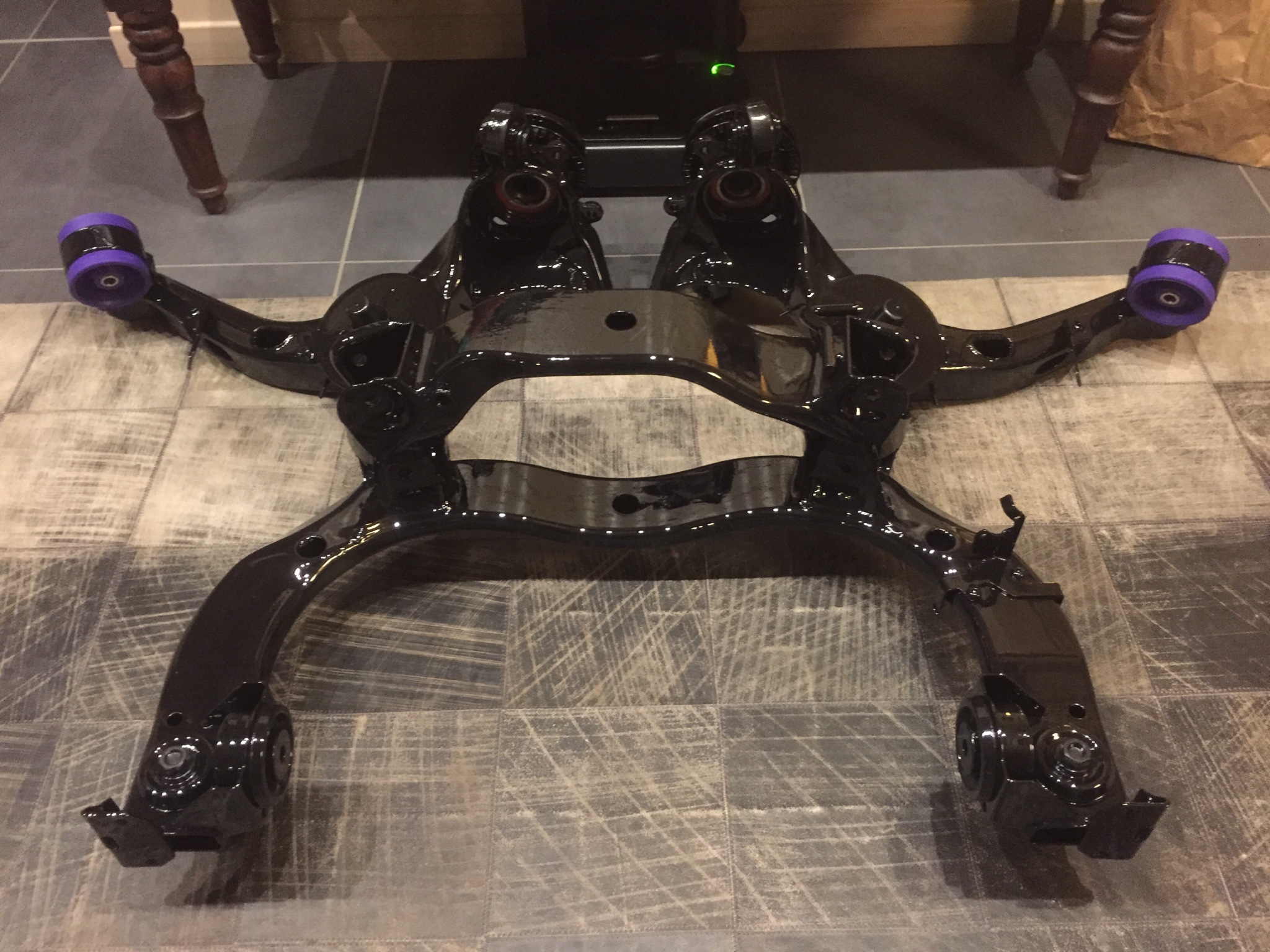

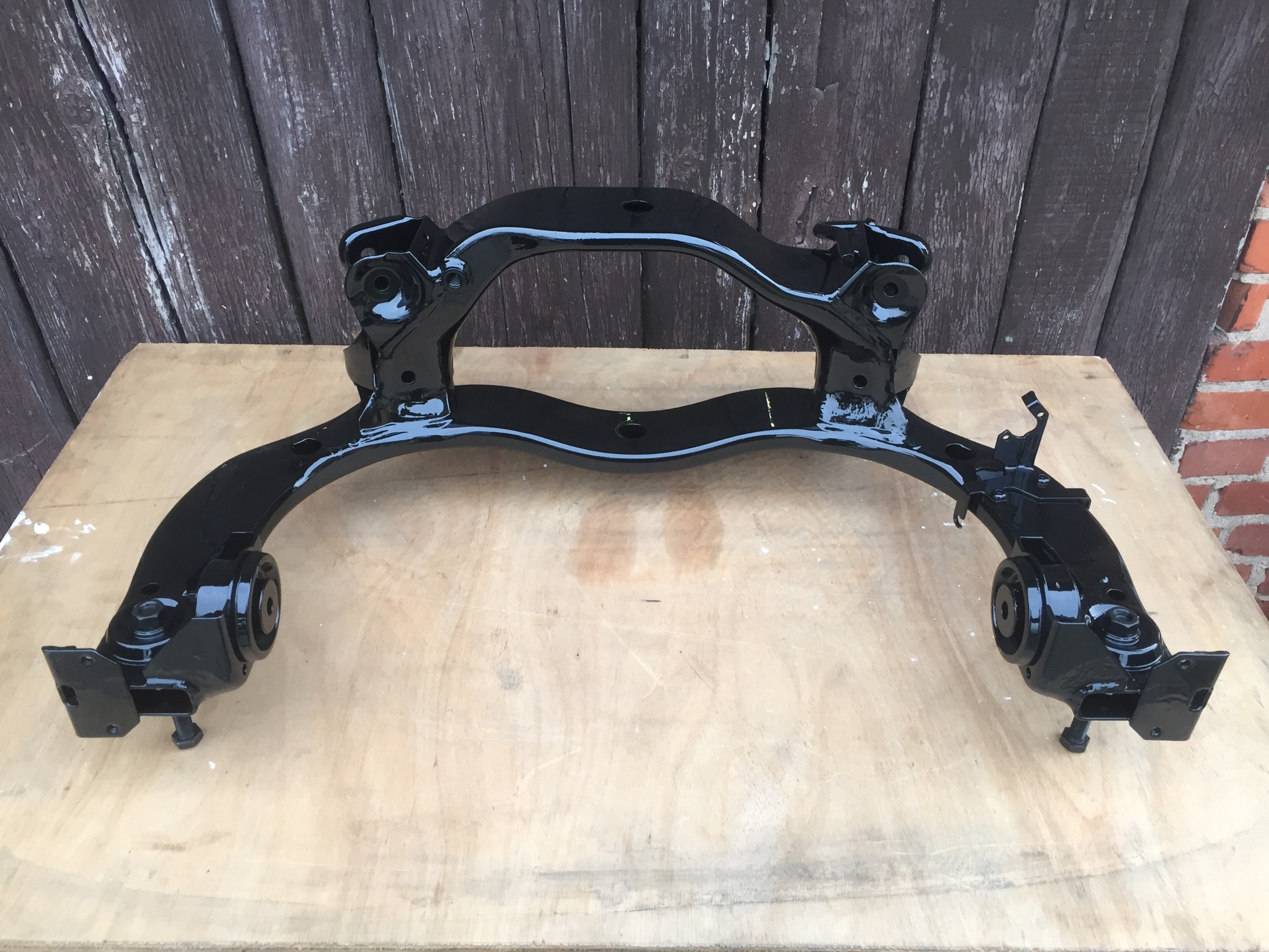

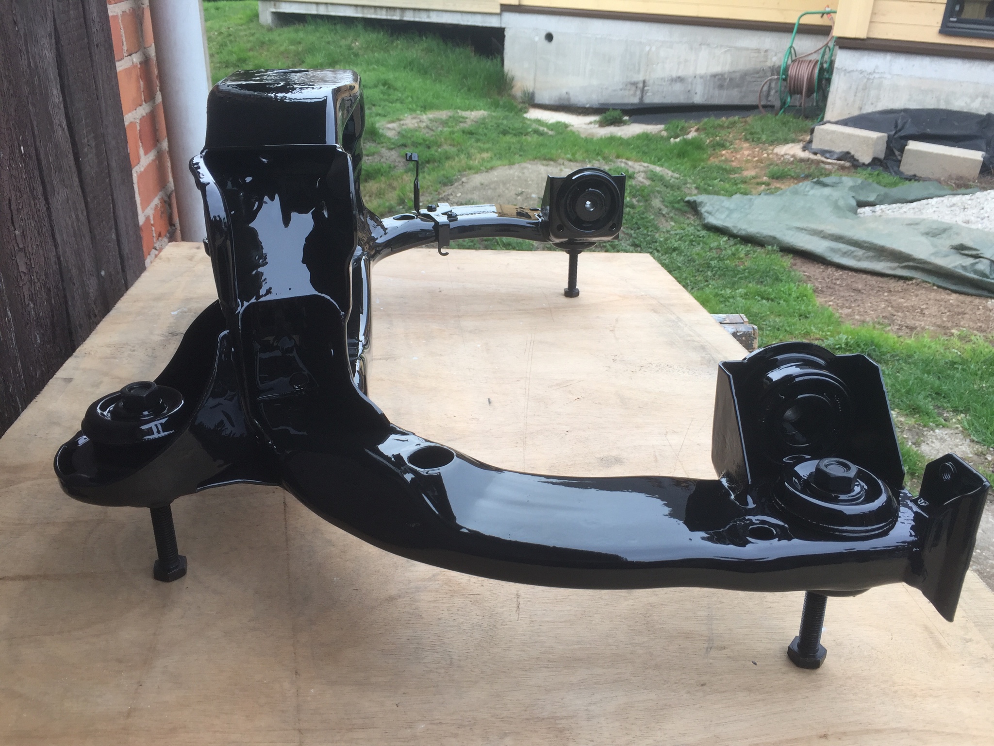

Aller de superbe pièces reçu ce soir
Attention ça brille
Au chaud sur le sol chauffant histoire de bien faire sécher à cœur la peinture
Vache :malelovies: :malelovies: :malelovies:
Faut les mettre en vitrine
