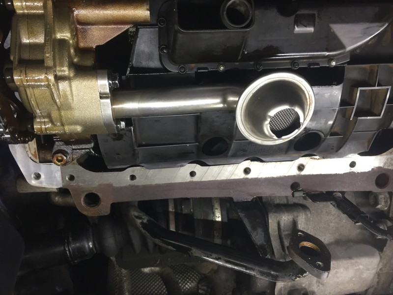

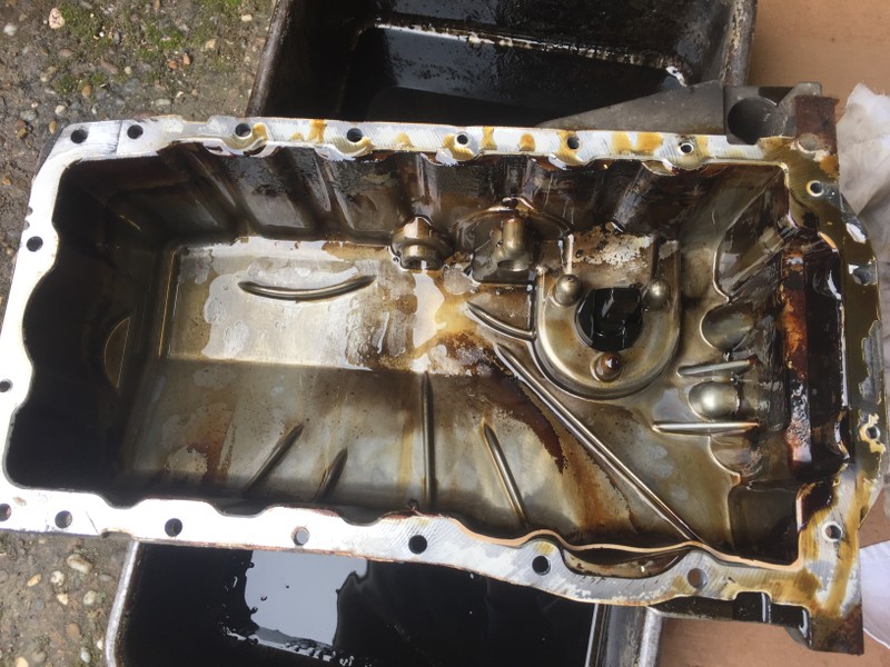

salut a tous,

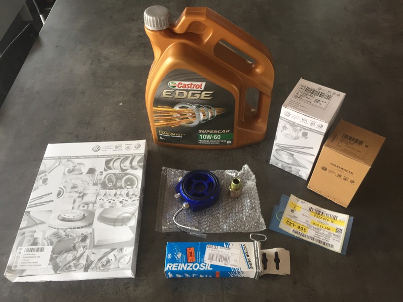

alors je vais vous faire un résumé de mon weekend sur la S.
donc vidange moteur avec tout les filtres, et changement de l'huile (j'étais en motul 300V 5W40) par la castrol supercar 10W60
j'ai donc profité de la vidange moteur pour faire deux trois truc, et notamment la dépose du carter d'huile pour nettoyé la crépine d'aspiration d'huile de la pompe a huile.

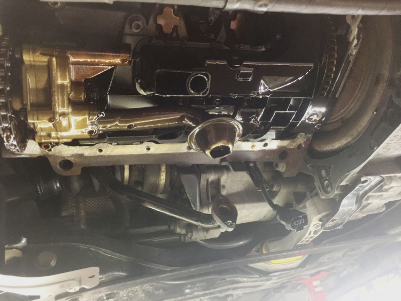

voici le carter tout juste déposé
ensuite une vue sur le bas moteur

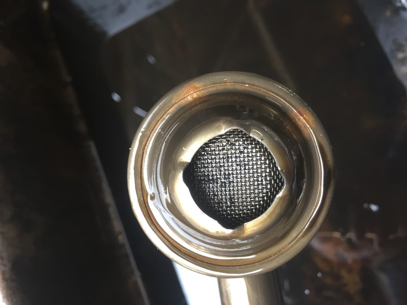

la fameuse crépine (pas vraiment sale)

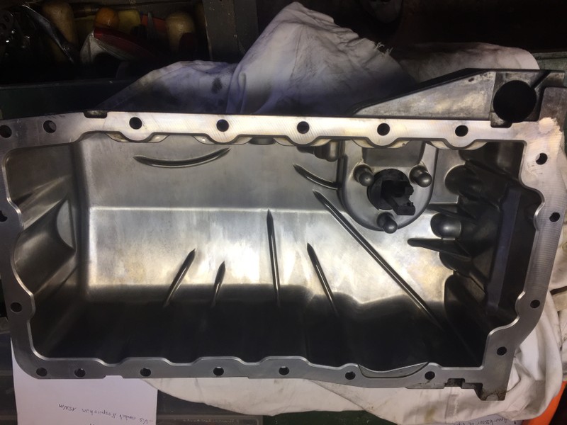

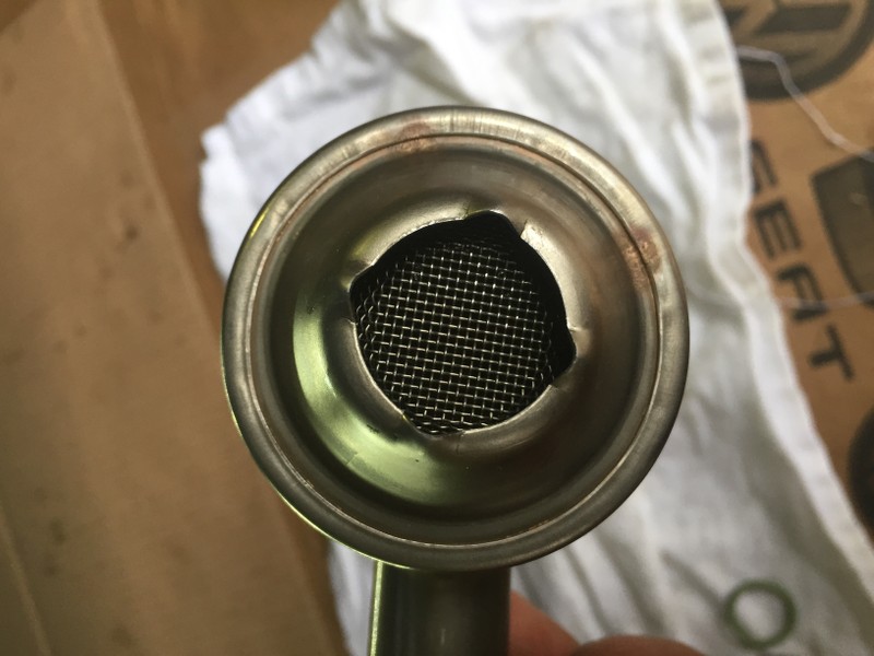

après nettoyage
le carter nettoyé a l'essence et a la paille de fer

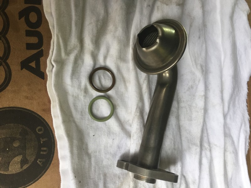

la crépine nettoyé et remontée avec un nouveau joint

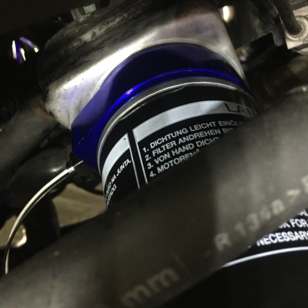

j'ai aussi montée la plaque sandwich pour y branché la sonde de température d'huile de mon mano de temp. d'huile

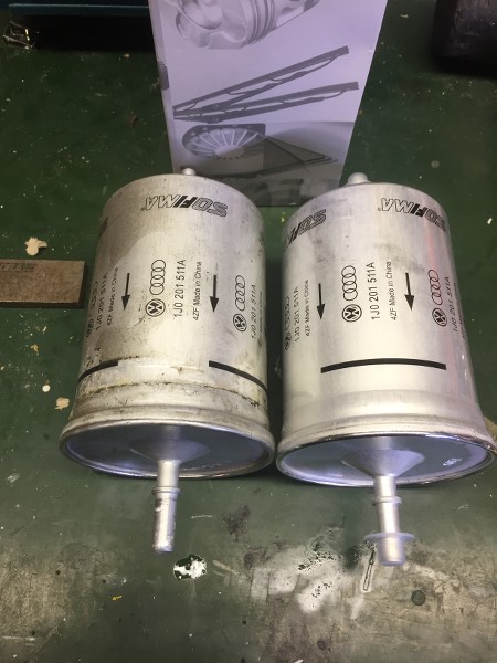

filtre a essence remplacer alors qu'il avait tout juste 10000 kms

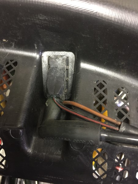

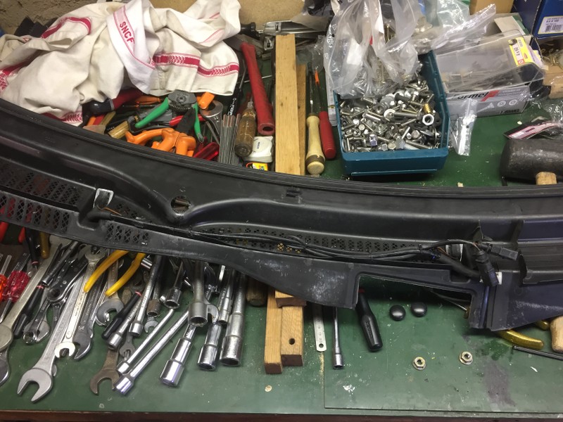

et pour terminer, lorsque j'ai démonter la baie de pare brise pour passer le faisceau de la sonde de température d'huile,
j'ai découvert une option sur ma S
les gicleurs de lave glace chauffant
a super, sa été pour le joint de carter alors ?
top les buses chauffantes, c'est le pack hiver de souvenir non ? rétro dégivrant, serrures aussi, siège chauffant.
ecoute oui ça a été pour le joint e carter
je n'ai pas les sièges chauffant moi
Beau travail Geo ,comme d'hab.Pour les buses,c'est le pack hiver 2,donc tu as aussi la serrure dégivrante porte conducteur. Comme moi.
Possible pour la serrure ...
Mais vue que j'ai déjà remplacer le mécanisme de serrure côté conducteur, j'avais rien vue de spécial .
Bref une petite option qui ne me servira pas 😂😂😂😂
C'est quoi la différence entre la castrol supercar 10w60 et la edge 10w60? Car j'ai la edge moi je connaissais pas la supercar
La supercar viens juste de sortir,donc c'est la mise à jour.
Je sais pas la différence en la supercar et l'autre ....
Mais romain m'as convaincu...;-)
oui voila y avais deux pack hiver.
Je connais plutot bien les S3 à force.
Je ne savait pas que en 2002 il y avait deja les gicleurs et serrures chauffant 😱😱😱
On en apprend tous les jours, c'est même plus vieux: Mon Vé houite est de 2000 et l'avait déjà... ;)
Bien le nettoyage géo. C'était plutôt très propre. C'est bon signe.
Je pensais que les gicleurs chauffants étaient de série sur nos A3/S3... :lol: Je les ai aussi sur mon A3 de 2000, alors que je n'ai ni sièges chauffants, ni rétros dégivrants. ;) D'ailleurs, j'aurais préféré avoir les rétros dégivrants à la place des gicleurs chauffants mais bon...
Beau boulot en tout cas ! Tu as attendu combien de temps entre le moment où t'as fait le joint et le moment où t'as mis l'huile ?
Encore et toujours du boulot de Nikel !!
Sa fait plaisir de voir que la jumelle va bien... :) :)
@ piston
Tu as attendu combien de temps entre le moment où t'as fait le joint et le moment où t'as mis l'huile ? 30 minutes indique
merci cedric :moto: :moto:
oui normalement 30 minutes ca suffit par contre je crois qu'il faut attendre un peu avant de redémarrer pour pas que le joint chauffe
