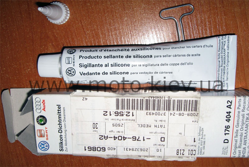

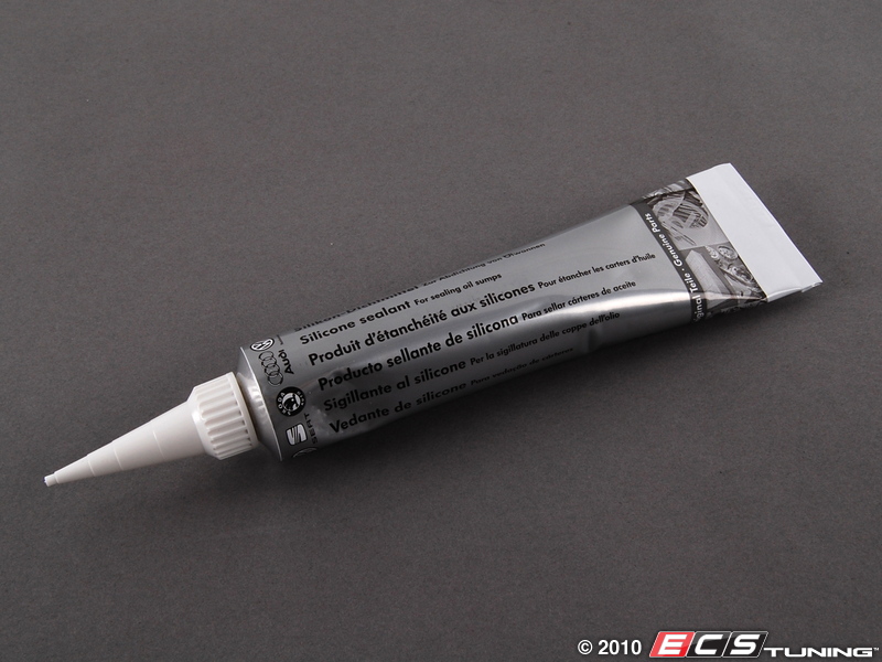

Et donc vous me conseiller quoi comme produit de scellement pour l'étanchéité du carter d'huile ?

Produit loctite je peux en avoir au taf.
Mais je me demande sur un silicone PU de loctite ferait l'affaire ? Sur à cause de la température .
Autrement je pense que 50ml devrait largement suffit pour un carter non ? Si je prend la loctite 518
50ml de Loctite 518, t'en aura assez pour le carter. Faut vraiment faire un tout petit cordon. Avec la seringue, je trouve que c'est plus facile à doser.
Pour le silicone PU, faut pouvoir le redémonter après. Parce que pour coller, le PU çà colle!

Tu as une ref audi,regarde à tout hasard si elle correspond à la meme qu'indique audi au montage du joint cache culbuteurs.
Justement c'était la ref Que audi préconise pour le montage du cache culbuteur ...
Je peux faire un petit tuto, mais je doit encore mettre les photos sur le tuto de vidange le LDR qu'un membre m'as envoyé semaine dernière
Mais bon apres si vous me dites que la loctite 518 est mieux je prend la loctite ;-)
Mieux psychologique peut etre,mais si audi monte celle ci,je n'irai pas chercher plus loin.Perso je mettrai ton silicone.
