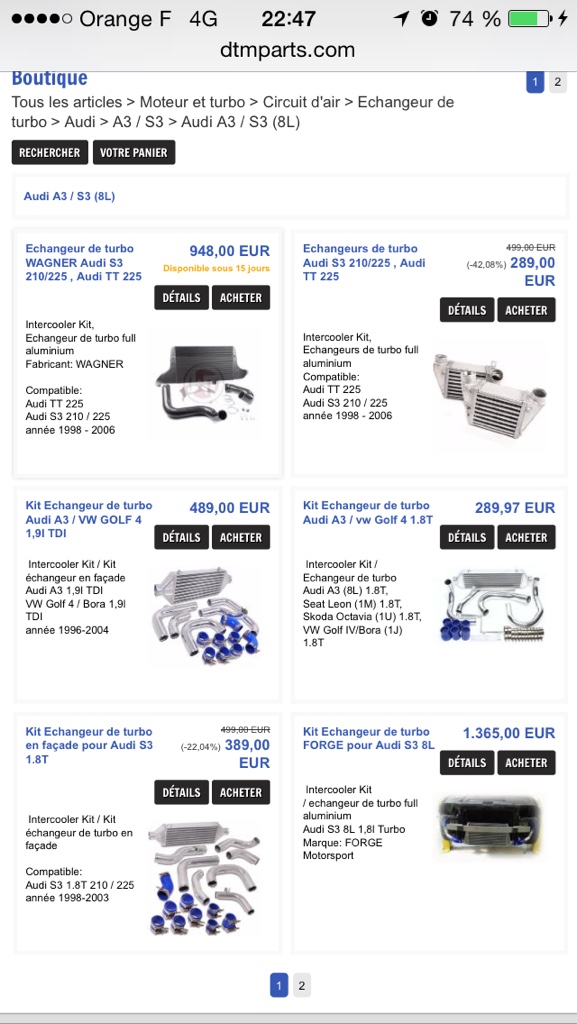

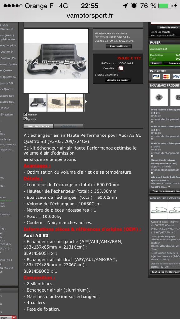

Autrement les amis dites moi, un échangeur frontal pour nos S3 avec turbo OEM vous me conseiller quoi ? A savoir que le Wagner ne m'intéresse pas ....
Le volume des deux échangeurs OEM est de 5 litres environ ....
Donc j'aimerais trouver a peut prêt le même volume en frontal .
Car j'ai l'intention de modifier ma boîte à air pour y mettre une arriver d'air frais et pas LA même occasion une arriver d'air forcer pour le freinage avant ....
Donc les deux échangeurs doivent être supprimés.
En échangeur tu as le forge, le HG. Mais pourquoi le Wagner ne t'intéresse pas ?
Le Wagner est tout simplement trop chère et en plus il a le double de volume
J'ai pas envie d'avoir du lag....
Celui a 389 € en bas à gauche sur le deuxième lien devrais te convenir en litrage et en prix un peu comme le premier montage que le père Yannick avait fait
j'ai celui a 389 mais juste prix l'échangeur pour le piping je l'ai fait moi meme en inox
Jai le Wagner et quand j'avais ma carto a 270cv j'avais aucun lag et un pote la sur s3 avec carto à 255cv et aucun lag non plus. Apres c'est vrai qu'il coûte une couille
Il y a le HG qui est pas mal aussi et plug and play.

Apres en ce qui concerne l'échangeur je vais me renseigner pour avoir plus d'information sur certain et je te tiens au courant Geoff
Tu as le Airtec qui a l'air vraiment bien geo. Pour 300€ de moins que le wagner
