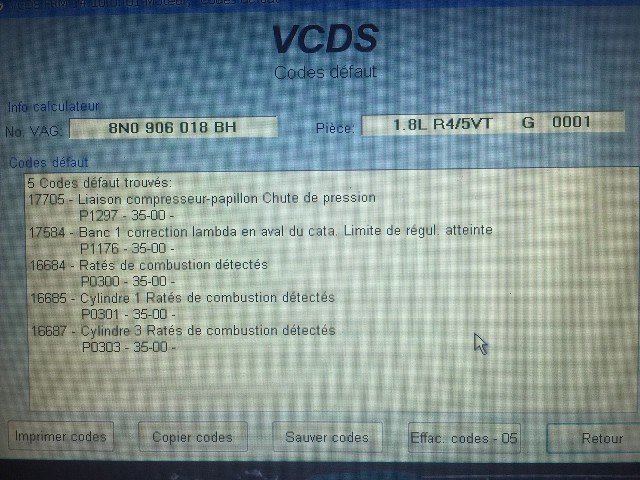

donc voici les codes défauts remontés (pour moi le premier est le fautif):

Quand tu efface tes défauts, c'est toujours ces 5 la qui remonte ?

regarde ton canal 32 ;)

Le défaut qui remonte toujours c'est celui du papillon ....

ta lambda est en limite de régulation atteinte, ce qui veux dire qu'elle est au bout de ce qu'elle peut corriger, elle doit enrichir a donf d'ou le fait que je te demande le canal 32 ;)
alors y'a 2 possibilité la lambda dans le sac, disons qu'elle a un paquet de bornes donc possible, si elle enrichie a bloc a tord ça peut créer tes soucis de combustion et les retours par contre le défaut compresseur/papillon ça l'explique pas
si tu as un souci de papillon ça expliquerais la régule lambda a bloc, si il reste pas bien fermé (add dans ton canal 32), tes ratés de combustion car ça enrichie forcément et ta perte de pression compresseur/papillon + ton ralenti instable...en gros comme si qu'il se détalonné sans cesse

LA lambda qui sort en défaut est celle après cata, vue que je suis decata (avec un Celtic) elle ressort régulièrement ...
Et la lambda après cata n'as pas 5000 km ...
LA lambda sortie turbo par contre jamais remplacer .....
Par contre le papillon j'ai quand même un sérieux doute ...
Du coup je pense faire les deux, car c'est bien eux qui gère le richesse (essence et air)

non ta sonde en aval c'est la première, la seul qui régule de toute façon, la deuxième ça serait
17526 - Banc 1-sonde 2 circuit électrique de chauffage Coupure
P1118 - 35-00 -
17522 - Banc 1 sonde 2 Résistance interne trop grande
P1114 - 35-00 -
moi honnêtement je pencherais plus pour le papillon ;)
Ok pour le papillon
Mais hôte moi d'un doute , la sonde en aval c'est bien celle après le cata (quand tu en a un ) ?
ba écouté je dirais comme vous dans le sens littéral du therme mais le défaut colle pas avec la sonde après cata, correction et limite de régulation ça peut que être celle avant cata vu que l'autre régule rien ;)
édit après vérification du code défaut c'est bien celle après cata donc rien d'alarmant sur ce défaut ;) du coup ça voudrait juste dire que la régulation du cata est pas bonne, normal jusque là :icon_lol: j'ai toujours eu les défaut cité au dessus quand je l'avais pas désactivé
