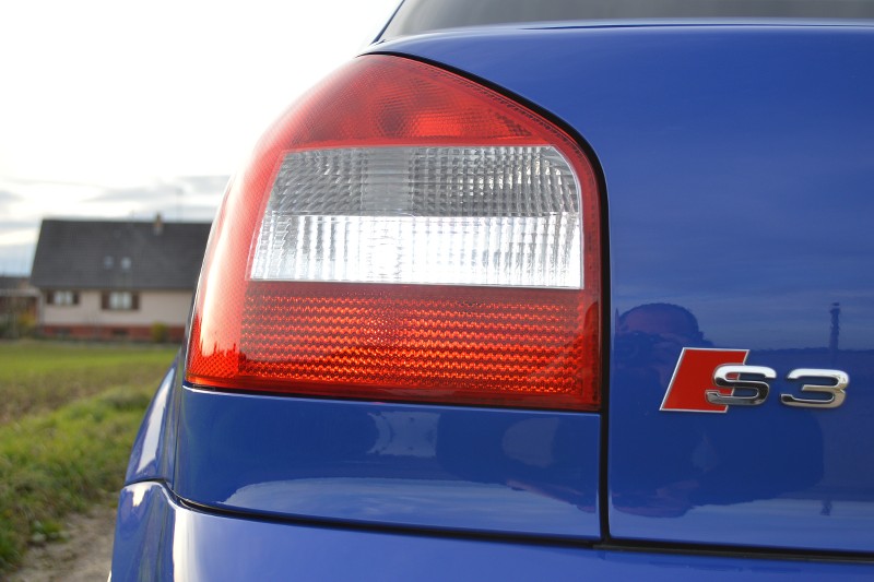

Ça faisait longtemps que je voulais faire les clignotant et les feux de recul à leds
ET LA franchement je ne suis pas déçu, ça éclaire bien plus que les ampoules classique ...
J'avais regarder pour mettre les feux arrière a led aussi mais je n'avais pas chercher plus que ça. C'est surement quelque chose que je ferais plus tard, j'aime beaucoup.
Bien joué ;)
Oui j'ai pris chez ledperf
Par contre il faut prendre les résistances pour pas que ça clignote plus rapidement avec les leds ......
Tu as mis quoi comme valeur de resistance ?
J ai deja les feux de recul je pensais pas autant pour les clignos
Bien geo, puis les LED c'est quand même mieux, sa consomme moins et sa chauffe pas :-D
Belle Modif !
J'avais déjà essayer sur mon tdi les clignotants led mais j'avais pas de résistance ^^
sans résistances les clignotant clignote plus vite (forcement)
je vais faire aussi l'avant.
en tout cas ça eclaire bien mieux avec les leds, donc c'est aussi mieux a l'usage, car on te vois te plus loin (sécurité) :petard: :petard:

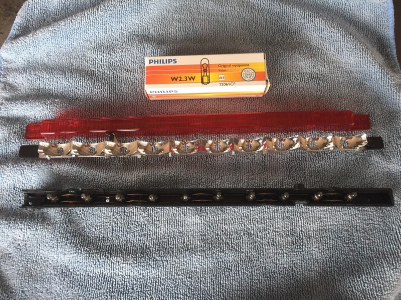

remplacement des ampoules de 3ème feux de stop (3.99€ les 10 ampoules :icon_biggrin: )

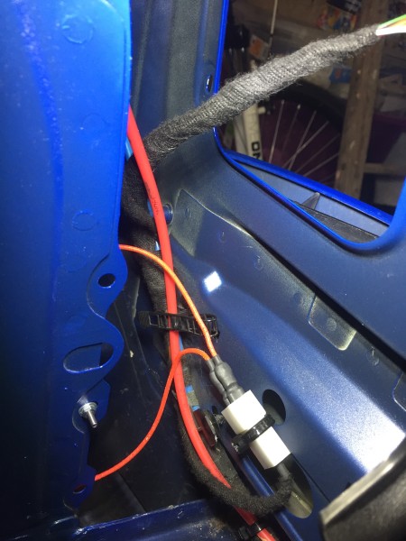

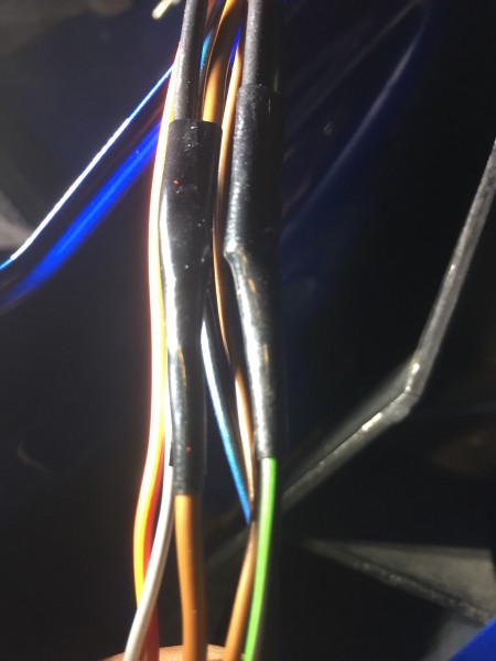

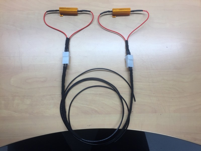

ensuite mise en place des résistances pour mes clignotants arrière a leds
resistance de 6ohms/50W par ampoule, j'ai fait une modif en y rajoutant un connecteur par résistance histoire de pouvoir remettre des ampoules classique si jamais

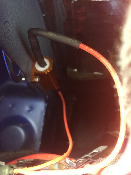

ensuite la résistance fixé sur le chassis, loin de toute source qui ne supporte pas la chaleur et mise en place de scotch alu "par chaleur" sur l'isolation
( elle chauffe pas mal les résistances)

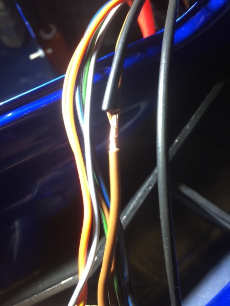

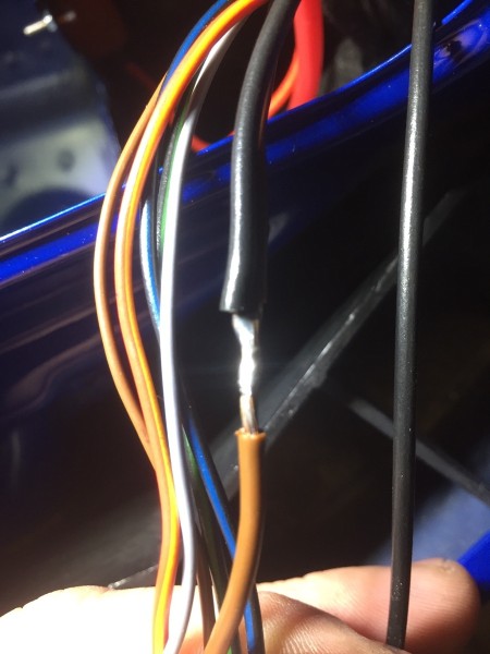

ensuite le câblage des résistances, simplement a mettre en parallèle de l'alimentation de l'ampoule du clignotant
pour cela j'ai fait une épissure sur les deux fils ou je vais raccordé la résistance
ensuite je dénude et j'enroule le premier fil de la résistance sur l'epissure
et je soude le tout ensemble
ensuite pour isolé un petit morceau de scotch d'électricien
ensuite je referme le faisceau avec du scotch tissus pour un résultat OEM

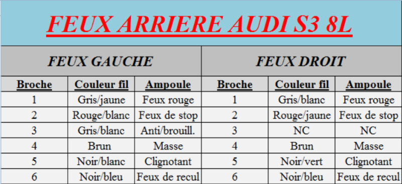

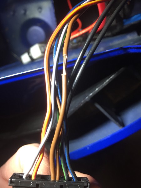

un petit tableau de correspondance fils/broche du connecteur des feux arrière
Cool merci pour le tuto.
C'est bisard on m'avait dit que les ampoules du troisième feux stop n'étaient pas remplaçable.

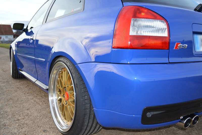

aller petit shoot du jour
Quel est belle, c'est impressionnant elle est neuve!!!
salut geo,
toujours aussi belle ;)
