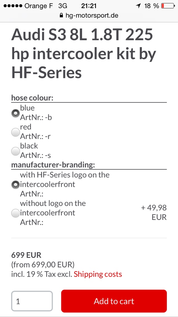

Salut Géo, j' ai monté le HG MOTORPOSRT, en montage stock K04 , super content du résultat, 0 LAG. LE HG fait 7L en volume
Un pote a monté le Wagner en K04, LAG de ouf ...
PLUS AND PLAY peut être sur S3, une belle galère sur TT 225 a cause du lave glace.
On a du se créer un tube de sural sur mesure pour le contourner.
Pas de budget précis
Si ça coûte trop chère je reste en échangeurs OEM c'est tout simple.....
Si je passe en frontale c'est uniquement pour virer les échangeurs d'origine, pour utiliser les deux arriver d'air pour refroidir les freins et faire une arriver d'air plus frais pour la BAA ...
Le préparateur ma clairement dit quand je me suis renseigné auprès de lui pour toi, le mieux reste le Wagner mais pour 600€ il y a le nouveau HG qui est plug & play qui est super top.
Il ma dit si c'est pour monter autre chose autant rester en échangeur d'origine
Mais celui ci a un volume bien plus important que les deux OEM .....

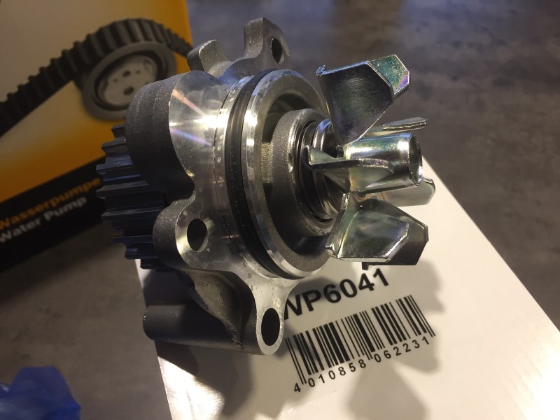

par contre la pompe a eau est bien renforcer, mais sont design a changé
oui d'origine les pompes a eau sur le 1.8T etaient en plastique, et du coup certaine ailettes cassait avec le temps.
depuis elle sont en alu des ailettes donc plus de problème .
D'accord OK merci pour l'info!

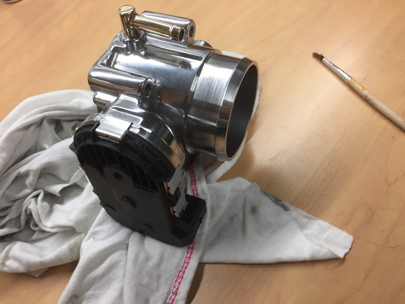

Je vais enfin monter le papillon et tester , sous la pluie
alors voilà les news:
papillon remplacé, et elle fonctionne a nouveaux a merveille :malelovies: :malelovies: :malelovies:
je tiens a dire un grand MERCI a SOLDJAH, qui m'as gentillement donné un papillon nickel.

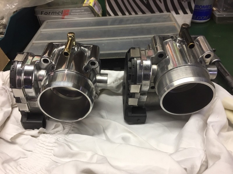

2 petites photos
le nouveau fraichement poli
les deux (l'ancien a droite)

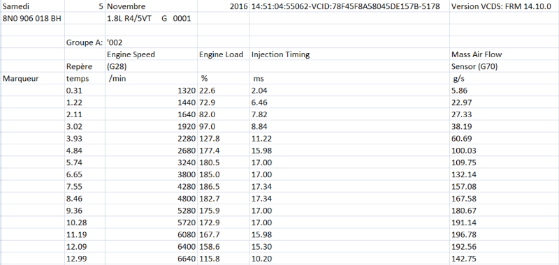

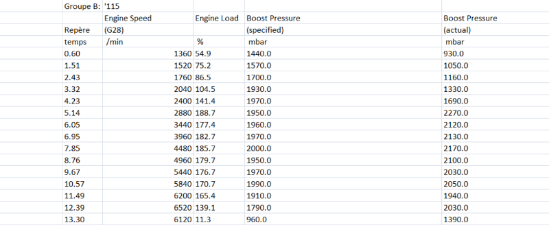

ensuite après 25 kilomètres j'ai loger ma S, voici les résultats (elle a la forme non ?)
température extérieur 10 degres, des avis?

sacré taf pour le polissage, vraiment nickel ;)
de rien et très heureux que ça fonctionne nickel, au vu des défauts y'avais peu de doute que ce soit le papillon ;)
pour tes logs, vraiment très bien par contre je penses que ta N75 a un peu du mal lol, par rapport a tes duty N75 tu devrais avoir une pression de turbo plus basse, elle est vielle ta N75?
la tu es proche des 245cv :icon_biggrin:
je pense q'une s3 en forme sort ces chiffre
j'ai exactement les meme niveau dm 196gs (decata kn sans reprog)
a quoi tu vois que la N75 est limite? a cause de l'overboost?
ma N75 date de 2009 et je l'ai mesurer, la résistance est bonne

Tu poli avec une machine ou à la main ?
Je polie avec les deux ...
LA main et LA machine ;-)
Possible que ma N75 commence à donner des signes de faiblesse du coup ...
C'est une F que j'ai actuellement
