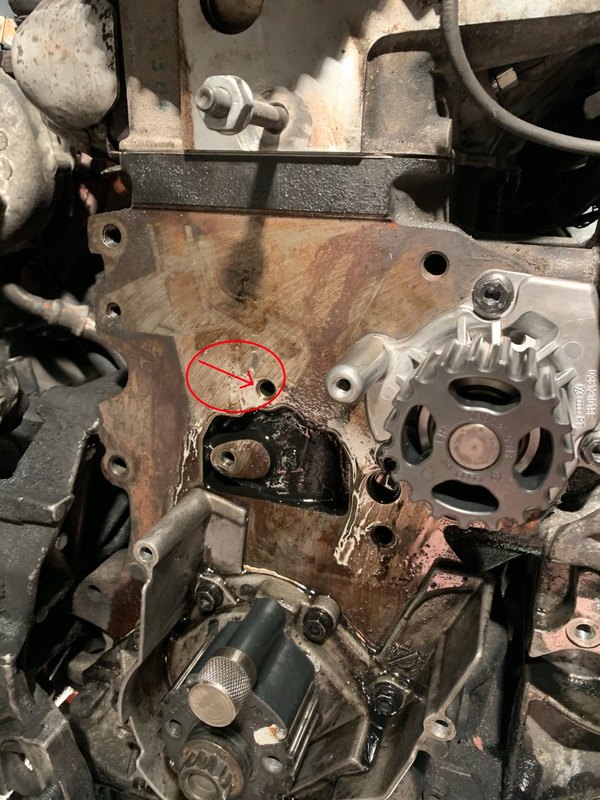

Bonne nouvelle Problème solutionné ! L'huile venait de là : J'ai réparé ça avec un goujon de collecteur d'échappement coupé et vissé avec de la loctite. J'ai bien recalé la distri et tout à l'air de bien aller, plus de claquement, pluis de fuite ! vidéo dans le Post suivant :

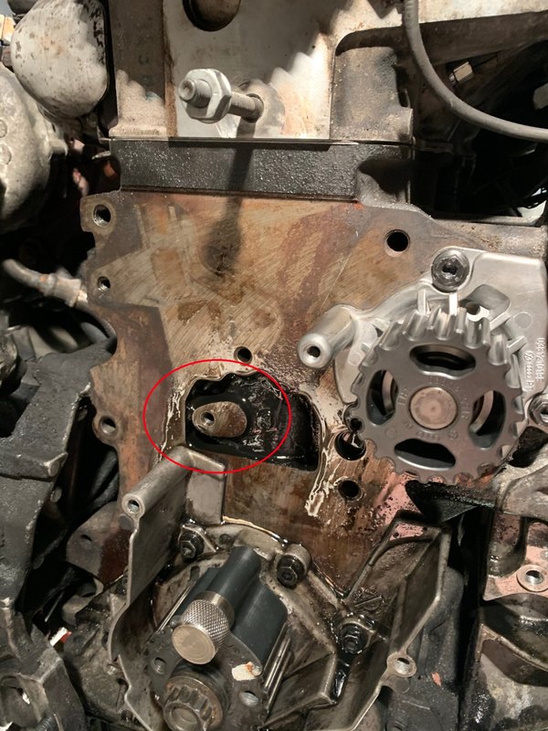

bonsoir à tous, donc apr"s le boulot je m'y suis remus ! Le bouchon dans le bloc juste en dessous de la pompe à eau y est! J'ai fait vite fait une video ca vient bien de derrière l'amortisseur

bonjour à tous j'ouvre un sujet en apparté de celui sur la réfection de l'A4. Mon problème : Je viens de terminer le changement du joint de culasse et une fois la distribution terminée, démarrage du moteur, 1er coup de clef ça part parfaitement, MAIS j'ai une fuite d'huile derrière l'amortisseur du tendeur de courroie de distribution. Ce qui me fait bugger c'est que pour moi il n'y a pas de circuit d'huile à ce niveau là ? Est-ce que je me trompe ? ai-je oublié quelque chose ? ça fait une journée que je cherche, j'ai démonté 10 fois la distri et je vois pas ... Sur la photo, entouré en rouge l'endroit d'où vient l'huile, du moins je pense... Si quelqu'un a une idée ou si c'est déjà arrivé à quelqu'un....
