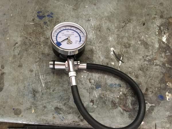

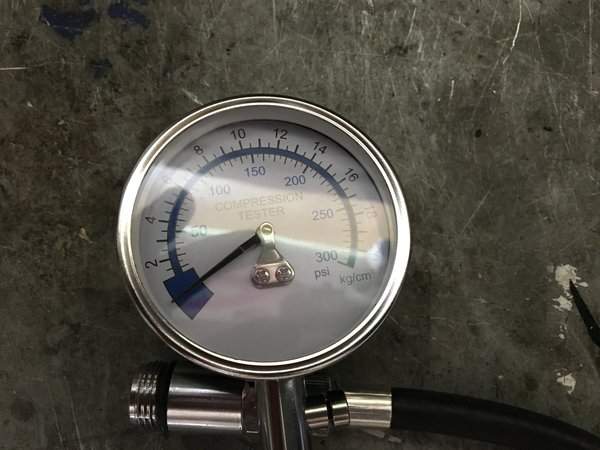

Bon un peu de news, jai recu mon compressiometre
Donc voila les valeurs relevé:
Cylindre 1: 12,2
Cylindre 2: 11,9
Cylindre 3: 12
Cylindre 4: 12,2
Les valeurs d'origine sont :
13 pour voiture neuve
11 bon etat
9 limite acceptable
Donc c'est plutot pas mal, du coup j'hésite a ouvrir le bloc moteur et du coup juste changer le turbo, le collecteur, et les bobines
Qu'en pensez vous ?
Vu les chiffres je ferais que le turbo.
Les internes semblent bon.
Ne pas démonter quelque chose qui fonctionne bien...lol
Après si tu mets un hybride comme turbo, autant forgé les bielles et ouvrir le moteur par contre.
