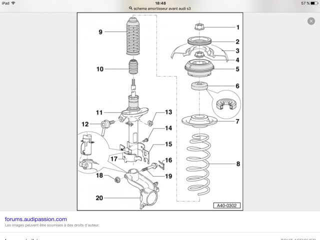

Je viens de m'apercevoir que l'écrou qui tiens la coupelle d'amortisseur coté passager c'est dévissé
J'ai retiré la roue mis un cric sous le triangle puis remonter celui ci au max
le soucis est que je n'ai pas assez de filetage pour reprendre dessus la coupelle et ensuite cet écrou
Avez vous une solution ?

Bizarre ,
Ce sont tes nouveaux combiné filetee ? Tu as bien serré l'ecrou qui comprime la coupelle avec son roulement superieur... Et ensuite tu monte l'amorto tu mets la coupelle sup et l'ecrou frein
c'est sur les nouveaux combinés comment je peux faire sans redémonter les combinés
Tu peux pas. Quand j'ai monte tes KW j'avais pas mis cette ecrou comme un idiot. J'ai tout enfilé et avec le cric j'ai comprimé un peu l'amorto et sur la chapelle d'amorto j'ai mi la coupelle et serré, verdict c archi faut lol tout doit etre serré avec un ecrou assez fin moi j'ai repris celui que j'avais sur mes origines. Mais j'ai du redeposer les amorto. Tu as pas mi cette ecrou ou tu l'a pas assez serré?
je pense pas l'avoir assez vissé l'écrou 4 car j'ai pas assez de filetage pour mettre la coupelle et son écrou
une combine pour déboiter le combiné du moyeu de roue car j'avais galéré a sortir les anciens
il faut juste retirer la bielette de barre stab
bon j'ai essayé ce matin le combiné ne sort pas du moyeu car quand je baisse le moeu le combiné suit car il ne tiens plus en haut
comment faire ?
j'ai aussi écarter légèrement la fente dans le moyeu et ca donne rien
Merci de votre aide j'ai besoin de la voiture lundi

Je ne comprends pas pourquou quand tu mets le cric dessous l'amortisseur ne se compresse pas pour laisser ressortir la tige dans la coupelle ? T'as une photo du dessus ?
