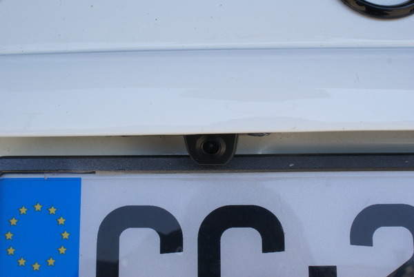

  • la finition de l'entourage du poste double din et la pose de la caméra de recul

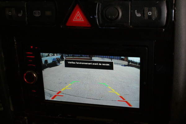

Pose camera de recul sur le poste kenwood
alors, ma console centrale t'a servi ? :p
le poste est sympa, juste dommage que les boutons soient à gauche de l'écran, ça cache l'écran quand tu as besoin de t'en servir.
oui ta console m'a servi le poste est tactile y a juste le bouton de volume et marche/arret
encadrement sur les cotés et encadrement des boutons
Sympa comme sa le gps + la camera
et beaucoup moins cher qu'un rnse en plus le out est tactile il fait aussi kit main libre et lecteur divx
Sympa le poste
Question audio et accessoire il est bien mieux que le RNSE et moins chère
Le RNSE fait OEM mais moi je galère a gérer mes amplis avec
Je suis à mon deuxième processeur DSP j'espère le bon cette fois ci ;-)
je voulais pas galere avec la pose du RNSE j'en ai eut assez comme ca
Sa le fait aussi bien qu un rns e
oui moins cher moins galère et pus de fonction que le RNSE
