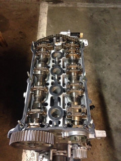

  6. Culasse remontée

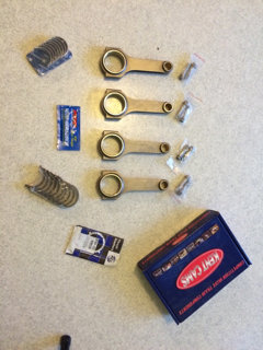

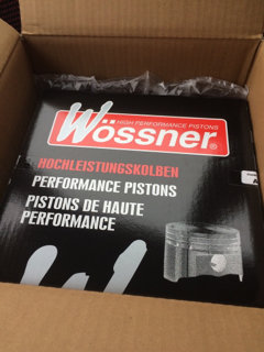

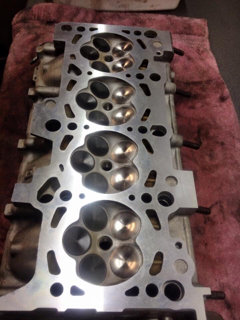

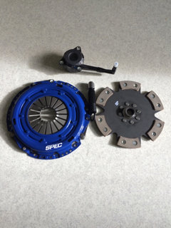

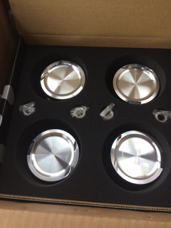

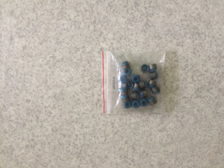

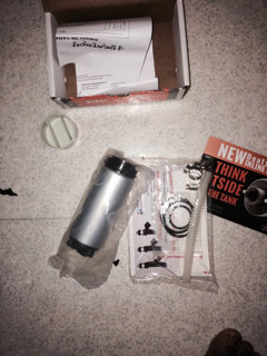

  7. Chose promise chose dûe: Je vous fais partager la restauration/préparation moteur de mon S3, actuellement en rodage (1500km depuis la réfection moteur) Je précise que je ne me suis imposé aucun objectif quant à la puissance, le plaisir a été l'objectif principal. Voila une petite liste de ce qui a été réalisé: Réalésage bloc moteur 82.5 Épreuve/surfacage culasse Bielles forgées FCP Pistons forgés Wossner 82.5mm Coussinets de bielles tri-métal ACL Coussinets de vilebrequin tri-métal ACL Paliers latteraux tri-métal Soupapes admissions/échappement iconel supertech Joints de queue de soupapes renforcés Injecteurs 1000cc bosch Pompe à essence gros débit DW65 (en lieu et place de celle d'origine) Turbo Borgwarner EFR6758 ar .64, wastegate interne T25 Collecteur échappement fonte, Atp T25 Embrayage Spec stage 3 Downpipe et décata sur mesure 76mm Ligne catback fox 70mm Tout cela prévu à l'e85 Le matos:

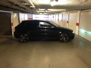

  8. Salut à tous, ca faisait longtemps. Il y a eu du changement, voici mes nouvelles jantes. Je vous prépare aussi un reportage photo sur ma prépa en EFR 6758.
