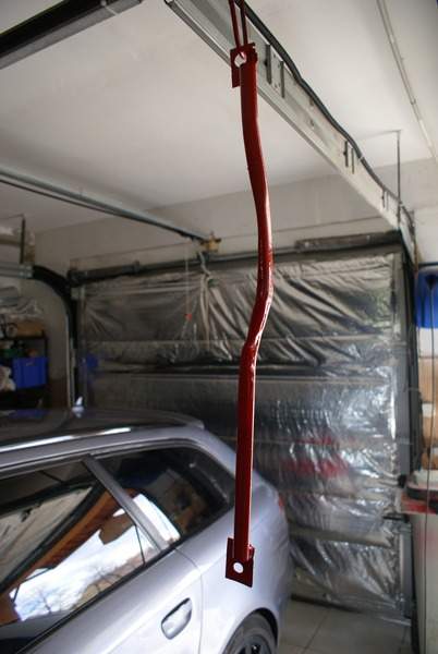

Fabrication d'une barre de renfort inférieur entre les triangles
