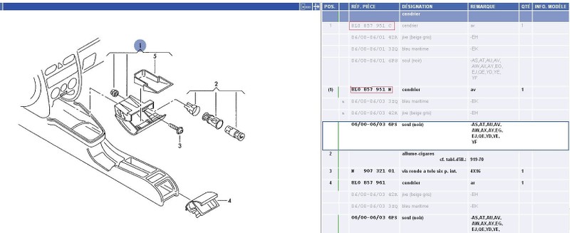

geoffroy le cendrier sur les consoles double din phase 2 est bien en bas de console ou il y a la découpe dans la console ?
alors denis pour le cendrier j'ai deux référence différentes
mais je ne vois pas la différence entre les deux! a mon avis ce sont les mêmes mais a vérifier
sinon CNJY sont bien réputé pour les Kit HID a allumage rapide
merci geoffroy mais sur ta caisse le cendrier Av est ou par rapport au RNSE

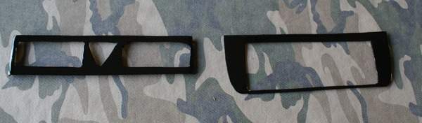

voila les caches pour la double din finis et peint noir piano
Je viens de trouver le cendrier

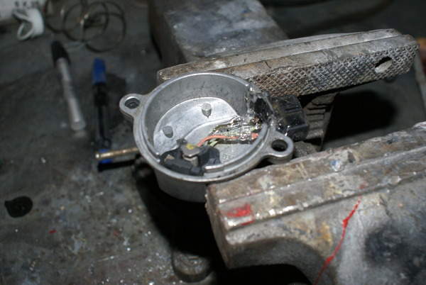

Réparation du capteur de position aac en attendant d'en commander un en neuf

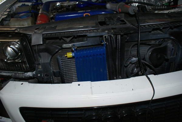

Pose radiateur huile 10 rangées (reste a commander les durites et les raccords dash 10)

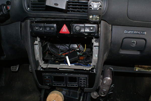

Pose des inserts noir piano de la console double din

je pense pas je serais quand j'aurais le RNSE mais avec les mesures prisent sur celui de leon je suis bon

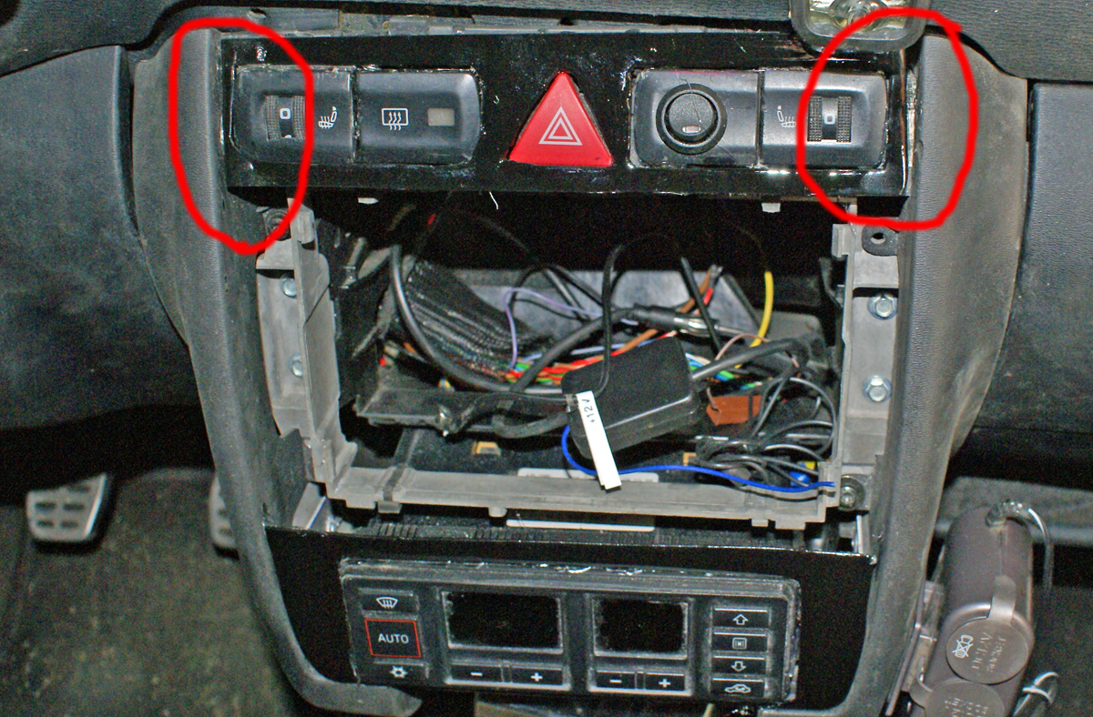

en largeur surtout en fait, quand on clique sur la photo, on voit du jour, c'est normal ?
ah ok j'ai du laisser de la marge en largeur car derrière se cache le capteur de température intérieur et un espèce de servomoteur relié a ce capteur
il faut que de l'air l'alimente d'origine y une découpe en forme de grille moi je ne pouvais pas la mettre
en fait je parlais surtout entre les bords des inserts et de la console en elle même.
oui sur la console de clim ?
Après qu'en j'aurais le rnse si il le faut je les referais j'ai gardé mon moule

sympa tout ça
mais c'est vrai qu'on dirait vraiment que tes deux caches sont mal ajusté :nixweiss: :nixweiss:
sympa tout ça
non ils sont pas mal ajusté je pense que l'effet viens du vide du rnse et comme dis plus haut si il faut les refaire je verrais quand j'aurais le RNSE
mais bon, avec celle que je t'envoies, il suffira de couper comme sur le tuto que je ne retrouve plus :(
pour l'insert qui entoure le warning, c'est sur, tu coupe les pates en dessous et tu limes et ça va tout seul ;) et comme ça ça fera vraiment propre ! à moins que la console centrale phase II soit plus large que la phase I ?
si tu pouvais mesurer ?
par contre pour le bloc clim ça ne passera pas du tout je pense
oui mais tu as as les memes interrupteurs que moi
de tout facon je ne ferais rien sans le rnse pour pouvoir avec les bonnes cotes
je parlais de la largeur au niveau des ronds rouge sur la photo plus haut, car même avec une façade OEM, pas sûr que ça bouche tout les troues.
Tu peux toujours essayer de poser ta façade d'origine pour voir si tu as toujours le jours au niveau des ronds rouges.
je testerais avec ta façade car sans couper pas simple de mettre en place
tu presentes le haut de la façade, le but est juste de savoir si la largeur est différente entre les ph.I et ph.II, tu n'es pas obligé de plaquer complètement la façade, tu vois ce que je veux dire ?
